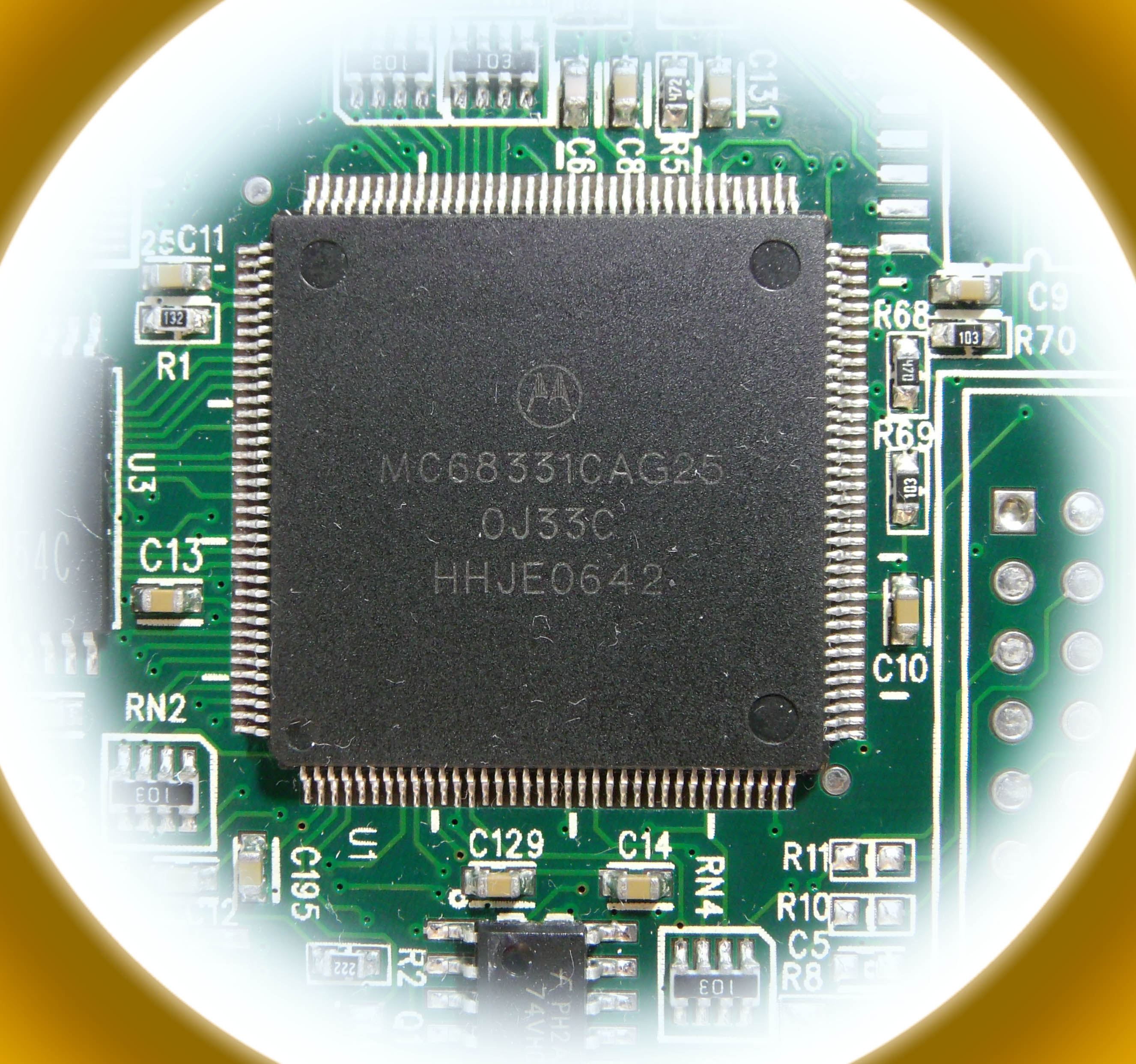

Grüßt Euch liebe Elektronik - Experten, es geht um das Kurzweil-Piano meiner Schwester, welches sie am Mittwoch nach Italien mitnimmt. Es wäre spitzenmäßig, wenn sie die fehlerhafte Platine nicht dalassen müsste, wegen des gesuchten Chips. (Dank vieler genialer Expertenratschläge von Euch, ist für mich die Fehlersuche zu >80% geklärt worden:-)) (Beitrag "Fehler auf Hauptplatine - Kondensator defekt?") Die "üblichen Verdächtigen" (Conrad, Reichelt, Distrelec, RS Components, Pollin, Farnell, Digikey, CSD, Kessler, Mütron, Schukat, Schuricht) führen das Teil leider nicht oder versenden eben keine Einzelteile an privat. Bei Arrow & Freescale konnte ich wegen fehlender VAT-ID nichts bestellen - außerdem wäre es fraglich, ob der Chip uns bis Montag, 06.10 noch erreichen könnte. Also wenn einer von Euch helfen könnte, den MC68331CAG25 Microcontroller (144 Pin + 32 bit Variante: http://datasheet.octopart.com/MC68331CAG25-Freescale-Semiconductor-datasheet-31080.pdf) noch wie durch ein Wunder bis Montag zu besorgen, wären wir überglücklich und das Piano könnte komplett und getestet zu seiner "musikalischen" Reise nach Italien durchstarten :-) Ich weiß, dass ist (fast) ein Ding der Unmöglichkeit und hoffentlich nicht unverschämt zu fragen !!! Eilige Grüße Norbert Haupt PS: wenn der Versand bis Montag nicht zu schaffen ist, würde ich ihn bei den Chinesen: http://www.aliexpress.com/item/Free-shipping-new-MC68331CAG25-32BIT-25MHZ-144-LQFP-MC68331CAG-68331CA-MC68331C-68331CAG-MC6833-68331CAG2/2028537632.html bestellen (müssen)...

Naja dann tausch halt einfach erstmal ein paar von den offensichtlichen Abblockkondensatoren (siehe Pinout im Datenblatt) rings um die CPU gegen neue aus. Gibts heute als 0.1 - 4.7µF X5R/X7R 16V in dem Package würde ich sagen, der genaue Wert ist egal hauptsache >=100nF. Der Austausch ist wesentlich einfacher als CPU auslöten...
Danke @MacGyver! Zum Austausch des "Hühnerfutters" rieten mir auch dringend die freundlichen Helfer im Fehlerthread. Das wäre ja interessant, wenn es auf die genauen Werte nicht so ankäme bei den Kondis (>=100nF)? Und ob Tantal oder Keramik = auch egal? Die CPU würde ich eh nicht selber aus- und anlöten, da lass ich die Profis von Süd-West-Electronic ran :-) Ich würde wohl nur die Leiterbahnen beschädigen.
Norbert Haupt schrieb: > Das wäre ja interessant, wenn es auf die genauen Werte nicht so ankäme > bei den Kondis (>=100nF)? Und ob Tantal oder Keramik = auch egal? Keramik, X5R. Man nimmt heutzutage keine Tantals wenn man da keine sehr guten Gründe für hat. Wie gesagt, der Wert spielt keine Rolle, tendentiell darf das sogar größer als 100nF sein - aber auch nicht übertreiben sonst könnte das dem Regler zuviel werden je nachdem was da verbaut ist.
PS: Die Kondensatoren auf dem Board sind ausserdem sowieso schon Keramik und keine Tantals ;-)
Super, @MacGyver, welche davon wären die geeignetsten: http://www.reichelt.de/index.html?&ACTION=446&LA=0 Wobei mir eben gewisse Farbnuancen auffallen, welche sicher auch mit Kapazitäten korrelieren (siehe Bild). Danke + Norbert
Bearbeitet durch User

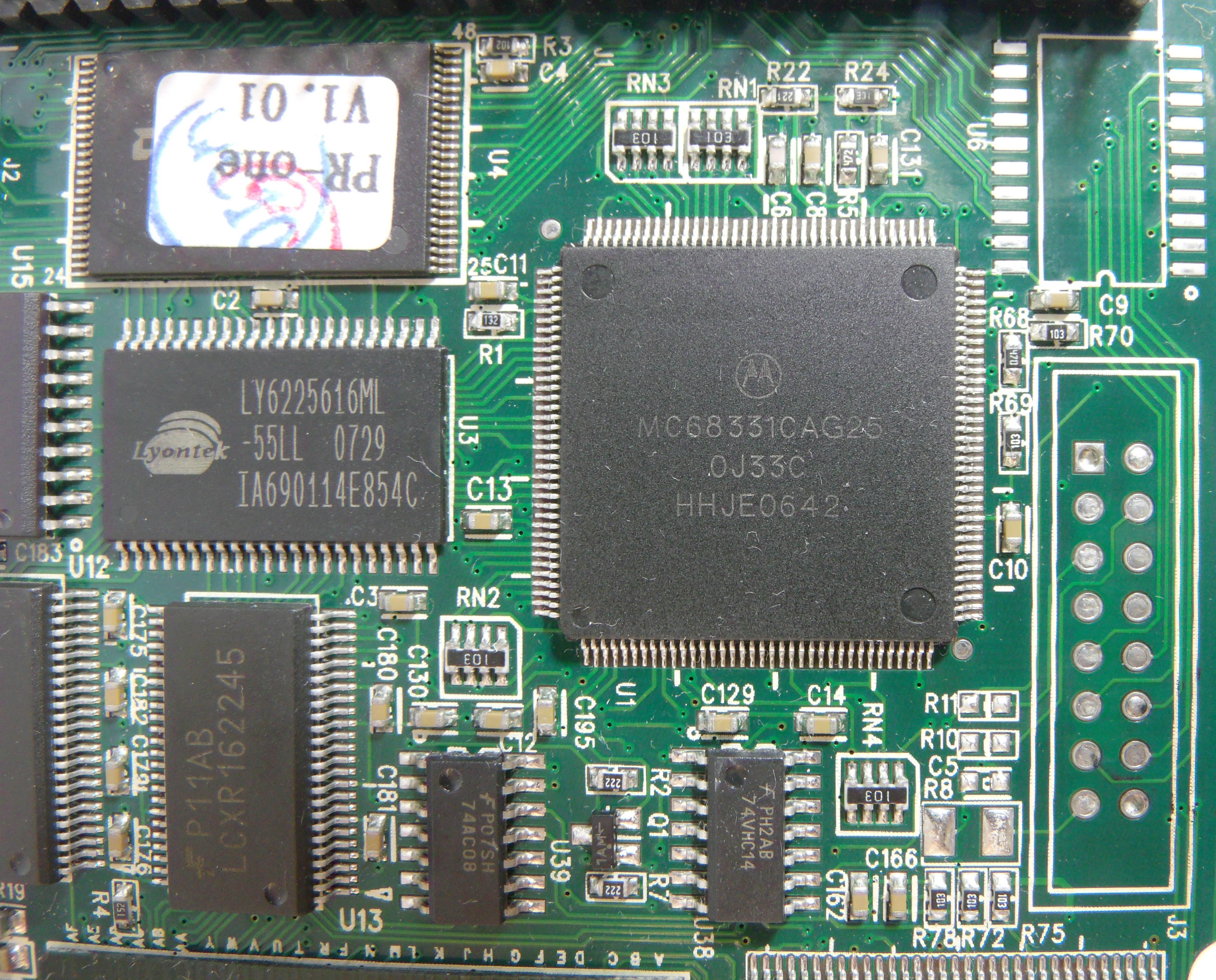

Schau halt mal im Datenblatt wo Reset (R+C Reset Schaltung) und ggf. irgendwelche Analogpins liegen. Da könnten andere Werte sinnvoll sein. Sind da noch Bauteile auf der Rückseite? Klick mal selbst auf den Link zu Reichelt, da kommt nix. (nö hab keine Lust bei Reichelt nach sowas zu suchen, schon ewig nicht mehr bei diesem Krämerladen bestellt ;-) )

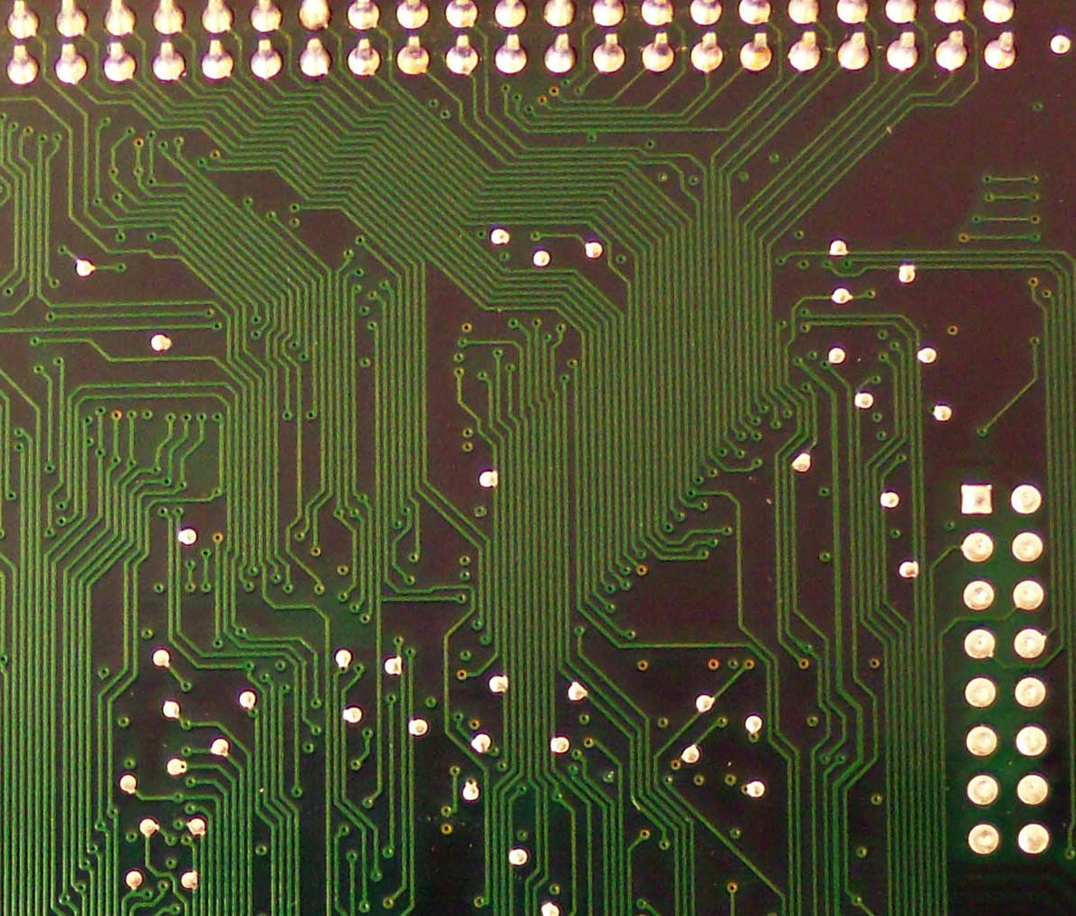

Rückseite ist soweit frei :-) (Bild ist spiegelverkehrt)
Bei Reichelt gibt´s 100nF nur als X7R. Auf Toleranz und Polung kommt es auch nicht an, oder? Der hellere/weiße C oben wäre - wenn ich das richtig abgelesen habe: XFC (clock reference connection). Wie hoch müsste der gewählt werden? Der RESET-Pin lässt sich nicht für mich nicht verfolgen, weil er unter dem Chip reicht... Klingt verlockend, doch ich habe Sorge, eher noch mehr zu verstellen... Die CPU zeigt ja eindeutige Kälte-Reaktion und von daher tendiere ich zur umgekehrten Tausch-Reihenfolge: erst CPU, dann Hühnerfutter... :-)

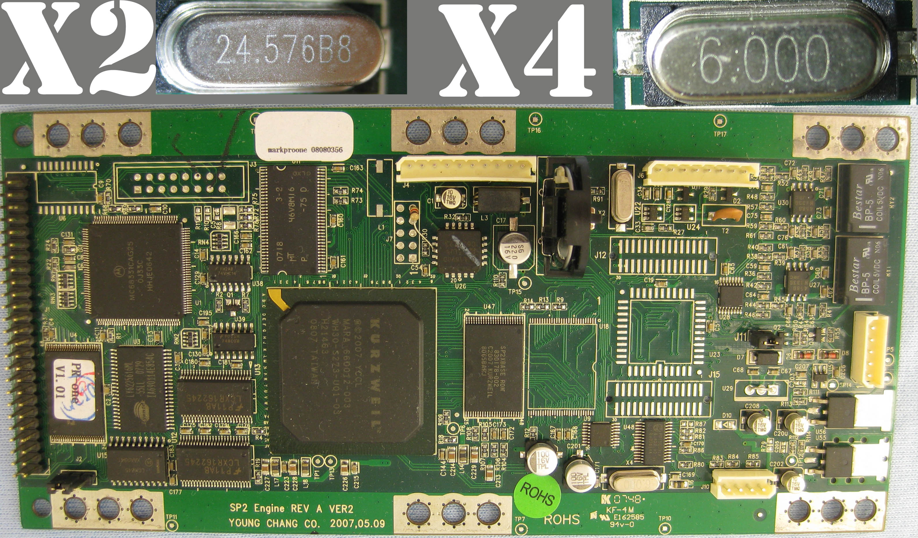

Mac Gyver schrieb: > Läuft das Ding in dem Piano denn mit >16MHz? Irgenwie vermisse ich den Quarz auf der Leiterplatte.
Sorry, das CPU Bild war nur zur Shoppingsuche :-) - ein paar umfassendere Leiterplattenbilder sind im Fehlerthread: Beitrag "Fehler auf Hauptplatine - Kondensator defekt?" Ansonsten habe ich zwei Quarze auf der SoundEngine-Platine identifiziert. Kann man daraus schließen, mit wie viel Mhz getaktet wird? Wobei ich wie gesagt nicht unter die originale Rate gehen möchte. LG Norbert
Ja, wird normalerweise in MHz draufgedruckt Meinermeinung nach: x2=24,576(was das B6 soll muss ich googeln) und x4=6,000 Mhz Mfg ich
Da wirst Du wohl messen müssen welcher Takt an der CPU ankommt. Die beiden können ja sonstwo hingehen auf der Platine. Norbert Haupt schrieb: > Der hellere/weiße C oben wäre - wenn ich das richtig abgelesen habe: XFC > (clock reference connection). Ich hab mir das Datenblatt nicht angeschaut - ist der nur für AC Kopplung oder tatsächlich um einen Takt zu erzeugen? Im Zweifelsfall lass den einfach so wie er ist.
