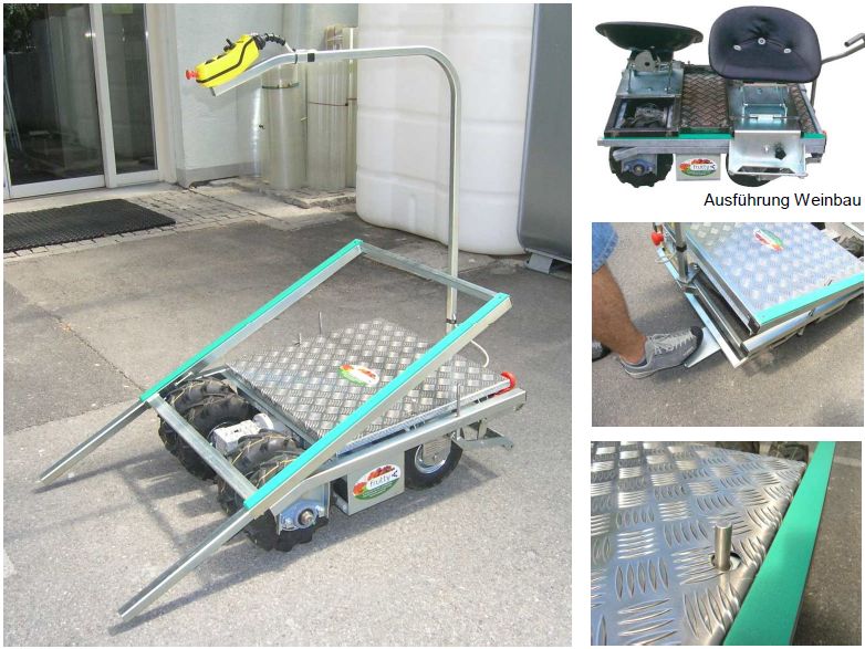

Hallo im Forum, möchte gerne eine Kistenwagen von Apfelgroßkisten zusammenbauen und bräuchte eure hilfe in sachen Motor. Ich bräuchte einen 12 oder 24volt motor zum weiterbewegen von max. 600kg in schrittempo. Was muss ich beachten und welche Batterie muss ich verwenden(Amper und so :-))?? Es ist auch hängendes gelände wo dieser wagen benutzt wird. Danke im voraus. Grüße Gerry
Verschoben durch User
Dazu mußt Du erstmal ermitteln, welche Rollreibung dieser Wagen hat (bzw. Rollwiderstandskraft). Das muß man am besten messen. Zusätzlich kommt noch die Hangabtriebskraft dazu, die von der Hangneigung abhängt. Das dürfte die größere Komponente sein, so daß man die Rollreibung selbst vielleicht eher weglassen kann zur Vereinfachung. Mit dieser ermittelten Kraft F kann man mit P=F*v die nötige Leistung des Motors ermitteln. Diese Leistung muß dann durch ein Getreibe entsprechend auf das nötige Drehmoment an den Rädern gebracht werden (ergibt sich wiederum aus der ermittelten Kraft, und dem Raddurchmesser)
Hast Du den Kistenwagen schon ? 600kg Aeppel,Wagen,Motor,Getriebe und … Batterien ; macht 1 Tonne ! Das ist was für nen OTTO _ Motor.

Matthias, ja das sieht nicht schlecht aus, was haben diese welche motore??? Haben ebne hier in der nähe eine firma die diese herstellen aber viel zu teuer... die haben einen Motor mit 24v 600w (weitere daten hab ich leider nicht). Aber nur mit diesen angaben gibt es sehr viele und möchte daher nicht einen fehlgriff machen.
Oder würde sowas auch gehn mit einer umsetzung?? Betriebsspannung: 24V Leistung: 500 Watt 2500 U/min Stromaufnahme 26,7 A Gehäuselänge bis Welle: ca. 13,4cm Gehäusedurchmesser: ca. 10,5cm Länge Welle bis Kettenrad: ca. 1cm Kettenrad: ca. 2,5cm Durchmesser (11 Zähne) Abstand Befestigungslöcher (Schraubgewinde): ca. 9cm = an entgegengesetzter Seite wo die Welle sitzt Ist der Motor von einen elektroscooter :-)
Gerry schrieb: > Aber nur mit diesen angaben gibt es sehr viele und möchte > daher nicht einen fehlgriff machen. Ehm, du brauchst da nicht nur einen Motor, sondern vor allen Dingen ein brauchbares, stabiles und lenkbares Chassis, sowie Getriebe und Differential. Das ist alles andere als einfach und vermutlich unmöglich, wenn du nicht auf eine bestens ausgerüstete Metallfirma zurückgreifen kannst. 600W sind wirklich sehr wenig. Grosse Steigungen sind da nicht drin - das sind ja nicht mal 1 PS. Es ist realistischer, eine defekte E-Ameise zu reparieren, als eine neue zu konstruieren. Probier doch, bei den Jungs gegenüber was zu erstehen, was die nicht mehr haben wollen.
Danke Matthias, es ist ca. max 5% steigung und est ist auch nicht immer die volle last auf dem gerät. Es wird zum Äfpelpflücken verwendet und ist somit nicht zum transport sondern nur zur weiterbewegung von der Kiste, Hochheben muss ich diese auch nicht.
Ich wüde gerne wissen welchen motor ich da nehmen soll :-) und was ich dann machen soll, ist eben neuland für mich...:-(
>Danke Matthias, es ist ca. max 5% steigung und est ist auch nicht immer >die volle last auf dem gerät. Egal, ob immer oder nicht immer. Es muß auch das eine mal mit Vollast funktionieren. Also ist das die Berechnungsgrundlage. >Oder würde sowas auch gehn mit einer umsetzung?? Wie gesagt - nötige Zugkraft mußt Du ermitteln, und dann die nötigen Parameter daraus errechnen, dann sollte sich die Frage beantworten lassen. Und wenn das Ding auch noch über weichem Grund fahren soll (die Appelbäume stehen ja bestimmt nicht auf hartem Beton), dann wird der Rollwiderstand noch deutlich größer, was sich dann schwer einfach so mal abschätzen läßt. Das ganze sollte man dann natürlich größzügig aufrunden, damit das Ding nicht nur an der Grenze ist.

Hier das originalteil... Von dumkommen oder ingenieur hab ich auch keine frage gestellt...
Zeig mal ein foto von dem Wagen. Wie ist der Untergrund (Asphalt oder weiche Erde)?
gerry76 schrieb: > Ich möchte von euch nur wissn welchen motor ich da am besten nehme. Wir können dir das nicht sagen - versteh doch bitte, das das von sehr vielen Faktoren abhängt - Rollwiderstand des Wagens, Reifentype, Bodenbeschaffenheit, Gesamtgewicht etc. Deswegen habe ich dir doch als Anhaltspunkt einige Werte oben gesagt und dir Links auf E-Ameisen gepostet. Such dir die Daten einer kleineren heraus und schau, was die für Motoren benutzen. Meine Schätzung geht in Richtung 1-2kW, denn ganz kleine Motoren werden sicher mit Steigungen Probleme haben. Die Untersetzung durch das Getriebe ist hier entscheidend. Je höher die Untersetzung, desto kräftiger aber auch langsamer wird die Fortbewegung. und 4-5km/h ist schon ein ganz schöner Stiefel und ist schneller als ein normaler Fussgänger. Der Akkusatz wiegt auch und zwar nicht zu knapp. 12 Gabelstaplerbatterien der 300Ah Sorte im DIN Trog dürften rund 150kg auf die Waage bringen - genau habe ich das jetzt nicht im Kopf. Kosten übrigens auch: http://www.gabelstaplerbatterie.com/Gabelstaplerbatterie_24V_5PzS300.aspx?PSBL=4
Bernd Ta schrieb: > Zeig mal ein foto von dem Wagen. > Wie ist der Untergrund (Asphalt oder weiche Erde)? um die Bäume rum ist natürlich asphaltiert

Achtung...Überschlägig berechnet! 35% Steigung -> 35m Höhenunterschied auf 100m ----- Elektrowagen 600kg / 5km/h Energie: ePot= m*g*h = 600kg * 9,81 m/s² * 35 ePot= 206 kJ = 206kWs 5 km/h = 1,4 m/s => 100m in 72 Sekunden 206kWs / 72s = 2,8kW Antriebsleistung 3 km/h = 0,84 m/s => 100m in 120 Sekunden 206kWs / 120s = 1,7kW Antriebsleistung Schubkarre 120kg: (von oben) ePot= m*g*h = 120kg * 9,81 m/s² * 35 ePot= 41,3 kJ = 41,3kWs 3 km/h = 0,84 m/s => 100m in 120 Sekunden 41,3kWs / 120s = 343W Antriebsleistung ...past also so etwa mit 300W an der Schubkarre... ;) Mirko
>Klingt doch gut, und wenn ich nun einen linearen Zusammenhang zwischen >zu bewegender Masse und Leistung des Motors annehme dann komme ich auf >ca. 1.5kw für den Motor (600kg/120kg*300Watt). >1.5kW reichen, wie man aus der Erfahrung von schrittfahrenden >Elektrofahrzeugen weiss, mit 4kW schafft man gar 25km/h, dabei rechnet >man mit 20% Szeigung. Strike! Gruß Jonas

MirkoB schrieb: > Achtung...Überschlägig berechnet! Und am Bedarf vorbei! > 35% Steigung -> 35m Höhenunterschied auf 100m Warum rechnet jeder mit 35% Steigung oder gar 35° Steigung, wenn nur 5% gefordert sind? Ist das der Grund, warum z.B. Brücken immer so unglaublich stabil aussehen?
...also nochmal: ePot= m*g*h = 600kg * 9,81 m/s² * 5m ePot= 30 kJ = 30kWs 5 km/h = 1,4 m/s => 100m in 72 Sekunden 30kWs / 72s = 0,4kW Antriebsleistung 0,4kw*4h = 1,6kWh /12V= 133Ah Akku (bzw. 66Ah bei 24V) Jetzt ist es natürlich ein Abwägen der Interessen: 500W reichen bei 5% und 5km/h 2600W reichen bei 35% und 5km/h 500W reichen bei 35% und 0,8km/h (= 0,23 m/s) Mirko

Lothar Miller schrieb: > Die von mir verlinkten Karren haben 700W...1500W und sehen recht > alltagsnah aus. ...für 3 km/h und 35% habe ich ja 1,6kW "erwürfelt". Technisch gesehen hatte ich eher sowas vor Augen bei 600kg Nutzlast: http://www.rakuten.de/produkt/allrad-dumper-honda-gx200-hydr-auskippung-max-zuladung-600kg-1037675730.html Die von Dir verlinkten Teile kannte ich bisher garnicht. Ein motorisierter Möbelroller... ;) Mirko
Gerry Fischnaller schrieb: > Im Original haben sie auch nur eine Autobatterie Nein, natürlich nicht, auch wenn sie so aussieht. Eine Autobatterie hält keine Mehrmalige ganze Entladung aus. Es ist eine Traktionsbatterie wie in Gabelstaplern oder el. Rollstühlen verwendet. Die kostet schon einiges mehr als ein billiger Autoakku, hält aber viel länger als die mehr kostet.
MirkoB schrieb: > 500W reichen bei 5% und 5km/h > 2600W reichen bei 35% und 5km/h > 500W reichen bei 35% und 0,8km/h (= 0,23 m/s) Hast du hier die Rollreibung berücksichtigt?
