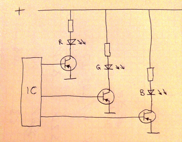

Ich habe mich mal an einem Schaltplan versucht, sofern es mir möglich war die Wege auf der Platine zu verfolgen. Ich hoffe das reicht für "Bauvorschläge" ? :o) Grüße, Martin
Dann solltest du aber die richtigen Transistoren verwenden und den Basiswiderstand nicht vergessen!

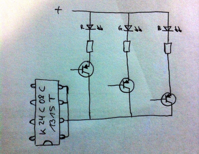

Die S9012 sind laut google PNP. Also stimmt wahrscheinlich etwas mit der Zuordnung Anode/Kathode/+/Masse nicht.
Ihr habt natürlich Recht, ich hab mir das ganze nochmal vorgenommen und dies sollte jetzt hoffentlich die richtige Fassung sein.... ;o) Grüße, Martin
Guest schrieb: > Dann solltest du aber die richtigen Transistoren verwenden und den > Basiswiderstand nicht vergessen! Vielleicht sind es auch N-Kanal MOSFETs, wo der Gate- (alias Basis-) Widerstand schon mal fehlen darf.
