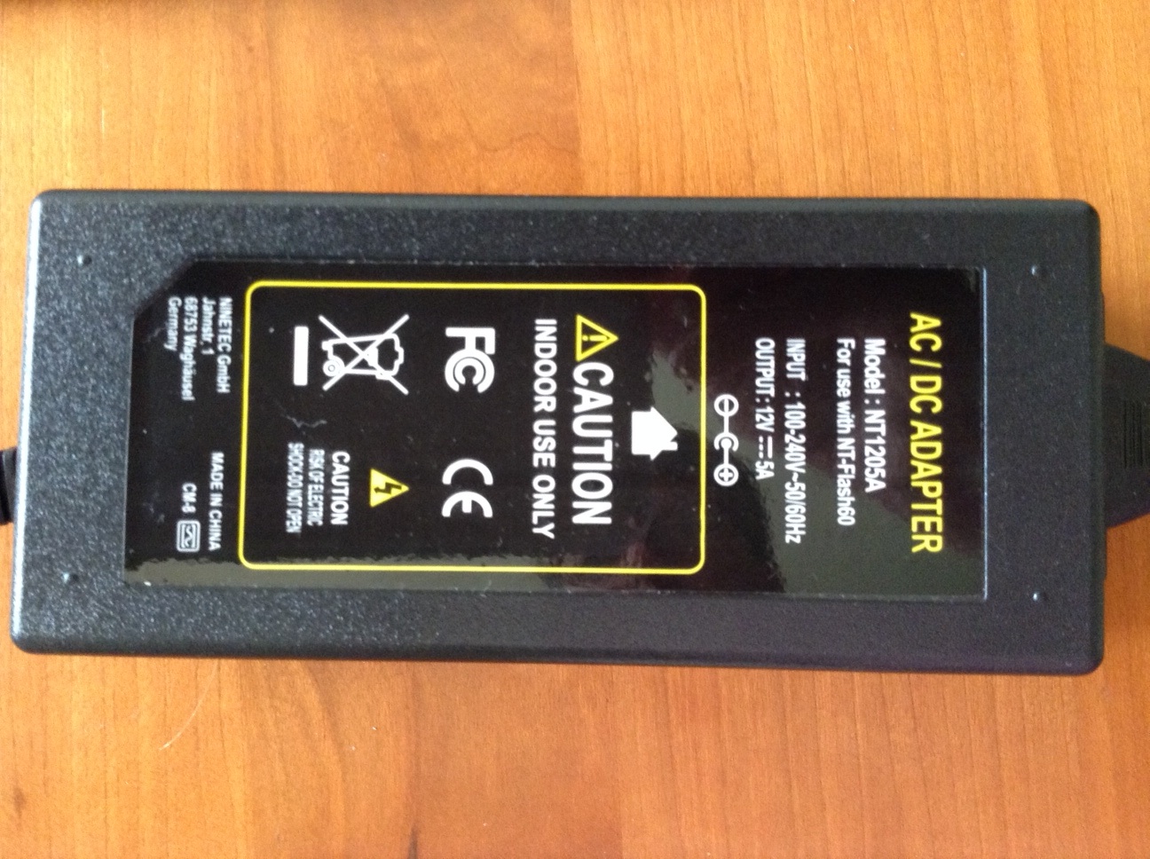

Moin, bei meiner Schreibtischlampe (2 kleine Glühbirnchen @ 20W ) ist der Trafo (Netzteil) kaputt gegangen. Auf dem Trafo stand nur 230V --> 12V. Habe einen gebrauchten über ebay gekauft (230V --> 12V, 60 W /5A). Nun pulsiert das Licht beim Einschalten. Wenn ich eine Birne rausnehme, leuchtet die andere Birne normal (etwas heller?). wenn ich jetzt die 2. Birne in angeschaltetem Zustand dazu stecke, geht alles normal. Wenn ich nun allerdings die Lampe aus- und wieder einschalte, pulsiert das Licht wieder und leuchtet ganz schwach. Was geht hier ab? Wer kann bitte helfen?
Mike schrieb: > Moin, > > bei meiner Schreibtischlampe (2 kleine Glühbirnchen @ 20W ) > ist der Trafo (Netzteil) kaputt gegangen. Auf dem Trafo stand nur > 230V --> 12V. Habe einen gebrauchten über ebay gekauft (230V --> 12V, 60 > W /5A). > > Nun pulsiert das Licht beim Einschalten. > > Wenn ich eine Birne rausnehme, leuchtet die andere Birne normal (etwas > heller?). > wenn ich jetzt die 2. Birne in angeschaltetem Zustand dazu stecke, geht > alles normal. Wenn ich nun allerdings die Lampe aus- und wieder > einschalte, > pulsiert das Licht wieder und leuchtet ganz schwach. > > Was geht hier ab? Wer kann bitte helfen? Wenn zwei Lampen gleichzeitig eingeschaltet werden, muss der Trafo den erheblich höheren Anlaufstrom zweier Lampen schaffen als wenn die Lampen nacheinander eingeschaltet werden - und dazu ist er offensichtlich zu schwach. Vermutlich, das signalisiert das "Flackern", ist der Trafo sogar ein sog. elektronischer Trafo. Da spricht der Überlastungschutz an und erzeugt das Pumpen des Lampenstromes.
Mike schrieb: > Was geht hier ab? Dein "Trafo" wird ein elektronisches Schaltnetzteil sein, und während es so was billigst als elektronischen Halogentransformator gibt der dann auch mit 2x20W Lampen funktionieren wird, hast du wohl einen besonders empfindlichen erwischt der nur genau 60W liefert und darüber schnell wegen Überalst abschaltet (und es kurz danach erneut probiert, wei das üblich ist bei Schaltnetzteilen). Und das ist im Einschaltmoment bei Halogenlampen zu wenig, wegen des geringeren Kaltwiderstandes ziehen die im Einschaltmoment eher 200W. Wäre es ein neu beim Händler als Halogenlampentrafo gekaufter, würde ich ihn wegen nicht-Erfüllung des Anwendungszwecks zurückgeben, aber du hast gebraucht ohne Garantie wohl ein nicht zur Aufgabe passendes Modell erworben, also Lehrgeld.

Mike schrieb: > Wo bekomme ich denn einen Trafo der funktioniert? Bei Conrad? eine Halogentrafo sollte funktionieren, was steht dann auf deinen Trafo so drauf? Foto?

Mike schrieb: > Da ist er... das ist mehr eine Ladegerät für ein Laptop. Diese sind extra dafür gemacht https://www.leuchtmittelkaufen.de/osram-htm-70va-230v?display_type=2&gclid=CPr5ueXujcECFYzHtAodWHEA9g (ist nur ein Beispiel, gibt es von mehren Herstellern)

Mensch, nochmals herzlichen Dank für die extrem schnellen Antworten, Peter II und MaWin. Kümmer mich mal um ein neues Gerät. Der ebay Artikel hat aber auch nur 60VA … ?!
Mike schrieb: > Der ebay Artikel hat aber auch nur 60VA … ?! Alle ausgewählten Artikel sind aber für Halogenlampen, akzeptieren also den Überstrom im Einschaltmoment. Dein Ding ist für NT-Flash60, was auch immer das sein soll, wohl irgendein elektronisches Gerät.
MaWin schrieb: > Dein Ding ist für NT-Flash60, was auch immer das sein soll, wohl > irgendein elektronisches Gerät. Ein LED-Strip. http://www.geizschwein.de/56093/ninetec-5m-led-band-mit-60-hochleistungs-leds-pro-meter-wasserfest-in-und-outdoor/

I=P/U Daraus folgt 20W sind bei 12V ca. 1,6A
ABER der EINschaltstrom einer Halogenlampe kann den 16-fachen Wert
erreichen! Das mag das dieses Netzteil nicht verkraften. Du hast Glück,
daß die Überstomabschaltung funktioniert. Andere Teile rauchen bei
solchen Gelegenheiten. Es gibt jedoch auch spezielle elektronische
Netzteile ganz speziell für Halogenlampen, die dafür konstruiert wurden
und langsam hochfahren. Das schont die Glühfäden.
Mike schrieb: > ... > Auf dem Trafo stand nur 230V --> 12V. Also normaler Trafo mit Eisenkern. > Habe einen gebrauchten über ebay gekauft (230V --> 12V, 60W /5A). Stimmt nicht ganz: Lt. Deinem Foto steht da: Input 100 - 240V, also Schaltnetzteil. Falsches Netzteil erworben! Wer lesen kann, ist deutlich im Vorteil ;)
