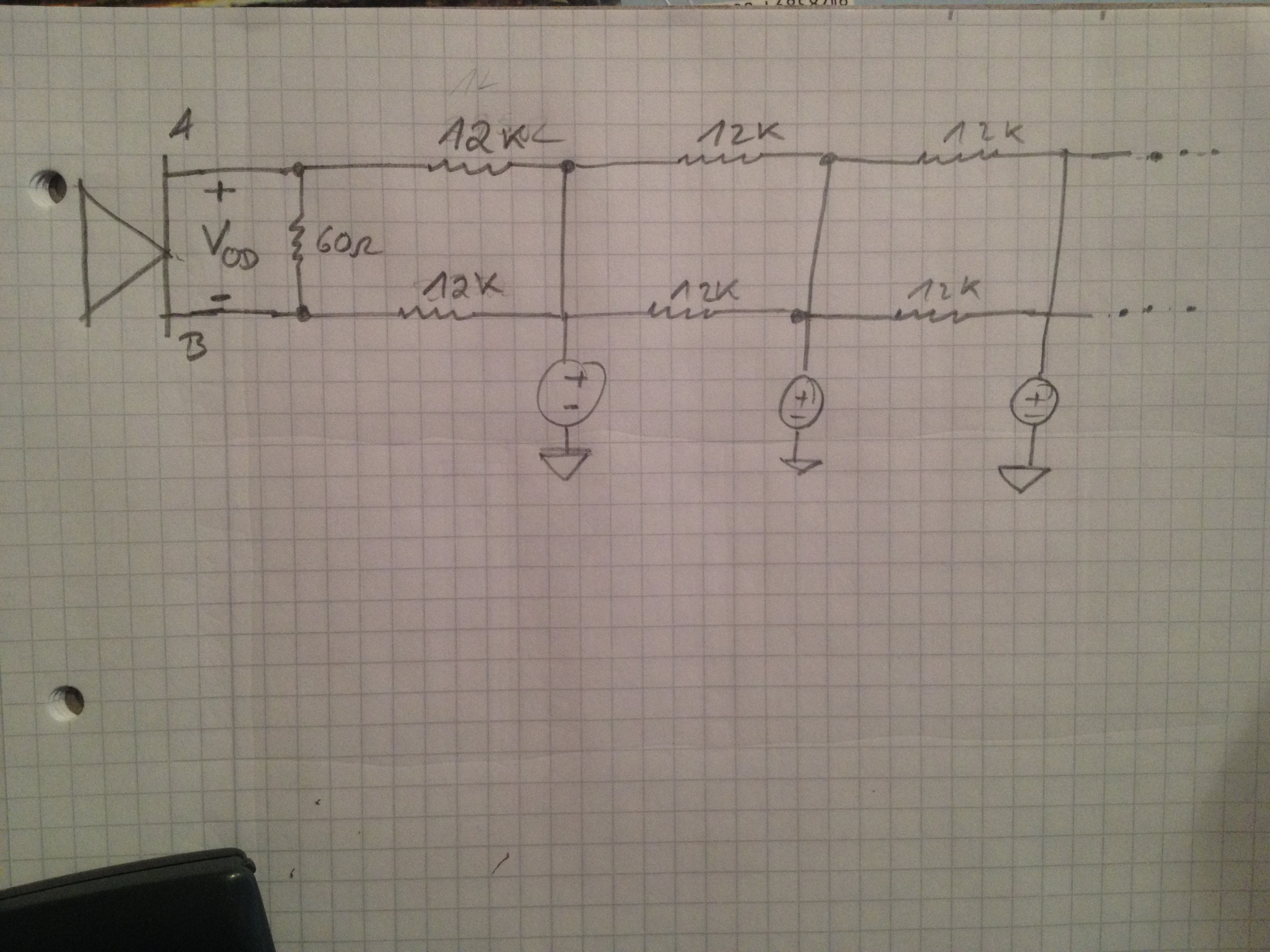

Im Anhang habe ich mal ein ESB skizziert, so wie ich das aus d.
Erklärung verstanden habe. Ist das so korrekt?
M. P. schrieb:
> ...wird die elektronische Bus-Last trotzdem bei 375 Ohm bleiben.
> Die 375 Ohm sind also nicht für alle Empfänger, sondern nur bei vollem
> Ausbau des Busses. Bei nur 12 Teilnehmern wäre der Widerstand nur 1kOhm.
Warum bleibt es bei 375Ohm? Kannst du mir bitte aus einem ESB die
Rechnung 12k/32 erklären!
Es ist bei mir noch nicht klar, wie man sich die Schaltung vorstellen
kann, damit alle 32 Teilnehmer den Sender mit insg. 375Ohm belasten.
Danke nochmal
von Bernd K. (prof7bit)
Ich glaube deine obige Skizze beruht auf einem Mißverständnis obwohl Du
anfangs bereits auf der richtigen Spur warst. Die Teilnehmer liegen alle
parallel am Bus und der Bus selbst hat idealerweise kaum nennenswerten
Widerstand (zumindest nehmen wir das jetzt einfach mal kurz an, der
Übersichtlichkeit halber).
Stell Dir also jeden Teilnehmer als 12k Widerstand vor und 32 solcher
Teilnehmer als eine Parallelschaltung von 32 dieser 12k Widerstände,
also hat diese Parallelschaltung:
1 / (32 * 1/(12000 Ohm))
= 1/32 * 12000 Ohm
= 375 Ohm
Dazu kommt noch parallel zwei mal 120 Ohm (Abschluss an jedem Ende),
also insgesamt nun:
1 / (1/120 + 1/120 + 1/375)
= 51.7 Ohm
Das ist es was der Ausgangstreiber (gleichstrommäßig) sieht als Last,
das muss er treiben können, zumindest gleichstommäßig ist das schon
alles, komplizierter ist das nicht.
