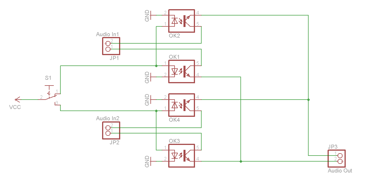

Servus, Würde es so möglich sein zwischen zwei Audio Quellen hin und herzuschalten?
>Würde es so möglich sein zwischen zwei Audio Quellen hin und >herzuschalten? Nein, vergiss den Schrott. Nimm Reedrelais.
Nein. Audiosignale sind Wechselspannungen. Ohne Vorspannung und Entkopplungskondensatoren geht da gar nichts. Aber es gibt integrierte Audioschalter...
Sry beim schnell zeichnen vergessen, aber so wäre es doch möglich ein Cinch kabel umzuschalten?
L. M. schrieb: > Sry beim schnell zeichnen vergessen, aber so wäre es doch möglich > ein > Cinch kabel umzuschalten? Cinch ist die Ausführung des Steckers. Sicherlich wird da auch was umgeschaltet. Wenn du Audiosignale schalten möchtest und hinter dem Schalter noch deine Musik erkennen können möchtest: Nimm wie gesagt Relais oder entsprechende IC die dafür vorgesehen sind.
http://www.conrad.de/ce/de/product/504580/Reed-Relais-in-Dual-in-line-Gehaeuse-3563-1231-053-5-VDC-1-Wechsler-Max-025-A-Max-100-V-3-W?ref=list zwei Stück, jeweils eins für + und eins für Masse . Wäre das auch Tontechnisch zu gebrauchen?
L. M. schrieb: > zwei Stück, jeweils eins für + und eins für Masse . 2 Stück stimmt, aber nur, weil du auch 2 Kanäle umschalten willst. Die Masse bleibt durchverbunden und wird nicht geschaltet. > Wäre das auch Tontechnisch zu gebrauchen? Ja.
Vor allem gibt es diese Reedrelais auch mit zwei Wechslern, dann braucht man nur noch ein Bauteil statt vier (Stecker, Buchsen und Schalter nicht mitgerechnet) ;)
Michael Köhler schrieb: > Vor allem gibt es diese Reedrelais auch mit zwei Wechslern, dann > braucht > man nur noch ein Bauteil statt vier (Stecker, Buchsen und Schalter nicht > mitgerechnet) ;) Der Hauptvorteil an Reedrelais ist natürlich, daß sie beim Umschalten deutliche Klickgeräusche im Audiosignal verursachen. Da hört man wenigstens den Umschaltvorgang. Diesen Vorteil hätte man bei elektronischen Schaltern bedauerlicherweise nicht ;-)
L. M. schrieb: > Wäre das auch Tontechnisch zu gebrauchen? ja. aber preistechnisch nein. sind die dinger bei c mit platin überzogen worden? reichelt.de oder mit etwas suchen bei pollin.de Miniatur Signal-Relais V23079-A1003-B301, 12 V-, 2 Wechsler Printrelais mit 2 Wechsler-Kontakten und RM 2,54 mm (passend auf Lochrasterplatine). 0,95 €* Best.Nr. 340 593 pollin.de mfg
L. M. schrieb: > Servus, > > Würde es so möglich sein zwischen zwei Audio Quellen hin und > herzuschalten? Dass Dein Vorhaben nicht funktioniert, hat man Dir bereits erklärt und Alternativvorschläge empfohlen, wie Schalten mit Reedrelais oder elektronischen Schaltern mit denen man analoge Signale schalten kannst. Diese Bauteile heissen Analog-Switches. Falls Dich dieser Lösungsweg interessiert, empfehle ich Dir folgende anwendungsorientierte Grundlagen zu lesen: "Der analoge Schalter II" http://www.elektronik-kompendium.de/public/schaerer/anasw2.htm Nach einigen Grundlagen, die zur Anwendung wichtig sind, folgt dann das Kapitel "Drei moderne Analogschalter mit Logikpegel-Shifter". Dieses Kapitel wird für Dich mit Nennung von Bauteilen interessant sein. Dann noch etwas wegen (Um-)Schalt-Knackgeräuschen. Die kriegt man auch mit Analogswitches selbst dann nich ganz weg, wenn man dafür sorgt, dass das Signalssystem sicher DC-Offset-frei ist. Eigene Erfahrung... Wenn die "Knackgeschichte" wichtig ist, gibt es eine sichere Lösung, aber sie doch etwas kompliziert. Melde Dich einfach wieder... Gruss Thomas
