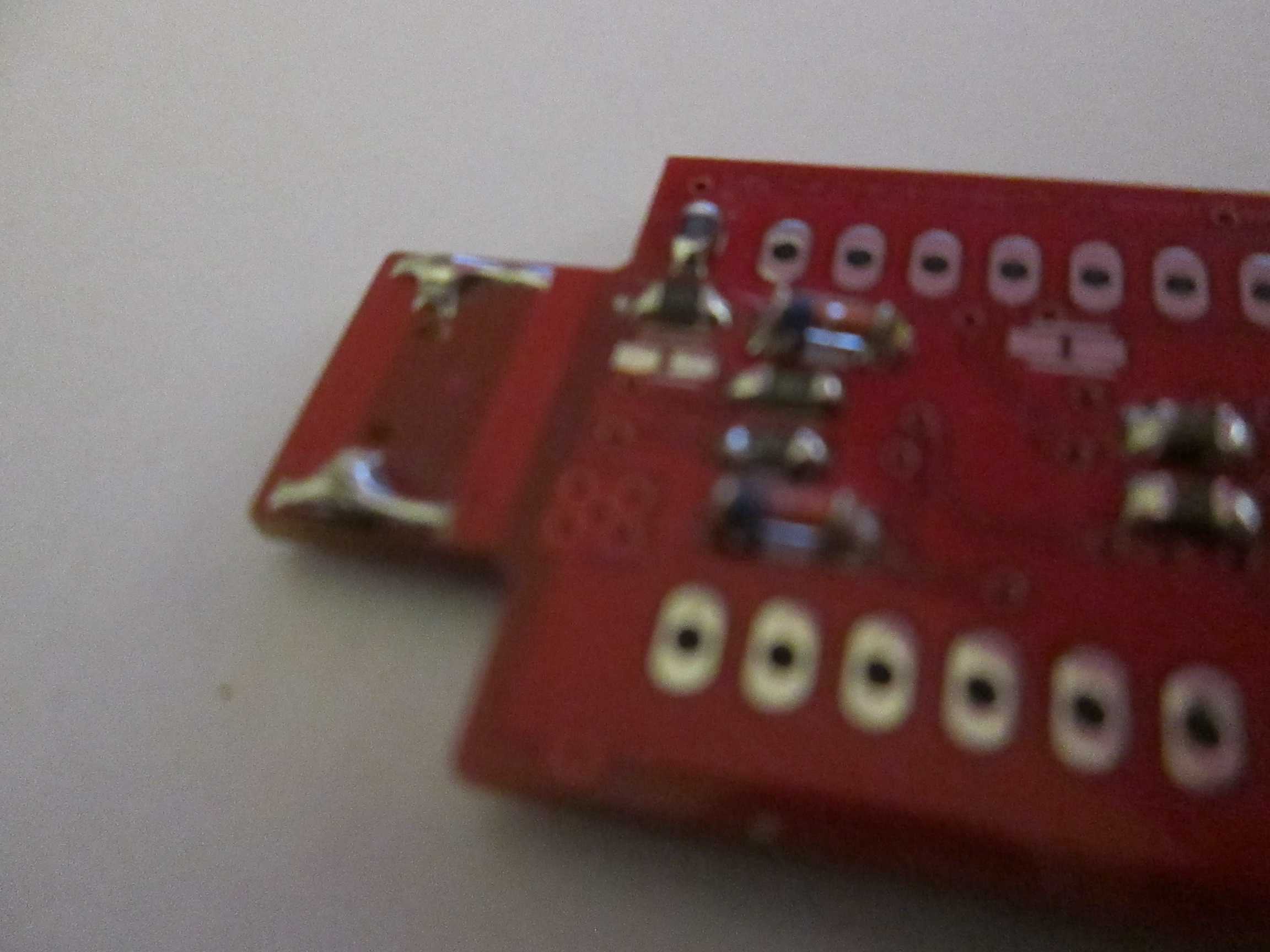

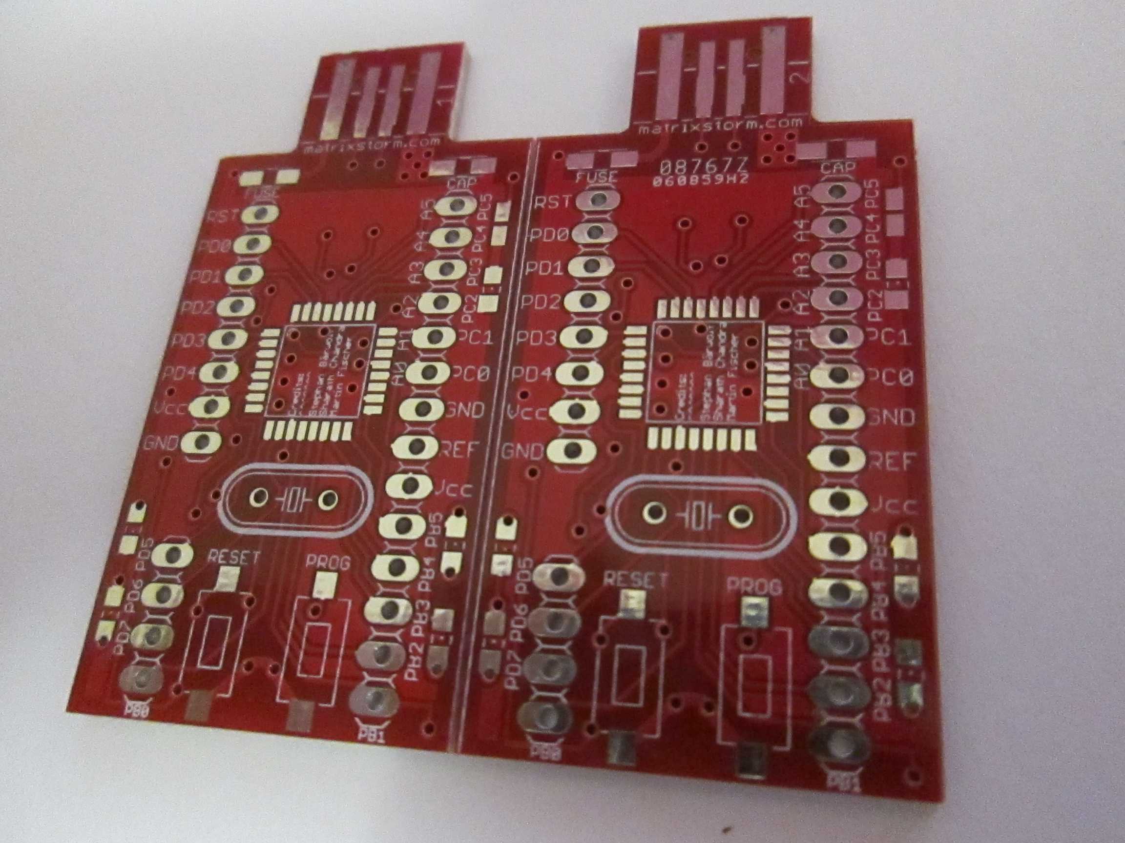

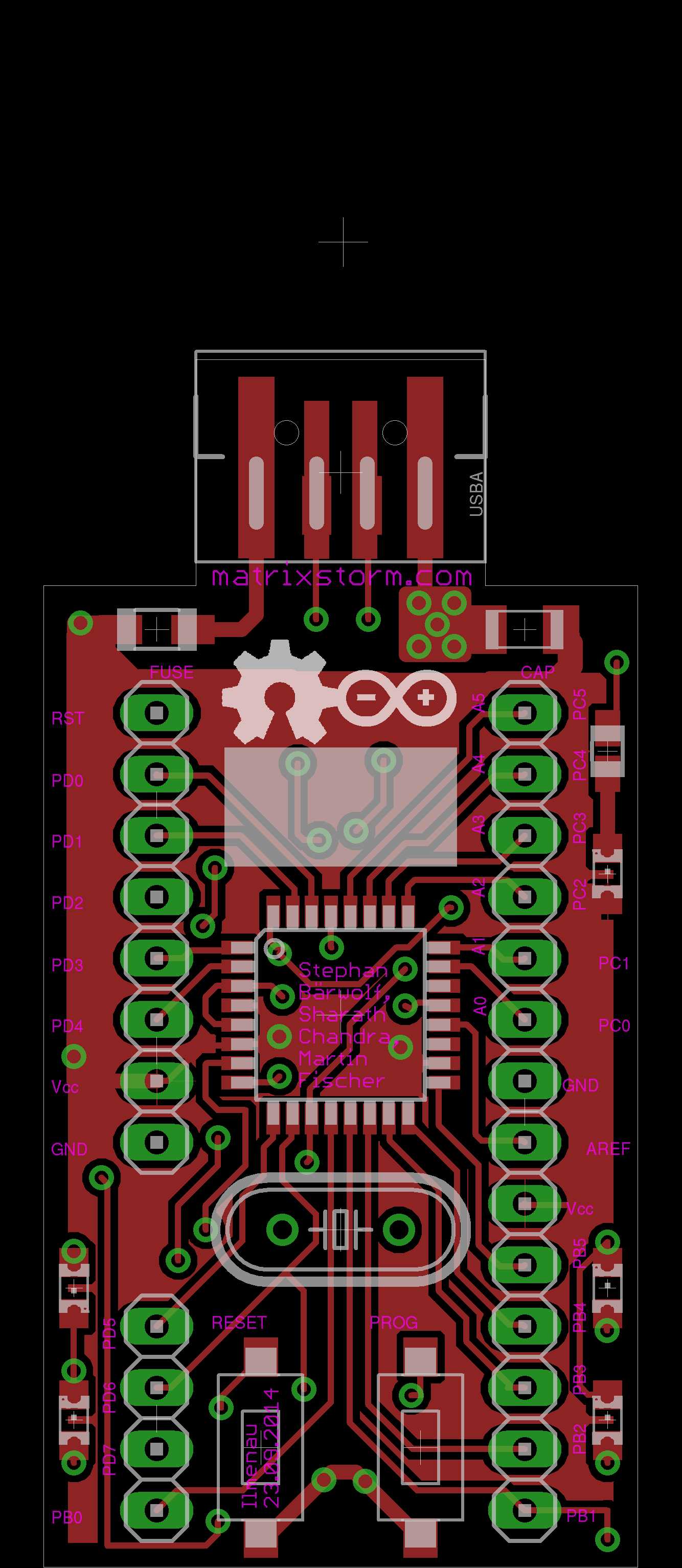

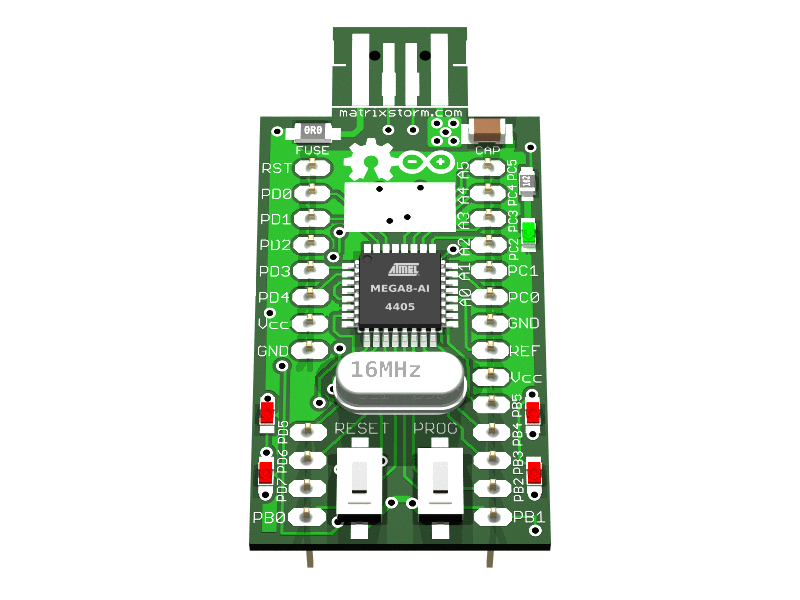

Hallo alle. Einige werden vielleicht schon einmal ueber den Link ( http://matrixstorm.com/avr/tinyusbboard/ ) gestolpert sein und kennen das Projekt an sich schon. Ein weiteres Jahr tinyUSBboard ist um, und es wird wieder Zeit fuer etwas Neues. Nach der Rev3 letztes Jahre, ist es diesmal eine Platinen Version in SMT. Genau diese Platine wuerde ich hier gern diskutieren. Ggf. habt Ihr Anmerkungen, Verbesserungsvorschlaege, Wuensche ...etc... MfG Stephan

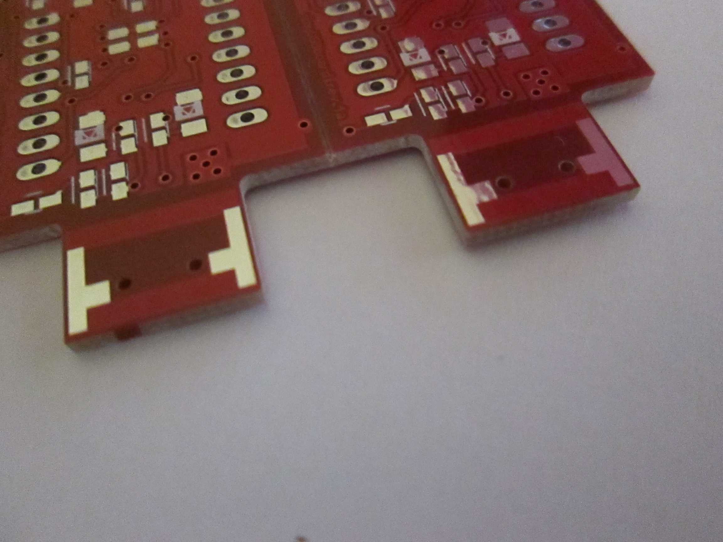

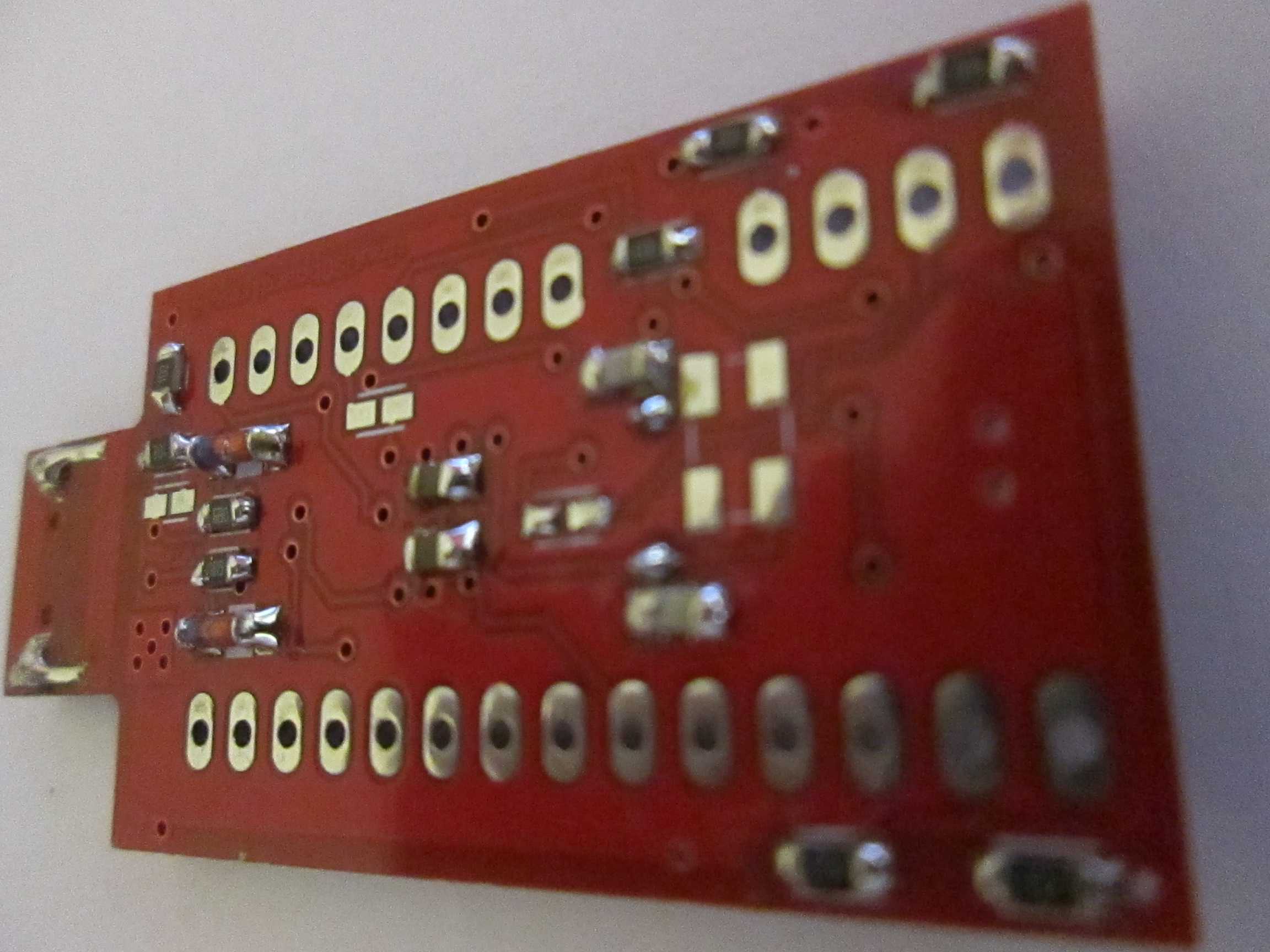

Wofür genau ist denn ds Kupfer auf botton am USB-Port? Hat das eine Funktion außer einen Kurzschluss in der Buchse bei falschem einstecken? ;-)

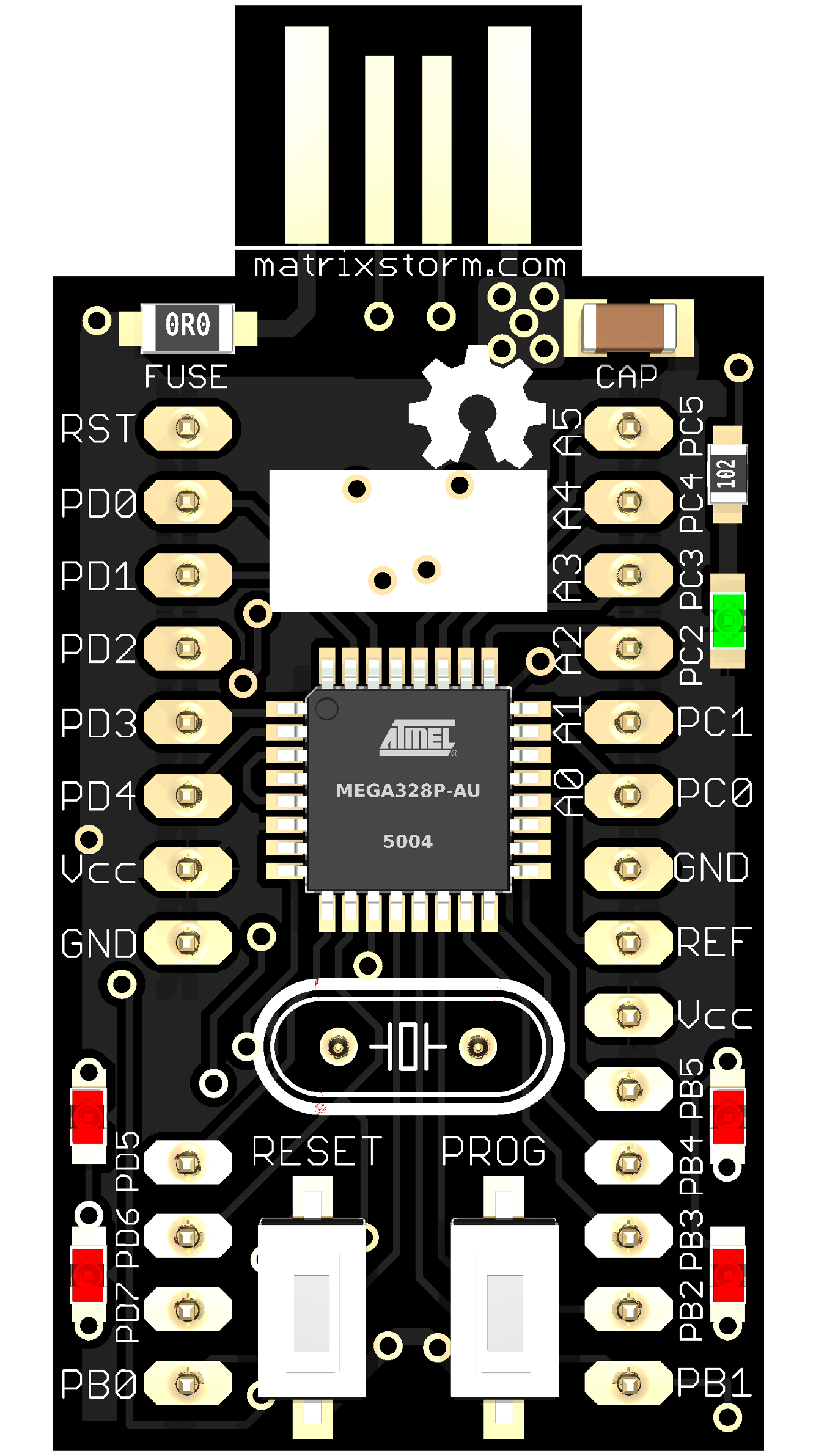

Moritz A. schrieb: > Ich würde das Arduino-Logo da runternehmen. OK g457 schrieb: > man png - auf den Bildern kann man ja gar nix erkennen.. Linux version... ...eine aus Windows exportierte Version sei hiermit nachgereicht. Sni Ti schrieb: > Hat das eine > Funktion außer einen Kurzschluss in der Buchse bei falschem einstecken? An den meisten Stellen ist Loetstopplack drueber. Es ist vorgesehen, dass man auch einen normalen USB-A Stecker vorn anloeten kann. Das Metall auf der Rueckseite dient dem Festloeten dessen Halterklammern. Fuer das bisherige Feedback, vielen Dank an alle. MfG p.s.: Ich habe auch die Umfrage (https://docs.google.com/forms/d/1ufEqWFBVVgOvXAE0jsjGKFOgy04kHyM1wRoiqLwLoms/viewform) angepasst. Mitunter hat die Seite ewig geladen und nichts angezeigt - sollte nun gefixt sein.
Bearbeitet durch User
Achte auf die Durchkontaktierungen unter dem Quarz. Könnte unter ungünstigen Bedingungen zu Kurzschluss führen.
Detlef Kunz schrieb: > Achte auf die Durchkontaktierungen unter dem Quarz. > Könnte unter ungünstigen Bedingungen zu Kurzschluss führen. Generell ist der Quarz nicht optimal geroutet, einfach mal http://www.atmel.com/images/atmel-2521-avr-hardware-design-considerations_application-note_avr042.pdf anschauen.
Detlef Kunz schrieb: > Achte auf die Durchkontaktierungen unter dem Quarz. > Könnte unter ungünstigen Bedingungen zu Kurzschluss führen. unter einem Quarz hat überhaupt nicht zu sein
Vielen Dank fuer die Infos! Moritz A. schrieb: > Generell ist der Quarz nicht optimal geroutet, einfach mal > http://www.atmel.com/images/atmel-2521-avr-hardware-design-considerations_application-note_avr042.pdf > anschauen. Argh, das hatte ich fast befuerchtet. Da muss ich mal sehen was sich da machen laesst. Ob beide Leitungen am bottom wohl besser waere? MfG Stephan

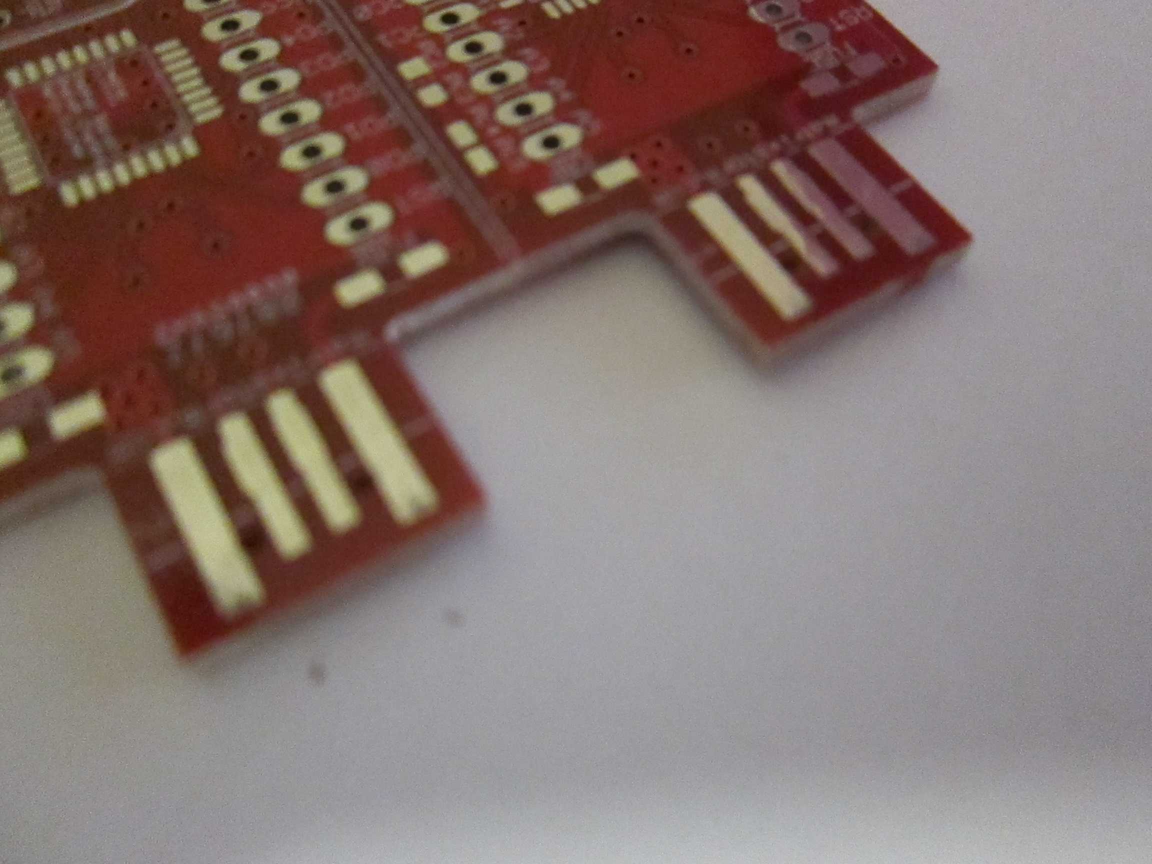

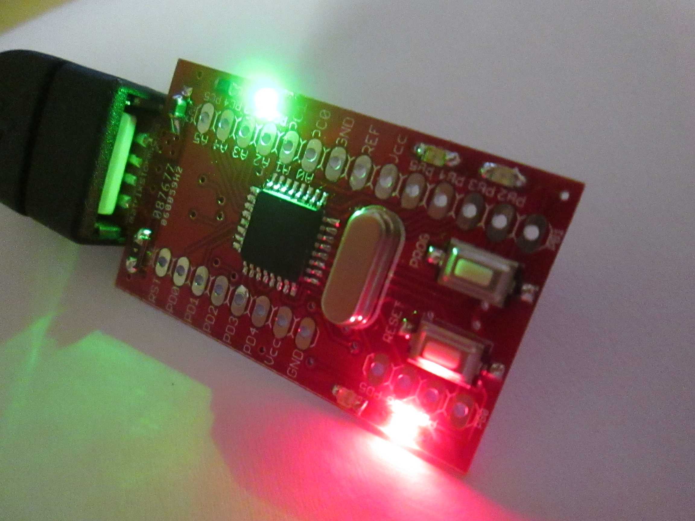

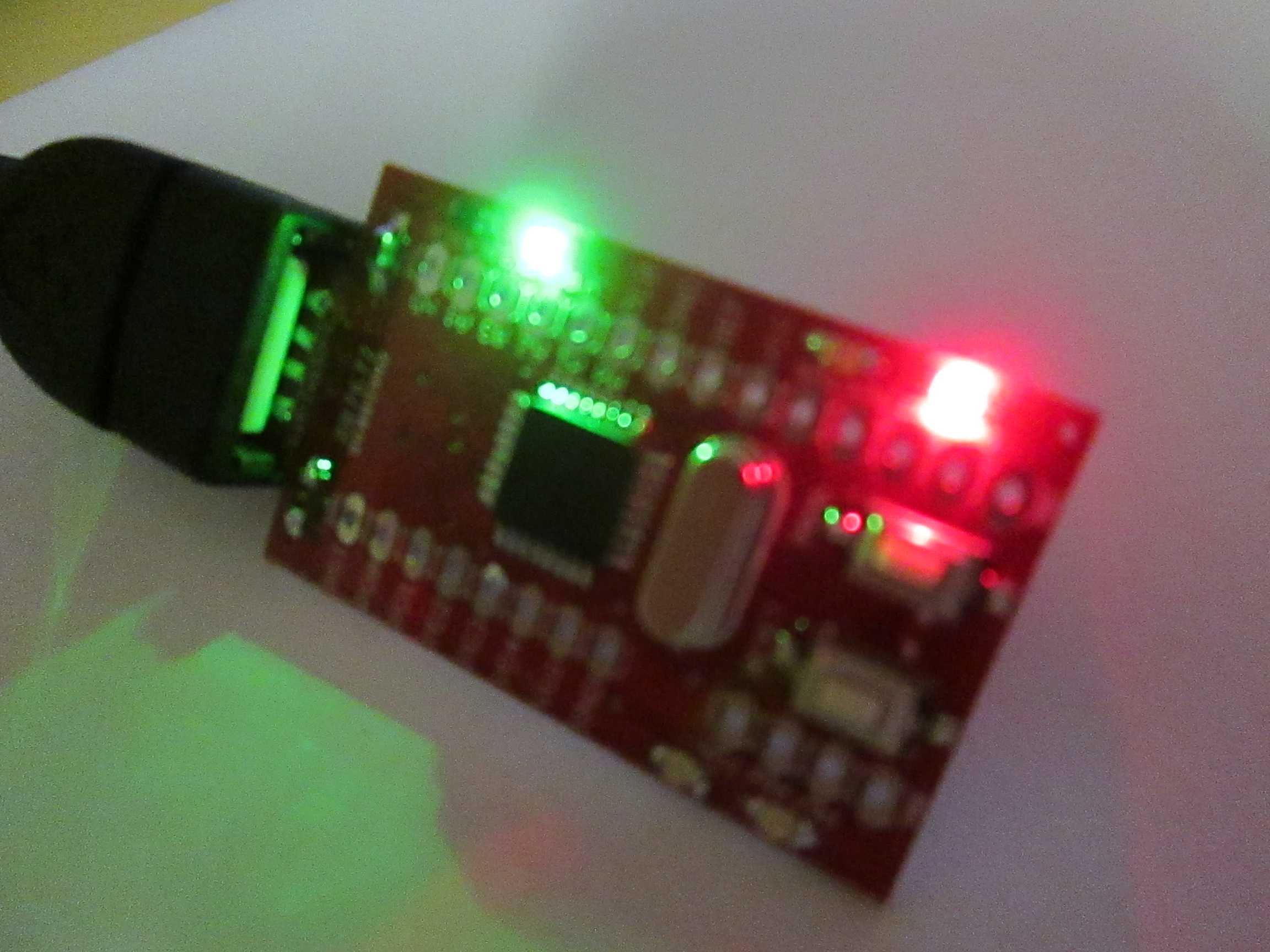

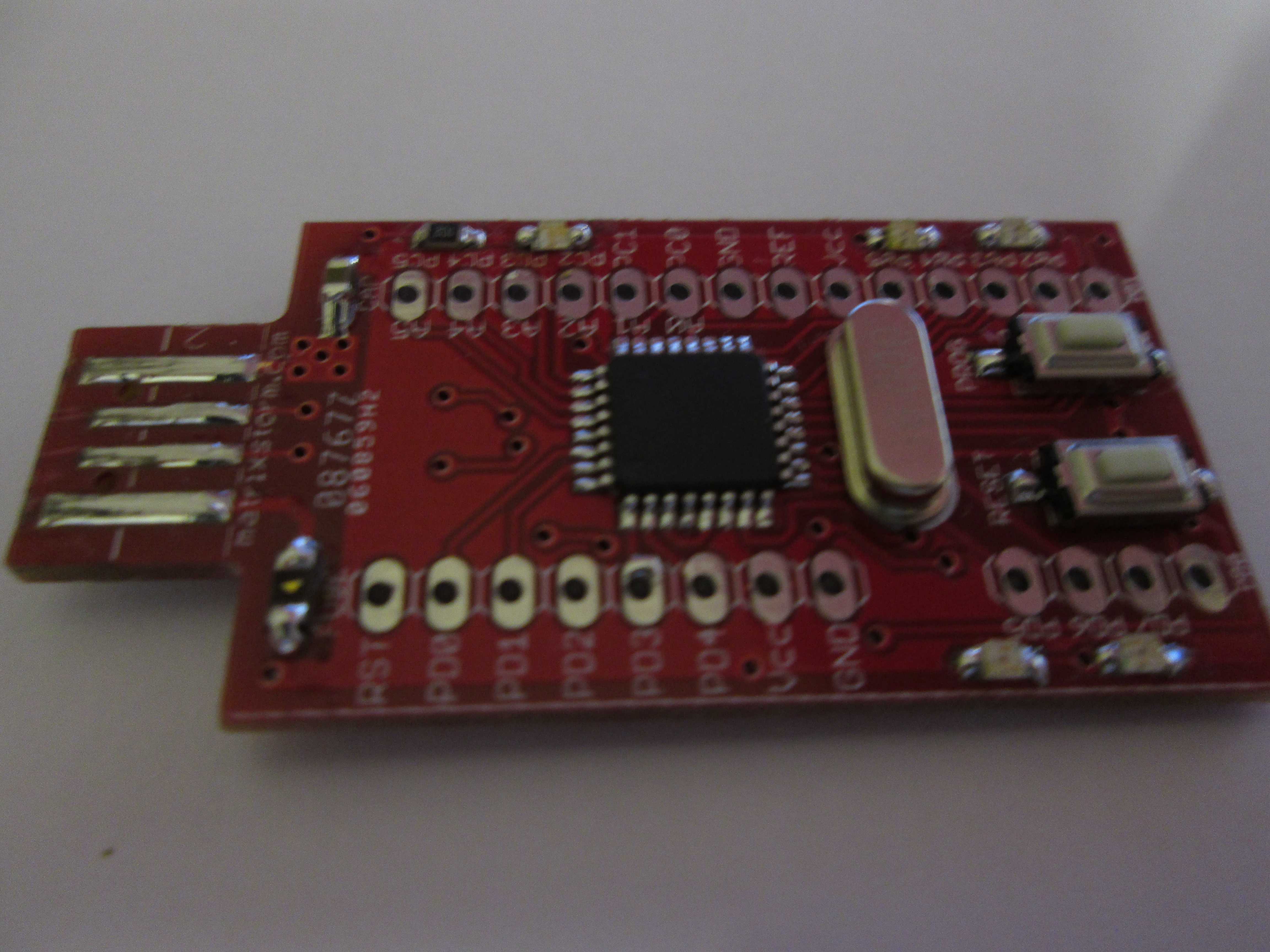

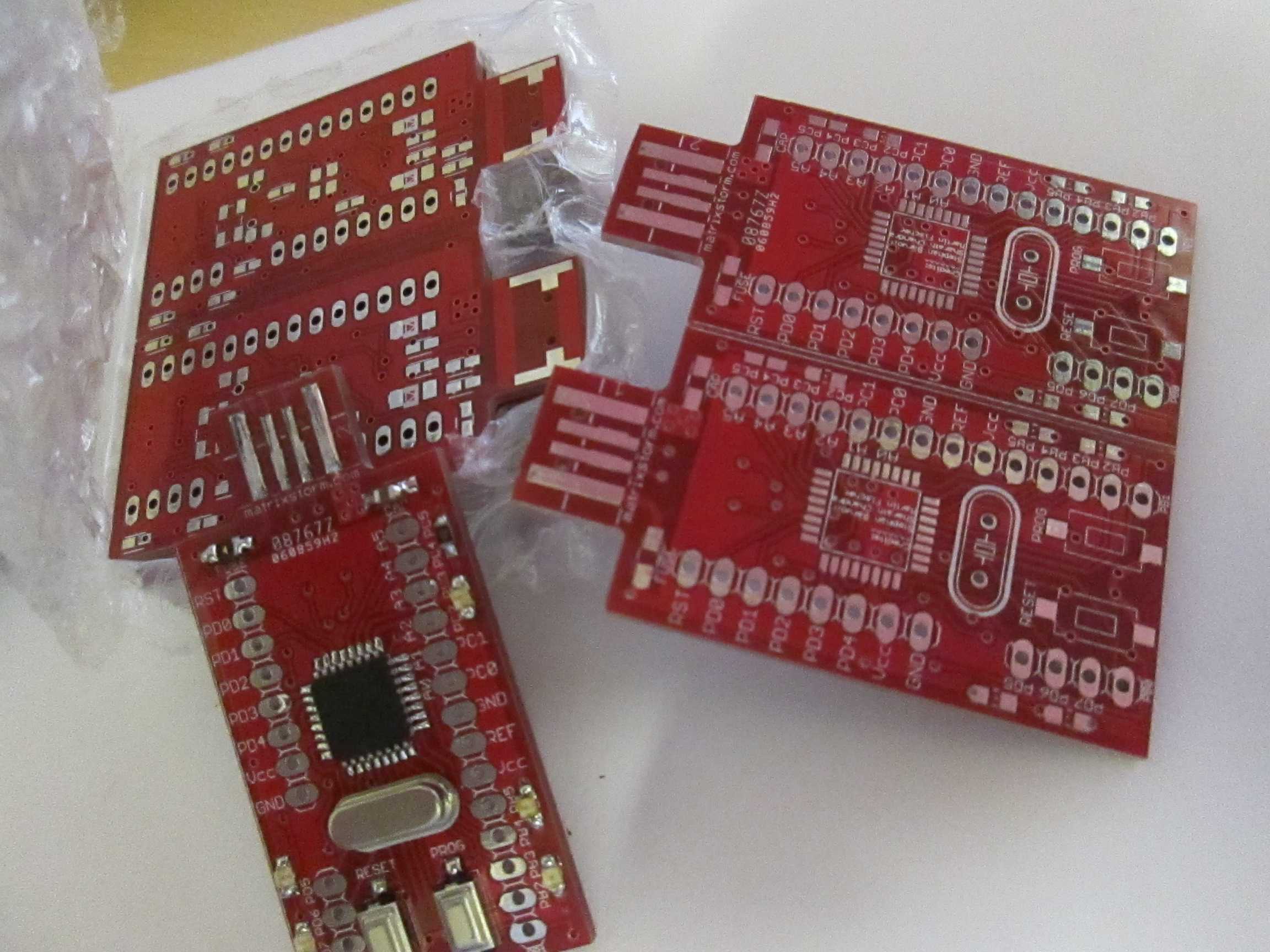

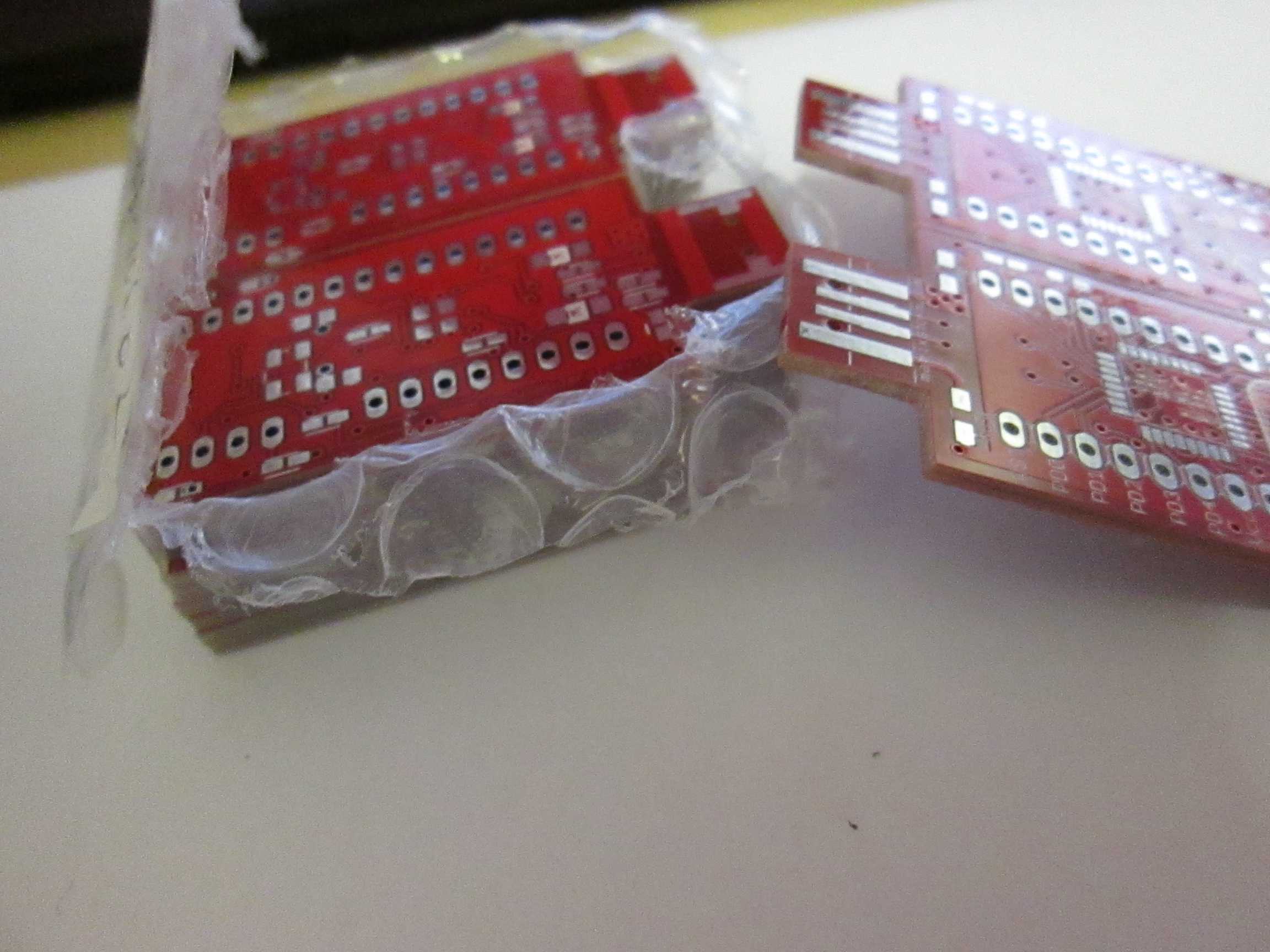

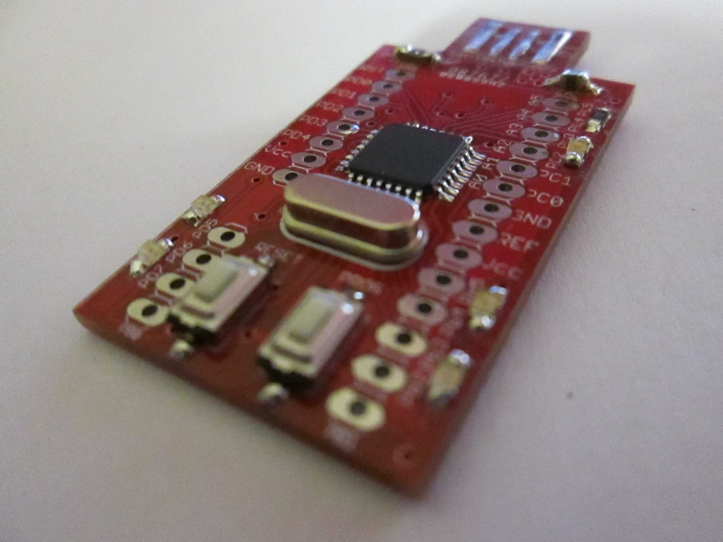

So, die ersten Platinen (noch das erste Design) sind angekommen - der erste Prototyp gebaut. Funktioniert ;-)
Stephan B. schrieb: > Genau diese Platine wuerde ich hier gern diskutieren. > Ggf. habt Ihr Anmerkungen, Verbesserungsvorschlaege, Wuensche ...etc... eigentlich eine Klasse Arbeit, was mich stört ist die Breite, die dürfte nur bis zu den Pins reichen maximal. warum ausserhalb der Pinleisten noch Bauteile sitzen erschliest sich mir nicht, für den kleinen Stick würde mir eine Breite für ein USB Stick Gehäuse gefallen: http://www.segor.de/bilder/0000b8f7.jpg?SEGOR=%5B%27G2008%27%2C%27Geh%E4use%20USB%201%20trp%27%2C%27%27%2C%27%27%2C%27USB-Stick-Geh%E4use%2Ctransp%27%2C%27USB-Leergeh%E4use_trp%27%2C%27%27%2C%27%27%2C%27ABS-Geh%E4use%2056x20x12mm%27%2C%27trp%20m.Ausschnitt%2012%2C2x6mm%27%2C%271%27%2C%271%27%2C%271%27%2C%271%27%2C%271%27%2C%271600%27%2C%271340%27%2C%275%27%2C%271440%27%2C%271210%27%2C%2710%27%2C%271280%27%2C%271080%27%2C%2750%27%2C%271080%27%2C%27910%27%2C%27%27%2C%27%27%2C%27%27%2C%27%27%2C%27%27%2C%27%27%2C%27b8f7%27%2C%276%27%2C%27%27%2C%270%27%2C%2734698%27%5D in sowas habe ich meinen USBProg 2 eingebaut: http://www.linux-magazin.de/var/linux_magazin/storage/images/media/linux_magazin/ausgabe/2008/03/zwerg_am_druecker/abb1_jpg/176134-1-ger-DE/abb1_jpg.jpg jetzt nutze ich arduino mighty 1284p http://forum.arduino.cc/index.php?topic=234895.0 http://www.mikrocontroller.net/attachment/244383/m1284p_m328p.jpg wenn schon SMD warum dann nicht den Quarz?
Hallo Joachim Danke fuer dein Feedback. (Und das zu einer Zeit, wo ich schon die Hoffnung aufgegeben hatte...) Joachim B. schrieb: > eigentlich eine Klasse Arbeit, was mich stört ist die Breite, die dürfte > nur bis zu den Pins reichen maximal. Die Breite reicht aus um auf einem Steckbrett noch mind. 1 Kabel daneben stecken zu koennen. (Auf einer Seite passen 2 nebeneinander.) Joachim B. schrieb: > warum ausserhalb der Pinleisten noch Bauteile sitzen erschliest sich mir > nicht, Die Anforderung war, kompatibel zu der DIY Platine zu bleiben. Dadurch muessen 4 LEDs an genau die gleichen PINs geroutet werden - diese liegen aussen... Die BRD-File liegt auf github. Wer will kann sich persoenlich die LEDs wegoptimieren. Die Update- und Wartungsfirmwares nutzen diese aber fuer Statusanzeigen und ich empfehle nicht den Verzicht. (So kann das Board fuer einfache Einsteigeraufgaben nativ benutzte werden: 1Button, 4 LEDs...) Joachim B. schrieb: > wenn schon SMD warum dann nicht den Quarz? Ja, ist moeglich und vorgesehen auf Rueckseite. Die SMD Quarze sind aber viel schwerer zu loeten (duerfen nicht zu heiss werden, keine externen PINs...) - daher die Option auch THT zu nehmen. Ich denke gerade angehende Selbstbauer duerften diese Wahlmoeglichkeit begruessen... (...THT Quarze sind ausserdem wesentlich preiswerter. ) Btw. die GOLD Edition des Boards (mit ATmega328p) kommt mit einem SMD Quarz by default ;-) . MfG und nochmals Danke - Stephan p.s.: Auf https://docs.google.com/forms/d/1ufEqWFBVVgOvXAE0jsjGKFOgy04kHyM1wRoiqLwLoms/viewform findet sich eine kurze Umfage zum Interesse an diesem Board. @Mods: Bitte die ersten 2 redundanten Bilder loeschen - Danke.

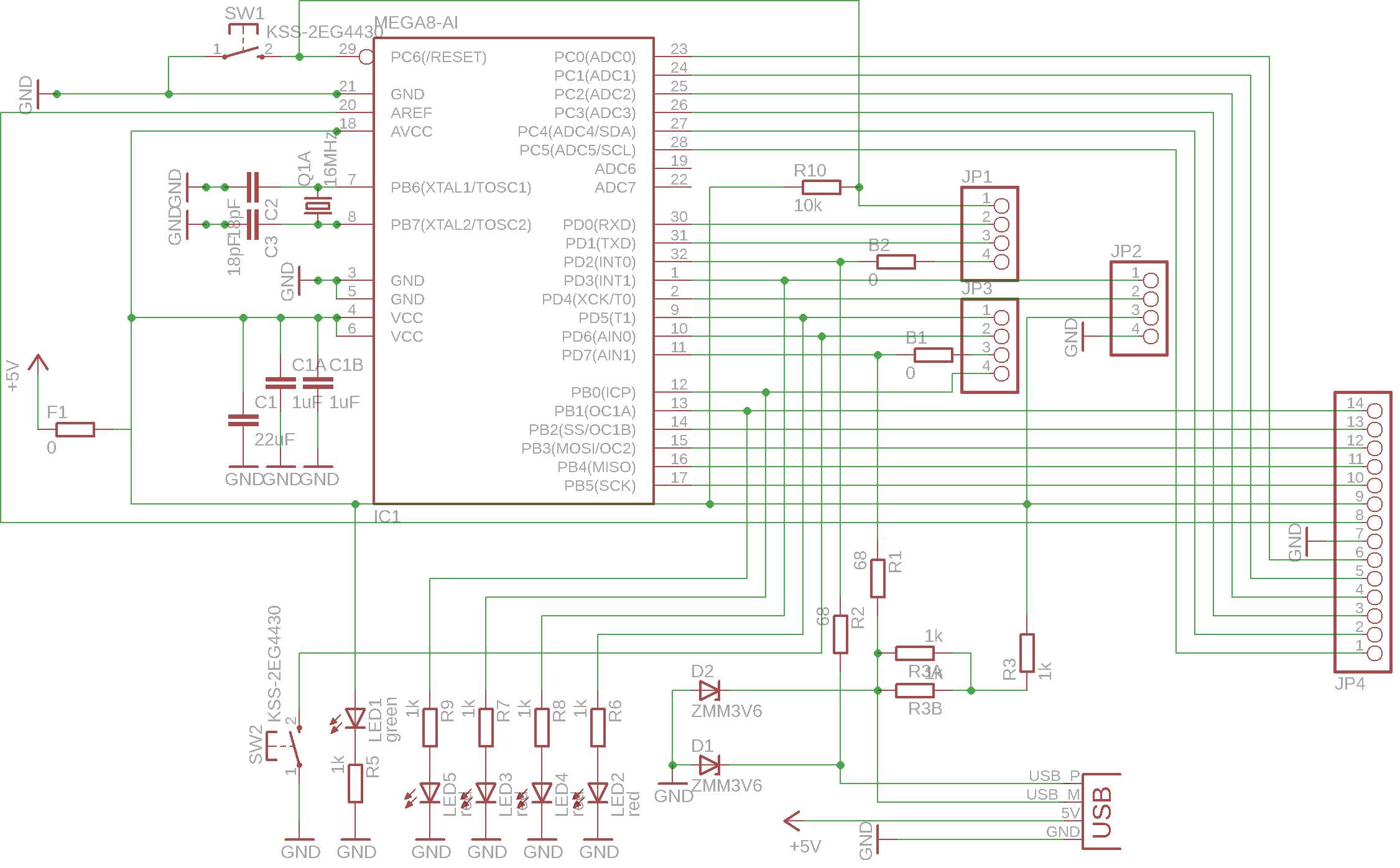

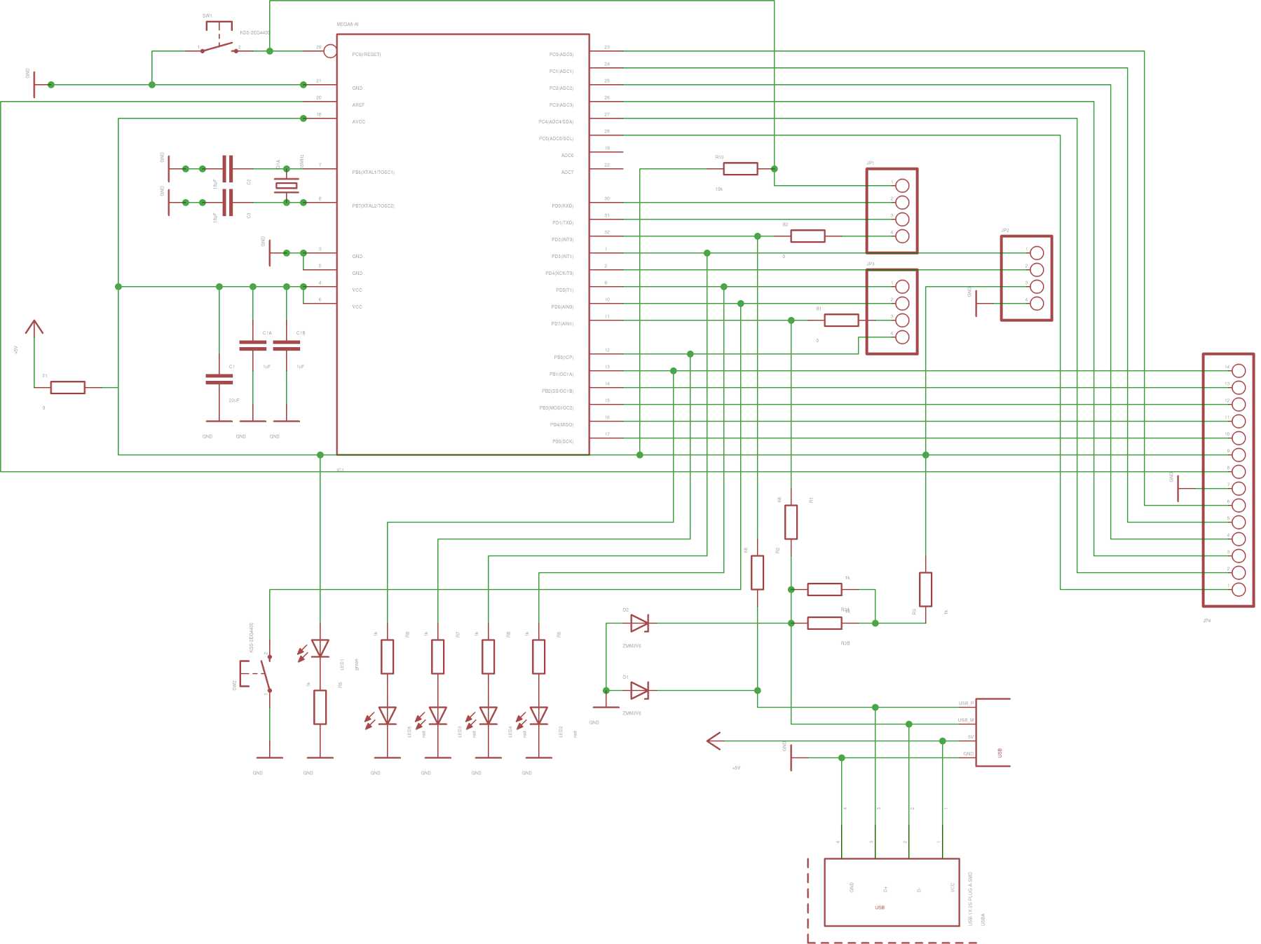

Hallo ;-) Joachim B. schrieb: > Deine Erklärung mit der Breite verstehe ich nicht, Es muss die abgebildete Schaltung realisiert werden. (Das reduziert schon mal die Freiheitsgerade einfach am AVR andere PINs zu benutzen und lieber die Software anzupassen.) Dazu kommt aus preislichen Gruenden sich auf 2 Layer zu beschraenken. ...Kleiner gings dann nicht. Oder? Joachim B. schrieb: > auf meinem Muster > sind drüber und drunter nach dem Stecken noch je 2 Pins zu erreichen und > eine Überdeckung wie bei dir ist auf dem Breadboard hinderlich! Bei mir sind mind. ein Pin immernoch steckbar - ohne Ueberdeckung. Es kann also auch auf dem Breadboard verwendet werden - eine Anforderung die natuerlich auch ich fuer extrem wichtig halte. Joachim B. schrieb: > aber > leider deiner ist übertrieben breit! Okay, ich sehe das eigentlich nicht so - da ich selbst so nur mit Muehe alles gerouted bekam. Aber ich lasse mich gern eines Besseren belehren - du kannst dich ja gern am BRD File versuchen. (SCH-File darf wie bereits geschrieben aber nicht modifiziert werden ;-) ) https://github.com/tinyusbboard/PCB MfG Stephan

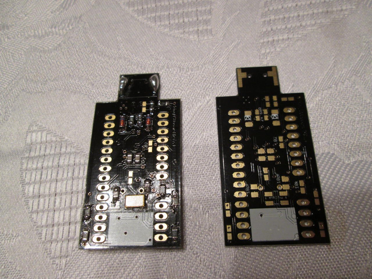

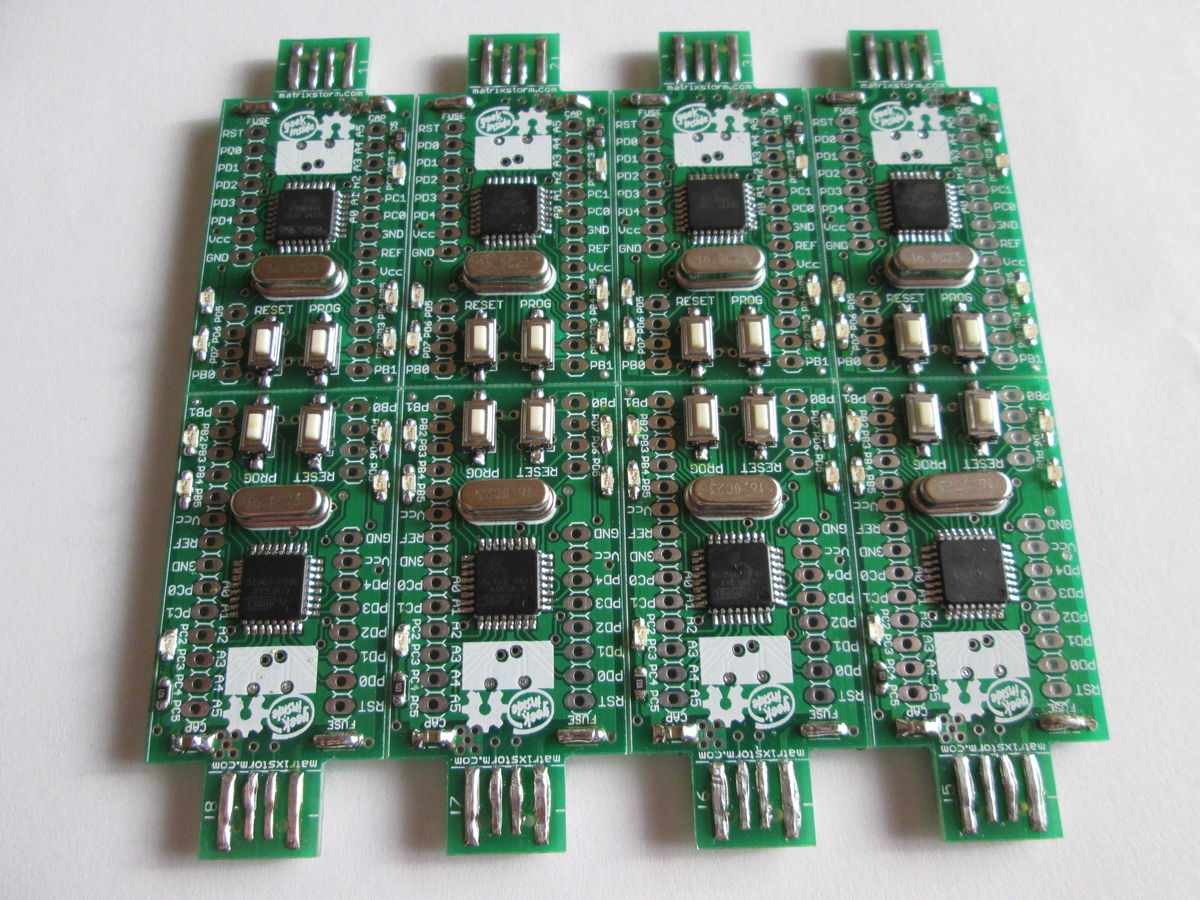

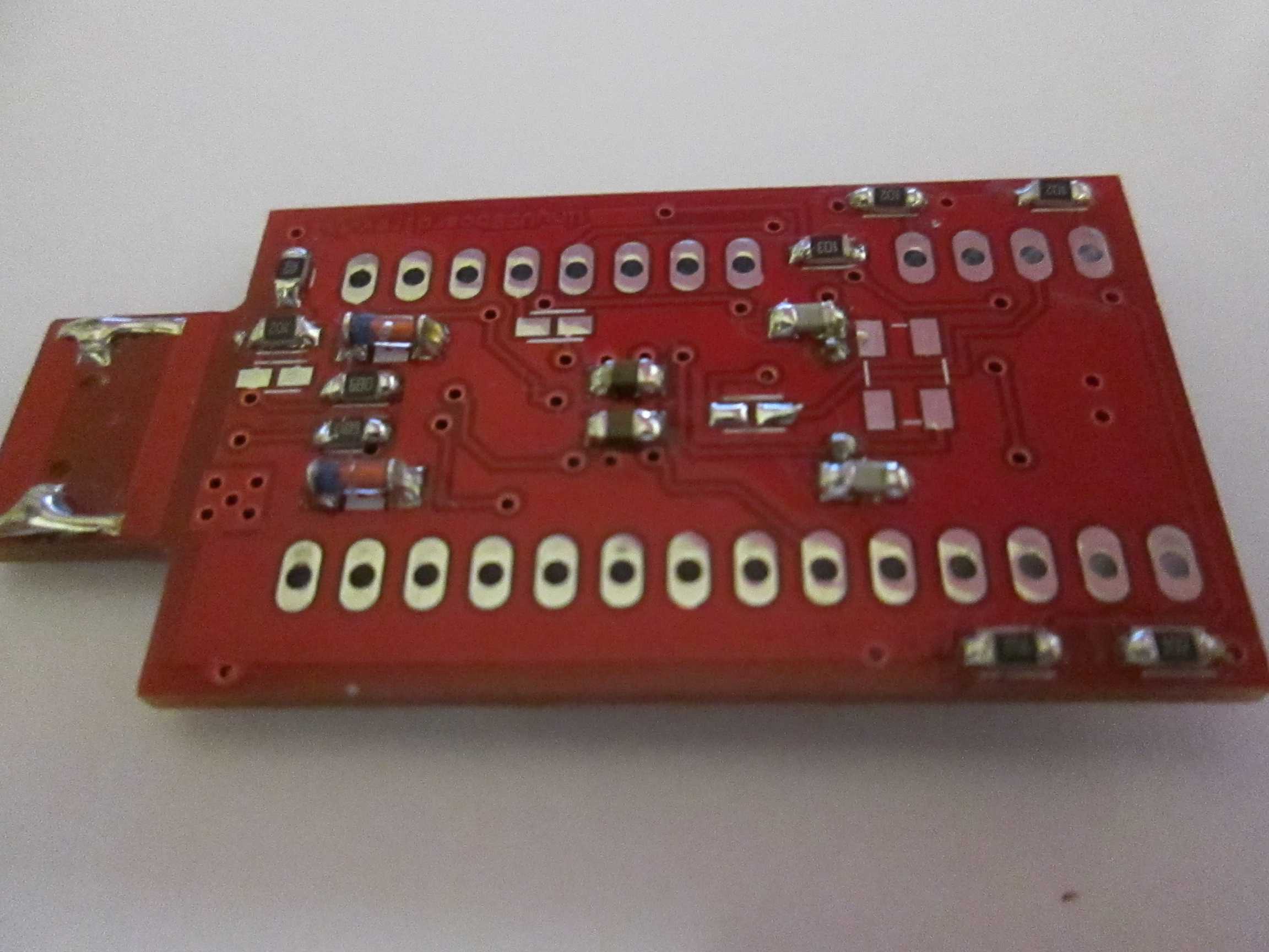

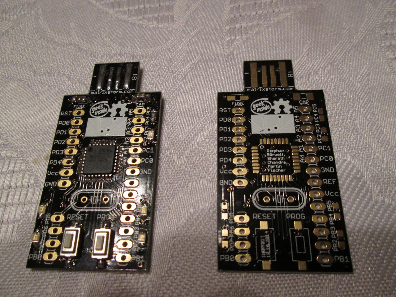

Der Vollstaendigkeit halber hier auch noch ein paar Bilder der Standardversion. (Die rote PCB oben war ja nur der Prototyp.) MfG Stephan

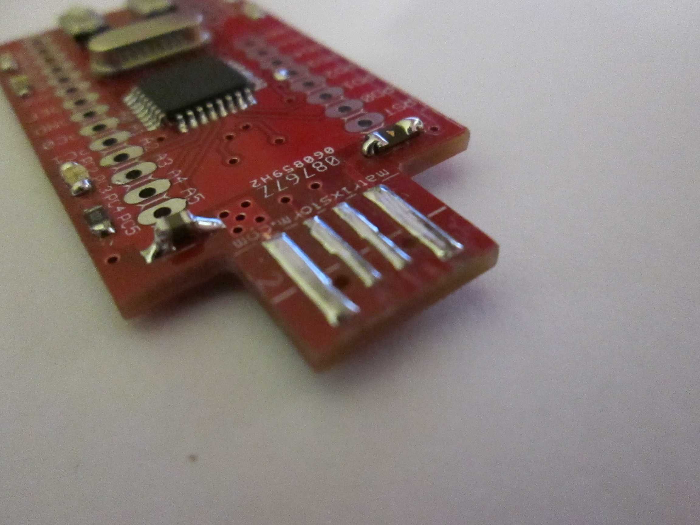

Stephan B. schrieb: > halber hier auch noch ein paar Bilder der > Standardversion. wow, die USB Kontakte sollten doch vergoldet sein und dann Zinnberge drauf? aua.....
Joachim B. schrieb: > Stephan B. schrieb: >> halber hier auch noch ein paar Bilder der >> Standardversion. > > wow, die USB Kontakte sollten doch vergoldet sein und dann Zinnberge > drauf? aua..... Ja. Hoehenfeinanpassung und Verschleissschutz. Werden die Kontakte wackelig - einfach bissel nachstreichen: Alles wieder schoen. Mit ein bissel Wartung duerfte das ewig halten. MfG
Stephan B. schrieb: > Mit ein bissel Wartung duerfte das ewig halten. na müsste auch mit purem Gold gehen, mein Ding wäre das nicht Goldkontakte zu verzinnen, aber gut schön wäre es das hier mein USBprog v3,0 mit dem hier mighty m1284p zu verheiraten in der Breite vom mighty m1284p wäre ein Arduino clone mit USB. Die SW sollte doch auf einem m1284p passen

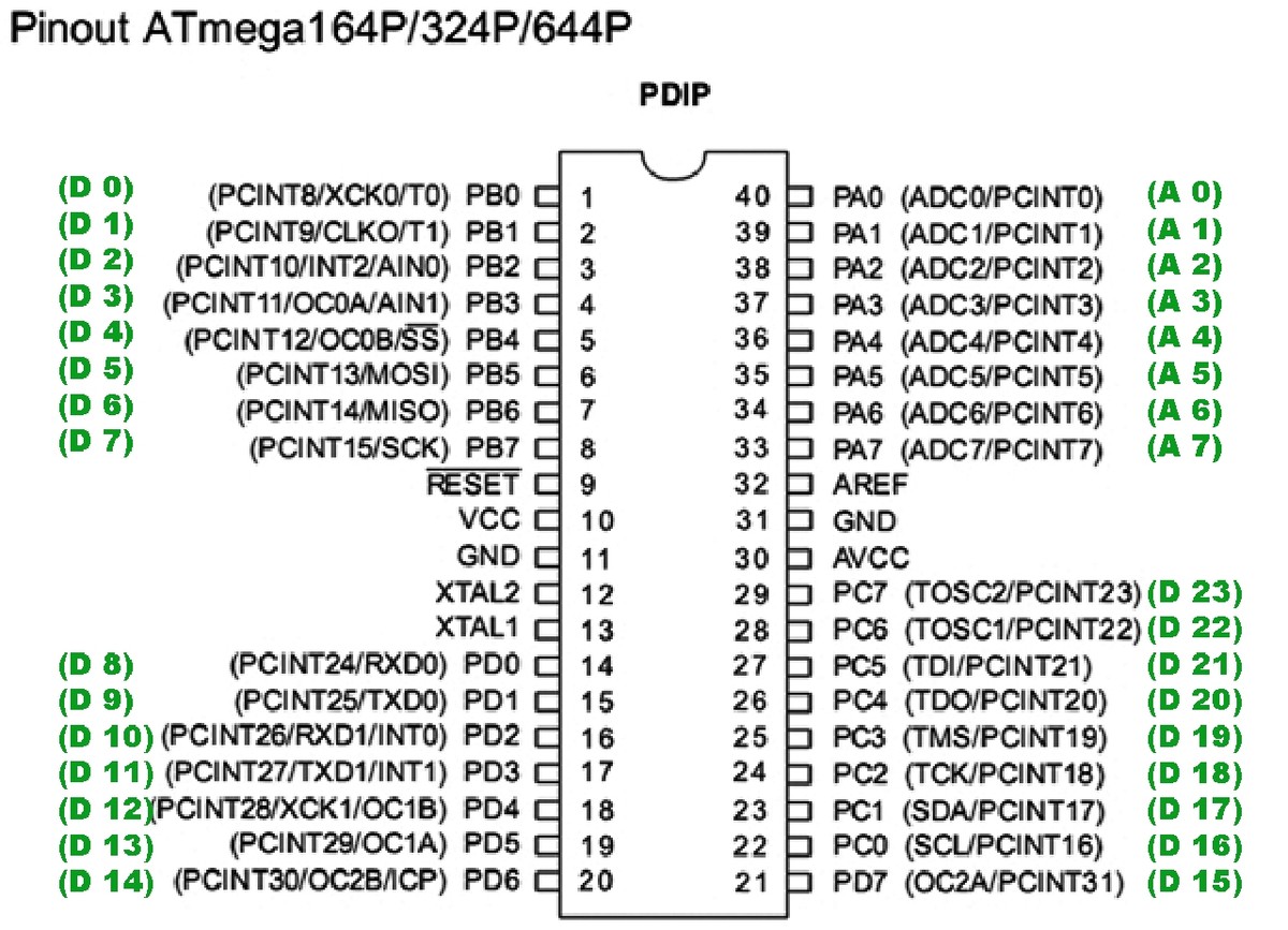

Stephan B. schrieb: > Wenn das ok fuer dich ist - starten wir mit der Diskussion welche PINs > nach aussen geroutet werden und was ich fuers USB/LEDs/Buttons brauchen > wuerde. absolut, wir sollten schon mal für den m1284p das mighty Layout übernehmen da die UART 0 vom Bootloader belegt ist sollten für den USB die Pins PD0 und PD1 genutzt werden, so bleibt es kompatibel
Joachim B. schrieb: > da die UART 0 vom Bootloader belegt ist sollten für den USB die Pins PD0 > und PD1 genutzt werden, so bleibt es kompatibel Lieber als fragwuerdige Kompatibilitaet zu einem Board was ich nicht habe und kenne, waere mir die Universalitaet - also keine Pins nutzen mit denen ich mir exklusive Peripheri "verbaue". Wuerde man also das USB dort an die PINs haenge, verschwendet man eine schoene UART. Fuer den Bootloader-Port ATmega1284p sieht es so aus: USB D- : PA4 USB D+ : PA5 PROG-Button : PA6 (Der grobe Grund ist: ADC kann man nur einen benutzen und hat aber genug andere Kanaele, aber die vordersten 4 ADC haben noch Zusatzfunktionen wie Differetial-Gain. PA7 wird allerdings von einigen schoenen Arduino LIBs bereits genutzt - daher freigelassen) Gern koennten diese 3 permutiert werden, wenn das Routing dadurch einfacher werden sollte. MfG Stephan Nachtrag: Ich waere auch nicht boese drum, wenn es zusaetzlich eine pinkompatible THT Platine davon gaebe. Ich habe hier eben auf dem Steckbrett aufgebaut und Bootloadercompile getested (20MHz, obige PINs): 12.9 sec um den ganzen via USB Flash zu lesen. (Am Raspberry PI) Mach das mal mit ISP nach! Ob 16MHz oder 20MHz fuer das Board, sollten wir noch diskutieren. Da das ganze aber so langsam richtig OT wird, schlage ich einen neuen Thread vor.
