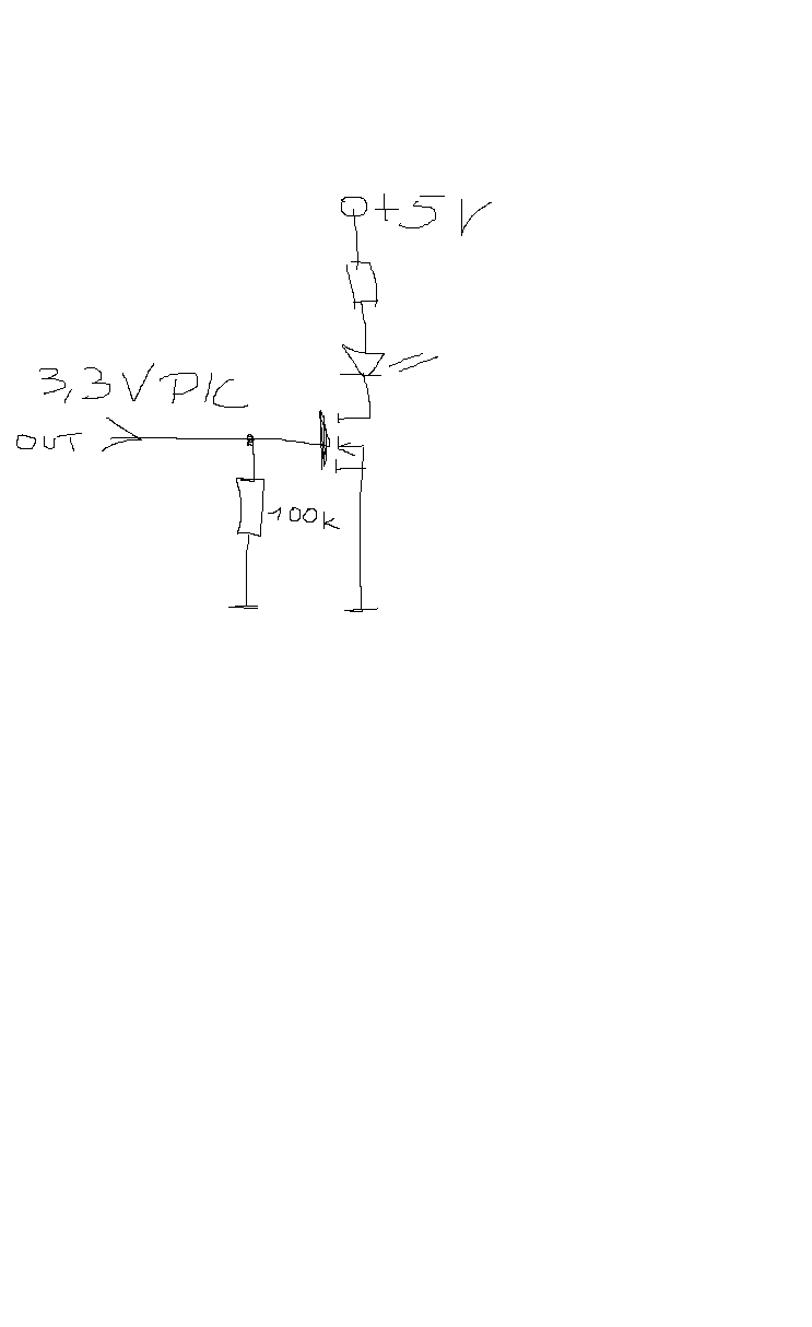

von Hardware Helfer (Gast)
Also jetzt wie im Bild mit einem BS170.
OK so ?
3,3 Volt PIC und BS an 5 V VCC.

von D. S. (jasmin)
Oha Schwabenplan...
Dann sind Deine Ausgänge aber undefiniert wenn der Controller "booted"
oder ein Reset kommt?!
Der 100 K nach Masse macht da schon Sinn.

von Ingo S. (schicki)
von Frank K. (fchk)
> OK so ?
https://www.fairchildsemi.com/datasheets/BS/BS170.pdf
Schau mal in Figure 5 auf Seite 3, wie weit Dein BS170 bei 3V schon
durchgeschaltet hat. Na? Fällt Dir was auf?
Es hatte schon seinen Grund, warum ich Dir einen BC848 empfohlen habe.
Nimm irgendwas so um 1.5k als Basiswiderstand (kommt nicht so genau
drauf an), dann passt das schon.
fchk

von Frank K. (fchk)
> Ja, mir fällt auf das dann schon etwa 100mA fliessen.
Aber nur bei 125°C. Außerdem sind das nur typische Werte. Vergiss die
Exemplarstreuung nicht.
Das Teil ist für 3V-Ansteuerung ungeeignet!
Mann. Das muss doch auffallen, wenn man dieses Bild sieht.
> fchk
Na hab ich denn nen Knick in der Pupille?
Bei 3 v locker 100mA!
von Joachim B. (jar)
vergesst doch den BS170 mit all seinen "Problemchen" der TO hat die
Lösung ohne sich diese Problemchen einzuhandeln.
von Axel S. (a-za-z0-9)
Ottoka schrieb:
[BS170]
Kannst du nicht lesen? Typische Werte. Exemplarstreuung
Laut Tabelle auf Seite 2 kann die Threshold-Spannung zwischen 0.8 und 3V
variieren. Als typischer Wert sind dort 2.1V genannt und dafür ist auch
die Kurve. Wo liegt die Kurve wohl für den pessimistischen Fall von 3V?
