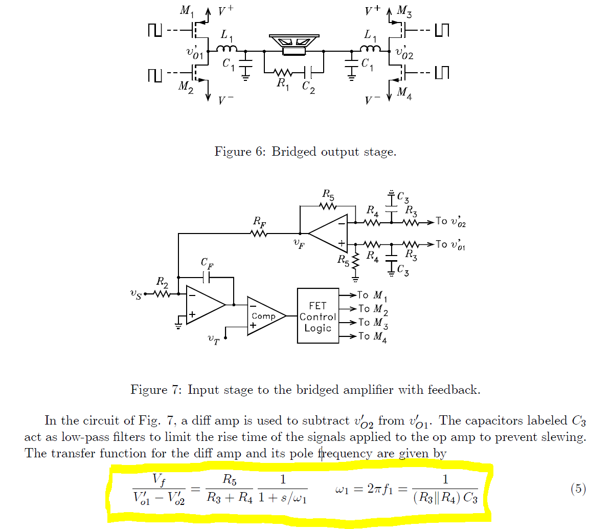

Guten Morgen, ich bin grad ein wenig am stöbern bezüglich Class-D und möchte ungern auf eine komplette IC Lösung ausweichen da fiel mir der IRS2092 von IRF ins Auge. Leider handelt es sich dabei um einen Halbbrücken-Treiber. Da ich nur Single-Supply fahren kann muss ich eine Voll- oder H-Brücke realisieren. Kennt jemand einen IC wie den IRS2092 für Voll- oder H-Brücke bzw. wäre es denn sogar möglich mit zwei IRS2092 eine H-Brücke zu bauen? Danke, Gruß Matthias

Siebzehn Zu Fuenfzehn schrieb: > Nimm zwei. Hmm, aber ich brauch doch beim IRS2092 eine Pos. und eine Neg. Spannung? Anders funktioniert doch die Brücke nicht oder täusche ich mich? Hab grad noch aus einer Masterarbeit eine Schaltung mit dem IRS20124 in H-Brücken Beschaltung gefunden. Ich bin mir nicht sicher ob ich Teile aus dieser Arbeit veröffentlichen darf, ich darf aber bestimmt die gesamte Arbeit verlinken und sagen dass sich der Schaltungsteile auf Seite 54 befinden. http://www.google.de/url?sa=t&rct=j&q=&esrc=s&source=web&cd=14&ved=0CDkQFjADOAo&url=http%3A%2F%2Fwww.idt.mdh.se%2Futbildning%2Fexjobb%2Ffiles%2FTR1096.pdf&ei=2YozVMCJAaufygOq_4HwBg&usg=AFQjCNEMKEFu0cdGcTTArcFo6mUVoGMQJg Ist eine solche Beschaltung auch mit dem IRS2092 möglich? Wie realisiere ich den Feedback-Pfad in einer H-Brücke? Danke, Gruß Matthias
Ich hab jetzt etwas interessantes gefunden. (siehe Anhang) Leider steige ich bei der Berechnung der Werte des Diff. Amps aus. Was setze ich für s/w1 ein? Hat jemand Lust mir bei der Formel Hilfestellung zu geben? Vielen Dank!!
Matthias Machmal schrieb: > Was setze ich für s/w1 ein? Steht doch da:
, f1 ist die Grenzfrequenz des Filters. s steht für die Slewrate des verwendeten OpAmp. Ein z.B. OPA2134 hat eine SlewRate von 20V/µs und ein LM358 etwa 0,3V/µs.

Ok, danke. Angenommen ich setze eine Grenzfrequenz von f1 = 20.000Hz. Dann sieht der erste Teil der Rechnung so aus: 2*pi*20.000 = 125.663 w1 = 125.663 Nun geht es weiter: w1 = 1/(R3||R4)*C3 Doppel Pipe || bedeutet in diesem Fall schon oder, oder? Umgestellt ist das dann 125.663 = 1/(R3*C3) Wieder umgestellt wäre dann R3*C3 = 1/125.663 -> (R3*C3) = 0,000 007 Da stimmt doch was nicht, oder?
Matthias Machmal schrieb: > Da stimmt doch was nicht, oder? Wieso nicht? Setzt doch jetzt mal Werte für R3 und C3 ein. Das wäre z.B. 1 Ohm * 7µF -> sieht komisch aus , also eher 1k * 7nF -> schon besser 10k * 700pF -> oder so. 20k * 350pF -> wäre auch ne Möglichkeit.

Ui, dann war meine Berechnung ja doch richtig. :) Top!! Welcher Wert für f1 macht bei Class D denn Sinn? Die Schaltfrequenz liegt bei ca. 400kHz. Dann könnte ich doch locker mit f1 auf 50kHz oder gar 100kHz, oder? Bringt das überhaupt Vorteile f1 höher zu setzen oder fange ich mir damit nur unnötig Störungen ein?
Matthias Machmal schrieb: > Bringt das überhaupt Vorteile f1 höher zu setzen oder fange ich mir > damit nur unnötig Störungen ein? Die Frage ist, ob du die ganze Feedback Sache überhaupt brauchst, m.E. dient sie am besten dazu, DC-Offsets am Ausgang zu kompensieren. Wenn du die Grenzfrequenz des Filters sehr niedrig ansetzt, wird sie genau das tun. Der Kompromiss ist hier zwischen der niedrigsten Nutzfrequenz und der Schnelligkeit der DC-Drift. Dafür tuts dann ein Filter mit z.B. 1 Hz Eckfrequenz für f1. Je höher f1 gewählt wird, desto kleiner wird die Verstärkung für tiefe Frequenzen. > Welcher Wert für f1 macht bei Class D denn Sinn? Die Schaltfrequenz > liegt bei ca. 400kHz. Dann könnte ich doch locker mit f1 auf 50kHz oder > gar 100kHz, oder? Siehe oben. Wenn die Filterfrequenz immer höher wird, wird die Verstärkung für immer höhere Nutzfrequenzen auch in den Keller gehen. Übrigens sind das ganz normale RC-Filter.
ist dann die Eckfrequenz (halber Pegel). https://en.wikipedia.org/wiki/RC_circuit https://de.wikipedia.org/wiki/RC-Glied

Matthias Machmal schrieb: > > Nun geht es weiter: w1 = 1/(R3||R4)*C3 > > Doppel Pipe || bedeutet in diesem Fall schon oder, oder? > Nein, es bedeutet "parallel geschaltet". Du musst also den Widerstand von R3 parallel zu R4 errechnen. Ist ja nicht schwer. mfg klaus
Klaus Ra. schrieb: > Nein, es bedeutet "parallel geschaltet". Du musst also den Widerstand > von R3 parallel zu R4 errechnen. Super, dieses Forum ist echt spitze. > Ist ja nicht schwer. Ja, wenn man weiß wies geht ist es in der Tat nicht schwer.
