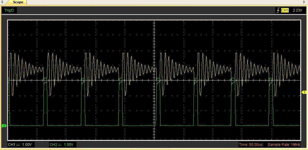

Hallo, ich habe eine dimmbare LED für einen Bohrständer gebaut. Der Schaltplan ist im Anhang. Dort ist auch ein Screenshot vom Oszilloskop-Bild. Irgendetwas scheint dort um die LED herum zu schwingen. Zuerst dachte ich, es ist der Drahtwiderstand 4,7R. Der ist jetzt allerdings gegen einen Kohleschichtwiderstand ausgetauscht und das Schwingen ist geblieben, wie man sieht. Möglicherweise liegt es an der Drosselspule 10µH in der Zuleitung?!? Hat jemand eine Idee, wo das Schwingen herkommen könnte und wie man es beheben kann? Viele Grüße!

L = 10µ C = 100n f,res = 1/(2*pi*sqrt(LC)) = 160 kHz T,res = 1/f,res = 6.2µs d.h. in 50µs etwa 8 Schwingungen, das passt zum Oszibild

GerritRitter schrieb: > Irgendetwas scheint dort um die LED herum zu schwingen. Du hast mit L und C einen sauberen Schwingkeires gebaut, der nicht mal besonders stark bedämpft wird weil in einer Richtung de LED sperrt. Wenn der L was bringen soll, muss er so gross sein, daß sich der Strom in jedem Impuls der LED nicht mal um 10% ändern kann.

Hallo Leute, Danke für alle themenbezogenen Antworten! Die Idee dahinter war, die LED von der Versorgungsspannung zu entkoppeln. In einem anderen Beitrag hier im Forum hatte ich gefunden, dass wegen des Abblock-Kondensators die Drossel nicht schwingen könnte. Gut, sie kann anscheinend doch schwingen, wie man sieht...

Die Grundidee war wohl, mit dem Mosfet PWM herzustellen, mit LC-Tiefpass daraus wieder einen Mittelwert zu bilden und damit die LED zu betreiben. Bei richtig bemessenem Tiefpass kann man dann den Stroboskopeffekt mindern. Dazu wäre dann aber eine Reihenfolge sinnvoll: MOSFET als Schalter; R als Strombegrenzer; L als erstes Element des TP; C als zweites Element des TP; Diode als Last; (+5V)Anschluss. Außerdem sollte eine Freilaufdiode; Kathode an +5V; Anode an Drain des MOSFET; angeschlossen sein. Die Grenzfrequenz des Tiefpasses sollte dann mindestens um den Faktor zehn geringer sein als die 15kHz, also niedriger als 1,5 kHz.
