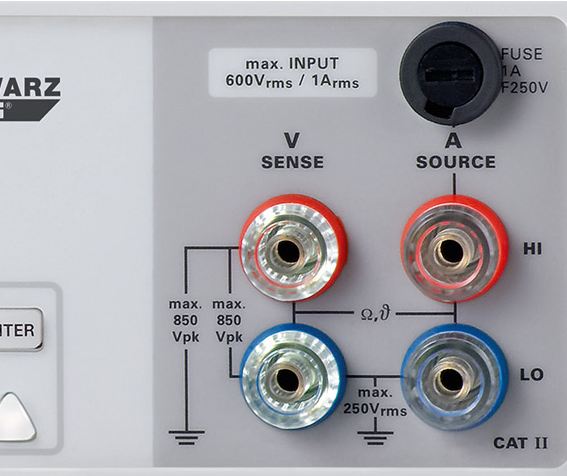

Hallo, ich bin auf der Suche nach beleuchteten 4mm Einbaubuchsen. Hameg setzt diese bspw. in seinem 8112-3 Multimeter ein. Kennt jemand eine Bezugsquelle? Danke und Gruß Stefan

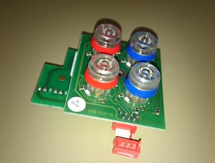

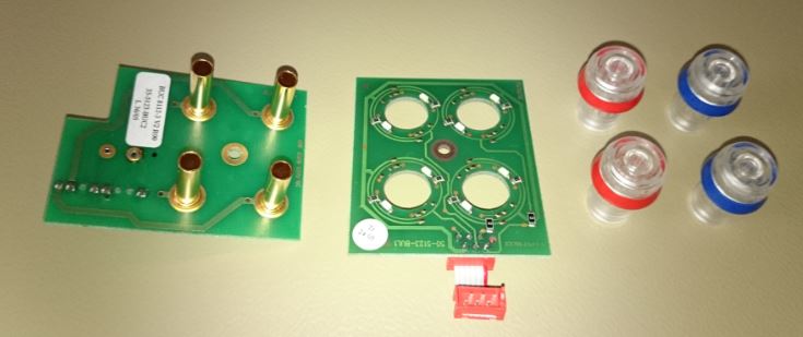

Hallo Chefkoch, Hameg hat mir einen Satz kostenlos zugeschickt! Allerdings sind diese Buchsen nicht einzeln sondern eine auf zwei Platinen verteilte Konstruktion. Untere Platine beherbergt die Buchsen ansich, obere Platine die LED´s, dann kommen die transparenten Kunststoffbuchsen mit blauen und roten Farbring, die in die Front reingedrückt werden. Danke an den Hameg Service
Stefan D. schrieb: > Hameg hat mir einen Satz kostenlos zugeschickt! > Allerdings sind diese Buchsen nicht einzeln sondern eine auf zwei > Platinen verteilte Konstruktion. Vielleicht könntest Du ja mal ein Photo machen (Bildformate beachten). Wenn die Konstruktion nicht zu kompliziert ist, könnte man sich das ja vielleicht aus Plexiglas für private Zwecke nachbauen. Gruss Harald
Hallo Harald, hier mal zwei Fotos. Ist nicht ganz trivial da die transparenten Teile auch für Sicherheitsstecker geeignet sind. Wenn Du Dich daran versuchen willst würde mich das Ergebnis schon interessieren. Gruß Stefan

Stefan D. schrieb: > Hallo Harald, > > hier mal zwei Fotos. Ist nicht ganz trivial da die transparenten Teile > auch für Sicherheitsstecker geeignet sind. Vielen Dank! Das Feature "Sicherheitsstecker" wäre für mich nicht so wichtig, sodas ich es einfach weglassen würde. > Wenn Du Dich daran versuchen willst würde mich das Ergebnis schon > interessieren. Ich komme leider nur ab und zu an eine Drehbank und das Oberteil müsste man m.E. schon aus Plexiglas selber drehen. Deshalb wird das nicht so schnell passieren. Aber für ein Labornetzteil sähe das sicherlich gut aus. Auch bei einem Multimeter wäre eine solche Anzeige nicht schlecht; leider spricht der Stromverbrauch dagegen. Gruss Harald
