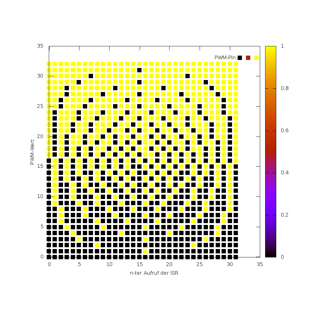

verstehe ich das richtig, dass du keine bestimmte Frequenz anpeilst (da
die ja durch das "Aufsplitten" zerrissen wird), sondern es dir um die
"Normalverteilung" geht?
Meine Idee wäre folgende:
Duty-Cycle: x/100
uint8_t i=0;
i+=x;
if(i>=100)
PORTX |= (1<<PXN);
i-=100;
else
PORTX &= ~(1<<PXN);
Beispiel 70/100:
i        Ausgang
70       0
140      1            -> i=40
110      1            -> i=10
80       0
150      1            -> i=50
120      1            -> i=20
90       0
160      1            -> i=60
130      1            -> i=30
100      1            -> i=0
Das Rechnen mit ganzen Zahlen erspart dem µC eine Menge Arbeit.

Kannst du bspw so machen:
#define DutyCycle 70
uint8_t i;
void init(void)
   i=0;
ISR (TIMER0_comp_vect)
   i+=DutyCycle;
   if(i>=100)
      PORTX |= (1<<PXN);
      i-=100;
   else
22
23
      PORTX &= ~(1<<PXN);
24
25
26
Das dürfte vom Prinzip her dasselbe sein wie oben bereits beschrieben
wurde, nur der Ansatz ist iterativ was Kommazahlen, Multiplikation und
Division spart.

Willst Du das im Anhang? Also Zeile (Y) je nach PWM-Wert wählen,
periodisch von links nach rechts durch die Zeile wandern (ein x pro
ISR-Aufruf) und den Pin nach der Farbe auf 0/1 setzen.
Das wäre nämlich die vorgeschlagene PWM a la Bresenham. Das war ein
interessantes Nachmittagstee-Problem...

Ist Delta-Sigma-Modulation hier nicht eigentlich das gleiche wie das,
was der Bresenham macht?
