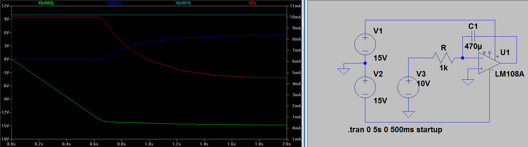

ich habe ein paar fragen zu einer OPV Integrier Schaltung. Bei mir
stimmt irgendwie die Theorie mit der Praxis nicht überein :)
Wenn wir uns mal das erste Bild (OPV1) betrachten, dann errechnet sich
der Strom zu 10V/1k = 10mA. Wenn der Strom konstant ist und der
Integrator bis ca. max. 14 V verstärkt, errechnet sich die Zeit bis zu
dieser Spannung wie folgt: t = C * 14V/i = 470uF *1400 V/A = 0,658s. Die
beiden Ergebnisse kann ich in dem ersten Bild auch gut ablesen. Warum
fließt der Strom ab ca. 14 Vol in die andere Richtung? Ich denke mal das
der OPV da übersteuert, aber was genau bedeutet das? Wenn ich diese
Schaltung nachbauen möchte dann muss ich den Elko mit Minus auf den
Ausgag des OPVs polen oder? Weil ja die Spannung negativer ist als die
am Minus Eingang oder?

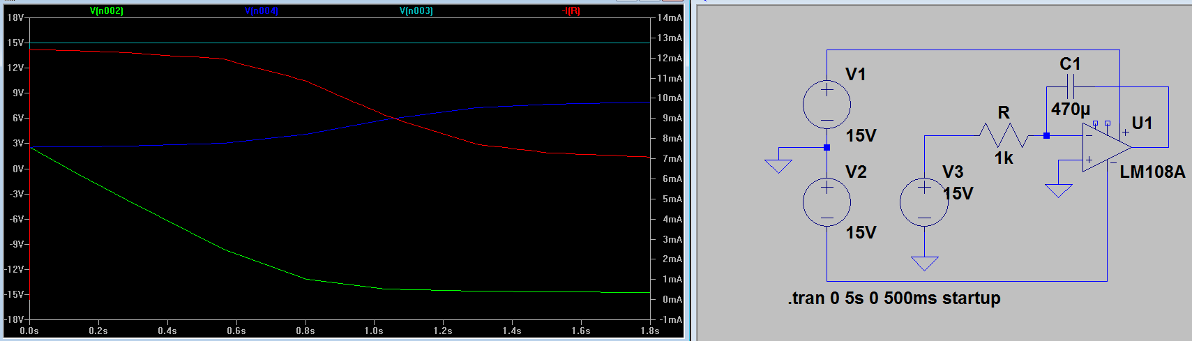

Bei der zweiten Schaltung(Bild: OPV2) habe ich die Eingansspannung auf
15V gestellt. Jetzt würde ich erwarten das ich für 14 Volt eine Zeit
brauche von:
t = 470uF * 14V / 0,015A = 0,44s was aber nicht mit der Simulation von
LTSpice übereinstimmt. Was mich noch wundert ist warum die
Ausgangsspannung bei ca. 2,6V beginnt und ab da abfällt.

Alex schrieb:
>  Warum
tut er laut deinem Bild aber nicht, er sinkt von 10 mA allmählich
ab auf 4,xx mA
Im Normalbetrieb sinkt der OPV Ausgang um den Wert der
Kondensatorspannung damit der (-) Eingang auf das Potential
des (+) Eingang, also auf GND gehalten wird.
Steigt die Spannung am Kondensator weiter, und der Ausgang kann
nicht mithalten, dann steigt das Potential am (-) Eingang an.
d.h,  am Eingang sind nach wie vor 10V, jedoch ist das Potential
am (-) Eingang nicht mehr auf GND, sondern auf ca. 5,xx V gestiegen.

erst mal vorneweg: du kannst in LTSpice den Netzen mit Labels sichtbare
Namen geben. Dann sieht man direkt, welche Spannungen aufgetragen sind,
und muss nicht "erraten", wo wohl n002 liegt....
Alex schrieb:
> Warum
Wo siehst du denn, dass der Strom die Richtung wechselt? Sein Vorzeichen
bleibt doch gleich, der Strom wird lediglich kleiner. Der OPV-Ausgang
kann icht höher gehen als 14V, also sinkt der Strom durch den
Kondensator, also bildet der OPV-Eingang keine virtuelle Masse mehr
sondern die Spannung läuft nach oben. Und wenn diese Spannung nach oben
läuft, dann fällt weniger Spannung über R ab und der Strom wird kleiner.
Weil du die Startbedingung für die Simulation nicht festgelegt hast. Der
Integrierer-Ausgang kann bei einem beliebigen Wert starten. In der
realen Schaltung wird das durch die Vorgeschichte festgelegt, in der
Simulation gibt es keine Vorgeschichte. Außerdem berechnest du einfach,
dass der OPV-Ausgang 15mA treiben müsste, du berücksichtigst aber nicht,
wie viel Strom er tatsächlich treiben kann. Im Kurzschluss sind es zwar
20mA, aber hier liegt kein Kurzschlussfall vor.

Gast #3833605
viele dank erstmal für die Antworten. Hab alles soweit verstanden.
Bezüglich dem Strom in die andere Richtung. Da hab ich mich verschaut.
Hab wohl auf die Spannungsachse geschaut und gesehen das er unter 0
fällt. Damit hat sich die andere Frage mit dem Offsetstrom aus bild3
auch schon geklärt :D

Helmut S. schrieb:
> Noch ein Tipp.
> Du solltest den LM308 nur mit wenigen mA ansteuern. 15mA ist definitiv
> zu viel Strom für diesen Opamp.
Wenn ich die Schaltung aber mit einer Last abschließe, dann kann der
Strom von 15mA ruhig fließen oder weil er ja dann um den OPV "herum"
fließt oder? Versteh ich das richtig? Weil in den Minus Eingang fließt
ja "kein" Strom rein.

Gast #3833832
Alex schrieb:
> Kann ich denn eine Startbedingung angeben irgendwie?
Schau mal in der LTSpice-Hilfe nach .ic
Alex schrieb:
> Das heisst in Real dürfte die Spannung von 0V beginnen und immer
> negativer werden.
Was ist "in Real" der Start? Das Anschalten der Versorgung? Dann kann
auch in Real die Integration bei anderen Werten als Null beginnen (wenn
z.B. die positive und die negative Versorgungsspannung nicht gleich
schnell hochkommen oder wenn die Last am Ausgang nicht auf GND geht.
Wahrscheinlich nicht. Wenn die Last ein Widerstand gegen die negative
Versorgung sein sollte, dann hilft diese Last dem OPV tatsächlich, den
Ausgang nach unten zu treiben, weil sie einen Teil des Stroms übernimmt.
Aber wenn die Last ein Widerstand gegen Masse ist (der üblichere Fall),
dann muss der OPV den Strom für die Rückkopplung und zusätlich noch den
Strom für die Last aufbringen - er wird also noch früher überfordert.
Der Strom fließt ja nicht von selbst über den Rückkoppelkondensator am
OPV vorbei sonder nur deshalb, weil der OPV-Ausgang die Spannung linear
nach unten treibt. Macht er das nicht mehr, dann lädt sich der
OPV-Eingang auf (wie auch in deiner Simu zu sehen). Dem LM108 ist das
egal, aber es gibt andere OPVs, bei denen dann sehr wohl Strom in den
Eingang hineinfließt.
