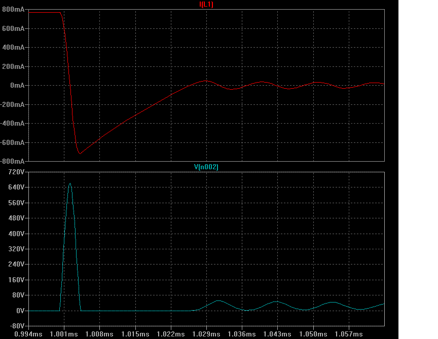

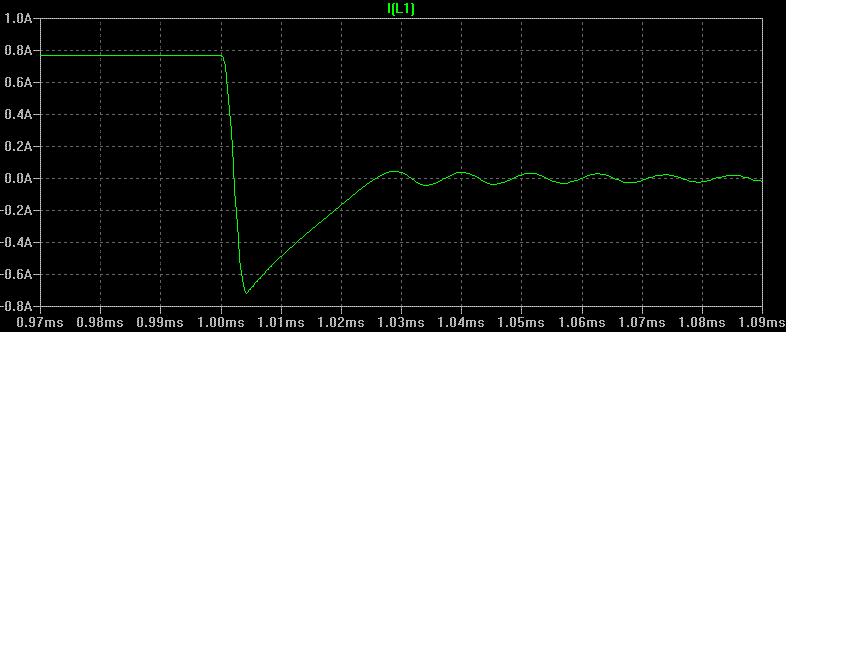

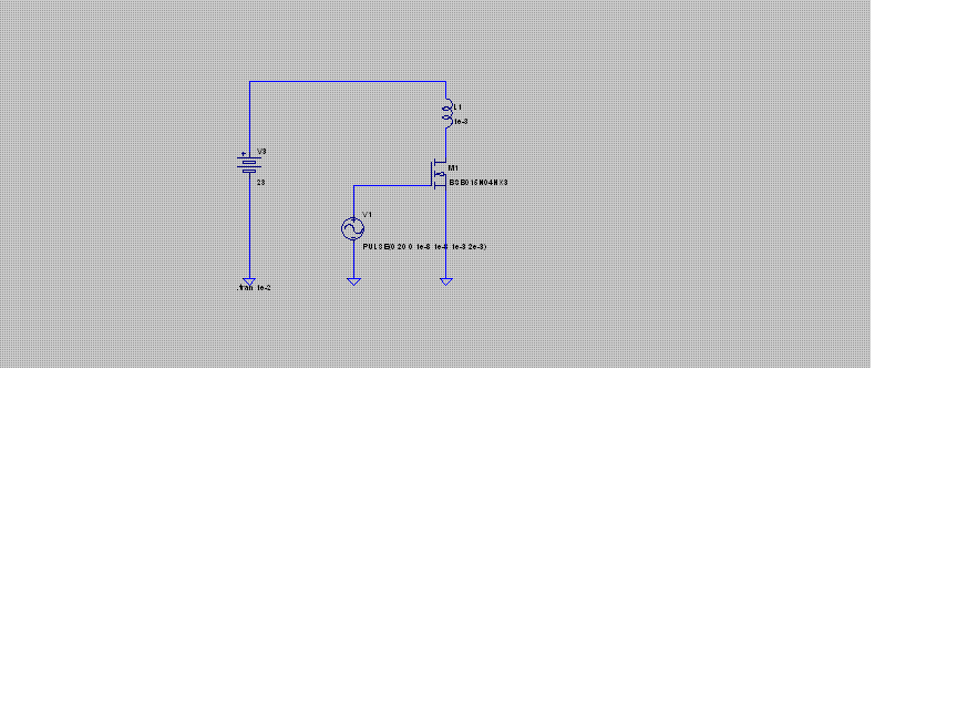

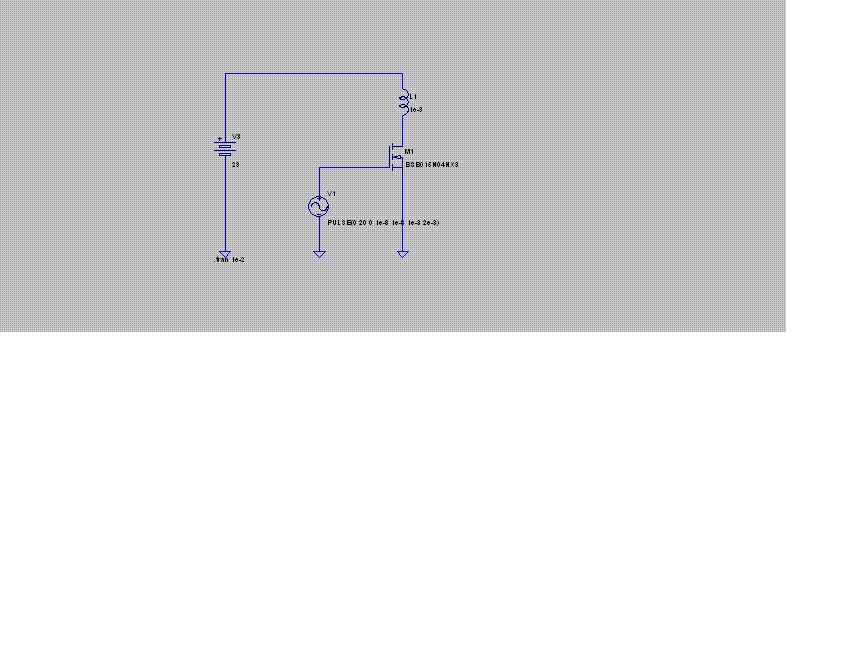

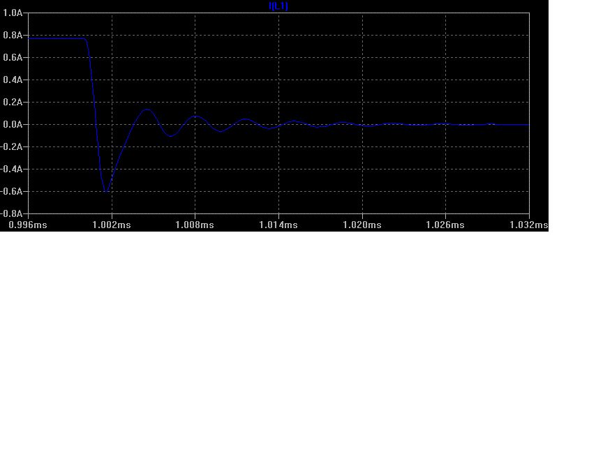

Woher kommt der Effekt, dass der Strom im Ausschaltzeitpunkt negativ wird? Ich habe die Freilaufdiode absichtlich weggelassen (!) , da ich wissen will, woher das kommt. Ist das ein kapazitiver Effekt? Der Strom wird erst negativ und geht erst dann gegen Null. Meine Induktivität hat 30Ohm in Serie. Danke und LG

Max H. schrieb: > Michael W. schrieb: >> es ist eine LT Spice Datei. > Ein einfaches "Nein" hätte auch gereicht. Hier die Bilder. LT Spice hat hier fast jeder. Habe ich halt geglaubt. LG, Michael
Michael W. schrieb: > Der Strom wird erst negativ und geht erst dann gegen Null. Der Strom versucht beim Abschalten einfach weiter zu fließen. Wenn er das nicht kann, versucht er dies durch Erhöhung der Spannung zu erreichen. Die Spannung ist bei einer Induktivität proportional zur Änderung des Stromes. Das ist die Grundcharakteristik einer Induktivität. Zur Not kann man solche grundlegenden Zusammenhänge auch bei Wikipedia nachlesen. http://de.wikipedia.org/wiki/Induktivit%C3%A4t

Michael W. schrieb: > Woher kommt der Effekt, dass der Strom im Ausschaltzeitpunkt > negativ wird? Ich habe die Freilaufdiode absichtlich > weggelassen (!) , da ich wissen will, woher das kommt. Ist > das ein kapazitiver Effekt? Der Strom wird erst negativ und > geht erst dann gegen Null. Ich bin verblüfft. Du hast einen Serienschwingkreis in der Schaltung und wunderst Dich, dass der Kreis nach einer Anregung mit einem Sprung schwingt? Man erkennt doch deutlich die gedämpfte Schwingung.
Michael W. schrieb: > Ich dachte meine Frage sei klar formuliert: Es geht mir darum, > dass er [der Strom] in den gerade "geöffneten" MOSFET Du meinst den gesperrten FET, ja? Wie ich verstanden habe, hast Du den Strom ja abgeschaltet. > [in den gerade "geöffneten" MOSFET] hineinfließt und dann sogar > negativ wird. Hmm. Nee. Nach meinem Verständnis wird der Spulenstrom dargestellt, nicht der Strom durch den FET. Der Strom fließt natürlich in den Kondensator. Warum auch nicht? --> Reihenschwingkreis. Wenn C1 die Drain-Source-Kapazität sein soll, gilt mein Argument sinngemäß: "I" ist beim gesperrten FET nicht der Strom durch den Kanal (das geht ja schlecht), sondern der Verschiebungsstrom durch die Isolation in/an/auf dem Chip.

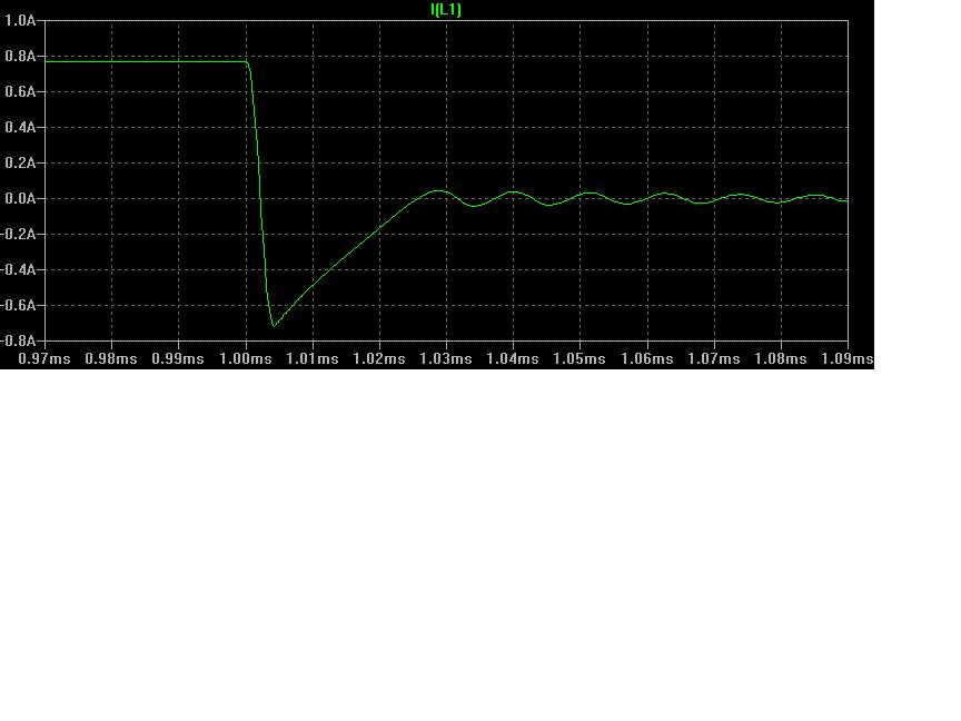

ich denke es trägt zum Verständnis bei, wenn Du zusätzlich den Spulenstrom darstellst.
Mark Space schrieb: > ich denke es trägt zum Verständnis bei, wenn Du zusätzlich den > Spulenstrom darstellst. Ähh. Über dem Diagramm mit dem schönen blauen Graphen steht in schöner blauer Schrift "I(L1)". Preisfrage: Was bedeutet das?
Possetitjel schrieb: > Michael W. schrieb: > >> Woher kommt der Effekt, dass der Strom im Ausschaltzeitpunkt >> negativ wird? Ich habe die Freilaufdiode absichtlich >> weggelassen (!) , da ich wissen will, woher das kommt. Ist >> das ein kapazitiver Effekt? Der Strom wird erst negativ und >> geht erst dann gegen Null. > > Ich bin verblüfft. > > Du hast einen Serienschwingkreis in der Schaltung und wunderst > Dich, dass der Kreis nach einer Anregung mit einem Sprung > schwingt? Man erkennt doch deutlich die gedämpfte Schwingung. OK-ich habe die falsche Schaltung gepostet. Das C habe ich erst im Nachhinein dazu gegeben. Jetzt mit richtiger Schaltung. Der Strom fließt nach dem öffnen des MOSFETs weiterhin in diesen hinein. Ich möchte wissen, was das genau ist, und wie man es korrekt modelliert. Das Bild zeigt, dass hier noch ein anderer Effekt mitspielen muss. Es ist ja keine reine abklingende Schwingung, sondern man sieht bei -700mA eine starke Änderung, ab der es wieder hinauf geht.
Achim S. hat es hier zusammengefasst: Beitrag "Re: Gedämpft Harmonische bei Schqltvorgang." Wenn du in deiner Simulaton kein halbwegs realistisches (inkl. parasitärer C und L) Mosfetmodel sondern einen idealen Schalter verwendest wird dieser Strom nicht auftreten. Dafür läuft die Spannung ans Limit.
Michael W. schrieb: > Der Strom fließt nach dem öffnen des MOSFETs weiterhin in diesen hinein. > Ich möchte wissen, was das genau ist Der MOSFET selbst hat ja auch eine Kapazität.
mycelA schrieb: > Achim S. hat es hier zusammengefasst: > Beitrag "Re: Gedämpft Harmonische bei Schqltvorgang." > > Wenn du in deiner Simulaton kein halbwegs realistisches (inkl. > parasitärer C und L) Mosfetmodel sondern einen idealen Schalter > verwendest wird dieser Strom nicht auftreten. Dafür läuft die Spannung > ans Limit. Ich habe LT Spice. Der Mosfet wird hier wohl nicht als simpler Schalter modelliert. Bei einem Schalter mit Kapazität hätte ich nicht diesen "nichlinearen" Verlauf und den "Umkippeffekt bei -700mA. Es wäre einfach eine gedämpfte Schwingung. Die ganze Frage ist aufgekommen, da ich ein reales Messergebnis habe, welches genauso aussieht wie bei LTSpice. Ich wollte es hier nachsimulieren.

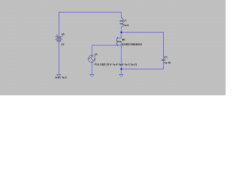

Michael W. schrieb: > Bei einem Schalter mit Kapazität hätte ich nicht diesen > "nichlinearen" Verlauf und den "Umkippeffekt bei -700mA. > Es wäre einfach eine gedämpfte Schwingung. Ist sicher richtig. - Kannst Du bitte mal einen Plot der Drain-Source-Spannung schicken?

Michael W. schrieb: > Ich will verstehen, wie LTSpice das modelliert Da wir die nichts anderes übrigbleiben, als die Parameter des vewendeten Models zu analysieren.
1 | .model BSB015N04NX3 VDMOS(Rg=1 Vto=4.95 Rd=612u Rs=183u Rb=343u Kp=580.5 Lambda=0.03 Cgdmin=111p Cgdmax=1.55n A=0.6 Cgs=8.4n Cjo=7.46n M=0.3 Is=84p VJ=0.9 N=1.1 TT=3n mfg=Infineon Vds=40 Ron=1.5m Qg=114n) |

Michael W. schrieb: > Mich irritiert, dass der Strom erst einem Umladevorgang folgt (siehe > Schwingkreis), dann aber bei -700mA plötzlich ein anderer Vorgang > dominiert (linearer Übergang, anschließend wieder Schwingung), den ich > verstehen will. Vergrössere doch mal den Uds-Bereich zwischen 1.004ms und 1.026ms auf zB. 0.5V/Skt und schau, ob du da eine leicht negative Spannung siehst. Jeder MOSFET hat eine Reverse-Diode zw D und S.
RoJoe schrieb: > Michael W. schrieb: >> Mich irritiert, dass der Strom erst einem Umladevorgang folgt (siehe >> Schwingkreis), dann aber bei -700mA plötzlich ein anderer Vorgang >> dominiert (linearer Übergang, anschließend wieder Schwingung), den ich >> verstehen will. > > Vergrössere doch mal den Uds-Bereich zwischen 1.004ms und 1.026ms > auf zB. 0.5V/Skt > und schau, ob du da eine leicht negative Spannung siehst. > > Jeder MOSFET hat eine Reverse-Diode zw D und S. Danke, das ist es! Das habe ich total vergessen ;) Da sind -0.65V. Es ist also tatsächlich eine einfache Erklärung. Vielen Dank!

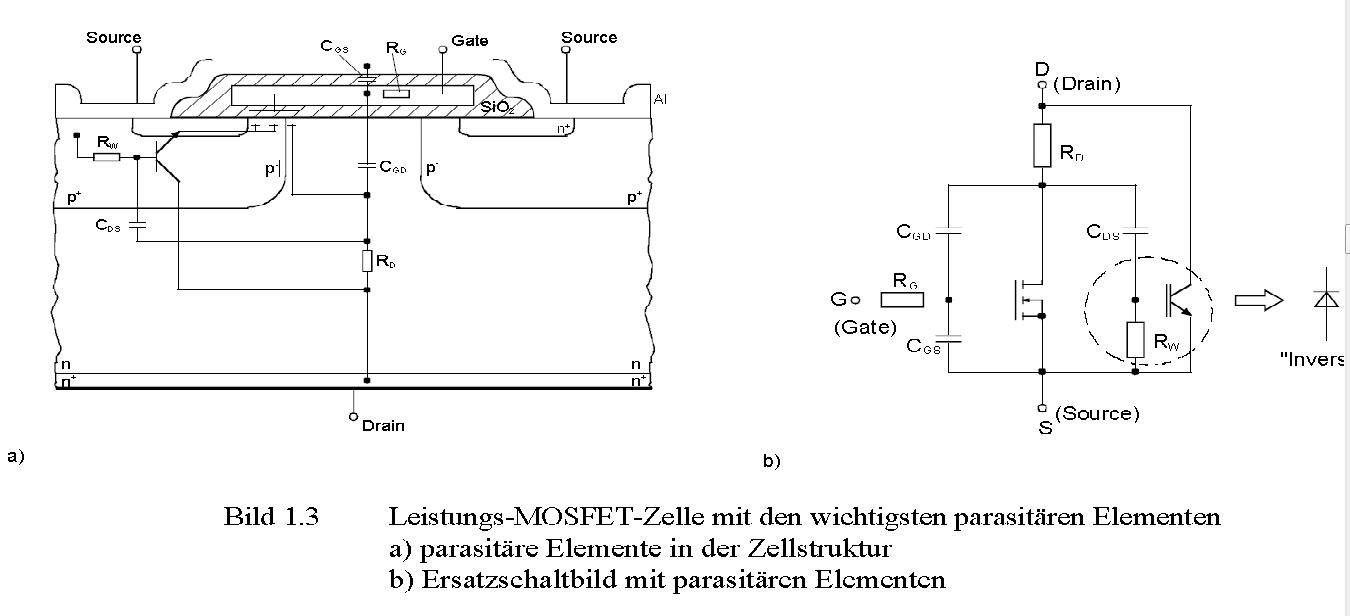

Jeder MOSFET hat eine Reverse-Diode zw D und S. ACHTUNG DISER SATZ ist nicht immer RICHTIG der Sandart Mosfet hat fast keine oder gar keine DIODE dort. Die Diode entsteht durch das umbau des Mosfets zum Power Mosfet. http://www.eetimes.com/document.asp?doc_id=1273148 http://ecee.colorado.edu/~bart/book/book/chapter7/ch7_8.htm
Mir gefällt übrigens Deine Art, den Dingen auf den Grund zu gehen und "verbotene Dinge" zu tun, zB. die Freilaufdiode mal wegzulassen und dann zu schauen, was passiert. Ich glaube, dass Du jetzt viel genauer weisst als die meisten anderen, was alles so passiert, wenn man sie weglässt. Das Tolle an der Sim ist ja auch, dass man beim Experimentieren keine teuren Bauteile zerschiessen kann...
RoJoe schrieb: > Das Tolle an der Sim ist ja auch, dass man beim Experimentieren > keine teuren Bauteile zerschiessen kann... -->genau das war der Grund. Es überrascht mich im Nachhinein, wie einfach die Antwort auf die Frage war!
mahwe schrieb: > DISER SATZ ist nicht immer RICHTIG > der Sandart Mosfet hat fast keine oder gar keine DIODE dort. meiner hatte eine. Nur hab ich die gedanklich nicht berücksichtigt
mahwe schrieb: > Jeder MOSFET hat eine Reverse-Diode zw D und S. > ACHTUNG > DISER SATZ ist nicht immer RICHTIG Ja, ich hätte schreiben müssen: Jeder *Power*-MOSFET hat eine Reverse-Diode zw. D und S. (das intern Source und Substrat miteinander verbunden sind)
