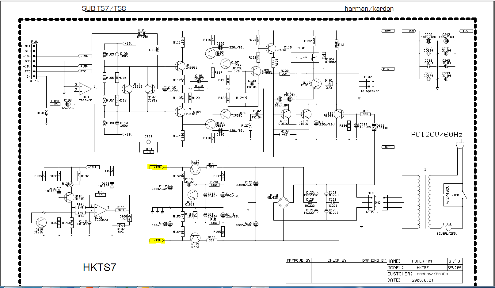

Hallo Forum,

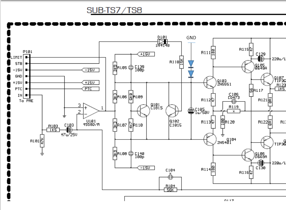

ich habe einen Subwoofer von HK welcher schon etwas älter ist.
Das gute Stück hat folgendes Problem. Er schaltet sich automatisch ein
und fängt an zu knacken oder brummen.
Dabei wird das Netzteil aus sehr warm.
Ich habe einen Schaltplan (120V variante )und möchte erstmal das
Netzteil prüfen.
Ich sehe eine Zweipuls Brückenschaltung mit +- 15V. Wer kann mir
erklären wie die +15V generiert werden.
Aus meiner Schulzeit kenne ich nur die Std Netzteil Schaltungen.
Wer kann mich aufschlauchen, was das besondere an dieser Schaltung ist?
Die - 15V hängen an der D109 Zenner Diode.
Q118  Transistor 2SC1815GR NPN TO-92 Plastic-encapsulate Bipolar
Transistor, PC : 400mW, Vceo : 50V, ic : 150mA
Q117  Audio Frequency Power Amplifier Transistor KSD882Y NPN
Q119  Audio Frequency Power Amplifier Transistor KSB772Y PNP
Danke

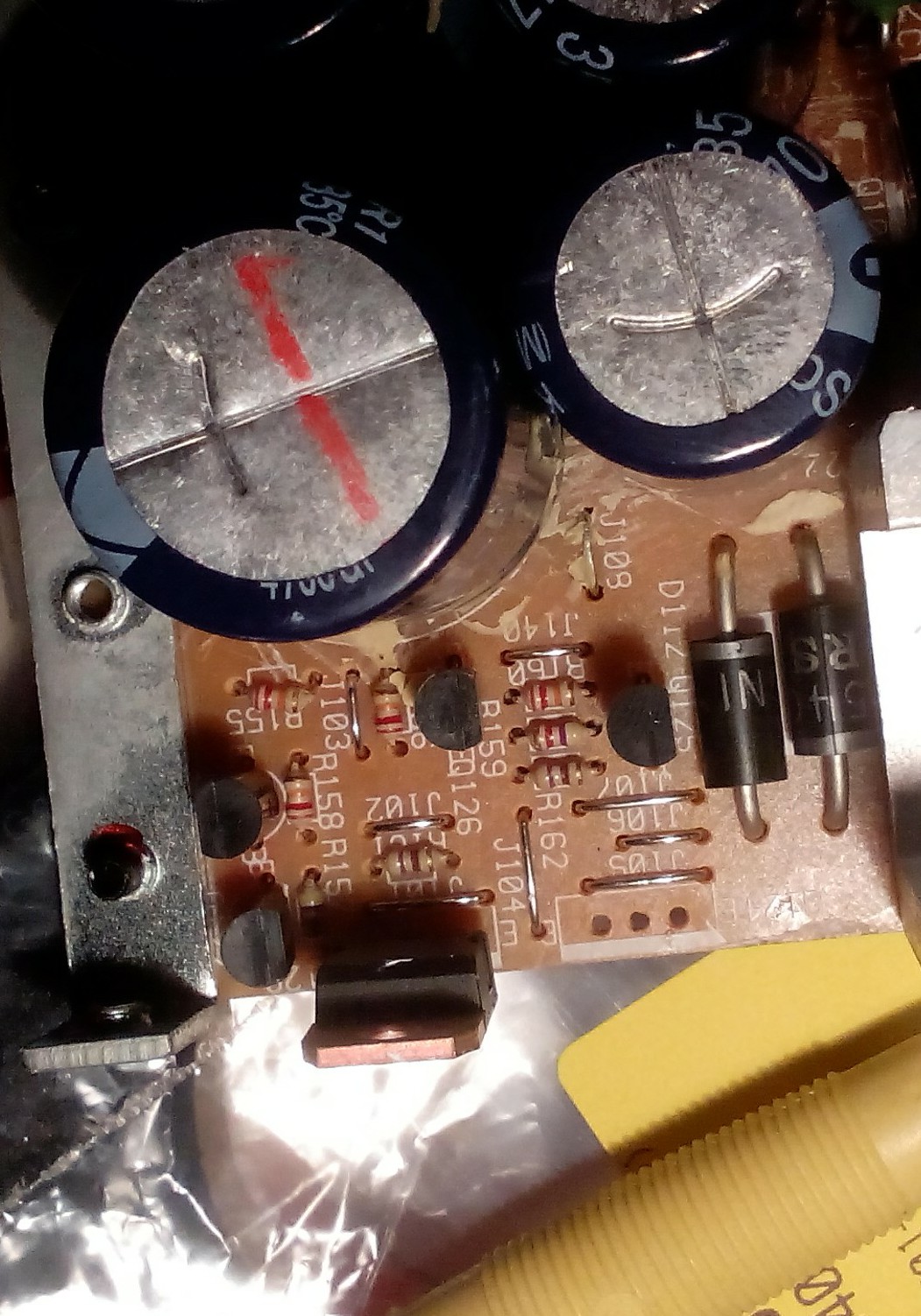

von Ulrich H. (lurchi)
Der Fehler scheint häufiger aufzutreten. Ich hatte auch gerade so einen
mit dem gleichen Problem. Bei mir war es nur so eine Art Klebstoff auf
der Platine (kleine senkrechte Tochterplatine), der wohl im Laufe der
Zeit leitfähig wurde. Einfach abkratzen, und es könnte gehen.
Wenn der Verstärker länger so (mit den Störungen, oder von der
Schutzschaltung abgeschaltet, so dass man es nicht mehr hört) gelaufen
ist, kann ggf. auch noch was am Verstärker selber defekt sein, so das er
dann zu heiß wird.
Ein erster Test wäre die Leistungsaufnahme, die man ganz zu mit so einem
Energiemessgeräte messen kann. Das ist nicht so wenig - müsste ich mal
nachmessen. Von daher wird es halt auch schon etwas warm. So wirklich
sparsam ist der Verstärker nicht.
Das Netzteil ist ein klassische alte Spannungsregelung zu Fuß: die
negative Seite mit Zenerdiode und Emitterfolger. Die Positive Seite
nutzt die negative Spannung als Referenz. Beim Spannungsregler Teil ist
die 230 V Version aber wohl sowieso anders: da hat man eine 2.
Trafowicklung.

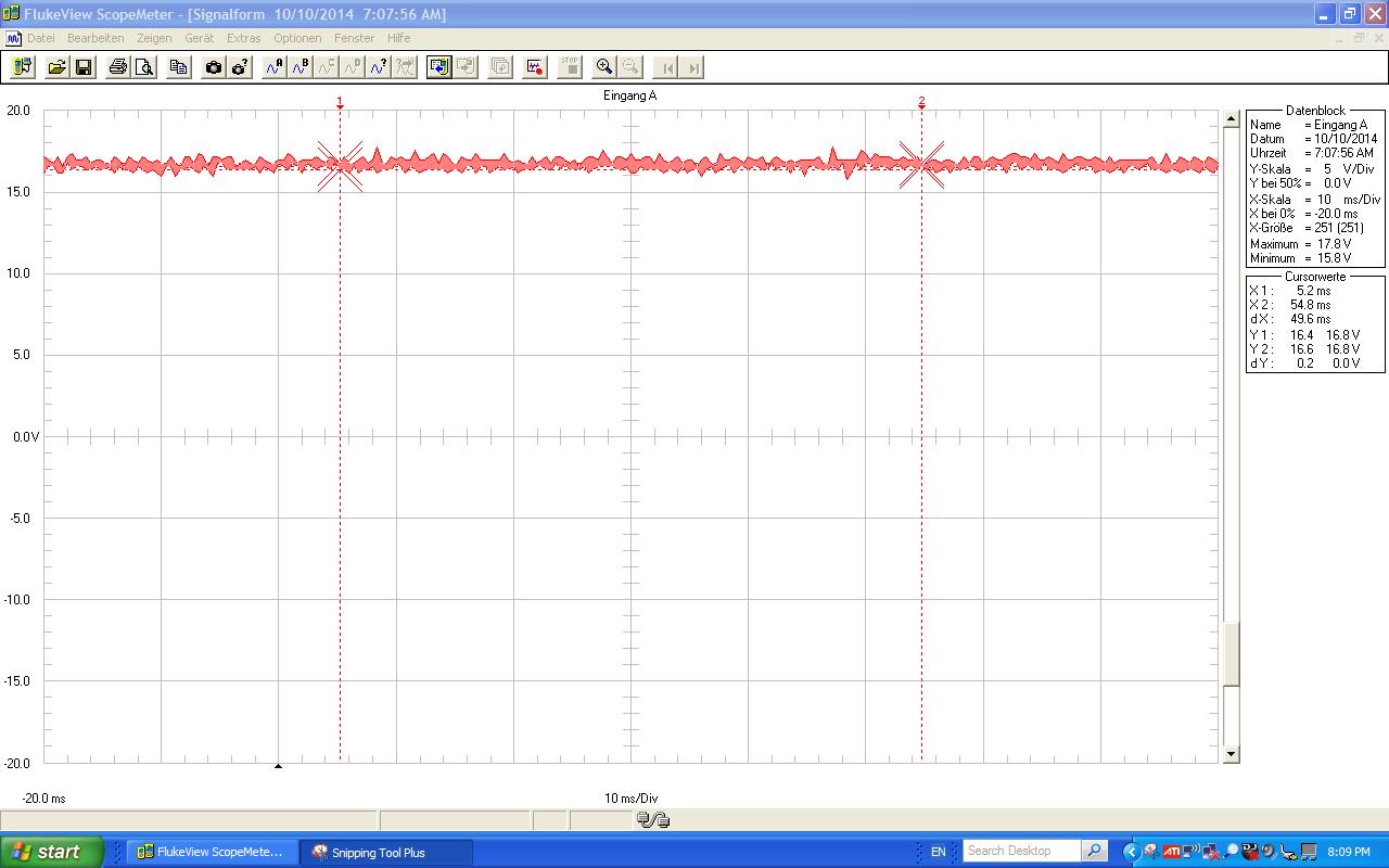

von Thomas D. (monette999)
Danke Ulrich, Kleber ist überall an dem Verstärker.
Ich werde mal versuchen ob man es entfernen kann.
Ich habe ein Fluke 124 und ein Std. Voltmeter verfügbar und eine altes
Scope.
Leider habe ich keine Stromzange zur Hand. Ich werde mal mit dem meinem
Amperemeter den Primärstrom vor dem Trafo messen, am besten in der
Sicherung.
Bei meiner letzen Messung habe ich an der Basis von Q119 -17,22V
gemessen.
und am negativen 15V (-16.67V).

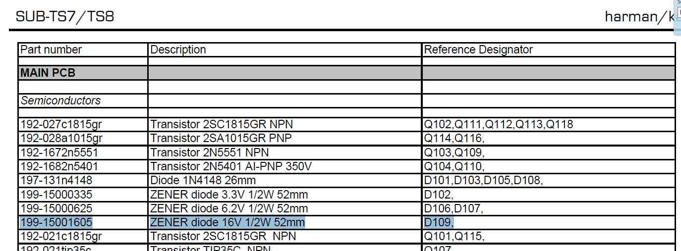

Was halt merkwürdig ist, die D109 steht mit 15V im Schaltbild. In der
Stückliste mit 16V.
Danke
Bob
P.S Melde mich wenn ich es gemessen habe.

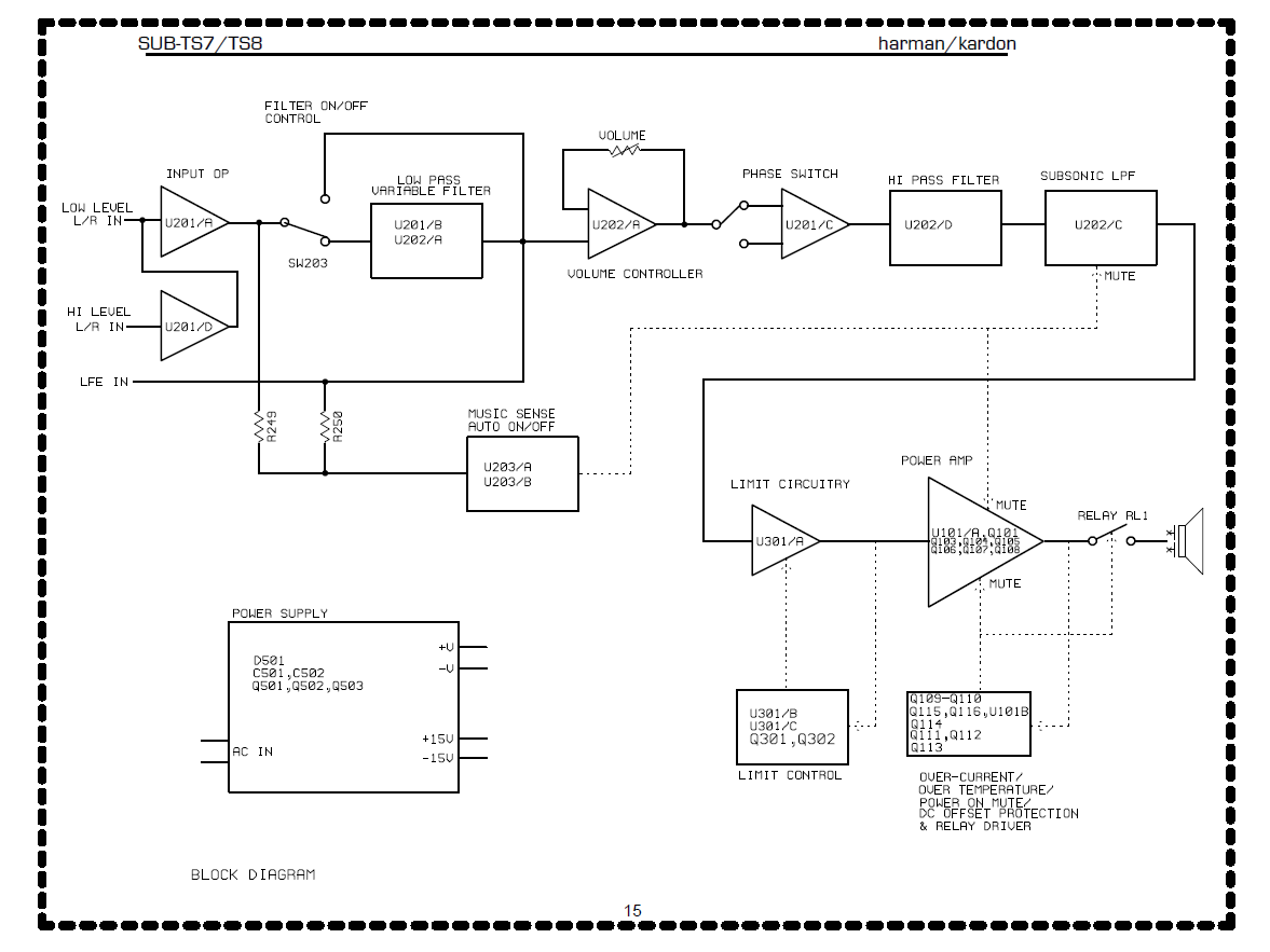

Habe noch eine Frage bezüglich der Abkürzungen auf dem Schaltbild.
Am P101 stehen folgende Zeichnungen. bitte um Korrektur wenn ich falsch
Liege.
Limit: Ist wohl eine Schaltung zu Leistungbegrenzung?
STB: steht wohl für Standby. Der Subwoofer schaltet sich ein wenn er
Leistung am Eingang erkennt.
Die Bezeichung PTC steht für was?
Ich füge die weiteren Schaltbilder der 120V Version bei.
Vielleicht hat jemand die 220V Version die er auch hier ablegen kann.
Danke
Bob
Ich kenne auch nur die Pläne der 120 V Version. Mir hat es gereicht.
Beim Netzteil ist die Ausgangsspannung ca. 0,6 V niedriger als die
Spannung der Zenerdiode. So kritisch ist der Wert auch nicht auch mit
+-16 V oder +-13 V statt der +-15 V sollte die Schaltung funktionieren.
Den Stromverbrauch kann man am einfachsten (und auch sicher) mit eine
Energieverbrauchsmessgerät bestimmen. Bei mir sind es ca. 16 Watt.
Die Pins am Stecker P101 haben folgende Funktionen:
1) Limit - gibt von der Verstärkerplatine ein Signal an die Limiter
Schaltung, wenn der Verstärker an die Grenzen kommt. Die Limiter Platine
reduziert dann die Amplitude. Bei mir war der Fehler vor allem auf der
Limiter Platine.
2) STB ist ein Signal an die Endstufe, um den Ruhestrom etwas zu
reduzieren. Das Signal entspricht der LED Farbe. Der Unterschied ist
aber recht geringe - das trifft nur die Vorstufe, die letzten
Transistoren werden so oder so als Klasse B betrieben.
3-5) -15 V  GND  + 15 : Versorgung für die OPs. Das Netzteil ist mit
bei der Endstufe.
6) PTC : Das Signal vom Relais der Schutzschaltung . Die Schutzschaltung
spricht auf verschiedene Kriterien an: Übertemperatur (über Diode, nicht
PTC), Überstrom (erst sehr spät - vermutlich ist es dann schon zu spät),
Gleichspannung, und eine Einschaltverzögerung. Über die Leitung wird
dann auch der Eingang noch einmal Stumm geschaltet.
7) In das Eingangssignal zur Endstufe. Das wäre ein Signal das man sich
mal mit dem Oszilloskop ansehen sollte.

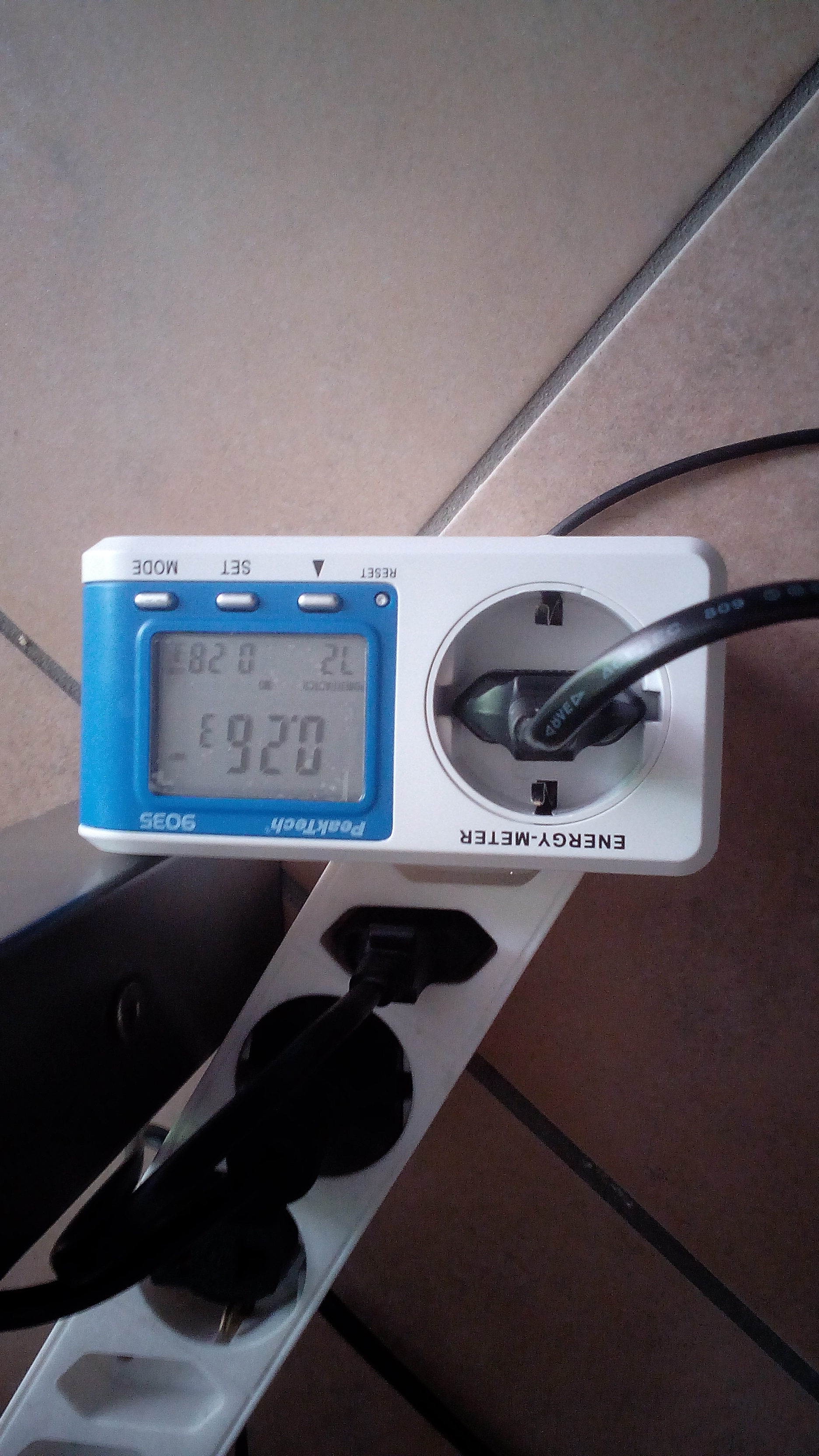

Hallo Forum & Ulli habe nun den Ruhestrom gemessen.
Bei 229,9 V zieht der Subwoofer 0.26 Ampere
44,0 Watt laut Messgeraet.
Gerechnet sind das aber knapp 60Watt. Irgendwas ist hier faul.
Die blaue Diode leuchted aber es ist kein Signal angeschlossen.
Danke
Bei mir zog der Verstärker rund 16 Watt im Leerlauf. Das kommt auch so
etwa mit den Verlusten für den Trafo und dem Ruhestrom des Verstärkers
hin. Dabei macht es fast keinen Unterschied ob aktiv oder Standby - das
bekommt das Messgerät kaum mit und auch nach der Analyse der Schaltung
macht das nicht viel unterschied (eher so 0,1 W).
Bei der 120V Version sollte es wegen nur 1 Trafowicklung etwas mehr
sein.
Die direkte Strommessung und die Anzeige vom Leistungsmessgerät müssen
nicht übereinstimmen, weil der Strom nicht Sinusförmig ist.
40 W sind schon eine Menge, und eindeutig zu viel. Da ist wohl was
Defekt.

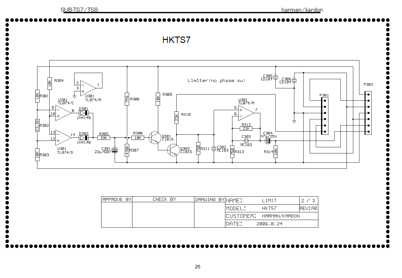

Ein weiterer Test wäre dann die Leitung Limit (oberer Pin von P101 = dem
Stecker auf der Leistungsplatine) zu trennen. Damit entfällt eine
Möglichkeit das der Verstärker im Zusammenspiel mit der Limit Schaltung
schwingt.

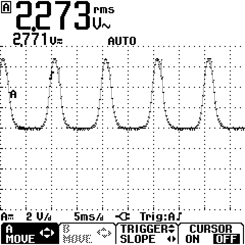

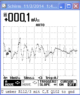

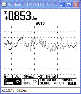

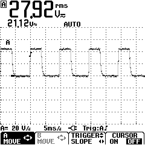

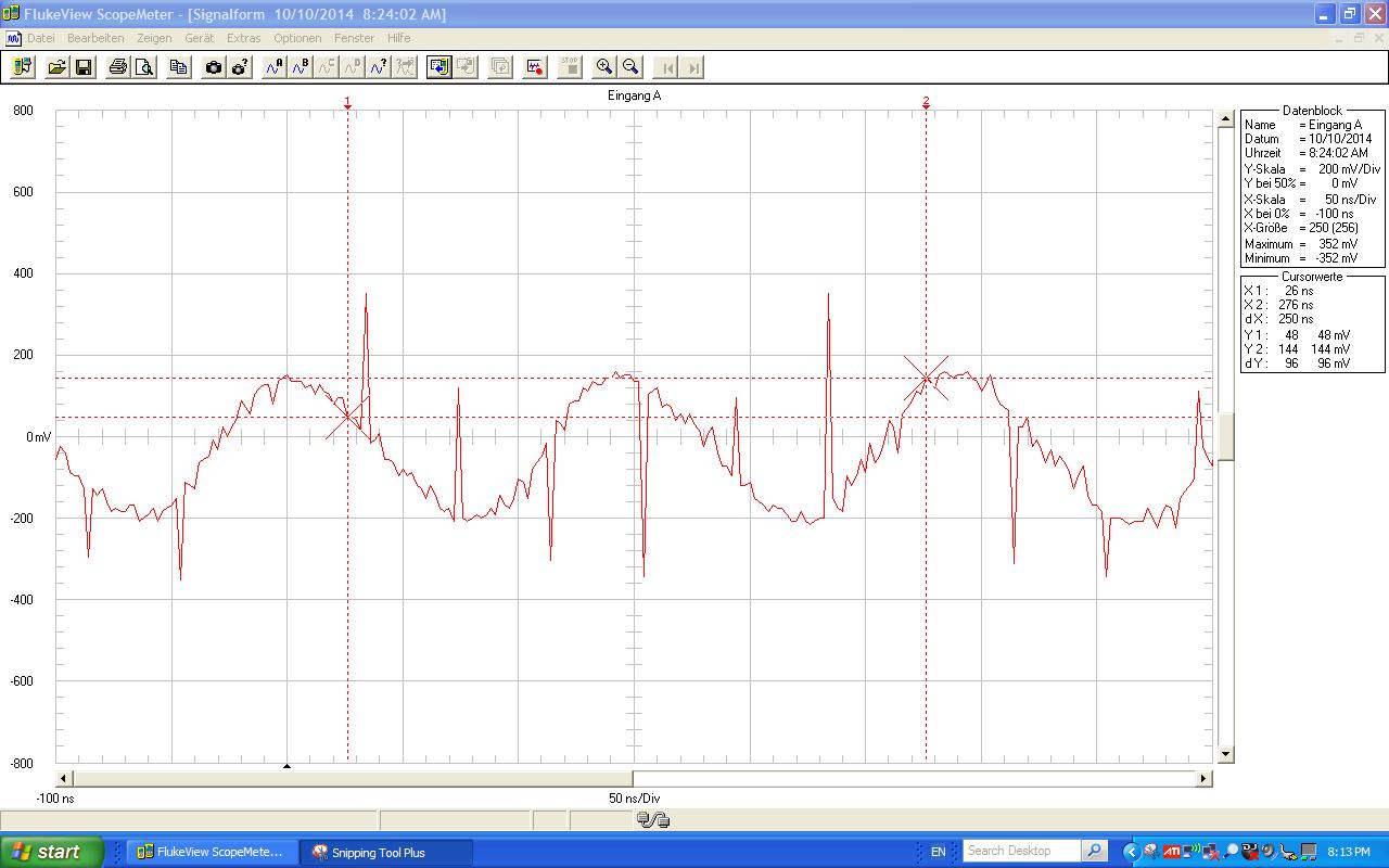

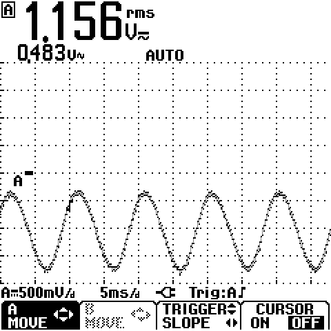

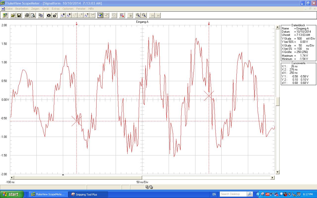

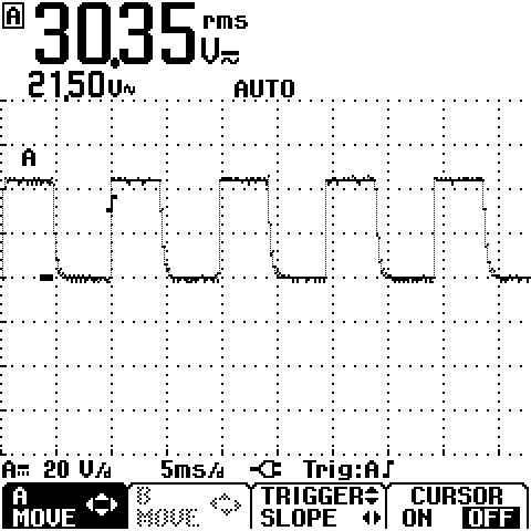

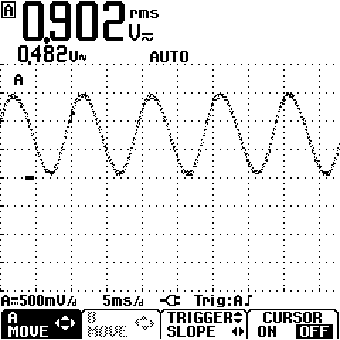

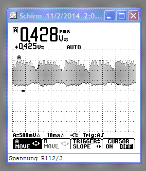

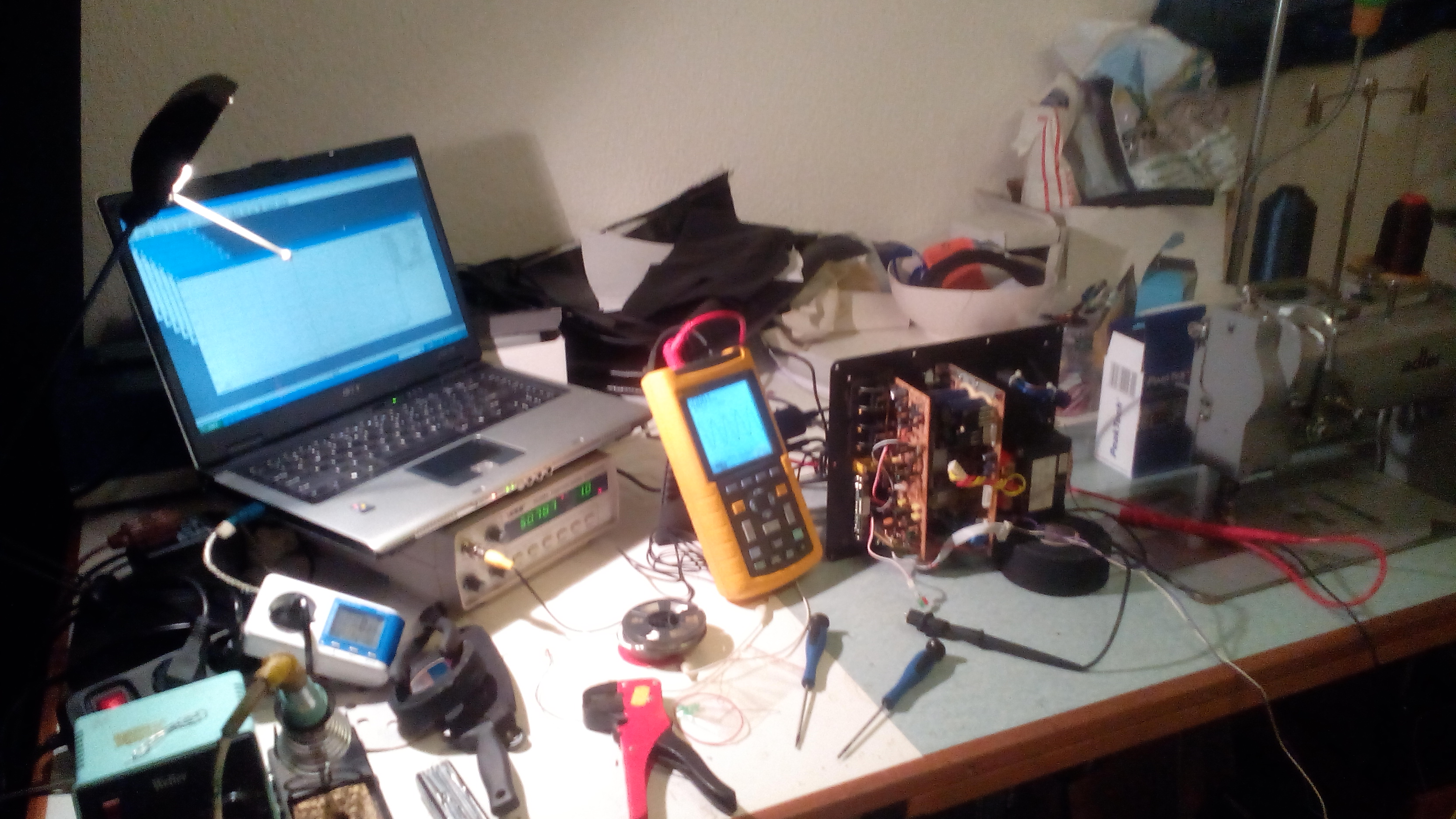

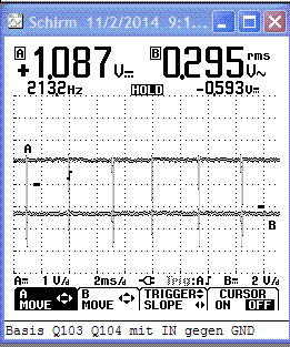

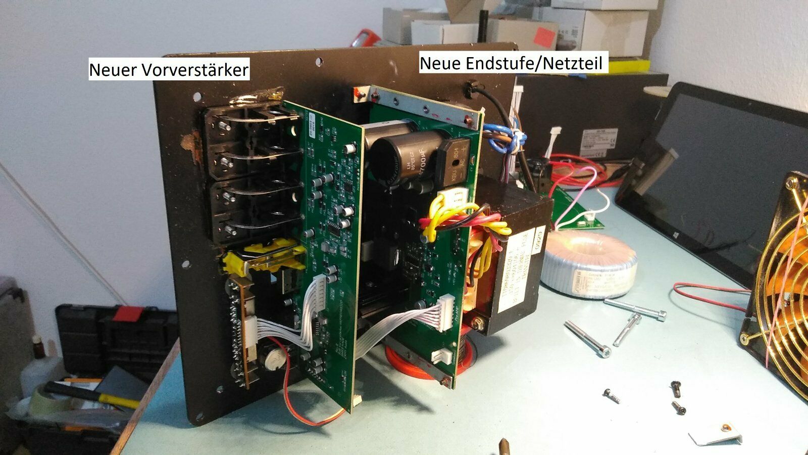

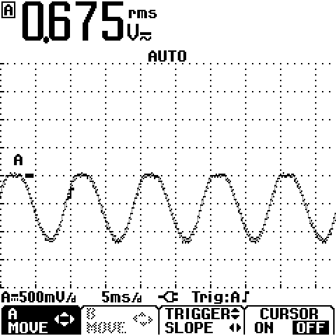

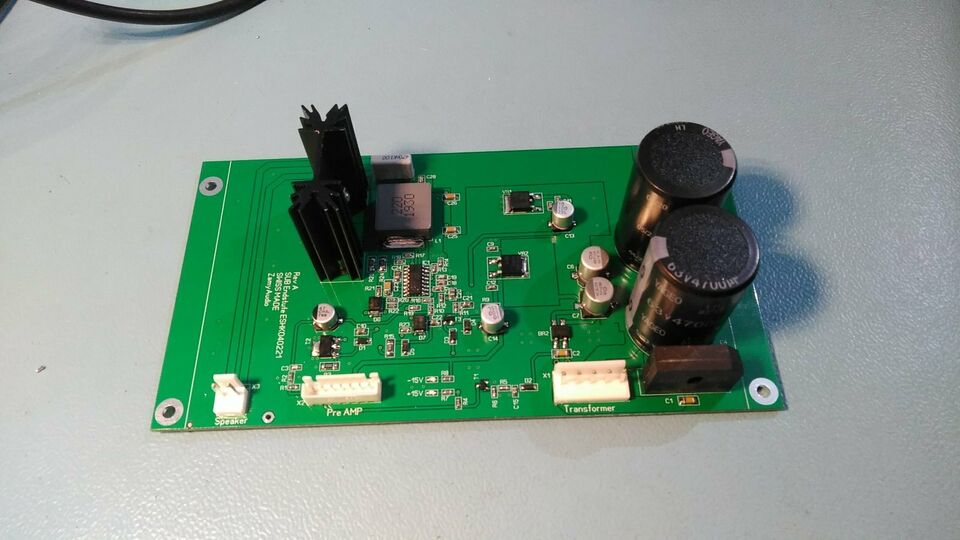

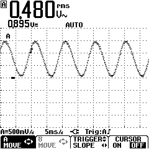

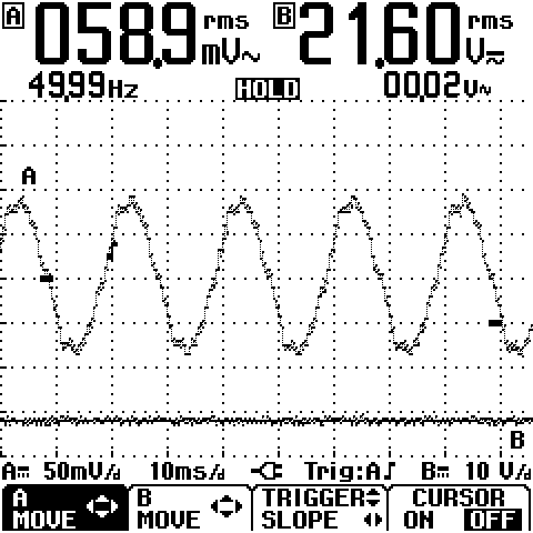

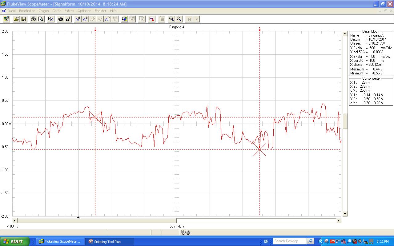

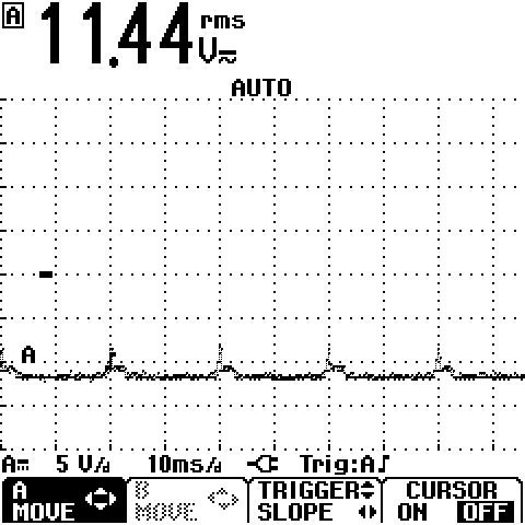

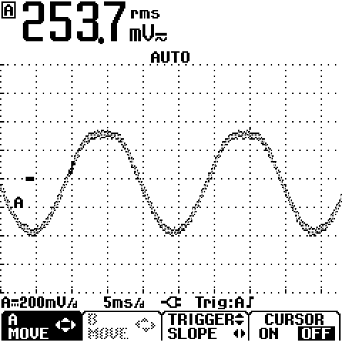

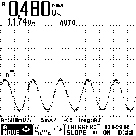

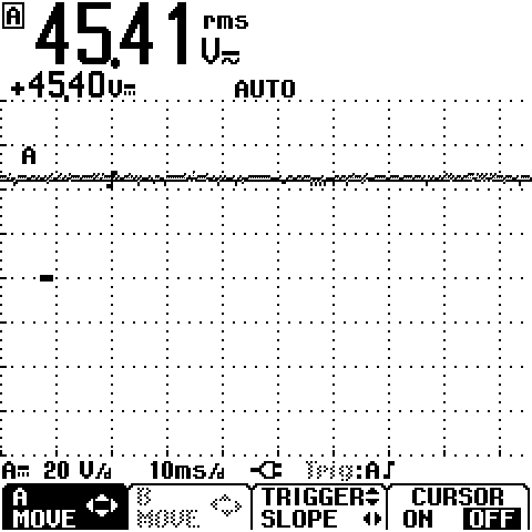

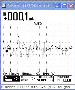

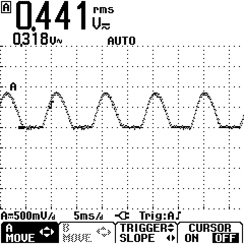

Hallo Ulli, wie du beschrieben hast
habe die obere Platine abgeklemmt. Der Verbrauch blieb bei 40Watt.
Dann habe ich den Trafo am Stecker bei den Gleichrichtern abgezogen und
der
Verbrauch ging auf 8Watt zurueck.
Dann habe ich einen Lautsprecher am Ausgang angeschlossen, und ich
konnte das brummen hoeren. Wenn ich mit der Messspitze an den positiven
Lautsprecher
ging war das brummen Weg. Die Leitung ging von 40 Watt auf 13 Watt
zurueck.
Ich habe wohl mit meiner Messspitze den Schwingkreis unterbrochen. Nun
bin ich kein HF experte. Ich habe die Platine ausgebaut und viele
Loetpunkte die mir Suspekt waren nachgeloetet.
Das Ergebnis war das sich die Amplitude des Brummen veringerte. Aber nur
minimal.Ich zeige Dir mein Setup und meine Messungen vom Netzteil des
subwoofers. Die habe ich mit der FlukeView Demoversion gemacht.
Leider kann ich nur Snapshots machen und keine GIF datein.
Danke fuer deine Hilfe.
Gruss
Bob
Das ist schon ein ausgesprochen hochfrequentes "Brummen". Normal ist
Brummen eher so 50 Hz oder 100 Hz, aber keine 10 MHz. Das Brummen was
man hört, sind vor allem 50 Hz und 100 Hz die man sich ohne Abschirmung
leicht einfängt. Da sorgt dann ggf. die Probe für eine Erdung oder
teilweise Abschirmung.
So wie es aussieht sind da 2 eher unabhängige Probleme:
1. Die Spannungsregelung für die +-15 V scheint defekt zu sein. Die
Positive Spannung passt sich noch der Schaltung der negativen an, da
muss also keine Fehler drin sein. Die Ausfall-kandidaten wären da Q119
und D109 (die Zenerdiode). Q119 könnte ggf. einfach leitend sein. Der
Transistor-typ ist nicht besonders kritisch, einfach ein PNP passender
Leistung. Wenn der Transistor geht, dann halt die Spannung an der
Zenerdiode mal nachmessen. Es sind auch zu viele Störungen drauf, als
dass die Regelung noch funktioniert.
2. Die HF Störungen. Es ist eher unwahrscheinlich das die etwas hohe
Spannung die HF-Schwingungen verursacht. Mit viel Glück ist es die
Spannungsregelung die schwingt. Deshalb sollte man erst einmal die in
Ordnung bringen.  Von der Frequenz her ist das für die OPs schon zu
schnell, das müsste also schon ein Transistorteil sein, der schwingt.
An sich ist die Endstufe auch nicht so ganz unkritisch vom Aufbau. An
sich ist die Frequenz zu hoch dafür das die Endstufe als ganzes
schwingt, aber ggf. müsste man für die Messungen mit nur der Endstüfe
den Eingang der Endstufe, also den Pin "IN" an P101 noch mal auf GND
legen.
Danke, ich werde mal den Transistor messen, zwischen collector und
emitter sollte man einen Spannungsabfall haben.
Die Spannungen +15v und - 15v haben ca. 2volt delta. Ist das zu viel?
Die OPs TL074 haben ein maximum rating von +-18 V da ist man mit *-17 V
schon verdächtig nahe dran. Es ist auch zu befürchten das die Spannung
nicht geregelt ist, also ggf. mit der Netzspannung noch ansteigen
könnte.
Da sollte man also auf alle Fälle was machen. Etwas weniger Spannung
(z.B. 12 V) wäre weniger kritisch. So etwa 12-16 V wären noch
akzeptabel. Weniger als 14 V sind aber kaum zu erwarten.
Hallo Ulli, Darius und Forum,
ich habe nun eine neue Zenner Diode D109 ZF 15V eingebaut. Die
Spannungen liegen
nun bei + 14,57V und - 14,71V.
Den Pin IN habe ich auf Masse gelegt. Dabei hoerte der Ausgang des
Lautspreches auf zu schwingen. Das Netzteil zieht immer noch 35Watt.
Ich habe noch C120 und C117 getauscht. Das hat nichts gebracht.
Nun habe ich noch die Temperatur der TIP 35 & 36 gemessen.
Der linke liegt bei 55 Grad rechts bei 52 Grad. Warum ziehen die beiden
Leistungstransistoren so viel Strom ohne Last?.
Habe ich einen Masseschluss hinter den Transistoren? Was koente der
Grund sein fuer einen hohen Strom duch die Leistungs- Transistoren.
Danke fuer eure Hilfe.
MfG
Bob
Die Spannungswerte sind so schon mal viel besser.
Die Endstufe ist eine Klasse B Endstufe, das sollte eigentlich kein
Ruhestrom durch die Endstufe fließen, selbst Q105,Q106 dürften noch ohne
Ruhestrom arbeiten. Wenn doch, wäre es fast ein Wunder das es so wenig
ist und nicht gleich ein Kurzschluss. Hat die hochfrequente Schwingung
aufgehört, oder ist nur das hörbare Brummen / rauschen verschwunden ?
Die Schwingung könnt nämlich schon den höheren Stromverbrauch
verursachen.
Sonst könnt man ein paar Spannungen am Verstärker nachmessen:
Zum einen die Spannung am Ausgang des Verstärkers, ggf. auch vor dem
Relais, falls das nicht anzieht. Dann das Signal am Limit Ausgang -
sofern der Verstärker normal arbeitet sollten da weniger als etwa 3 V
anliegen, ohne Eingangssignal sogar weniger als 0.5 V.
Das Nächste wäre dann etwa die Spannung über R111 und R114 und damit der
Strom durch Q103,Q104. Alternativ die Spannung über R112,R113.
Der Standby Eingang ist High aktiv, d.h. mit Spannung an dem Pin sollte
der Strom im Verstärker (nur die Vorstufe mit Q103, Q104) zurück. So
wirklich viel ist das aber nicht, sollte am Leistungsmessgerät also
nicht auffallen.

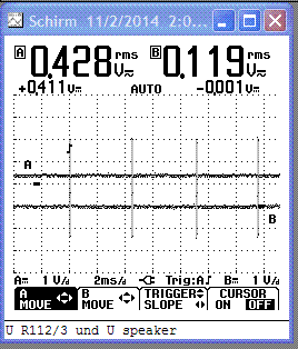

Hallo Ulli Darius & Froum so bin nun weiter
Ich habe Q102 Emitter $ Kollector an GND gelegt. Die Leistungsaufnahmen
ging auf 10.2W. Dieses geschieht auch wenn ich einer der beiden
Leitungen and GND lege.
Dann habe ich UR112/3 und UR121/2 gemessen.
UR112/3 hat 40mV peaks,
UR121/2 hat 30mV Schwingungen drauf. Ich das Kritisch?
Dann habe ich die Mase an Q102 wieder entfernt. Dabei habe ich jeweils
den Ausgang mitgemessen und den PIN IN offen und gegen GND gemessen.
Wenn ich am Pin IN offen habe sehe ich am Scope pulse alle 4ms und 2,5V
hoch.
Diese sehe ich auch am Ausgang des Lautsprechers.
Wenn ich Pin IN gegen GND messe, sehe ich nur eine Wolkenbildung und
rauschen
im 500mV raster.
Den Limiter habe ich abgeklemmt. Die Spannung ueber R111 und R114 muss
ich noch messen.
Danke fuer eure Hilfe, ist es moeglich die Ursache des Schwingen zu
finden?
Gruss
Bob
Den IN Pin sollte man schon eher auf GND liegen lassen, wie sich die
Schaltung mit offenem Eingang verhält ist eher uninteressant. Einzig ein
Testsignal am IN Pin wäre noch interessant um zu sehen ob es
Verzerrungen gibt, und wo das Signal noch ankommt. Dazu müssten aber
erst einmal die HF Schwingungen weg.
Mit den Zwischenstufen Q103, Q104 mit der Basis auf GND ist der OP schon
mal außen vor. Damit sollte dann aber eigentlich auch der Verstärker im
Standby und inaktiv (Stromlos) sein sollen, also kein Stromfluss durch
die Transistoren.
Mit nur einer Seite auf GND ist der OP auch noch weitgehend außen vor,
aber man hat den Ruhestrom wieder. Dass da die Schwingung aufgehört hat,
ist eigentlich schon mal ein gutes Zeichen. Denn dann ist es kein
erhöhter Ruhestrom, sondern die Schwingung die zu viel Strom verursacht.
Ein erster Punkt wäre der Gleichspannungswert, etwa mit GND an der Basis
von Q103 oder Q104. Damit sollte sich ein Defekter Transistor aufspüren
lassen - wobei ich eher nicht vermute das es daran liegt.
Bleibt also die Frage wieso das ganz schwingt - zumal das auch nicht
nach einer klassischen Schwingung aussieht, sondern eher nach
Radioempfang oder Rauschen mit sehr hohem Pegel.

von oldeurope O. (Gast)
Ist denn im Lautsprecher Ruhe?
Kommt das von den Messstrippen?
Wie hast Du überhaupt gemessen? Differenzmessung?
Hast Du einen Abschlußwiderstand an der Endstufe?
Hallo Ulli, und Darius,
ich habe einen 4Ohm Lautsprecher als Last drann.
Anbei eine Messung die von der Basis ( Bild1) Q103 & Q104 mit IN auf
Masse und 26Watt Leistungsaufnahme.
An der Basis ist eine Impuls zu sehen.
Was mit noch aufgefallen ist,wenn ich nur die Basis Q103 auf Masse lege
reduziert sich das Schwingen am Emitter von Q104 Q103
Wenn ich dann nur Basis Q104 aus Masse lege schwingt das System und der
Lautsprecher brummt.
Siehe Messung.
Darius, die Messungen UR112/3 und UR121/2 habe ich direkt den
Widerstaenden paraelle gemessen.
Ich nutze die normalen Fluke 124 Messspitzen.
Ja der Lautsprechen ist ruhig wenn ich Basis Q103/Q104 auf GND lege.
Habe 4 Ohm Lautsprecher am Ausgang.
Danke
Anbei zwei Messungen vom Emitter Q103/Q104
Bei der Messung wurde jeweil Basis Q103 oder Q104 auf Masse gelegt.
Danke

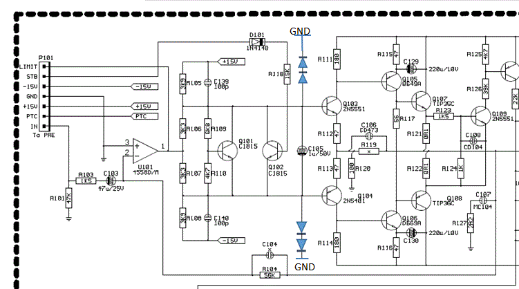

Die Oszilloskop-bilder helfen so erst mal nicht so viel weiter. Der
Erste Punkt wäre eine Messung der Gleichspannung, mit IN auf GND. Das
einmal normal und noch einmal mit den Basen von Q103 und Q104 verbunden
und an GND. Interessante Messpunkte wären der Ausgang, die Basen der
Endstufen Transistoren und die Basen von Q105 und Q106 und der Ausgang
vom OP = der Limit Ausgang.
Alternativ könnte es auch gehen an den Eingang oder die Basen von
Q103,Q104 ein Signal eines Funktionsgenerators zu legen (z.B. 1 kHz
Dreieck, vielleicht 1 V - halt so dass man was sieht), und dann zu
messen bis wo das Signal noch kommt.
Oben habe ich die Basis Q103/4 im DC mode gemessen. Oben habe ich bei
Q102 Emitter und Kollektor auf gnd gelegt. Das sind auch die Basen von
Q103/4.Habe dort die Spannung an der Widerstands paar gemessen.
Ist das nicht korrekt?.

Danke
Wegen der Spannung müsste man nur die Primärseite des Trafos anpassen.
Es scheint aber so zu sein das die 230 V (Europa) Version etwas anders
ist, mit einer 2. Sekundärwicklung. Mit der 2. Sekundärwicklung macht
der Widerstand R146 nicht so richtig Sinn - zumindest sollte der Wert
dann deutlich kleiner werden. Ich habe nicht extra nachgesehen auf der
Platine, bin aber davon ausgegangen, das in dem Bereich die Schaltung
etwas anders sein muss - ist sie auch, bei meiner Version waren da noch
Dioden.
Der TIP35 sollte nicht an den 15 V hängen sondern an etwa +40 V.

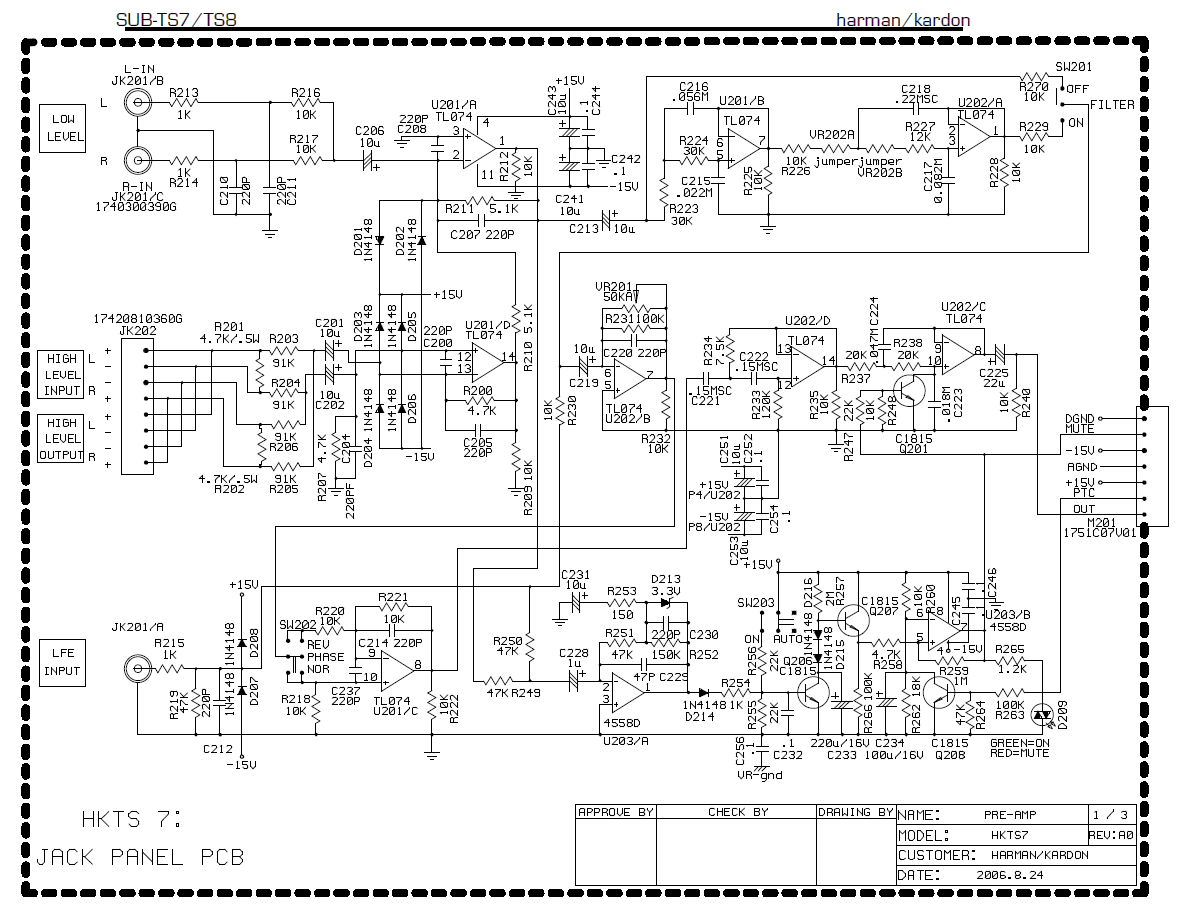

Die Störungen sind normale 50 Hz, das ist also eher eine Frage von
Abschirmung und ggf. Brummschleifen.
Der Eingangsteil ist recht konventionell mit OPs aufgebaut. Das sollte
sich einigermaßen Verfolgen lassen wie weit das Signal noch kommt. Die
erste Frage wäre ob eventuell die Mute/Standby Funktion anspricht.

Ist Mute und Limiter das gleiche. Am Limiter sollen im Betrieb 3V
anliegen? Ich habe am Mute und amAusgang des Op pin 7 u203B ca.10V
anliegen.
Womit soll man mit der Fehlersuche anfangen?
ich lege mal 50hz 1V SINUS pp an und messe pin 1 bis 7 an p101.
Danke.
Der Limiter und die Mute Schaltung sind getrennt: das Mute Signal wird
zusammen mit dem Standby geschaltet, folgt also direkt der LED. Auch
wenn die Endstufe einen Fehler meldet und über das Relais abschaltet,
wird Mute aktiv.
Der Limiter spricht an, wenn die Amplitude zu groß ist, und die Endstufe
in die Übersteuerung geht, bzw. kurz davor. Da wird dann auch erst
einmal die Amplitude nur reduziert, wenn auch mit ein paar Verzerrungen.
Der Limiter Teil ist auf der kleinen Tochterplatine.
Das Signal geht erst zum Mute Teil, und dann durch den Limiter.
Mein verdacht für den Ausfall wäre eines der OP- ICs (TL074), z.B. wegen
Überspannung auf den +15 V oder per Latchup - was dann R146 zerstört
haben kann.
Danke Ulli,
hier meine Werte von P101.
An PIN1 IN & PIN2 PTC liegt nur Schmutz an. An Pin7 Limit minus 11.44V
Was auch noch komisch ist ist sind die beiden Eingaenge der OP's.
Wenn ich nur den Funktions Generator mit 50Hz am LFE Eingang habe sehe
ich ein schoenen Sinus am Eingang. Wenn ich Netzspannung zuschalte
verschwindet das Signal.
Ausserdem is am Eingang von OP 203B PIN2, nur noch eine habe Halbwelle
zu sehen.
Wie soll ich vorgehen, Beide OP Ausloeten und tauchen?
Danke
Wenn am Limit Pin 11 V anliegen, dann ist der Verstärker in der
Begrenzung (oder defekt), außerdem dürfte die Limiter Platine das Signal
auf GND gezogen haben, so dass es auch kein Wunder ist, dass da nicht
viel kommt.
Wie sieht es beim PTC Signal mit dem DC Pegel aus ?  Das ist das Signal
zur Ansteuerung des Relais, ein paar kleine Störungen sagen da nichts
aus. Da geht eigentlich nur um die Frage ca. +40 V oder etwa 100 mV. Dem
Bild nach zu Urteilen sollte das Relais an sein, weil nur etwa 150 mV
anliegen, oder ist das Signal AC gekoppelt. Zeigt der kleine Punkt
jeweils den DC Level ?
Das ist allerdings schon verdächtig, denn bei dem Signal am Limit Pin
dürfte der Ausgang eine heftiges DC Signal zeigen und damit die
Schutzschaltung (Q112) ansprechen und das Relais abfallen lassen.
Der OP U203 ist für die Erkennung eines Musiksiganl da. Da ist u.A. eine
Gleichrichtung mit dabei - da ist es normal das da ggf. nur eine
Halbwelle ankommt. U203 erzeugt das Signal für die LEDs. Wenn die LED
noch beide Farben annehmen kann, spricht viel dafür das U203 in Ordnung
ist.
Um das Signal von Vorne zu verfolgen, wäre etwa der Schalter mit der
Phase ein passender Messpunkt. Da sollte das Signal veränderlicher
Amplitude (über den Poti) vorhanden sein.

Ich werde nun den Op am limiter tauschen. Sieht aus als ist er defekt,
Am STB und limit liegen - 11,5v.
Bei Tauschen der OPs sollte man gleich Sockel einplanen. Das macht es
möglich das IC ggf. ein 2. mal zu tauschen ohne das die Platine leidet.
Der OP auf der Limiterplatine könnte ggf. dafür sorgen, dass kein Signal
ankommt, er wird aber kaum dafür verantwortlich sein, dass das Limit
Signal auf -11 V hängt (das wäre ggf. möglich wenn die OP Eingänge nicht
mehr Hochohmig sein).
Der logische Schritt wäre noch einmal zurück zu gehen, und nur die
Endstufenplatine zu testen. Eingang auf GND, und dann die DC Pegel
überprüfen. Da sollte der Limit Ausgang nahe 0 V sein.
-11 V an STB heißen eigentlich nur das der Verstärker nicht im Standby
ist. Das ist sozusagen der normale Zustand. Entsprechend sollte auch das
Relais angezogen sein.
Um zu sehen wie es mit der Eingangstufe aussieht, könnte man ggf. den
Eingangsteil Teil mit unabhängigen +-15 V oder +-10 V speisen. Und
unabhängig vom Rest testen. Es reicht auch schon den IN Pin der Endstufe
auf GND zu legen und so die Kopplung zur Endstufe zu unterbrechen.
Hallo Ulli,
ich habe nun den Limiter abgelötet. Dabei habe ich festgestellt das der
OP
am Limiter defekt ist. OP hat einen Kurzschluss.

Hallo Ulli,
den Punkt wollte ich noch mal aufgreifen.
Es geht um die -11V am Limiter, den IN habe ich gegen Masse gelegt.
Auf der IN Leitung direkt am OP PIN 2 liegen aber noch DC 30mW. Diese
kommen von der feedback Leitung R104. Das ist wohl der Grund warum ich
-11V am Ausgang PIN 1 habe. Ist das Korrekt?
Nun stellt sich die Frage ob diese 30mV am Pin 2 normal sind.
Die Spannungen an R104 bis R107 habe ich geprueft. Die sind in Ordnung.
Die -11V kommen aus dem OP.
Ich habe den OP getauscht.(hat nichts veraendert)
Dann hbe ich noch R113 & R120 getauscht. Diese waren schwarz und
gebraten.
Stammt wohl von meinem Fehler mit den Leistungstransistoren.
Gruss
Bob
Wenn R113 und R120 defekt waren sollte man Q104 auch kontrollieren (ggf.
auch nur in der Schaltung) und ggf. tauschen.
Q103 und Q104 werden im Normalfall relativ heiß und sind daher
Ausfallkandidaten, die dann als Folge die Endstufentransistoren mit
ziehen können. Auch die etwas länger anliegende -11 V am Limiter können
bereits für den Schaden an R113, R120 und ggf. auch Q104 verantwortlich
sein.
Eine kleine DC Spannung am Pin2 ds OPs ist ggf. OK, aber 30 mV sollten
es eigentlich nicht sein. Das ist halt die Offsetspannung des OPs und
kann bis etwa 5 mV betragen (je Hersteller, Version). Mit 30 mV am
Eingang sollte der OP auch in die Begrenzung (hier - 11 V zu gehen). Da
dürfte also noch etwa am Transistorteil des Verstärkers falsch sein -
das könnten ggf. auch der Widerstand durchgebrannte R113 gewesen sein.

Wenn ich einen sauberen Sinus an den LFE Eingang anlegen, dann sehe ich
an dem Eingang des OP"s ein verzerrtes Sinussignal. Normal ist das doch
nicht oder?
Am Pin 6 des U202 kommst ein 100Hz Signal verzerrt an.
Habe nun alle Dual OP,s mit Sockel ausgestattet. Der Tip war gut.
Die Einschalt Automatik scheinst auch nicht zu funktionieren.
Wenn ich PIN2 des U201 aus GND lege musste och der Subwoofer aus Mute
Rot gehen?
Ist das korrekt?
Gruss
Bob
An U202 sollte das Signal nicht verzerrt ankommen. Lediglich wenn der
Verstärker im Mute Modus ist kann das Signal an U202/C (Pin 8,9,10 wenn
die Pinbelegung noch stimmt) ggf. etwa verzerrt sein, aber auch sehr
klein, weil die Abschaltung mit einem BJT nicht ganz symmetrisch ist.
Bei U203 (den 2 fach OP auf der Platine) kann das Signal Verzerrt sein -
das ist schließlich eine Gleichrichtung.
U201 pin2 ist nur für den Low Level und High Level Eingang zuständig -
ein Signal vom LFE Eingang kommt noch an.
Bei den Pin Nummern der OPs muss man ggf. etwas aufpassen. Zumindest bei
der Limiter Schaltung hat sich bei der Platine die ich Angesehen hatte
die Zuordnung geändert (anderes Layout und die OPs im IC wurden
getauscht).

ICH BIN WIEDER AUF DER HAUPTPLATINE. LEISTUNGSAUFNAHME WIEDER 22 WATT.

Hallo ulli,
ich muss wieder an diesen Punkt anfangen.
Ich habe Q104 und Q106 sowie die beiden TIP abgeloetet.
An der Basis von Q104 liegen -7.74V DC.
An Kollektor - 45V DC.
An der Basis von Q103 liegen -5.9VDC. Am Kollektor +45VDC.
Als ich die Basen Q103 & Q104 zusammen gegen GND angeschlossen habe ich
der Widerstand 180R (R114) schwarz angebrannt.
Ich glaube ich habe mich mit dieser Reperatur uebernommen.
R117, R142,R115,R116 sind auch schon angeriffen.
Q103 & Q104 sind auch schon zwei mal abgeraucht und ich finde den Grund
nicht.
Darum habe ich die TIP abgeloetet, damit die nicht ausfallen.
Gruss
Bob
Ulrich H. schrieb:
> Wenn gesockelt , könnte man für den Test auch erst einmal den OP raus
> nehmen, und auch erst einmal ohne R113 messen: Damit sollte nur der
> obere Teil der Endstufe aktiv sein, und es sollte noch kein hoher Strom
> fließen können.
Ich habe Q104 der Gegentaktstufe und Q106 sowie die beiden TIP
abgelötet. P101 IN habe ich auf GND gelegt.
Leistungsmesser angeschlossen: Verbrauch 15W.
Q104 ist abgelötet.
An der Basis von Q103 (NPN) liegen -5.9VDC. Am Kollektor +45VDC. Am
Emitter nichts.  Nichts wegen der negativen Spannung. Ist das korrekt?
Wieso -5.9V???  Ich messe gegen Masse von P101.
Ich sollte von vorne strukturiert an die Messung rangehen.
Ohne Q104 kann die Verstärkerstufe nur positive Spannungen ausgeben.
Entsprechend wird der Ausgang, z.b. Über Leckströme leicht positive sein
- etwa die früher schon mal gemessenen 30 mV. Das reicht bereits um den
OP auf volle negative Spannung (ca. -11 V - hatten wir auch schon mal)
zu bringen. Durch den Spannungsteiler kommen davon noch die etwa -6 V
bei Q103 an. Das ist soweit also noch normal.
Um das ohne die TIP35/36 zu testen könnt man die BE Strecken (vor allem
bei Q107) testweise durch je z.B. 50-500 Ohm ersetzen. Sonst kommt das
Signal gar nicht zu Ausgang, um sieht statt dessen nur Leckstrome von
der Schutzschaltung.
Ein Test ob denn wenigstens die positive Hälfte geht, bräuchte man einen
kleine Strom von der negativen Seite, also etwa 10 K von den -40 V zum
Ausgang.
Eine Schwachstelle der Schaltung ist, dass bei voller Spannung am
Ausgang des OPs, also den etwa +-6 V an den Basen von Q103/Q104 bereits
so viel Strom fließen kann, dass es zu viel für die Transistoren und
auch einige der Widerstände wird. Sofern also mit dem Verstärker was
nicht stimmt oder der auch nur schwingt, geht dadurch halt leicht was
kaputt. Es wäre zu überlegen die Spannung an den Basen von Q103/Q104 auf
etwa +-1,2 V (z.B. je 2 Dioden nach GND) zu begrenzen. Das sollte für
den normalen Betrieb (zumindest ohne große Last und Amplitude)
ausreichen und der Strom durch Q103,Q103 dürfte auf etwa 5-10 mA
begrenzt bleiben, so dass die Schaltung nicht so leicht schaden nimmt.
Hallo Ulli,
am OP U101 Ausgang liegt ein Sinus 1.5V mit 100hz.
Anbei noch ein Bild der Basis & Emitter von Q103, das zeigt das Sie dort
sauber ankommen.
Am Emitter liegt nur die positive Halbwelle an.
Dann ein Screen Shot der Basis des TIP35c.Dort liegt ein 41V Rechteck
an.
Soll ich jetzt eine widerstand zwischen BE vom TIP35c setzen, oder unten
wieder den Q104 2N5401 einloeten.
An der Basis von Q104 liegen nun 1.5V sinus spitze/spitze.
Das sollte doch OK sein?
Wenn ich den Transiistor unten einloete moechte ich verstehen warum die
Widersteande R120/113 gluehend heiss wurden.
Kannst du das noch mal anders erklaeren.
Ich habe immen noch den Lautsprechen angeklemmt.
Ausgang.
Die Positive Halbwelle sieht so weit OK aus. Die Transistorstufe hat
eine recht große Verstärkung, so dass es schon jetzt reicht die Basis
von Q107 zu übersteuern.
Einen der TIP3x kann man drin lassen. Man könnte es erst einmal ohne den
Lautsprecher und dafür vom Ausgang mit 10 K nach -40 V versuchen. Das
wäre dann die Positive Halbwelle als Klasse A Verstärker. Wenn das
Ausgangssignal noch übersteuert müsste man ggf. die Amplitude am Eingang
reduzieren.
Man könnt ggf. so ähnlich die negative Halbwelle Prüfen. Also einen Pin
von Q103 entfernen und dafür Q104 einlöten.
Wieso die Widerstände so heiß werden ist eine gute Frage. Meine
Vermutung geht dahin, das der Verstärker wieder schwingt, dabei große
Amplituden, bis weit in die Übersteuerung erzeugt und damit dann Q104
zerstört, was dann schlecht für R113, R114 und R120 ist. Ein gewisser
Schutz wären je 2 Dioden nach GND von den Basen von Q103 und Q104, so
dass es nicht mehr als +1,4 V an Q103 und weniger als -1,4 V an Q104
werden können. Damit wären die Ströme begrenzt, die normale Funktion
aber noch weitgehend gegeben.
Gegen Schwingungen sind C106, c107 und R127 nötig. Gerade R127 könnt
ggf. beschädigt / unterbrochen sein, denn der würde bei großen
Schwingungen so wie am Anfang recht heiß werden. Die Tücke bei der
Stabilität gegen Schwingungen ist leider das es da viele Möglichkeiten
gibt, was da für Ärger sorgt. Selbst zu schnelle Transistortypen für
Q105,Q106 könnten das Problem sein. Wo da die kritischen Punkte sind
könnte man ggf. per Simulation noch etwas eingrenzen.

Hallo Ulli
so wie auf meiner Skizze. ZB. mit zwei 1N4001.
Gruss
Bob
Die Dioden sollte anders herum - es geht bei Q103 darum die Positive
Spannung zu begrenzen. Negativ sind die maximal ca. -6 V noch in
Ordnung.
Hallo Ulli,
ich wollte mich noch recht herzlich bei Dir bedanken. Deine Hilfe ist
bemerkenswert. Ohne deine Hilfe haette ich schon laengst aufgegeben.
Ich habe noch mal gemessen und es ist mir folgendes aufgefallen.
Bei meiner ersten Messung waren keine Leistungstransistoren (Q107-Q108)
verbaut und Q104 und Q106 waren abgelötet.
Siehe Messungen am Q103.
Kollektor Q103 ist auch Basis Q105.
Dann habe ich Kollektor Q105 gemessen.
Als nächstes habe ich Q104 eingelötet und R112 entfernt und den Q104
vermessen.
Dann habe ich Q106 wieder eingebaut. Ab diesem Punkt habe ich kein
Sinussignal an  der Basis oder Kollektor messen können.
Ich habe dann R112 wieder eingelötet und auch an den Basen des Q107 und
Q108 nichts gesehen.
Warum habe ich nach dem einloeten des R112 und Q106 kein Signal mehr am
Verstaerker.
Warum sehe ich an der Basis Q105 kein Signal. Dort sollte doch die
Kollektor Spannung gegen Masse zu messen sein?
Was ist passiert, warum sehe ich keine Emittersignal an Q106.
Danke
Bob
Das Signal an den Basen von Q105 / Q106 ist recht klein (eher unter 200
mV) und vom großen DC Bias (ca. 40 V) überlagert. Da sieht man in DC
Kopplung nicht unbedingt viel. Am Kollekotor von Q105 sieht man dann ja
wieder was - das Signal war also da.
An sich sollte man ohne die Q107,Q108 an den Kollektoren von Q105/Q106
schon noch ein Rechtecksignal sehen. Weil die Rückkopplung (Über R119)
fehlt halt keine Sinus weil die Stufe schnell übersteuert. Die
Rückkopplung könnte man etwa über Widerstände (z.B. 220 Ohm B-E) statt
der Endtransistoren und keine Last erreichen.
Auch wenn man keinen Sinus mehr sieht, ist die Frage was man denn misst
(wohl nur eine DC Pegel).
Bevor die Endtransistoren wieder rein kommen, sollte man noch einmal die
Teile R127,C107, C139,C140,C105,C106 überprüfen. Auch eine
Strombegrenzung (Glühlampe bei 230 V) oder ggf. auch ein Widerstand in
der 30 V AC Leitung wären auch sehr hilfreich. Vorher sollte es ohne die
Endstufen gehen.
Ein Verstärker, der an der Grenze zum Schwingen ist, und dann vom
Schwingen kaputt geht ist leider einer der unangenehmeren Fehler.
Hallo Ulli, die Europa Version vom Netzteil hat einen TIP 41c & 42c auf
der Netzteil Platine.
Der 41c ist defekt.
Diese hat eine Glimmerscheibe und hängt am hinteren Teil und wird
gekühlt vom der Blende.
Werde mal Ersatz beschaffen.
Danke
Bob

Aber er schwingt starkt, habe eine Rückopplung.
Alle Bauteile sind wieder drin.
Wollte nun die zwei Dioden an den Basen einsetzten.
So wie im Bild beschrieben ist OK?
Danke
Die Richtung der Diode stimmt. Es könnt aber nötig sein je 3 Diode zu
haben. Mit 2 Diode geht es aber für kleine Amplituden.
LTspice /SwitcherCad  ist frei erhältlich:
http://www.linear.com/designtools/software/
Hallo Ulli, wollte mal berichten was geschah.
Ich hatte anstatt der TIC´s zwei 80R Lastwiderstände eingelötet und am
Eingang
des OP´s ein kleinen Sinus angelegt. Ich hatte keine Rückkopplung und
eine sauberen Sinuns am Eingang der TIC´s.
Dann habe ich noch alle Kondesatoren getauscht die wir besprochen
hatten.
Es sah alles gut aus.
Dann habe ich die Tic wieder eingelötet und wenn ich die das Sinus
Signal 160hz
um einige mv erhöht habe und am Ausgang 20Vpp zu sehen war fing der
Ausgang an starkt zu brummen. Hatte Nadelimpulse auf den Scope und die
Leistung ging aus 50Watt hoch.
Dann wollte ich prüfen wie das Signal einkoppelt und habe den C104 &
R104 rausgenommen.
Die Schaltung schwing weiter und zerstörte Q104 und der R120 wurde
extrem heiß.
Während dessen hat auch das Relais abgeworfen, aber dann war es auch
schon?
Also es muß wohl etwas hinter den TIC´s einstreuen, aber keine Ahnung
was es ist.
Danke Ulli

Ich hatte den Netztrafo vor dem Einbau mal ausgemessen, er hat eine
Sekundärwicklung 65V~ (2x rot) mit Mittelanzapfung (schwarz) und zwei
symmetrische Anzapfungen (2x gelb) 32V~.
Nach der Gleichrichtung ergeben sich für die Versorgung der Endstufe
+-45V, die wie gesagt an Transistoren Q103/Q105 bzw. Q104/Q106  auch
anliegen, aber die Endstufen-Transistoren Q107 und Q108 bekommen bei mir
nur die halbe Spannung von +-22,5V hinter Tip41c/Tip42c. Deshalb war die
Frage, ob jemand die Spannungen an den Kollektoren der Q107 und Q108 mal
gemessen hat. Mit erscheint es irgendwie nicht sinnvoll, die halbe
Leistung im Netzteil zu verbraten.
Weiter oben im Thread stand ja auch, dass da etwa 40V anliegen sollten.

Die Verstärkung mit voll aufgedrehtem Lautstärkeregler ist von LFE bis
In-Pin an der Endstufe ca. 67mveff/20mVeff=3,3, also wie vorhergesagt.
Bis dahin scheint also alles ok zu sein.
Gesamtspannungsverstärkung: 2500mVeff/20mVeff=125
3,3* (56k/1.5k)=123,2 ==> kommt auch hin!
Jetzt der Test:
Bei 45Hz 60mVeff (170mV-pp) rein,  10,89Veff raus
==>Spannungsverstärkung 181, Leistungsaufnahme 75W und Höllenlärm!
Ich denke, ich kann das Ding wieder zusammenschrauben und als intakt
zurückgeben.

Das Relais wird als Lautsprecherschutz. Das sollte normal immer
angezogen sein, auch im Standby.
Standby schaltet den Ton per Mute Schaltung (Transistoren) leise und
reduziert den Ruhestrom der Endstufe (ist so oder so eher niedrig).
Brummen gibt es verschiedenes: 50 Hz, 100 Hz oder speziel bei den
Verstärker hier ein Rückkopplung über die Schaltung zur
Lautstärkereduktion.
von Harald B. (hotelbravo)
ich habe sehr intensiv diesen Beitrag gelesen. Ich habe leider auch ein
kleines Problem mit diesem Sub.
Könnte mir jemand die Spannungswerte nennen, die an den jeweiligen B,C,E
Anschlüssen der folgenden Transitoren im Normalbetrieb bzw. wenn
Limiteranschluß an P101 nicht angeschlossen ist, anliegen.
Q101-Q108
Ich habe bei den Endstufen {Q107-Q108) am
C +-20V
B +-0.3V
E ca. 0V
Die Basisansteuerung kommt mir komisch vor. Ich verzweifel gerade und
komm nicht weiter.
Für eure Hilfe wäre ich sehr dankbar.
von Lurchi (Gast)
Soweit ich das verstanden habe ist die Endstufe Klasse B, d.h. ohne
Ruhestrom bei den Leistungstransistoren Q107/108. Das sieht man auch
schon ganz gut daran das keine Einstellung für den Ruhestrom da ist,
sonder R109/R110 feste Werte sind.
Die Werte für Q107/Q108 kommen also ganz gut hin.
Für die Transistoren sollte man sich eher die Spannungen an
R111,R114,R115 und R116 und damit die Ströme ansehen. Das sollten etwa
0.5 V über R115/R116 sein und entsprechend die eine U_BE mehr über
R111/R114
Im Standby Fall gehen dann die Ströme durch R111-R116 auf fast 0 zurück.

von Lurchi (Gast)
Die Limiterschaltung sollte normal aus sein, also das Signal nicht
beeinflusse. Wenn die Limiterschaltung aktiv wird, muss man mit
Verzerrungen rechnen. Das sollte aber eigentlich nicht von der Zeit
abhängen und schon gar nicht mit so langer Zeitkonstante.
Die Frage ist ggf. noch ob der Verstärker ggf. im Standby mode ist. Da
ist der Ruhstrom der Endstufe kleiner und etwas mehr Verzerrungen sind
möglich.

von Vlad (Gast)
Schaltplan für 230v Version

Hallo Harman geplagten
Ich habe mich dem Problem mal angenommen und beide Platinen
neuentwickelt. Sollten die originalen Platinen nicht reparierbar sein,
sind das hier Highend Alternativen ;)
Vorverstärker:
https://www.ebay-kleinanzeigen.de/s-anzeige/highend-vorverstaerker-harman-kardon-sub-ts7-230-ts8-230-/1707252385-172-9390
Endstufe:
https://www.ebay-kleinanzeigen.de/s-anzeige/endstufe-netzteil-harman-kardon-sub-ts7-230-ts8-230-/1694674741-172-9390
Grüsse
Micha
