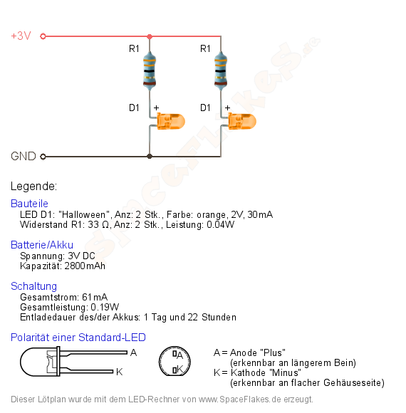

Hi, gleich vorab, ich bin absoluter Newbi und wollte lediglich ein paar LEDs mit An/Aus-Schalter an Batterien anschließen. Jetzt habe ich folgende Schaltung mittels eines LED Rechners automatisch generieren lassen. Doch wo finde ich die passenden Widerstände im Geschäft? Diese fangen alle erst bei 0,X Watt an, nicht bei 0,0X. Bei den LEDs handelt es sich um 1,8-2,2V LEDs. Ihr wisst sicherlich mehr :) Grüße
Mike M. schrieb: > Ihr wisst sicherlich mehr :) ja, vermutlich. Der Widerstand muss mindestens 0,04 Watt aushalten, du kannst also auch einen 5W Widerstand nehmen.
Mike M. schrieb: > Diese fangen alle erst bei 0,X Watt an, nicht bei 0,0X Kein Problem. Ein 0.25W Widerstand wird die 0.04W Problemlos aushalten.

Wohow, geht das hier ab, dabei dachte ich, dass ist eine absolut simple Frage und keine Grundsatzdiskussion :) Also, ich darf höhere Watt Zahlen bei Widerständen verwenden :) Aber eine höhere Ohmzahl macht die LED wahrscheinlich dunkler bei gleichem Energieverbrauch, was der Sache nicht dienlich ist. Dankeschön!! :)
Mike M. schrieb: > Also, ich darf höhere Watt Zahlen bei Widerständen verwenden :) Ja > Aber > eine höhere Ohmzahl macht die LED wahrscheinlich dunkler bei gleichem > Energieverbrauch, was der Sache nicht dienlich ist. Dunkler: ja, gleicher Energieverbrauch: nein, weniger

> dabei dachte ich, dass ist eine absolut simple > Frage und keine Grundsatzdiskussion :) Das war auch eine simple Frage und topsauber formuliert. Einige Leuter zerreden gerne alles. Ich kenne auch so einen, der meinte, ich solle besser nicht mit Batterien experimentieren, ohne deren Chemische Funktion im Detail zu verstehen. Und dann hielt er mit eine Reihe von Vorträgen, die das ganze Wochenende dauerten. Behalten habe ich davon fast nichts. > Aber eine höhere Ohmzahl macht die LED wahrscheinlich dunkler > bei gleichem Energieverbrauch. Ein Widerstand mit "hörerer Ohmzahl" bewirkt einen geringeren Strom. Der Energiebrauch ist Strom*Spannung*Zeit. Da der Strom geringer wird, sinkt auch der Energieverbrauch. Das Auge reagiert allerdings keineswegs linear auf Licht. Wenn du eine LED mit halber Leistung betreibst, sieht sie immer noch fast genau so hell aus, wie vorher. Wenn Du eine LED jedoch überlastest, geht sie viel früher kaputt (bzw. wird dunkler) als normal. Was ist besser: Etwas dunkler und hält ewig, oder maximale Helligkeit und geht bald kaputt?

Warum hat noch niemand bemängelt, dass der Widerstand für einen Strom von 30mA berechnet wurde? Ohne den LED Typen zu kennen, würde ich mal behaupten das ist zuviel. Weiterhin ist die Spannung nit 3V gering und die LEDs variieren in ihrer Flussspannung um 0.4V was bei 33 Ohm ein Stromdelta von ca 12mA ergibt. Bei 2,2V ist I=0.8/33=24mA Bei 1,8V ist I=1.2/33=36mA
Marius S. schrieb: > Warum hat noch niemand bemängelt, dass der Widerstand für einen Strom > von 30mA berechnet wurde? Ohne den LED Typen zu kennen, würde ich mal > behaupten das ist zuviel. Damit Du auch einmal.... ? Grüße MiWi
