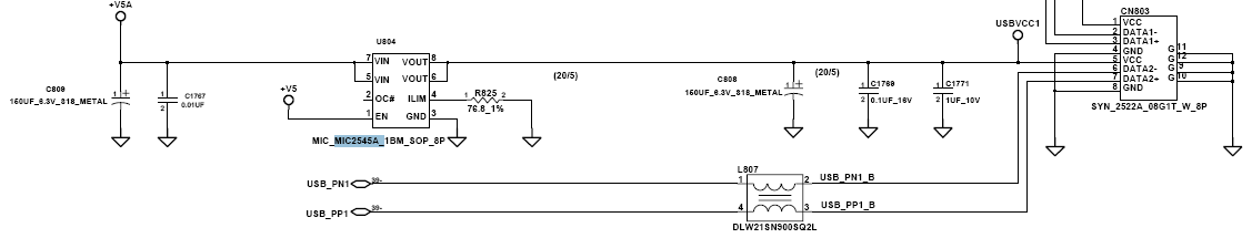

Marvin M schrieb: > Hat wer Datenblätter / Schaltpläne bzw. könnte sein > Motherboard mal untersuchen? Ich habe momentan leider "nur" einen > Laptop, da kommt man leider nicht so ohne weiteres an die interessanten > Stellen ran ;-) Ich "arbeite" hier an einem HP NC8000. Schaltplan vorhanden (Auszug im Anhang). Die Spannungsversorgung läuft über einen MIC2545A. Die Strombegrenzung ist auf 3A festgenagelt. Cheers, Magnus
Marvin M schrieb: > Dann ist ein A/D-Wandler auf dem Die billiger. Wahrscheinlich. Aber die Chipsets, mit denen ich zu tun habe, haben nur einen digitalen Überstromeingang. Wenn der Strom rein durch Software überwacht würde, könnte man, wenn sie (noch) nicht läuft, das Board doch abbrennen, das NT kann schon einige Ampere. Eine Sicherung ist also immer Pflicht. MfG Klaus

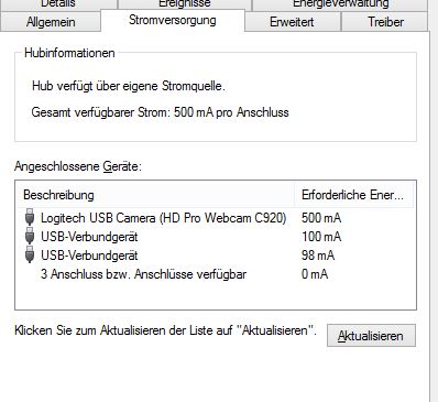

Hallo, erstmal vielen Dank an die Experten für die vielen Replies. Hier mal ein paar weitere Ergebnisse aus meinem USB-Kabel-Labor: Aufbau: USB-Gerät ----GeheimnisvollesKabel----Verlängerung----Laptop in dieser Konfiguration gibt es immer die Meldung (s. Abb), egal wo gezogen und gesteckt wird. Aufbau: USB-Gerät ----NormalesKabel----Verlängerung----Laptop keine Meldung! Idee? o Elko im Stecker (Witz!?) o Kurzschluss beim Stecken (Kontaktfedern seltsam verbogen...? Warum dann auch beim Ziehen/Stecken an anderer Stelle? Gruss, K
