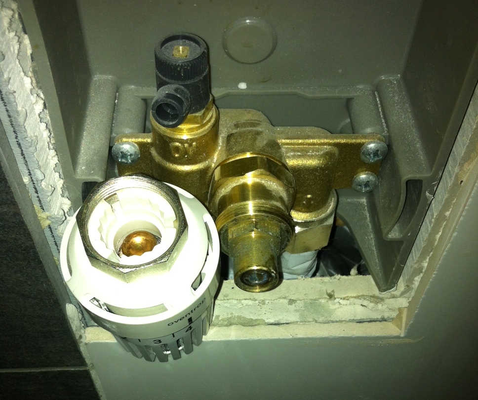

ich bin vor ca. 3 Monaten in eine neu gebaute Wohnung gezogen.
Nun beginnt die Heizperiode und mir ist folgendes aufgefallen:
Ich habe im Bad einen Handtuchtrockner (Zentralheizung) und eine
Fußbodenheizung (ebenfalls Zentralheizung). Aber nur am Handtuchtrockner
ist ein Heizkostenzähler angebracht. Der "Wärmeverbrauch" über die
Fußbodenheizung wird wohl anderweitig ermittelt.
Auf Nachfrage beim Vermieter meinte der, dass man in kleinen Räumen die
Wärme der Fußbodenheizung mit über den Heizkostenzähler am
Handtuchtrockner erfassen kann/darf.
Nun stelle ich mir natürlich die Frage, wie ich am kosteneffektivsten
heizen sollte.
Die elektronischen Heizkostenzähler sind ja irgendwie auf den
verwendeten Heizkörper, den Wärmeübergang etc. programmiert. Ich glaube
das ist ja irgendein Faktor, mit dem der Messwert multipliziert wird.
Ich nehme an, dass im Bad am Handtuchtrockner einfach ein höherer Faktor
einprogrammiert wurde, um die Wärme von der Fußbodenheizung mit
auszugleichen?
Wenn ich nun also ausschließlich mit dem Handtuchtrockner heize, wird
dieser Messwert also mit einem hohen Faktor multipliziert und es wird
teuer.
Wenn ich nun trotz schlechterem Wirkungsgrad ausschließlich mit der
Fußbodenheizung heize, sollte ich doch besser weg kommen, oder nicht?
Ist diese Verfahrensweise der Heizkostenermittlung zulässig?
Sind meine Schlussfolgerungen, mit was ich günstiger heize, korrekt?
Vielen Dank und einen guten Wochenstart!
Andi :)

von Asko B. (dg2brs)
Andreas B. schrieb:
> Hintergrund der Frage ist übrigens: Ich nutze das ELV MAX!
> Heizungssystem und konnte mich nicht entscheiden, welches Thermostat ich
> durch das Funkthermostat ersetze, oder ob ich gar beide mit anbinden
> sollte :)
Die beiden Thermostate sind vielleicht optisch gleich.
Das bei Dir verwendete fuer die Fussbodenheizung ist mit
Sicherheit ein sogennannter RTL (Rear Temperatur Limiter).
Der sitzt nicht im Heizungsvorlauf, sondern im Ruecklauf.
Auch wenn er gleich aussieht, misst er nicht die umgebene
Raumlufttemperatur sondern die Temperatur des durchflossenen
Mediums. (in der Regel Wasser)
Das ist dann auch keine klassische Fussbodenheizung, sondern
eine Fussbodentemperierung.
Gruss Asko.
von Andi (loopy83)
Das ist ein interessanter Stichpunkt, dem muss ich mal nachgehen.
Da ich zum ersten Mal etwas davon höre, kenne ich mich damit gar nicht
aus.
Wenn ich das Thermostat für die Fußbodenheizung aufdrehe, wird der
Fußboden warm... für mich funktioniert es also wie eine normale Heizung.
Am Heizkörper habe ich schon ein MAX! Funkthermostat installiert.
Einfach das Thermostat abgeschraubt, dann lag das normale "Stiftventil"
frei und ich konnte die Thermostatalternative anbringen.
Wenn Deine Theorie mit dem RTL stimmt, sollte das ja bei der
Fußbodenheizung nicht so ohne weiteres möglich sein, wenn der
Temperaturfühler im Durchflussmedium sitzt. Oder sind auch hier die
Anschlüsse/"Stiftventile" identisch und ich kann das normale Thermostat
von der Heizung an der Fußbodenheizung anbringen? Dann wird die
Temperatur durch Durchflussmedium und Raumtemperatur eingestellt... hehe
Ich versuche einfach mal, ob beide Thermostate gegeneinander
austauschbar sind und dann immer noch ihre bisherige Funktion haben :)
Die Frage, welche der beiden "Heizkörper" für mich nun kostengünstiger
ist, ist damit aber noch nicht beantwortet. Ich sehe ja als User nur
zwei Thermostate. Was mit den Thermostaten bedient/ausgelöst wird, ist
zwar interessant, aber im Grunde muss es nur warm werden.
Vielen Dank!
Andi :)
Ja, das ist das klassische Heizkoerperventil.
Beim schliessen laesst es kein weiteres warmes Wasser
mehr in den Hiezkoerper stroemen.
Das waere bei einer Fussbodenheizung/Temperierung aber nicht
so der Bringer.
Da eine Fussbodenheizung sehr traege regelt wird hier dann
das warme Medium bis zum Ruecklaufventil eingelassen.
Beim schliessen steht dann das Medium in der Heizschlange
und kann seine Waerme an die Umgebung abgeben.
Ist der "Ausgang" genug abgekuehlt oeffnet er wieder
und laesst wieder warmes Medium nachstroemen.
Es gibt aber auch extra Anschlusskaesten fuer sowas.
Da ist dann intern der RTL verbaut, der verhindert das
die Fussbodenschleife zu warm wird, und extra noch ein
Thermostatkopf fuer die Temperatureinstellung.
Diese koennen entweder in Scheuerleistenhoehe oder sogar in
Lichtschalterhoehe sitzen.
Gruss Asko.

von Andi (loopy83)
Ich denke Du hattest Recht mit Deiner Vermutung. Das Thermostat ist in
der Tat ein anderes und hat nicht das klassische "Stiftventil" der
Heizkörper.
Dort kann ich also eh kein MAX! Thermostat anbringen, womit sich meine
Frage eigentlich schon erübrigt hat.... schade :)
Vielen Dank!
Andi :)
Rufus Τ. Firefly schrieb:
> Sicher. Da wird ein Wärmetauscher oder eben ein Mischer beteiligt sein,
> der Vor- und Rücklauf der Zentralheizung so mischt, daß die erzeugte
> Temperatur für die Fußbodenheizung passt.
Nein, ebend nicht.
Deswegen verwendet man ja diese RTL-Ventile.
Hubert Mueller schrieb:
> Ich entsinne mich noch an 40° für die Fußbodenheizung.
Naja, 50-55 Grad kannste dem Estrich schon als maximal-
Temperatur zumuten.
Aber die beste "Heimwerkerloesung" die ich mal gesehen habe
war ein gruener Gartenschlauch als Heizschleife im Estrich
einfach direkt am Kessel angeklemmt.
Der Gartenschlauch hat natuerlich nicht lange die viel
zu hohe Temperatur ausgehalten.
(War damals fuer mich "Witz der Woche")
Gruss Asko.
Und was macht ein "RTL"-Ventil jetzt effektiv anderes?
Es verhindert das grosse Volumen zu warmen Wassers durch
die Heizschleife fliessen.
Das Warme Wasser stroemt im Vorlauf in die Heizschleife bis
zum "Ausgang" am RTL-Ventil. Ist die Temperatur hoeher als am
Ventil eingestellt schliesst dieses und laesst kein Wasser nachstroemen.
Das warme Wasser, was sich jetzt in der Heizschleife befindet
kann sich ueber den Fussboden auskuehlen.
Dann beginnt der Vorgang von vorne.
Ist die Temperatur niedriger als am RTL eingestellt fliesst
das Medium Wasser staendig durch die Heizschleife.
Wuerde man aber ein "normales" Hiezkoerperventil benutzen,
dessen Thermostat die Raumtemperatur misst, koennte es bei
einem Thermostat in Zugluft (Fenster und Tueren auf) ja passieren
das das Ventil voll oeffnet und ungehindert die volle
Kesseltemperatur durchlaesst. Und die kann schon mal ueber 70 Grad
liegen.
(Nicht jeder hat 'ne Niedrigtemperaturheizung)
Solche Fussbodentemperierung verwendet man wenn nur ein Raum
(meist das Bad) mit Flaechenheizung versehen werden soll.
Wegen dem einen Heizkreis lohnt sich ein Fussbodenheizkreisverteiler
und eine Pumpe oder gar Mischer nicht.
Gruss Asko.

von Andi (loopy83)
Asko B. schrieb:
> Gruss Asko.
Vielen Dank für die gute Erklärung!!!
Jetzt muss ich nur noch einen Weg finden, wie ich das RTL Ding
zeitgesteuert jeden Morgen für ca. 1h aufdrehen kann, bevor wir
aufstehen :)
Vom MAX! ELV System wird es da nichts geben...
Vielen Dank!
Andi :)
> aufstehen :)
Ueber die Sinnhaftigkeit von zeitweisem abschalten von
Flaechenheizungen kann man lange debattieren.
Die Energie, die Du beim abschalten sparst, butterst Du
beim wiedereinschalten wieder rein.
Und eine Stunde vorher ist minimum, denn eine Flaechenheizung
ist traege.
Solltest Du jedoch trotzdem vorhaben, die Sache abschaltbar
zu machen kannst Du das folgendermassen:
Du besorgst Dir beim Heizungsbauer Deines geringsten Misstrauens
eine Oventrop " Unibox E plus " (Deine ist jetzt eine Unibox E RTL).
Und dann tauscht Du die ganze innere Mimik aus.
Oder laesst es machen.
Die Unibox E plus hat naemlich zusaetzlich zu dem RTL noch
ein "normales" Thermostatventil. Und da kannste dann Deine
Regelmimik von ELV draufbauen.
Gruss Asko.
