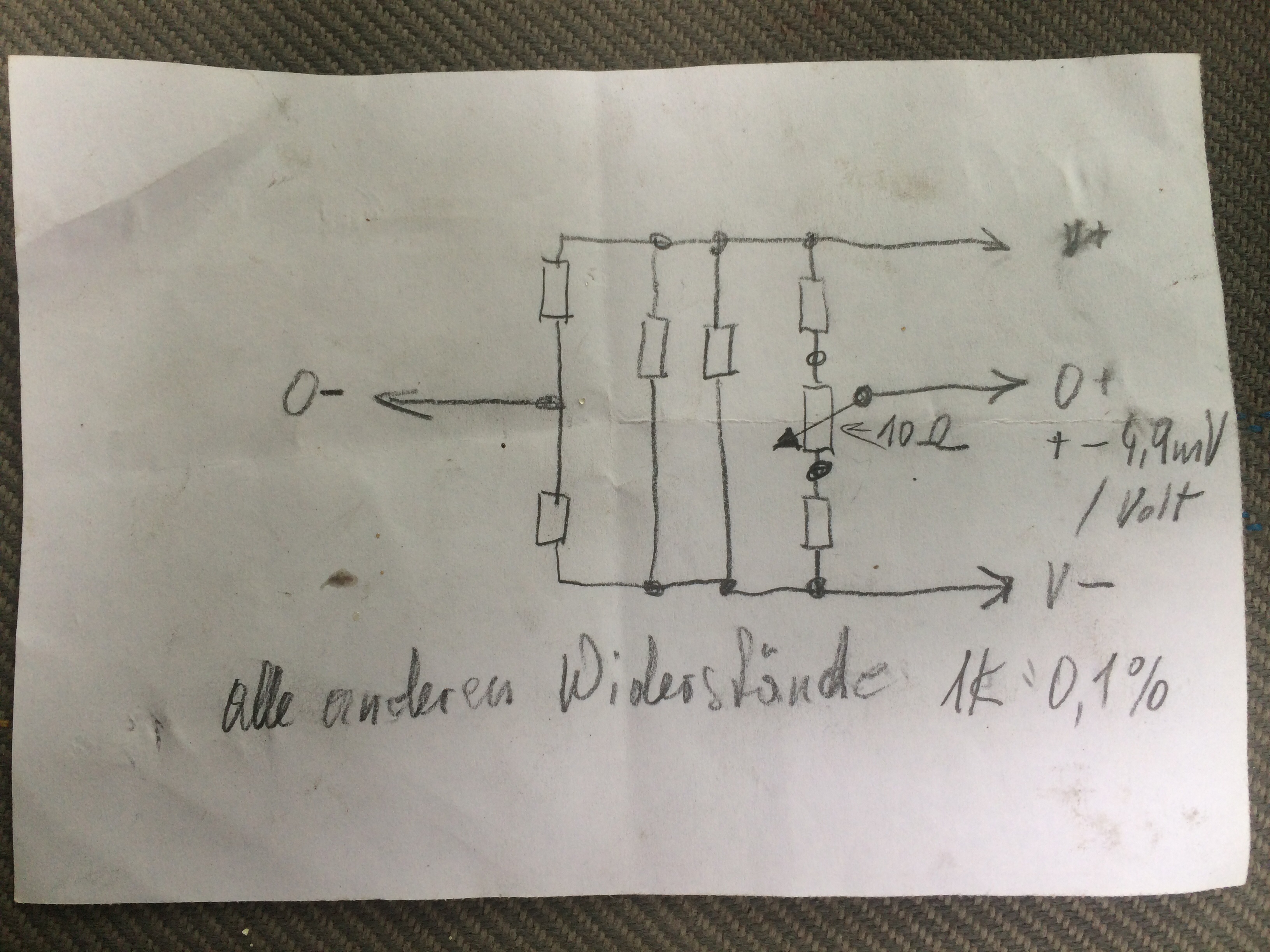

von Hermann R. (baume2971) Benutzerseite
Ich habe es so gelöst aber die brückenschaltung ist sehr unstabiel!!
Das heist wenn ich das potentiometer drehe läuft die Anzeige rauf und
runter und nach 20 sec steht sie also sehr entpflichtet!!?

von gk (Gast)
Das hört sich an, als ob etwas thermisch einschwingt. Beim Einschalten
kann ich mir das vorstellen, aber nicht beim Verdrehen des Potis. Es sei
denn, der Meßeingang dahinter ist sehr niederohmig. Du kannst mal zu
Deinem Poti einen Festwiderstand paralell schalten, um an dem
idealerweise 4mV abfallen zu lassen. Notfalls das Poti im Wert
vergrößern.
Eine Alternative Schaltung ist oben beschrieben, also Poti an V+ und V-,
Mittelabriff über Widerstand 120k an die Verbindung der beiden rechten
1k Widerstände und an o+.
gk

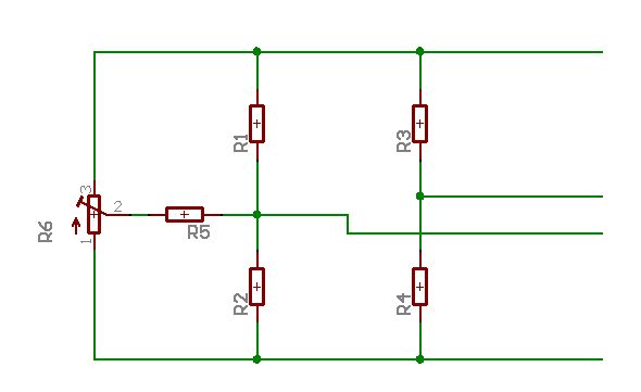

Ich bitte dich recht herzlich das du mir die Schaltung aufzeichnen
Kannst ich bin schon so im Eck!!!
Danke
Hermann
von gk (Gast)
Bin schon auf dem Sprung, deswegen nur kurz, R1 bis R4 Deine 1k, R5 120k
und das Poti 1k, oder 10k. Die Impedanzen stimmen dann zwar noch nicht,
aber prinzipiell sollte es schon funktionieren.
