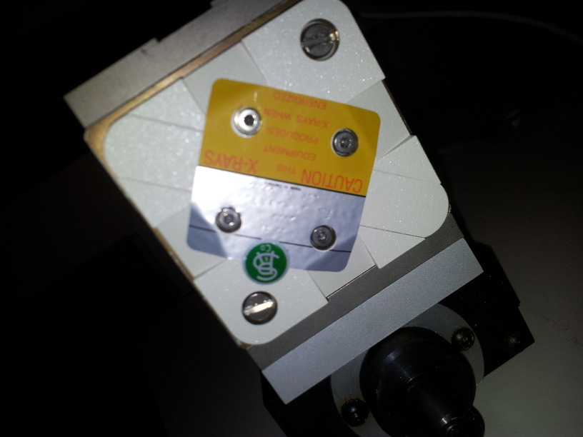

Stefan H. schrieb: > Die Röhren würde ich eventuell verkaufen. Vermutlich besteht das Fenster der Röhren aus Beryllium. Das ist giftiger und karzinogener Sondermüll. Ich würde die durch das Institut bzw. den Hersteller enstsorgen lassen.
Michael Knoelke schrieb: > Bisher kennst Du kleine Funken aus Zeilentrafos, jetzt wirst Du stehende > Lichtbögen von fast einem Meter Länge kennenlernen. Naja, nicht wirklich bei 60kV ... phil schrieb: > Vermutlich besteht das Fenster der Röhren aus Beryllium. Das ist > giftiger und karzinogener Sondermüll. Heftig, das dir die Firma das einfach mit heimgibt... Fachgerechte Entsorgung sieht anders aus. Und ich meine nicht die Hochspannung.
sven schrieb: > Heftig, das dir die Firma das einfach mit heimgibt... Fachgerechte > Entsorgung sieht anders aus. Das kann genauso eine Glasröhre sein. Giftig und karzinogen sind vor allem Berylliumstäube. Quecksilber ist locker genauso giftig. Zumal das verdampfen kann. Also die Kirche da mal im Dorf lassen. Je nach Alter des Geräts ist das Öl im Hochspannungstank viel gefährlicher, schon allein wegen der Menge. Und die 60kV bei der Leistung töten schon recht zuverlässig beim ersten Darwin-Award Versuch.
Bearbeitet durch User
Udo Schmitt schrieb: > Das kann genauso eine Glasröhre sein. Möglich aber nicht sehr wahrscheinlich. Praktisch alle nichtmedizinischen XRF/XRD-Geräte die mir untergekommen sind, waren End- oder Seitenfensterröhren mit Be. (Philips/PAN, Siemens/Bruker/AXS, Rigaku, Link Systems, Spectro) Siehe auch http://sxs.ifp.tuwien.ac.at/forschung/duenne_schichten/pdf/spa_58_2003.pdf "[A] 2 kW X-ray tube (SEIFERT Type SF 60, Ahrensburg) with a 40 mm = 8 mm fine focus has been modified. A windowless X-ray tube has been realized by removing the Be window out of the tube." > Giftig und karzinogen sind vor allem Berylliumstäube. > Quecksilber ist locker genauso giftig. Zumal das verdampfen kann. Also > die Kirche da mal im Dorf lassen. Ich hatte sogar in meinem Hobbylabor wesentlich gefährlichere Substanzen vorrätig. Allerdings ist es ein großer Unterschied, ob man um die Gefahren und Sicherheitsmaßnahmen weiß oder, so wie der OP, ziemlich blauäugig darangeht.

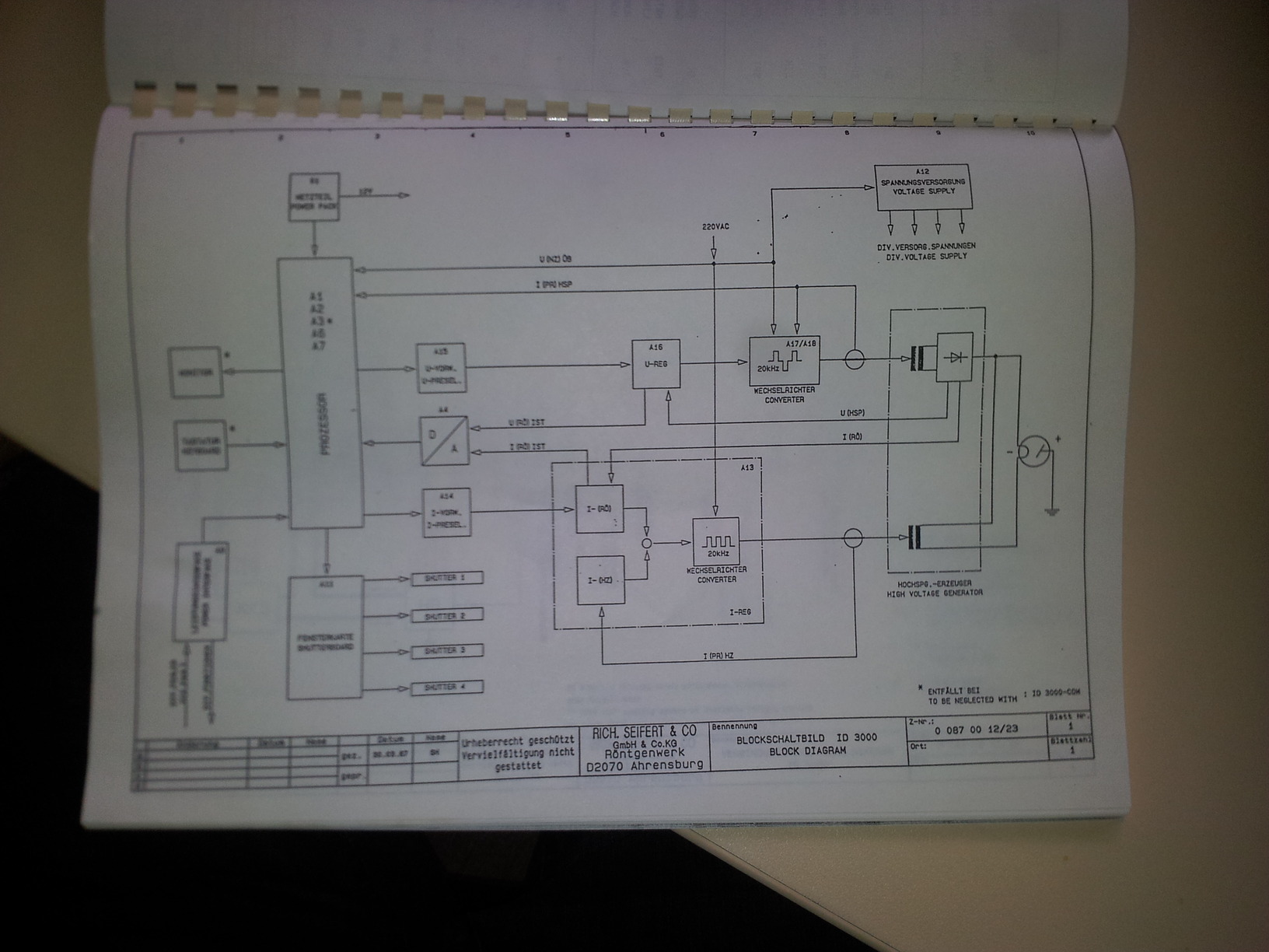

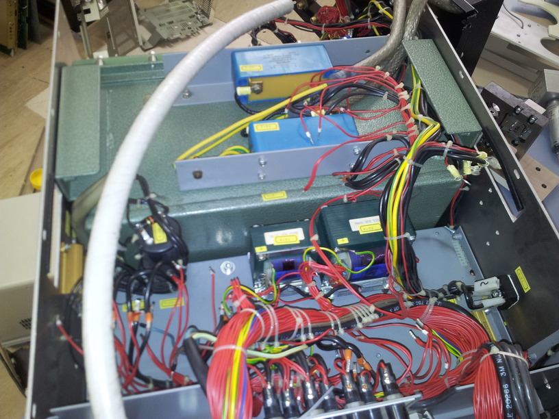

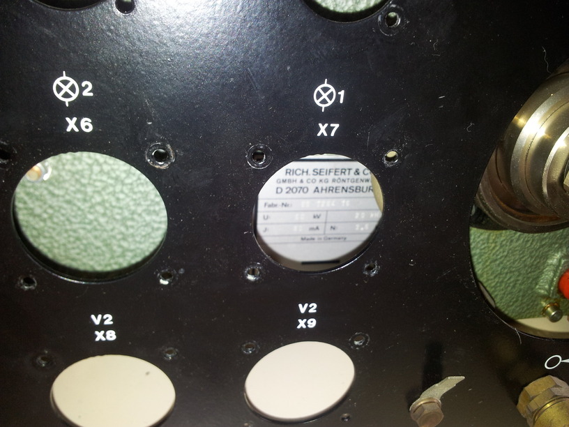

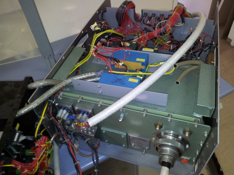

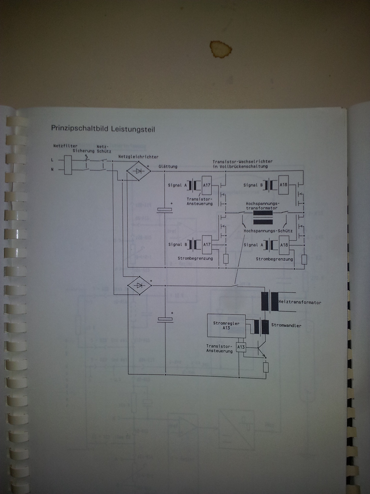

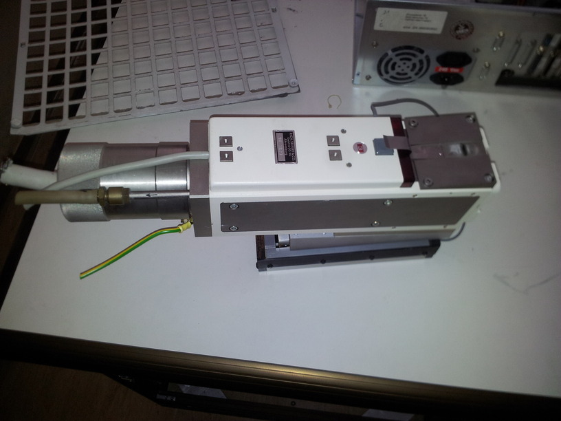

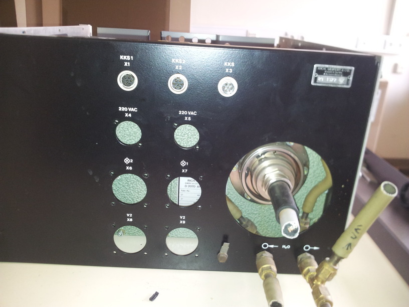

Ich arbeite mit Arsenverbindungen... Hab nicht umsonst Chemiestudiert. Hier einpaar Bilder. Ja was hab ich vor... Ich wollte mir mal mit jemanden eine Teslaspule bauen. Wenn ich aber PWM betreiben möchte um audio Signale einzuschleifen, dann muss ich doch den Trafo entsprechend mit einen Rechteckgenerator ansteuern?zB tl494 Aber was für Mosfets könnte man da nehmen? Wie wird er normal angesteuert um auf 20kHz zu kommen? Ich würde maximal mit zwei drei vier Mosfets parallel ansteuern oder ist das alles nicht so möglich? Es müssen ja keine 60 KV rauskommen...könnte doch snubber und active clamp nutzen um die Streuinduktivität gering zu halten um den Output zu begrenzen? Sollte ich den Kasten aufschrauben,erwartet mich dann ein Ölbad? Am Trafo Gehäuse sind zwei Eingangsbereiche. ZB X4 und X5.Daran sind bestimmt 5 Flachstecker für Steckhülsen. Sind das jeweils getrennte Eingänge oder ist es einfach 5 mal der gleiche Pin am Trafo?

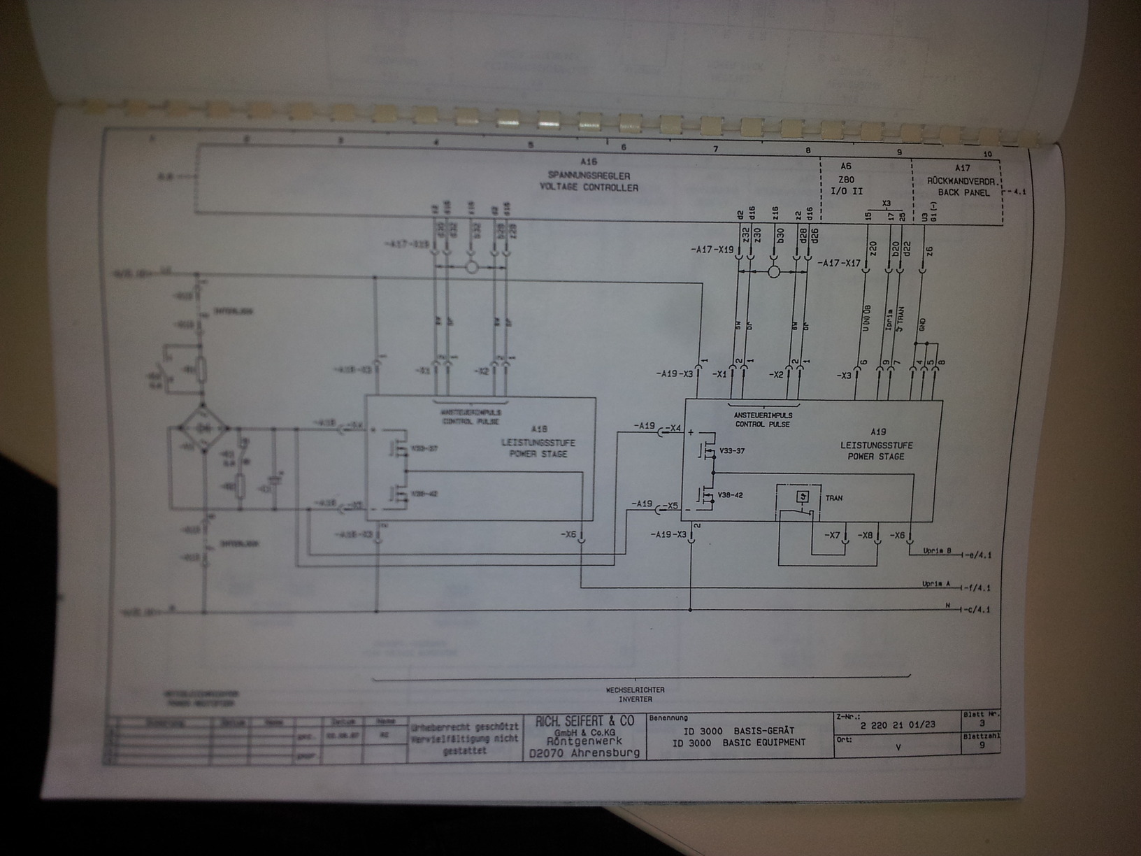

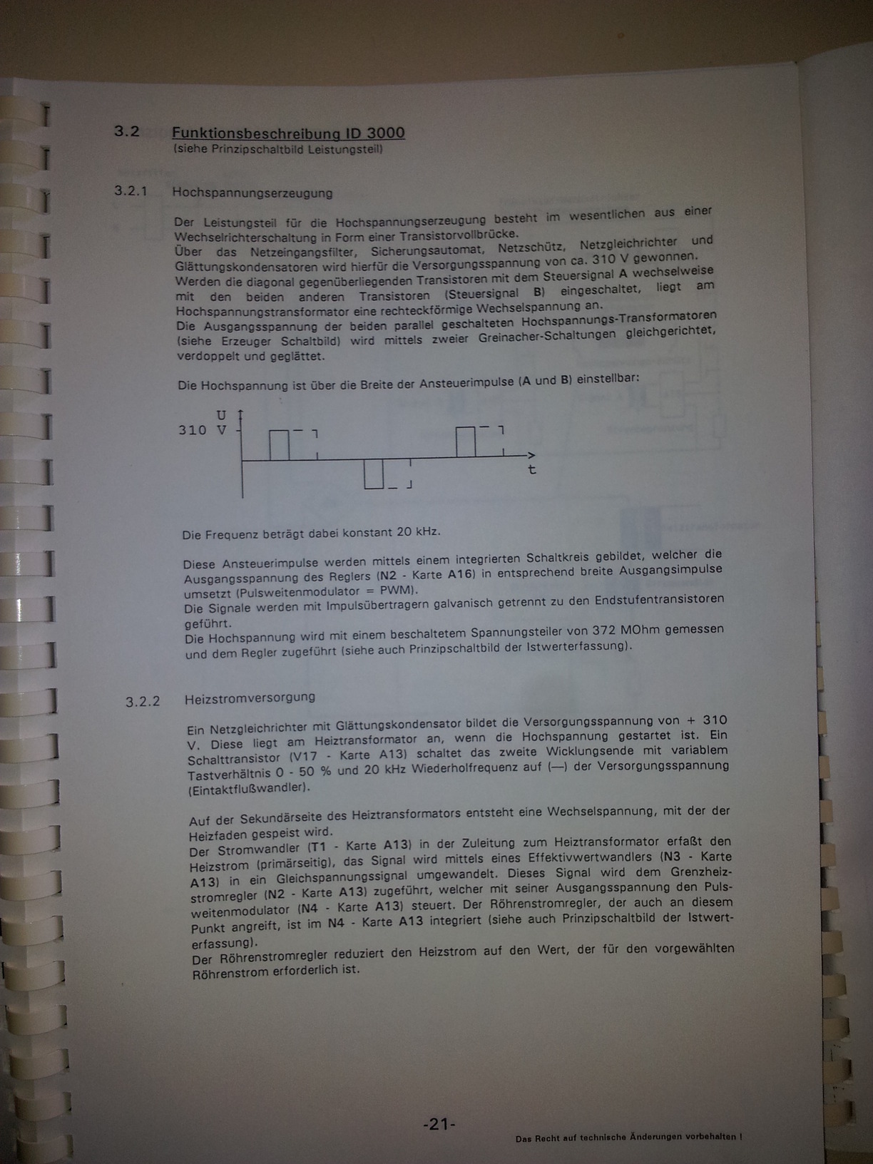

Hallo habe was gefunden was vielleicht weiterhilft. Ist es so das zwei zu eineander invertiete Rechtecksignale erzeigt werden und alles in Halbbrücke? Wie könnte ein einfacher Schaltkreis denn dann so aussehen?

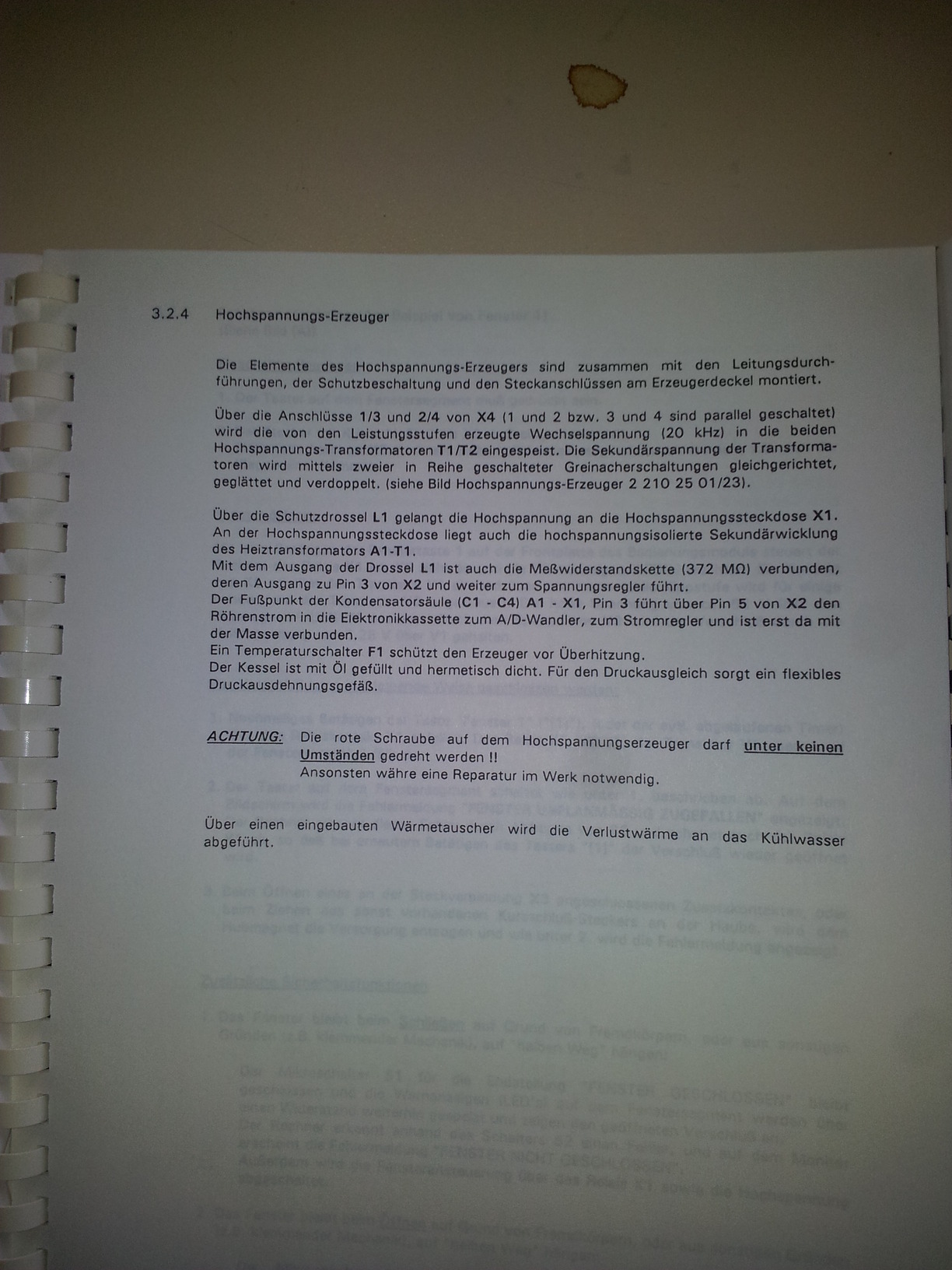

meine Vollbrücke. Hat jemand für mich einen passenden Schaltplan oder könnte mir jemand helfen dafür. Dies für eine Teslaspule zu nutzen werden ich wohl doch nicht machen. Ansteuerung hab ich herausgefunden. Erzeugung ener rechteckförmigen Wechselspannung Mittels Mosfet-Wechselrichter in Vollbrückenschaltung. Ausgangsspannung der beiden parallel geschaltenen HV-Transformatoren wird dann mit zweier Greinacher -Schaltungen gleichgerichtet. verdoppelt und geglättet. Würde mir jemand helfen für ein Bau-/Schaltplan, vielleicht auch einfachen IGBT-Inverter mit vielleicht Strombegrenzung.
