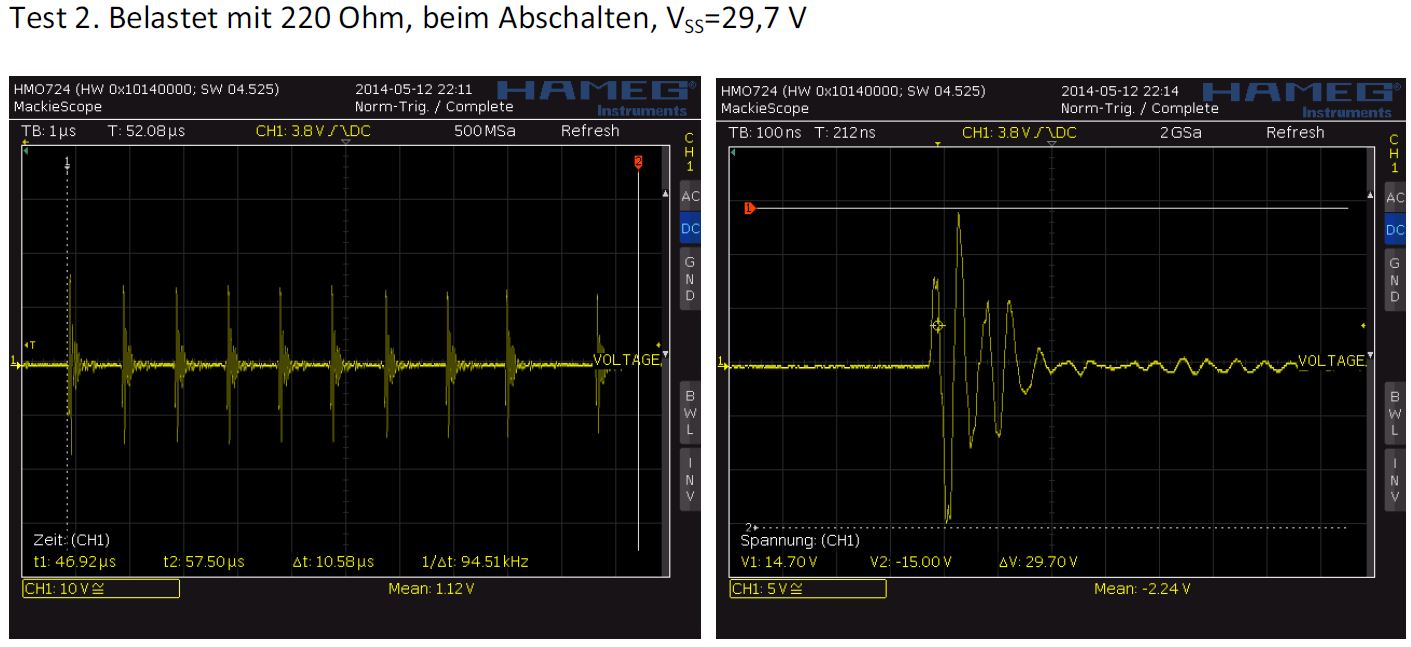

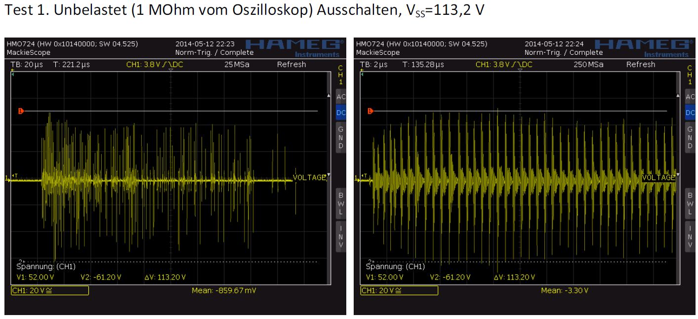

Hallo, ich hatte mir auch dieses Teil bestellt (Version mit den versenkten Buchsen). Bei einem Test mit geringer Belastung (120 Ohm) waren beim Einschalten Spannungsspitzen mit bis zu 18 Vss zu messen - BEVOR der Ausgang über den Softtaster freigegeben wurde. Auch beim Ausschalten sind bei gesperrten Ausgang Spannungsspitzen zu messen. Hab es wieder zurückgeschickt und doch etwas mehr ausgegeben. Gruß Stefan

Stefan D. schrieb: > ich hatte mir auch dieses Teil bestellt (Version mit den versenkten > Buchsen). > > Bei einem Test mit geringer Belastung (120 Ohm) waren beim Einschalten > Spannungsspitzen mit bis zu 18 Vss zu messen - BEVOR der Ausgang über > den Softtaster freigegeben wurde. Auch beim Ausschalten sind bei > gesperrten Ausgang Spannungsspitzen zu messen. Ich weiss nicht was Du da gemessen hast. Bei meinem kann ich das nicht nachvollziehen.

Albert schrieb: > Stefan D. schrieb: >> ich hatte mir auch dieses Teil bestellt (Version mit den versenkten >> Buchsen). >> >> Bei einem Test mit geringer Belastung (120 Ohm) waren beim Einschalten >> Spannungsspitzen mit bis zu 18 Vss zu messen - BEVOR der Ausgang über >> den Softtaster freigegeben wurde. Auch beim Ausschalten sind bei >> gesperrten Ausgang Spannungsspitzen zu messen. > > Ich weiss nicht was Du da gemessen hast. > Bei meinem kann ich das nicht nachvollziehen. Hallo Albert, ich hab mal den alten Report rausgekramt. Anbei die Bilder vom Mai dieses Jahres. Netzteil war das 3005D mit "kurzen" Bananenbuchsen. Bild 1 Zeigt den unbelasteten Fall (1 MOhm Oszi), Bild 2 mit 220 Ohm belastet beim Ausschalten. Der Ausgang war beim Ausschalten deaktiviert. Messaufbau: Widerstand direkt am Ausgang des Netzgerätes und dann mit 0,5 m 50Ohm Coax Leitung aufs Oszi. Wie Du siehst liegen die Störungen über ca. 180 µs nach dem Ausschalten an. Ich will aber auch nicht ausschließen, dass es sich bei meinem Modell um ein "Montagsgerät" handelte. Das soll nicht heißen, dass ich das Gerät für gänzlich ungeeignet halte, jedoch will ich für meinen Fall nicht immer darauf auchten müssen, vor dem Ein/Ausschalten meine Schaltungen zu trennen. Gruß
