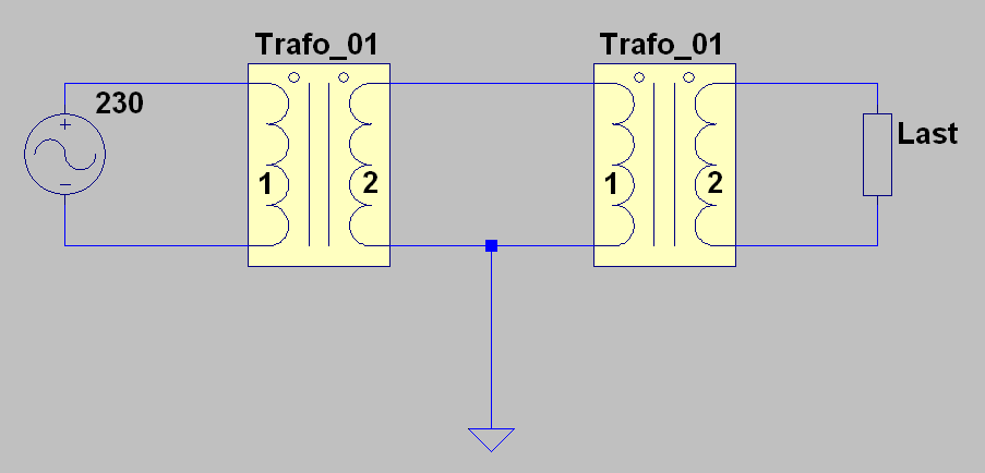

danke für die antworten Axel Schwenke schrieb: >>> Meist wird B dann mit einem "sicheren" Potential >>> verbunden, wie z.B. Erde. >> >> dann dürfen A und C nicht mit erde verbunden sein? > > Das würde den Sinn der galvanischen Trennung unterlaufen. mir wird immer noch nicht klar warum hier B mit erde zu verbinden vorteile bringen soll? wenn die galvanische trennung zwischen A und B bzw. B und C durchbrochen wird, ergeben sich doch über die erde nur noch mehr möglichkeiten einen stromkreis zu bilden. ohne die erdung von B müssen die trennungen von A-B und B-C beide durchbrochen werden, was doch viel sicherer wäre??
Hallo sina, ich möchte Dir ja gerne helfen. Aber ich hab den Faden hier vollständig verloren. Was ist A, B und C? Wäre nett, wenn Du Deine Frage nochmal so zusammenfasst, dass alle Infos in der Frage stehen. VG Fred
hi quinny, es ging um diesen beitrag: Axel Schwenke schrieb: > Doppelt geht natürlich schon. Dann hat man 3 Schaltungsteile, z.B. > --- --- --- > | A | <-> | B | <-> | C | > --- --- --- > > Die Pfeile stehen dabei für eine galvanische Trennung. A und C sind dann > doppelt getrennt. Das braucht man manchmal wenn erhöhte Sicherheits- > anforderungen bestehen. Meist wird B dann mit einem "sicheren" Potential > verbunden, wie z.B. Erde. mir wird immer noch nicht klar warum hier B mit erde zu verbinden vorteile bringen soll? wenn die galvanische trennung zwischen A und B bzw. B und C durchbrochen wird, ergeben sich doch über die erde nur noch mehr möglichkeiten einen stromkreis zu bilden. ohne die erdung von B müssen die trennungen von A-B und B-C beide durchbrochen werden, was doch viel sicherer wäre??
sina anargo schrieb: > Axel Schwenke schrieb: >>>> Meist wird B dann mit einem "sicheren" Potential >>>> verbunden, wie z.B. Erde. >>> >>> dann dürfen A und C nicht mit erde verbunden sein? >> >> Das würde den Sinn der galvanischen Trennung unterlaufen. > > mir wird immer noch nicht klar warum hier B mit erde zu verbinden > vorteile bringen soll? wenn die galvanische trennung zwischen A und B > bzw. B und C durchbrochen wird, ergeben sich doch über die erde nur noch > mehr möglichkeiten einen stromkreis zu bilden. Und? Doppelte Trennung macht man AFAIK ausschließlich aus Sicherheitsgründen. Wenn man also der Meinung ist, daß die Sicherheit einer einzigen Isolationsbarriere nicht ausreicht. Bzw. wenn der Schaden in diesem Fall so groß wäre, daß auch bei einer geringen Wahrscheinlichkeit eines Isolationsversagens das Gesamtrisiko zu groß ist. Ein typischer Fall ist Medizintechnik, wo z.B. ein Sensor direkt am Patienten angeschlossen wird, die Auswertetechnik aber andererseits aus dem Stromnetz versorgt wird. > ohne die erdung von B müssen die trennungen von A-B und B-C beide > durchbrochen werden, was doch viel sicherer wäre?? Der Punkt ist, daß Erde i.d.R. ein sicheres Potential ist. Eben weil du als Mensch ohnehin ständig Kontakt mit Erde hast, droht dir keine Gefahr wenn ein - sagen wir mal Sensorpad auf deiner Herzspitze - ebenfalls Kontakt mit Erde bekommt. Wenn B fest auf Erde liegt, dann kann passieren was will - eine Isolation versagt oder auch beide - dann liegt nachher schlimmstenfalls Erde auf dem Sensor. Natürlich funktioniert dann die Technik nicht. Aber es besteht wenigstens keine Gefahr für Leib und Leben. XL

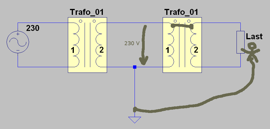

Aha, danke Euch beiden für die Zusammenfassung. Ich hab das mal aufgemalt. Nehmen wir an, dass der linke Trafo durchschlägt. Das merkt keiner, wenn der mittlere Kreis nicht geerdet wäre. Trotzdem wäre der rechts angeschlossene Patient nur noch eine galvanische Trennung vom Tode entfernt. Ganz anders sieht es aber aus, wenn der mittlere Kreis - wie von Axel vorgegeben - geerdet wird. Sobald der linke Trafo durchschlägt, kommt es zu einem Fehlstrom gegen Erdpotential, worauf ein Fehlerstromschutzschalter den Speisekreis unterbricht. -------------------------- Frage: wie stellt denn diese doppelte galvanische Trennung fest, dass die rechte Barriere überbrückt ist? VG Fred
Und wech Und wech schrieb: > Frage: wie stellt denn diese doppelte galvanische Trennung fest, dass > die rechte Barriere überbrückt ist? Keine Ahnung... entweder - gar nicht oder - der mittlere Kreis müsste auf einem niedrigeren Potential liegen als die äußeren Kreise... dann würde bei einem durchbruch schlimmstenfalls eine niedrigere Spannung an der Last anliegen -> der nutzer bekommt es mit ???
Und wech Und wech schrieb: > Frage: wie stellt denn diese doppelte galvanische Trennung fest, dass > die rechte Barriere überbrückt ist? > Jeden Morgen wenn die Schwester auf den TEST-Knopf drückt? Bzw. bei den regelmäßigen Überprüfungen durch den durchlaufenden Elektriker?
Und wech Und wech schrieb: > Frage: wie stellt denn diese doppelte galvanische Trennung fest, dass > die rechte Barriere überbrückt ist? Ich würde sagen der Mittlere Kreis muss zwingend auf einem ungefährlichen Potential liegen. Sonst würde die doppelte Trennung nichts bringen.
