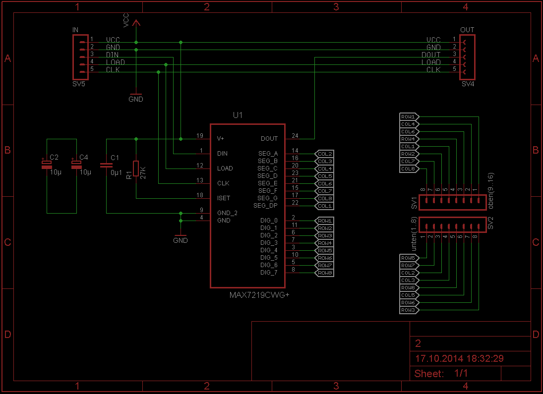

Ich habe nur vor, rote Matrizen einzusetzen. Geht lediglich um eine einfache Laufschrift. Wichtig wäre es mir, ob andere Verdrahtung auftreten, den ich habe vor mir einige PCBs zu ätzen, die nur die Maße der Matrix selber haben. Wäre jetzt doof, wenn es mit den einen geht, und spätere Nachbestellungen nicht mehr.

Bei ebay gab es nicht die passenden die ich haben wollte. Habe mir nur die oben aus dem Link bestellt (4Stk) zum testen. Die werden nachher nicht genutz, da ich diese nicht so gut verkabeln kann. Meine Platine steht schon. Hab bei Itead noch einiges offen an PCB Herstellungen da ich was bestellt hatte und ich einen DRC Fehler drin hatte der mir nicht auffiehl. Hatte die Platine dann zu Hause erstellt und nun steht der Posten noch seit ein paar Monaten offen. Edit: Habe nun gesehen was du meinst. Ja sowas suche ich, jedoch passen mir da die Stecker nicht. Die sind zu weit aussen und mit Jumpern wollte ich nicht flexibel brücken. Dieses System habe ich gesucht. https://www.tindie.com/products/FriedCircuits/led-matrix-link/ Ist mir das Geld und die Lieferkosten nicht wert. Hab da zu dem noch einige Verbesserungen geplant. Zumal mich dieser 10µF Kondensator stört, sollte dort nicht ein Elko/ESR-Elko rein?

Stefan S. schrieb: > Der MAX7219 kann beides. Nein, natürlich nicht, der Digit sink current liegt bei 320mA, der Segment source current nur bei 40mA, es müssen also common cathode sein, wenn man was sehen will.
MaWin schrieb: > Stefan S. schrieb: >> Der MAX7219 kann beides. > > Nein, natürlich nicht, > der Digit sink current liegt bei 320mA, > der Segment source current nur bei 40mA, > > es müssen also common cathode sein, > wenn man was sehen will. Soll heißen wie auf Bild links https://highfieldtales.files.wordpress.com/2012/10/led-matrices.jpg COL 1 - 8 an DIGX und ROW 1 - 8 an Segment.
Bitte einmal jemand rüberschauen. Sollen für Common Cathode sein! http://www.taydaelectronics.com/datasheets/A-1316.jpg Soweit alles richtig herum?
MaWin schrieb: > es müssen also common cathode sein, > wenn man was sehen will. Quatsch. Eine 8*8 Matrix hat immer 8 CAs und 8 CCs. Jede 8*8 Matrix geht also am MAX7219 anzuschließen. Der Unterschied ist nur die Software, ob sie Zeilen oder Spalten je Byte ausgibt.
Peter Dannegger schrieb: > Eine 8*8 Matrix hat immer 8 CAs und 8 CCs. Das ist richtig, bei einem 8 x 8 Matrix gibt es keine Vorzugsrichtung, aber das ist das DISPLAY und deine falsche Behauptung betraf den MAX, der kann aber nur Kathodfen nach Masse stark schalten.
Peter, ein Urgestein hier ;) Ein CA kann man auch zu einem CC drehen, aber dann passen keinerlei Pinlayouts mehr
