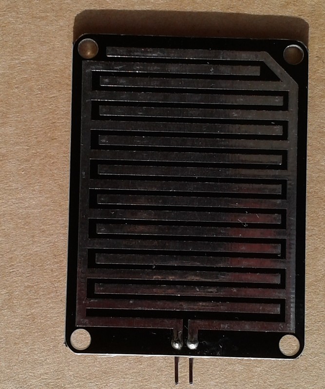

Hallo, die Solarzelle im Anhang habe ich vom Flohmarkt. Laut Verkäufer soll die 10 mA bei 12 V liefern. Mein Multimeter zeigt jedoch 0 Volt bei voller Sonne und kurzgeschlossen 0 Ampere an. Wo kann das Problem liegen? Viele Grü0e Lukian
zu dumm, dass das wohl keine solarzelle ist, sondern eher nach regensensor arduino-style aussieht! ;)
Hallo, wie kann ich denn genau prüfen, ob es ein Regensensor ist? Wie funktioniert der? Lukian
Lukian schrieb: > wie kann ich denn genau prüfen, ob es ein Regensensor ist? Brauchst du nicht zu prüfen, es ist einer. Lukian schrieb: > Wie > funktioniert der? Wenn nass, dann Leitwert größer Null.
Lukian schrieb: > wie kann ich denn genau prüfen, ob es ein Regensensor ist? Wie > funktioniert der? Ein Regensensor ist nichts weiter, wie ein zwei getrennte, aber nahe beieinanderreihende Leiterbahnen. Man kann ihn resistiv verwenden, dann leiten die Wassertropfen einfach den Strom, oder kapazitiv, dann ändert sich die Größe des Kapazität, weil das Dielektrikum anders ist. Zum Funktionsprinzip hier mehr: http://bienonline.magix.net/public/projekte-regensensor.html

Alexander Schmidt schrieb: > Lukian schrieb: >> wie kann ich denn genau prüfen, ob es ein Regensensor ist? Wie >> funktioniert der? > > Ein Regensensor ist nichts weiter, wie ein zwei getrennte, aber nahe > beieinanderreihende Leiterbahnen. Man kann ihn resistiv verwenden, dann > leiten die Wassertropfen einfach den Strom, oder kapazitiv, dann ändert > sich die Größe des Kapazität, weil das Dielektrikum anders ist. Das habe ich gemacht: Solarzelle/Regensensor vorsichtig mit Leitungswasser beträufelt und danach Spannung, Strom Widerstand gemessen. Spannung: 0 V Strom: 0 V Widerstand: 1,520 MOhm Der Widerstand ist ziemlich groß. Ist das nun ein Regensensor?
Lukian schrieb: > Das habe ich gemacht: Solarzelle/Regensensor vorsichtig mit > Leitungswasser beträufelt und danach Spannung, Strom Widerstand > gemessen. woher soll denn die Spannung und damit der Strom kommen? Du kannst nur den Widerstand messen, der müsste sich ändern.
Lukian schrieb: > Das habe ich gemacht: Solarzelle/Regensensor vorsichtig mit > Leitungswasser beträufelt und danach Spannung, Strom Widerstand > gemessen. > > Spannung: 0 V > Strom: 0 V > Widerstand: 1,520 MOhm > > Der Widerstand ist ziemlich groß. Ist das nun ein Regensensor? boa ey ......
Das ist 100%ig ein Regensensor. Egal welche Werte du misst. Kuk halt mal, dass ein Tropfen die beiden silbernen Bahnen miteinander verbindet.

Leute, wenn ihr nichts zum Thema beizutragen habt, dann schreibt bitte auch nichts. Lukian schrieb: > Das habe ich gemacht: Solarzelle/Regensensor vorsichtig mit > Leitungswasser beträufelt und danach Spannung, Strom Widerstand > gemessen. > > Spannung: 0 V > Strom: 0 V Diese beiden Ergebnisse sind dir klar oder nicht? > Widerstand: 1,520 MOhm Wie groß war der Widerstand denn vorher? Das Regenwasser ist auch nicht ganz sauber, leitet also besser. Du kannst dies nachstellen indem du leicht salziges Wasser verwendest. > Ist das nun ein Regensensor? Ja, ganz sicher. Für einen längerfristigen Einsatz verwendet man den Sensor übrigens kapazitiv, weil er sonst schnell wegrostet. Die Oxidation wird durch die Feuchtigkeit und die anliegende Spannung gefördert. Siehe auch: https://de.wikipedia.org/wiki/Opferanode#Opferelektrode

Alexander Schmidt schrieb: > Lukian schrieb: >> Das habe ich gemacht: Solarzelle/Regensensor vorsichtig mit >> Leitungswasser beträufelt und danach Spannung, Strom Widerstand >> gemessen. >> >> Spannung: 0 V >> Strom: 0 V > > Diese beiden Ergebnisse sind dir klar oder nicht? Das ist nichts was Energie erzeugt? >> Widerstand: 1,520 MOhm > > Wie groß war der Widerstand denn vorher? Das Regenwasser ist auch nicht > ganz sauber, leitet also besser. Du kannst dies nachstellen indem du > leicht salziges Wasser verwendest. Zuerst ist er unendlich. >> Ist das nun ein Regensensor? > > Ja, ganz sicher. Das ist soweit OK. Danke :)
