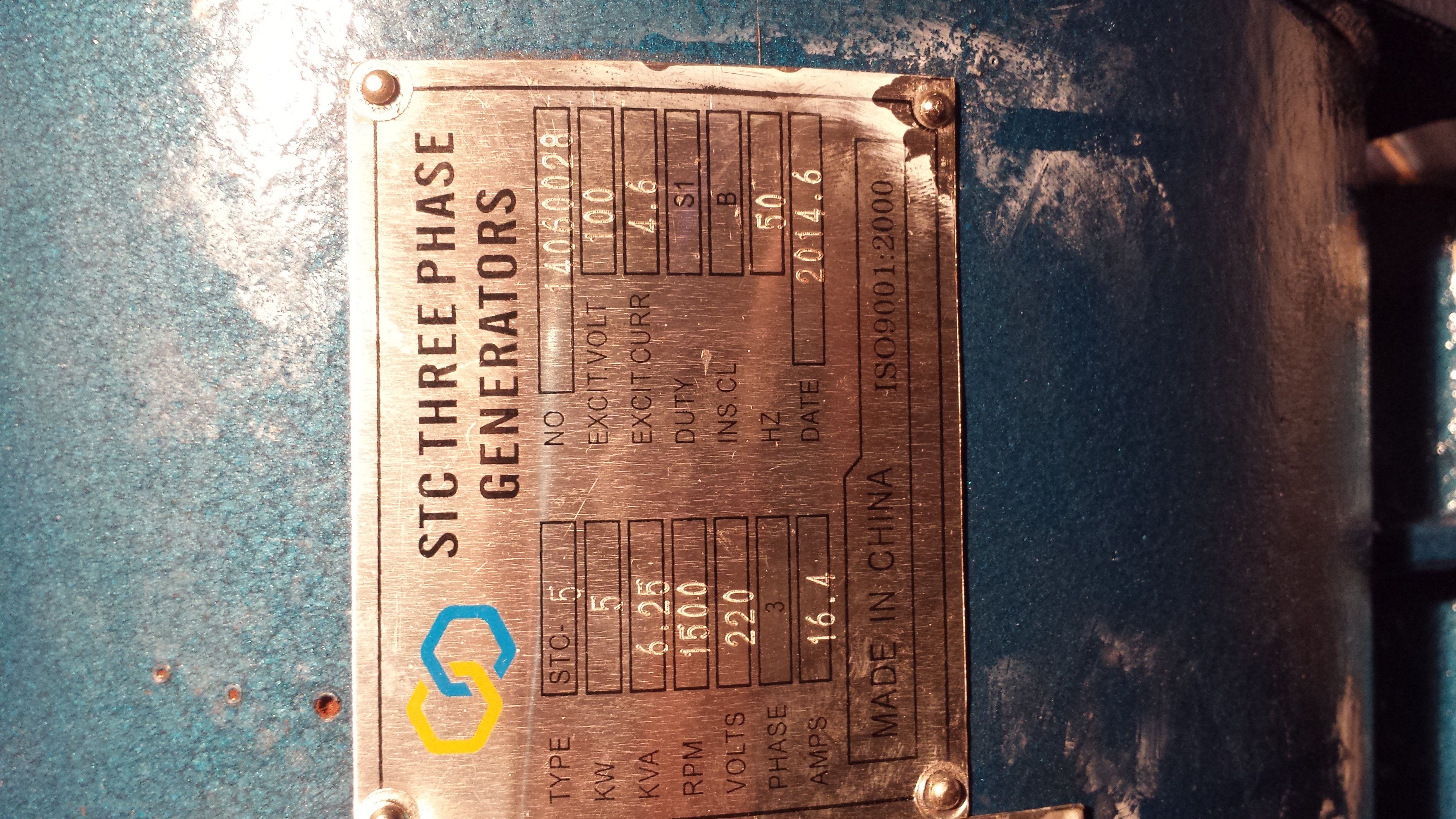

Hallo, ich probiere nun heute schon den ganzen Tag eine Lösung für mein Problem zu finden.Leider wenig erfolgreich Ich habe einen 3 Phasen Synchron Generator. Der ist Stern verschaltet. gemessen habe ich folgendes phase gegen neutral 110V phase gegen phase 220V kann das sein? Ich dachte immer bei drehstrom haette ich phase gegen nulleiter 220V. Drehstrom halt. wie dem auch sei, Ich benötige 220V / 50 hz. Wie bekomm ich das hin ohne den Generator einphasig zu belasten? Wo kann ich dort 220V abgreifen. Ich hoffe nicht das zuviele bei meinem ersten Thread jetzt den Kopfschüttel und denke "wie banal" So wirklich viel Ahnung habe ich nicht von der Elektrotechnik aber ein Grundwissen ist vorhanden. Danke!

Drehstrom sagt nur das du 3 aussenleiter um 120grad verschoben hast. Ob 10V oder 20kv Is egal. Mach mal Bild von und vom Typenschild/klemmbrett auch

Das Typenschild spricht ja schon mal wieder Bände, ja was nun 100 V oder
220 V , beides Werte die heute hier nicht mehr Moe sind!"
und ISO 9001 - 2000 kennen die dort auch schon ? ;-)
das ist doch von Vorne bis Hinten nur gefaked, passt überhaupt nicht
zusammen, es sei denn man weiß wofür!
mit 6,25 kVA aus 3 Phasen bei 220 ergibt zusammen 28,40 A > / 3 = 9,47 A
> * Wurzel 3 = 16,40 A so weit die Erklärung der linken Seite vom
Typenschild, was soll aber die rechte bedeuten, ist da noch ein Umformer
drin, der bringt dann nur 100 V bei 4,6 A und das Ganze aus Monate 6 /
2014 ???
Elo schrieb: > Kann man von der Skizze > Schaltung > rechtes Bild vllt. mal das Ganze > vollständig, u.v.a. mit etwas weniger MB abbilden? > > Das Typenschild spricht ja schon mal wieder Bände, ja was nun 100 V oder > 220 V , beides Werte die heute hier nicht mehr Moe sind!" > > und ISO 9001 - 2000 kennen die dort auch schon ? ;-) > das ist doch von Vorne bis Hinten nur gefaked, passt überhaupt nicht > zusammen, es sei denn man weiß wofür! > > mit 6,25 kVA aus 3 Phasen bei 220 ergibt zusammen 28,40 A > / 3 = 9,47 A >> * Wurzel 3 = 16,40 A so weit die Erklärung der linken Seite vom > Typenschild, was soll aber die rechte bedeuten, ist da noch ein Umformer > drin, der bringt dann nur 100 V bei 4,6 A und das Ganze aus Monate 6 / > 2014 ??? Lieber Gast, guggst du hier: http://www.youtube.com/watch?v=EJK0FzdU3es
Traurig. Leider nicht wirklich. Wie gesagt basic wissen. Fuer mich drehen sich 3 120° versetzte spulen um ein magnet oder v.v. und es muesste dann aus jeder phase gegen null 220 ankommen. Man kann nicht alles wissen :-(
Unterschied Erregerspannung 100V, Nennspannung 220V Elo schrieb: > Das Typenschild spricht ja schon mal wieder Bände, ja was nun 100 V oder > 220 V , beides Werte die heute hier nicht mehr Moe sind!" Unterschied Erregerspannung 100V, Nennspannung 220V ist schon klar, oder?
mit RZ stellste die erregerspannung ein, die erzeugt das Magnetfeld das noetig ist um deine Ausgangsspannung/Strom zu erzeugen, und immer bei nenndrehzahl (1500) les mal im wiki & co ein bissel uber die funktionsweise, da werden einige 'lichter angehen' ;) vlG & viel erfolg Charly
Charly B. schrieb: > mit RZ stellste die erregerspannung ein, die erzeugt > das Magnetfeld das noetig ist um deine Ausgangsspannung/Strom > zu erzeugen, und immer bei nenndrehzahl (1500) Danke! Der Satz erklaert doch den kompletten Vorgang. Recht hast Du auch mit etwas Wiki lesen. wie gesagt. Ich will doch nur meine 220 haben :-)

Der "Schaltplan" ist nicht besonders verständlich. Mich würden einmal vier Dinge interresieren.: 1. Was ist Teil Nummer 4? Eine Art von Transduktor? 2. Kannst du einmal die Widerstände zwischen U V W und N messen? U-N V-N und W-N müssen untereinander gleich sein, U-V V-W und U-W das doppelte davon. 3. Kannst du an den Schleifkontakten den Widerstand messen? Das sollten 100V/4.6A also etwas mehr als 20 Ohm sein. 4. Kannst du bei laufendem Generator an den Schleifkontakten messen ob da ungefähr 100V Gleichspannung anliegen? Das hier scheint der Hersteller zu sein. Die Webseite gibt aber auch nicht mehr her als die Fotos vom TE. http://en.landtopco.com/142/679.jhtml
HI a-freak, Zu 1) keine Ahnung zu 2) u-n = 0.7 ohm V-n = 0.7 W-n = 0,7 U-v= 1,5 U-w = 1.5 V-W = 1.4 OHM RECHT hattest du Zu 3) gemessen 16.7 ohm Zu 4) ich habe insgesamt 4 abnehmer jeweils 2 bringen knapp ueber 40V DC Hilft das?
