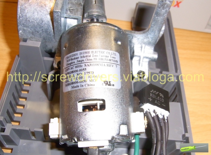

Den Aufbau sieht man hier:
http://screwdrivers.viabloga.com/news/drill-doctor-internal-mechanism-220v-convertion
Wie man sieht ist es nur ein DC-Motor, der über einen
Brückengleichrichter betrieben wird.

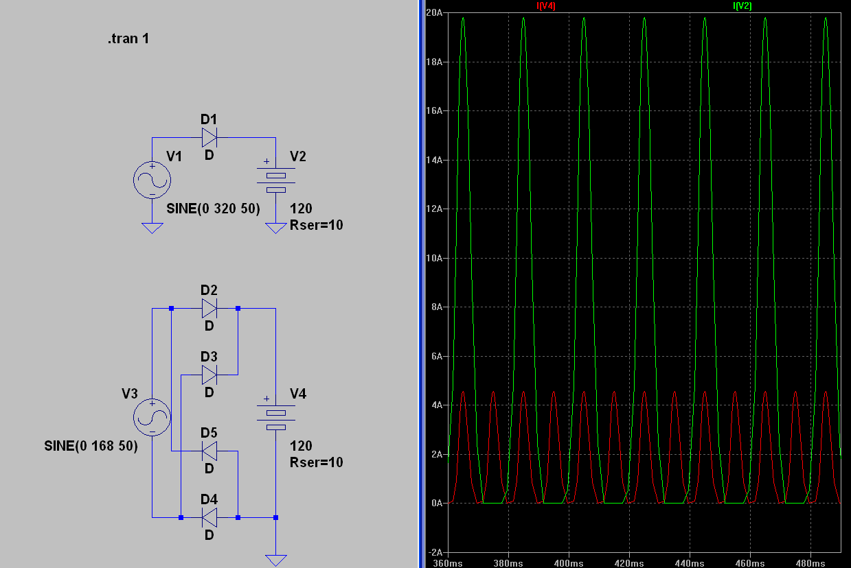

Frage: würde es reichen, wenn man den Brückengleichrichter durch eine
Einweggleichrichtung ersetzt, um den Motor an 230V zu betreiben?
von hinz (Gast)
Nein, schon weil das 162Veff ergibt.

Naja, der Brückengleichrichter an 115V ergibt ja auch 162Veff, oder
nicht? Bitte das Foto auf dem verlinkten Blog anschauen!
von Tom Mate (Gast)
Hier nochmal das Foto um Missverständnisse zu vermeiden!
von hinz (Gast)
> nicht?
Nicht, es gibt ja keinen Siebelko.

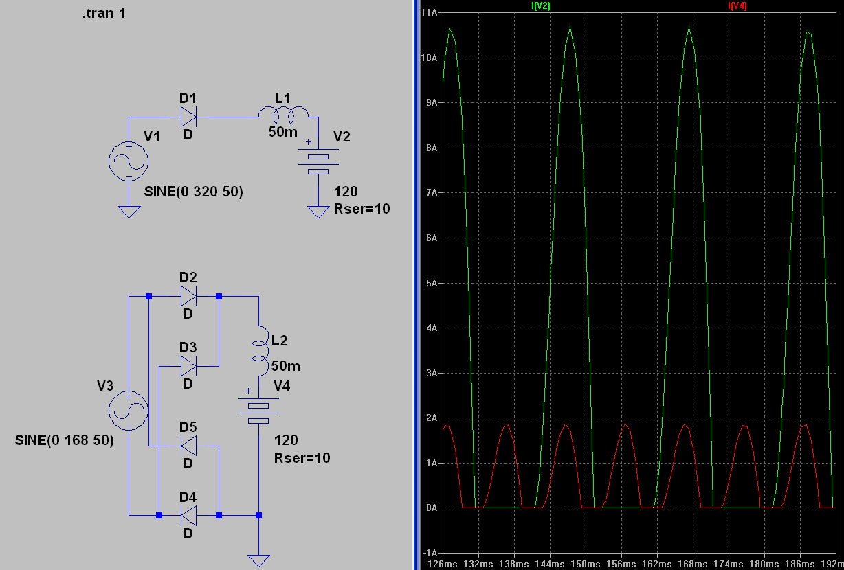

OK, also bei Brückengleichrichtung 115V kriege ich ~114V RMS, bei
Einweggleichrichtung 230V ~162V RMS.
Wie wäre es mit einer Drossel als Vorwiderstand? Wie würde sich das auf
den Motor auswirken?
Beim Bohrerschleifen wird der Motor ja nicht soo stark belastet.

von Kein Name (Gast)
Vorwiderstand ist keine gute Idee. Verringert nur das Drehmoment,
Leerlaufdrehzahl bleibt gleich.

von Und wech U. (quinny)
Hallo Forum....
ich denke, das alles noch viel komplizierter ist.
Ein laufender Motor erzeugt eine Gegenspannung, kurz "EMK".
(Ich wies ja hier Beitrag "Re: 120V Motor an 230V betreiben"
schon auf eine trickreiche Ausnutzung des Effekts hin).
Die Differenz zwischen momentaner Speisespannung und EMK und der
Innenwiderstand des Motors bestimmen den Motorstrom. Und um den geht es
eigentlich.
Der vom TE beschriebene Brückengleichrichter sorgt nun dafür, dass ein
Motorstrom nur dann fließen kann, wenn die Versorgungsspannung höher als
die EMK ist. Je schneller der Motor also dreht, desto kleiner wird der
Stromflusswinkel. Das wirkt sich natürlich dann umso stärker aus, je
näher die EMK an der Versorgungsspannung dran liegt.
Um die deutlichen Unterschiede einmal zu zeigen, hab ich es simuliert.
Als Motoren-EMK nehm ich eine konstante Spannung mit einem
Innenwiderstand von 10 Ohm an. Beide Motoren drehen also exakt gleich
schnell.
Oben betreibe ich den Motor mit 50Hz/230Veff und unten mit
100Hz/120Veff.
Der peplottete Motorenstrom in rot ist der Strom bei 100Hz/120Veff und
in grün bei 50Hz/230Veff.
Eindrucksvoll. Oder?
VG
Fred
Hallo U. B.
in meiner Simulation hab ich beide Motoren als gleichartig und
gleichschnell laufend angenommen
http://www.mikrocontroller.net/attachment/233871/motor1.png
Bei diesem direkten Vergleich spielen die denkbaren Motorenarten und
sonstwas überhaupt keine Rolle, weil ich ja beide gleich annahm.
Ich wollte lediglich zeigen, dass die 230V eff einen weit
überproportionalen Stromfluss auslöst als aus der nur auf 162Veff
gestiegenen Versorgungsspannung hervorgeht.
Ich wollte damit nicht sagen, dass der Motor schneller oder langsamer
oder sonstwas dreht. Es ging mir wirklich nur um den gewaltigen
Stoßstrom. Der bewirkt Verschleiß (Kohlefeuer) und Hitze
(Kupferverluste) und zerlegt ggfls. den ganzen Motor.
Das passiert auch bei Triac-Steuerungen, PWM und auch bei meiner
Thyristorsteuerung. Nur ein 230V->120V-Trafo kann helfen.
Das muss der TE wissen, denke ich.
VG

von U. B. (Gast)
> Thyristorsteuerung.
Jeder Motor hat doch auch noch eine Induktivität in Reihe, beim
'Reihen'schlussmotor ist die meist relativ gross.
Der Strom wird also verschieden stark ausgebügelt, was in obiger
Simulation nicht beachtet wird.
Das mindert den Strom aber in beiden Fällen. S. Anlage.
VG
Fred
