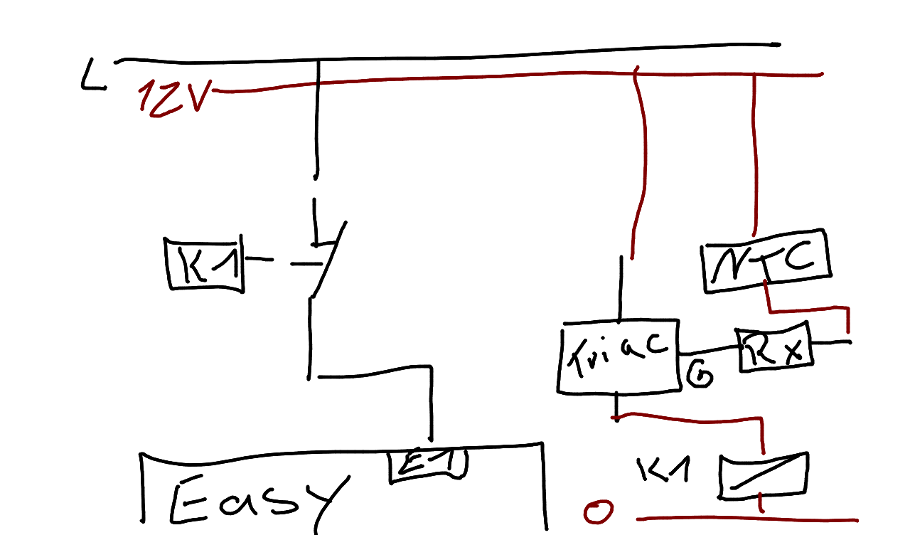

von Andreas M. (fl4sh3r)
Ja das problem ist das er den widerstand mit seiner steuerung auslesen
kann.
Mit der easy kann ich nur 230v und 0v verarbeiten
Daher brauche ich einen 'signalgeber'
Habe mal ne kleine zeichnung angehangen würde das so klappen?
Oder ist das zu einfach gedacht?  :D
Wenn zu einfach gedacht bitte kleine zeichnung mit posten ;)
Danke

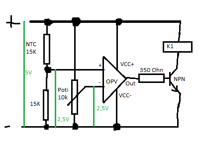

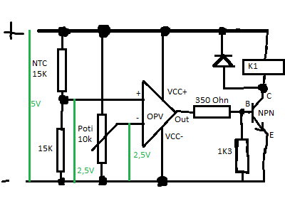

von Mike B. (mike13579)
Zum billig selber löten, Ja geht auch:
Billige Gleichspannungsquelle z.B. Altes Handyladegerät...
3 Widerstände um daraus 2 Spannungsteiler zu bauen
die Spannungen mit einem OPV vergleichen und damit ein Relais Schalten
gegebenenfalls noch ein Widerstand und ein Transistor wen der Strom der
Relaisspule für den OPV zu groß ist.
sieht dann etwa so aus
      ntc    R2 |\          K1
       |     |  |OPV>--R--|(NPN Transistor)
       |     |  | /         V
       R1    R3 |/          |
GND----#-----#--------------#
OPV +/- sind die Eingänge
Für die Widerstände R2 und R3 kann auch ein Poti verwendet werden um
nachträglich den wert verändern zu können.
OPV ist Ohne Spannungsversorgung gezeichnet.
Wen das Relais Umgekehrt schalten soll die OPV Eingänge + und - tauschen
PNP Transistor ist auch möglich dann muss K1 aber Zwischen Transistor
und GND
MFG Mike
erstmal vielen dank an alle die sich nachts gedanken zu meinen problemen
machen :)
mawins schaltung sieht kompliziert aus, kann aber daran liegen das ich
die hälfte nicht verstehe :D
Mikes schaltung sieht um einiges einfacher aus, mehr nach meinem
geschmack.
Allerdings habe ich wohl in der stunde als opv's dran waren gepennt ^^
muss ich mich erstmal reinlesen..
Handyladegeräte hab ich ohne ende daher perfekt ;) (keine kosten)
r2 und r3 als poti hört sich gut an.. welchen widerstand brauchen die?
Und wie groß ist r1?
> geschmack.
Hier die Variante die angedacht habe:
http://www.mikrocontroller.net/articles/Operationsverst%C3%A4rker-Grundschaltungen#Der_Komparator
die Größe des Potis ist eher unwichtig, größer 1k sollte es schon sein
damit es nicht heiß wird da es zwischen den Polen der Versorgung hängt.
ähnlich dem NTC bei der Temperatur bei der du etwas schalten willst:
> bei 20 °C ca 59 kOhm
> bei 30 °C ca 38 kOhm
> bei 50 °C ca 17 kOhm
aus der E24 Reihe wer das dann ein 15k Widerstand
> Als relais hatte ich an ein eltako ESR12NP-230V+UC haben wir im
> überfluss
> Vorhanden und durch die universal steuerspannung geeignet.
> Allerdings reichen die 6v vom handyladegerät wohl nicht aus :/
> ab 10v dc oder 8v ac...
Passende Einfache Relais gibt es für 1€
z.B.
http://www.reichelt.de/?ARTICLE=42373&PROVID=2257&wt_mc=amc136152448016369&ref=adwords_pla&&gclid=CjwKEAjw5ZKiBRDhqa-Yjcml9kYSJABia-RncEDKGLZjvWLmEY4WbobSZ7zWOWaMkYNvXC6y5oKWehoCLZbw_wcB
> Was für ein opv währe das?
was einfaches genügt weil ob du eine Tausendstels Sekunde früher oder
später bemerkst das du die nötige Temperatur erreicht hast sollte bei
einer Spülmaschine nicht relevant sein.
gibt es für unter 1€
z.B.
http://www.reichelt.de/LM-318-DIP/3/index.html?&ACTION=3&LA=446&ARTICLE=10459&artnr=LM+318+DIP&SEARCH=+Operationsverst%E4rker
MFG Mike
Ja wunderbar :)
so wirds gemacht...
Nur noch 3 fragen zu komponenten...
1. Mit dem npn mach ich nichts falsch oder?
http://www.reichelt.de/S-2000N/3/index.html?&ACTION=3&LA=446&ARTICLE=15419&artnr=S+2000N&SEARCH=npn
2. wie groß Ist mein basis-widerstand?
3. Das poti ist die richtige wahl?
http://www.reichelt.de/6mm-Potis-mono/PO6M-LIN-10K/3/index.html?&ACTION=3&LA=2&ARTICLE=88207&GROUPID=3135&artnr=PO6M-LIN+10K
Sorry habe leider wenig erfahrung mit der entwicklung von schaltungen :(
danke
Fl4sh3r
>> geschmack.
>> überfluss
> z.B.
> z.B.
> MFG Mike
Andreas M. schrieb:
> Ja wunderbar :)
> so wirds gemacht...
das teil kann 8A (für eine Relais Spule?),hat was von mit Kanonen auf
Spatzen :D  sollte locker reichen
500 bis 2000 Ohm
Sollte Funktionieren

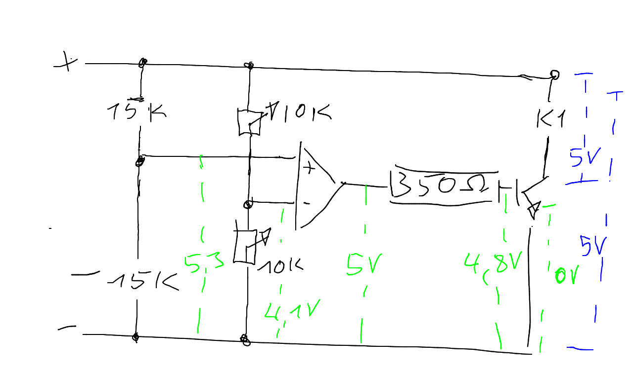

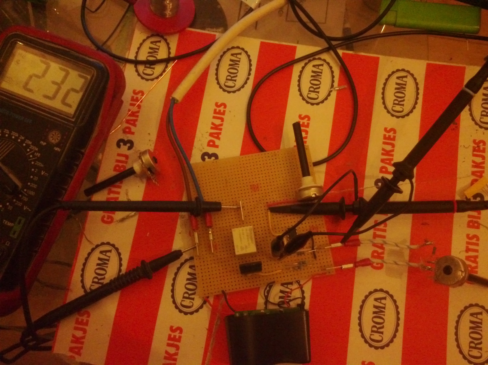

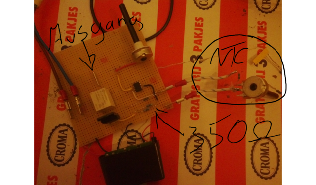

Habs jetzt einfach mal mit dem npn gelötet weil der jetzt da war ^^
Sicherung ist schonmal nicht raus geflogen :p
Aber schalten tut das teil nichts :/
habe den ntc jetzt probehalber mit nem 15k widerstand simuliert
(soll temp.)
Im anhang alle messungen eingetragen die ich gemacht habe.
Kann an den potis drehen wie ich will aber om opv-ist immer spannung...
Kann nicht richtig sen oder?
Wenn ich die potis so eingestellt habe das an er basis vom npn 4.8 v
anliegen schaltet er nicht durch :/
Zu wenig spannung?
Die spannng am opv ausgang verändert sich nur um 0.2v wenn ich den
simmulierten ntc an/abklemme
*wiedermal ratlos :(
Oh die spule vom relais war auf masse nicht auf plus ^^ sorry :D
Gebe später nochmal meldung aber scheint zu funzen
Danke
Hmmmmm also so weit so gut...
Hab eben mal versucht alles einzustellen...
Aber leider nein. Leider garnicht..
Wenn ich an den potis drehe schaltet zwar das relais, aber nicht bei 15k
(ntc)
Habe probehalber einen 15k widerstand und und nen 10k poti (3) in reihe
geklemmt
Poti 1und 2 habe ich so Eingestellt das der schwellwert fast erreicht
ist
Aber wenn ich an poti 3 drehe passiert nichts.
Desweiteren habe ich poti 1und2 kurz hinter den schwellwert gestellt,
Doch wenn ich an poti 3 drehe auch keine reaktion :/

Ich hab irgend wie das Gefühl das hier ein paar Gedanken Gänge an
Einander vorbei gehen, daher habe ich ein neu Zeichnung erstellt welche
in Grün Theoretische Spannungen enthält, diese sollten zutreffend sein
wen der NTC 15k Ohm hat und das Poti auf Mittlerstellung steht.
Wen du in diesem zustand leicht am Poti drehst sollte das Relais
Schalten.
Bitte mit deinem Aufbau abgleichen.
> irgendwas stimmt da nicht :/
Mach doch mal Bilder vom Aufbau damit man sieht was da gebaut ist.
MfG Mike
> Schalten. Bitte mit deinem Aufbau abgleichen.
Haben wir allerdings....
Hatte zwei potis in reihe ^^
hab die schaltung mal nach deinem plan modifiziert...
Was man auf dem bild an den roten steck kabelschuh sieht ist mein
simulierter ntc... 15k und 10k poti
Habe beide auf 2.5v eingestellt
Aber weder drehen am poti oder am 'Ntc' bringt veränderung
Relais bleibt angezogen. Auch beim abziehen des 'ntc'
Wenn ich mit dem poti (auf platine) die spannung an in- auf unter 1v
reduziere
schaltet das relais beim anstecken und abziehen des 'ntc' jedoch nicht
beim widerstand verändern mittels poti....
Danke
Nochmal mit beschriftung
Bring den Spannungsteiler mit dem NTC am OPV gemessen auf 2,5V,
geh dann mit den Messspitzen an den OPV Eingang des Internen Potis und
an den Ausgang des OPV bitte Messe dabei direkt am OPV dreh dann am
internen Poti von max nach min und schau mal an welcher stelle der OPV
Schaltet und überprüfe ob das Relais da auch schaltet.
Interessant Könnte es auch sein wie sich der Ausgang verhält wen du ihn
mal unbelastet messen könntest(Verbindung zum Transistor unterbrechen),
eventuell liegt da das Problem begraben.

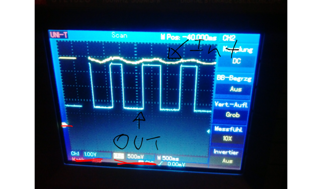

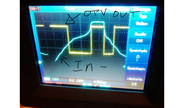

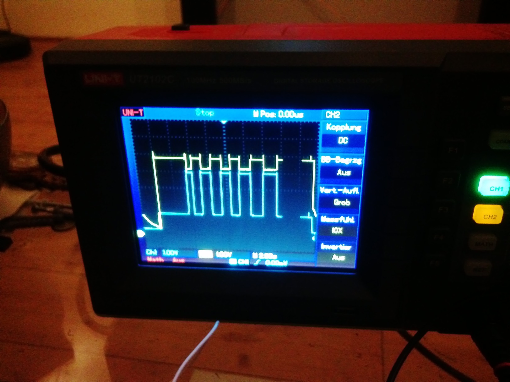

Sooo bin zum messen gekommen....
Wie gewünscht ntc auf 2.5v und internes poti zu beiden anschlägen
gedreht..
Dass relais schaltet einmal ein aber nicht mehr aus...
Der opv scheint ordentlich zu arbeiten....
Mit und ohne basis anschluss am npn gleiches ausgangssignal am opv...
2.
Des weitern auf dem anderen bild spannungsteiler internes poti auf 2.5v
Und ntc (externes poti gedreht)
Da funzt der opv wunderbar schaltet bereits bei kleinsten bewegungen...
Denke so muss es sein.
Allerdings schaltet das relais ebenfalls nur einmal ein und nicht mehr
aus.
Mir ist gerade aufgefallen das beim 2. Aufbau der npn (vermutlich) ab
und zu 'pfeift' oder 'quitscht'
Denke es liegt am npn?!
würde Mir aber gerne die versandkosten sparen ;)
bekomen wir das hin?  Oder muss ich in den sauren apfel beissen?  :/
danke
> gedreht..
> 2.
schön OPV als Ursache Unwahrscheinlich!!!
> aus.
Ich habe bis her noch keinen Transistor Pfeifen hören, aber es ja auch
nur ein Vermutung das es der Transistor was. Ich könnte mir aber
durchaus denken das die Spule im Relais pfeift wen sie entsprechend mit
Spannung in Kontakt welche entsprechend Schwingt, das wiederum kann aber
viele Ursachen haben. Daher eine Hand voll Tests die helfen sollten den
näher einzukreisen:
1. ist der 230V Kreis sauber vom 5V Kreis getrennt?
Bitte Prüfen besonders im Bereich des Relais, da könnte vielleicht schon
der Fehler liegen weshalb das Relais nicht mehr abfällt.

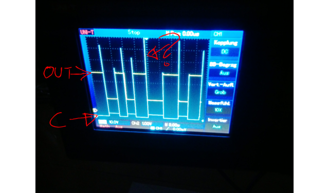

2. Miss doch mal den verlauf der Spannung wie bei dem versuch wie beim
OPV:
doch diese mal nimm einen Fühler an den OPV Ausgang und den anderen
zwischen Relais und Transistor Anschluss C.
Das sollte zeigen was der Transistor macht oder auch nicht macht.
3. Als Test könntest du mal Komplett auf den 230V Kreis verzichten und
das Ladegerät vom 5V Kreis Trenne und dir eine andere unabhängige
Spannungsversorgung suchen z.b. Batterien zu 6V zusammen geschaltet.
Und dann mal schauen ob das Relais abfällt.
Zumindest in dessen Umgebung, könnte ja auch sein das der Transistor
durch irgendwas gestört wird und wir an sich nur die Auswirkung davon
sehen.
Kla Transistor 10cent Versandkosten 3.50€ ==> Scheiß deal...
noch kann man einiges versuchen, testen und messen. In den sauren Apfel
kannst du später zur Not immer noch beißen.
Und wen der Transistor nicht die Ursache war würdest du 2 mal rein
beißen...
MFG Mike
> näher einzukreisen:

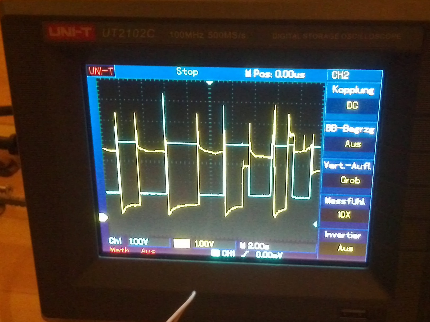

Habe das mal genauer unter die lupe genommen.
Pfeifen ist das falsche wort... mehr ein hochfrequentes quitschen
Sobald der spannungsteiler in- unter 1v sinkt...
(Relais abgeklemmt)
>Bitte Prüfen besonders im Bereich des Relais, da könnte vielleicht schon >der
>2. Miss doch mal den verlauf der Spannung wie bei dem versuch wie beim >OPV:
Ich sehe nichts... sind überall min 2löcher zwischen.
habe es dann auch mit 4 babyzell à 1.5v versucht.... genau dass selbe
problem... schaltet ein nicht mehr aus
Sieht für mich vom schaltverhalten gut aus denke ich...
Die spannungsspitzen beim schalten sind ungenauigkeiten beim messen?
Oder sollte man sich darüber gedanken machen?  Aber die sind mehr als
doppelt so hoch wie die spannungsquelle... macht für mich keinen sinn.
Andreas M. schrieb:
> Wenn der transistor falschrum (pin 1 und 3) vertauscht eingelötet währe
> würde er auch nicht schalten oder?
> Mfg
Solange der Anschluss B des Transistors Richtig angeschlossen ist wir
der auch schalten, wen C und E vertauscht ist wird der Transistor in
einem Ungünstigen zustand betrieben hierbei kann es sein das sich die
Leistungsdaten des Transistors wesentlich verschlechtern.
Nein das kommt von der Induktivität (Spule), kann durch ein Freilauf
Diode auf ein wenig mehr als Versorgungsspannung begrenzt werden.
Erst wen die spitze höher kommt als die maximale Spannung CE des
Transistors.
> Aber die sind mehr als doppelt so hoch wie die spannungsquelle... macht > für
mich keinen sinn.
http://de.wikipedia.org/wiki/Datei:Catchdiode.png
Aus dem Bild scheint das Problem von der Spule zu kommen, wen ich
richtig gesehen habe kommst du da auf ca. 60V (ein bisschen viel)!
1.Testen ob der Transistor noch lebt: Relais abklemmen und durch eine
Wiedersand ersetzen Größe 500 bis 50 000Ohm.
Nochmal messen die Kurve an C sollte der von OUT sehr ähnlich sein
jedoch Negativ und bei OUT nahe GND sollte C etwa der
Spannungsversorgung entsprechen.
2. Relais mit Freilauf Diode versehen.
3. Dem Transistor Anschluss B besser auf GND Ziehen mit einem Widerstand
ca. 1k bis 2k zwischen B und GND

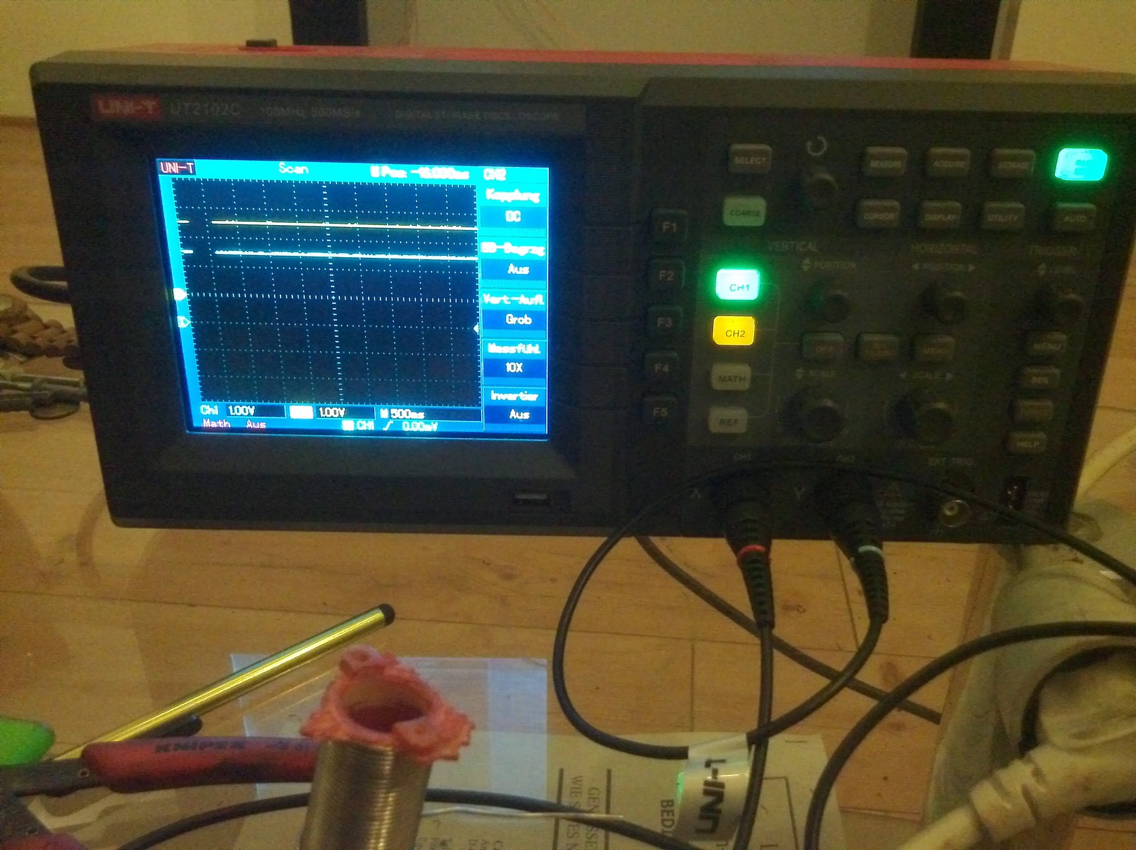

von Amateur (Gast)
@ Andreas M.
Bitte die Bildformate beachten. Für ein gut erkennbares Foto reichen
350kB locker(!) aus. Und wenn du bei deinen Oszi-Bildern nur den Schirm
und nicht das ganze Zimmer fotografierst, dann reicht noch weniger...
: Bearbeitet durch Moderator

Hab mal den Schaltplan ergänzt.
von Uwe (Gast)
die Schaltung ist eigentlich Grütze weil keine Hysterese eingebaut.
Daher eventuell auch das Pfeifen.
Der Spannungsteiler zum Transistor ist zwar gut gedacht aber falsch
bestückt. Wer sagt denn das der OV bis 0V runter kommt. Mache mal 1,3K
vom OV zur Basis und gegen GND so 470-680R..
Was haste denn überhaupt für einen OV? Was mir gerade so auffällt, du
hast einen NTC? fällt da nicht der R wenn die Temp. steigt? Dann
solltest du deinen die OV-Eingänge aber tauschen oder habe ich da gerade
einen Denkfehler? Für die Hysterese baust du einfach in Reihe unter das
Poti einen 350R gegen GND und von diesem Knoten einen R von???? ich
müsste jetzt rechnen.. geschätzt 270K zum Ausgang des OV. Anfangen
solltest du aber mit Spannungsteiler für den Transistor, wenn das geht
machste den Rest.
Viel Erfolg, Uwe
