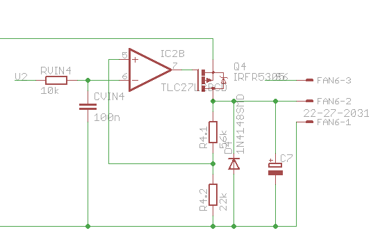

Hallo, ich habe zwei allgemeine Fragen zu einer Dimmerschaltung für kleinere Lüfter. Die Schaltung funktioniert und ist folgendermaßen aufgebaut: uC, PWM-Signal -> Mosfet-Treiber -> RC-Glied -> Transistor -> Transistor (1) Ist es üblich, mit Mosfet-Treibern Bipolartransistoren anzusteuern? Oder sollte man den Mosfet-Treiber einfach durch eine weitere Transistorstufe ersetzen? (2) Macht ein derartiger Aufbau überhaupt Sinn? Grüße, Henry

henry schrieb: > (2) Macht ein derartiger Aufbau überhaupt Sinn? Nein, normalerweise wird direkt am PWM-Steuerausgang ein Leistungs- transistor angeschlossen. Für genauere Angaben müsste man allerdings wissen, was für eine Last Du treiben willst. Gruss Harald

henry schrieb: > uC @ 5V, Lüfter @ 12V Dann schliesst Du einen Standard-N-MOSFET direkt am µC-Ausgang an.
Nein das tut er nicht, dann wird nämlich der Lüfter richtig laut und der Tachoausgang funktioniert nicht mehr. Was er tun sollte ist das im Bild. V2 ist PWM vom µC unten ist GND Spannungsteiler ist dimensioniert für 3.3V µC
sBronco schrieb: > Was er tun sollte ist das im Bild. Und was genau ist der Vorteil von deiner Schaltung, außer dass da dicke, impulsförmige Ladeströme auf den armen, unbekannten C7 fließen.
Bronco hat recht, und gleich auch eine schöne OP-Schaltung geliefert. Damit ist Frage (2) wohl mit nein zu beantworten. Kann mir noch jemand mit Frage 1 helfen? Macht es Sinn, einen Bipolartransistor mit einem Mosfet-Treiber (für Mosfets und IGBTs) zu betreiben?
Wolfgang schrieb: > Und was genau ist der Vorteil von deiner Schaltung, außer dass da dicke, > impulsförmige Ladeströme auf den armen, unbekannten C7 fließen. Wahrscheinlich ein gutes Dimm-verhalten, ohne die üblichen PWM-Probleme mit Lüftern.
Wolfgang schrieb: > Und was genau ist der Vorteil von deiner Schaltung, außer dass da dicke, > impulsförmige Ladeströme auf den armen, unbekannten C7 fließen. das RC- Glied an V2 macht aus der PWM eine recht glatte Spannung von 0 - 3.3v, die wird an den OP weitergereicht, der wiederum vergleicht diese Spannung mit dem was der Lüfter vom Fet bekommt, runter geteilt auf max 3.3v bei 100% PWM, und regelt den Fet notfalls nach, der unbekannte C hat jetzt 470µF, (das wußte ich zu dem Zeitpunkt der Schaltungs Erstellung noch nicht), der glättet was noch zu glätten ist, es gehen natürlich 2 Kanäle mit diesem OP immer die Nörgler und Haar-in-der-Suppe Sucher PS: so läuft das seit ca 3- 4 Jahren in meinem PC als WaKü Lüfterregelung, sehr sehr leise

henry schrieb: > Macht es Sinn, einen Bipolartransistor mit einem Mosfet-Treiber (für > Mosfets und IGBTs) zu betreiben? Nein.
henry schrieb: > Macht ein derartiger Aufbau überhaupt Sinn? Nein. Die von dir beschriebene Schaltung wandelt erst ein PWM Signal in Analog um es analog zu verstärken. Das bewirkt (bei halber Stellung) hohe Verlust im linear regelnden Transistor und sowieso hohe Unlinearitäten im analogen Teil. Wenn man schon PWM hat und der Lüfter PWM nicht direkt verträgt, dann verstärkt man erst das Digitalsignal in eine kräftige PWM hoher Spannung und glättet dann per Spule und Elko. +12V | PWM--ITS4060 oder MOSFET mit Treiber | +--Spule--+-------+ | | | Diode Elko Lüfter | | | GND ----+---------+-------+ Je schneller die PWM, um so kleiner kann die Spule sein.
