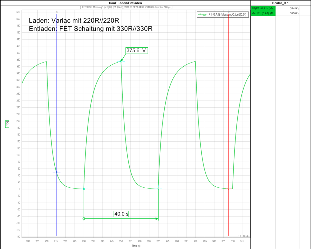

Hallo Forum, ich möchte einen Kondensator, der sich bis 360Vdc laden kann mit einer externen Beschaltung entladen, dazu hätte ich eine Entsprechende Last mit einem FET zugeschalten, plus galvanische Trennung usw. Als FET hätte ich diesen vorgesehen: IRF840PBF-ND, mehr als 2-3A sollten nicht fliessen. http://www.digikey.com/product-detail/en/IRF840PBF/IRF840PBF-ND/812044 Diesen würde ich mit einem Gatedriver betreiben: TLP351 http://www.digikey.com/product-detail/en/TLP351(F)/TLP351F-ND/527168 Schutzbeschaltung kommt noch dazu, Freilaufdiode, Varistor, sicher ist sicher. Sollte doch so funktionieren? Wie gesagt, ist zum Entladen und nicht für gepulsten oder PWM Betrieb. Bin für alle Tipps dankbar. LG Tom

Hallo, die Kapazität beträgt 15'000uF, Thyristor geht nicht, da nicht in jedem Fall ganz entladen werden soll. Daher der Ansatz mit dem FET, kann wieder abgeschalten werden. Tom
Hallo, schon mal Gedanken über Verlustleistung gemacht? 2A x 360V =Satte 720W am MOSFET verbraten, auch für kurze Zeit wird der ohne Vorwiderstand nicht aushalten.
Tom schrieb: > Schutzbeschaltung kommt noch dazu, Freilaufdiode, Varistor Du hast doch im Entladekreis keine Induktivität, das wäre ja ganz sinnlos. Um die gespeicherte Energie in einem Widerstand zu verbraten brauchst du die Beschaltung nicht. Mit so einer einfachen Last bekommst du allerdings eine exponentielle Entladung. Ich würde daher gleich einen FET als Last nehmen und als Konstantstromsenke schalten (also linear ansteuern). Ein geeigneter FET ist sowieso für hohe Leistung ausgelegt, einen entsprechenden Widerstand müsstest du erst beschaffen. Die Energie bleibt ja die gleiche und muss letztlich an die Umgebung abgegeben werden. Georg

Georg schrieb: > Ich würde daher gleich einen FET als Last nehmen und als > Konstantstromsenke schalten (also linear ansteuern) Die meisten MOSFETs sind aber nicht für den Linearbetrieb spezifiziert, sondern als Schalter. Im Linearbetrieb können sich bei hoher Leistung Hotspots bilden und das wars dann. Um einen Entladewiderstand, der die gesamte im Kondensator gespeicherte Energie aufnehmen kann, wird man also nicht herumkommen. Dafür darf dann der Schalttransistor bescheidene Daten haben.

Guten Morgen und danke für die Antworten. Tom schrieb: > dazu hätte ich eine Entsprechende Last > mit einem FET zugeschalten Schema: Habe grad nichts zum Zeichnen da; der FET dient als Schalter, die Last ist in Serie zum FET, die beiden parallel zum Kondensator. LG Tom

Danke für den Tipp, ich bleibe mal bei der Lösung mit FET und Lastwiderstand. Ich habe heute die Bauteile von Digikey erhalten und mal einen ersten Prototyp aufgebaut. Werde das ganze morgen mal testen, im kleinen Rahmen mit 25V hat das soweit gut funktioniert. LG Tom

Hallo Forum, nun hatte ich endlich Zeit meine Messungen durchzuführen. Leider muss ich einige von euch enttäuschen: Es scheint soweit alles zu funktionieren und ich bin nicht verletzt... ;) Mit dem momentanen Equipment kriege ich ca. 375Vdc hin. Der Kondensator wird über 110Ohm geladen und dann mit dem FET und 165Ohm wieder entladen. Intervall ist 40s, d.h. 20s laden und 20s entladen. Die beiden Lastwiderstände erwärmen sich um etwa 20°C der FET bleibt bei Zimmertemperatur. Im Anhang habe ich einen Screenshot der Messung angehängt. LG Tom
