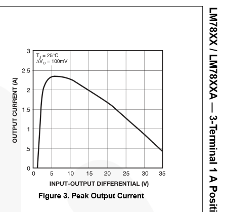

von ArnoR (Gast)
Dicky D. schrieb:
> beim 7815 3W abführen, das scheint mir machbar.
> beim 7810 sind's schon 7W und beim 7805 schon 12W, spätestens hier
> wird's unangenehm.
Das geht aber, wenn man gut kühlt. Siehe Anhang
