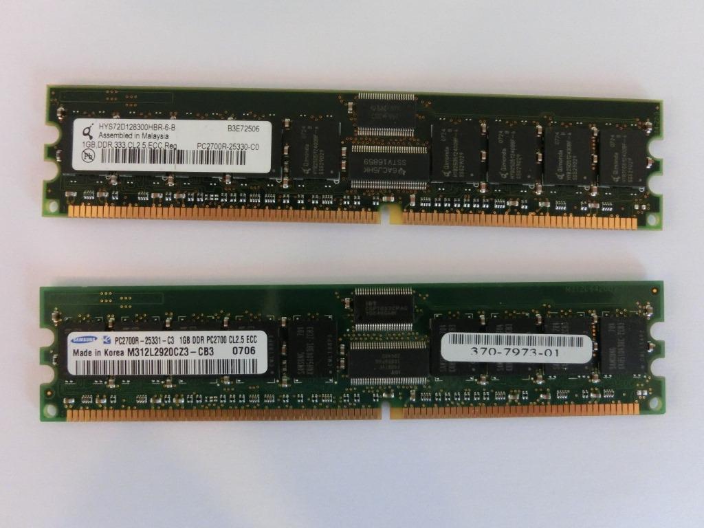

Hallo, ich möchte meinen PC/Server auf ECC RAM umrüsten. Leider funktioniert es nicht. Weshalb? Folgende Konfiguration: Mainboard: Asus PC-DL Deluxe CPUs: 2 X Intel XEON RAM: DDR PC2700 CL2.5 ECC (jeweils 1GB mit DDR ist DDR1 gemeint) Laut dem Datenblatt müsste sowohl das Mainboard als auch CPU mit ECC RAMs klar kommen. Wenn ich nun die die ECC RAMs reinstecke, bootet er nicht hoch. Selbst BIOS wird nicht erreicht. Ich denke klarer Fall. Der RAM wird nicht erkannt. Aber wieso? Müsste doch gehen? Ich verstehe die Welt nicht mehr. Muss ich noch irgendein Jumper umstecken oder ...? Wer hat auch so ein Mainboard? Wer kann mir bitte helfen? Besten Dank. Alex

Vom welchem Typ genau sind die RAMs? Da ist ein Typenschild mit Hersteller und Bezeichnung drauf. Meinetwegen auch Foto. Wieviele davon stecken drauf und in welchen Sockeln?

OK. Ich habe mal ein Foto gemacht. Kannst damit etwas anfangen? Ich habe 4 x 1 GB Samsung und 2 x 1 GB Qimonda RAM Die habe ich immer Paar-Wiese eingebaut.
Das sind beides "registered"-Speichermodule ("RDIMM"). Laut dem von mir weiter oben verlinkten "Intel 875P Chipset Memory Configuration Guide", Abschnitt 1.2 werden diese nicht unterstützt.
