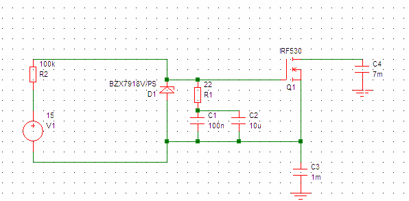

Ich möchte mittels eines Leistungs FET's eine Kondensatorbank von 1000uF
bei 380V laden. Die Ladezeit darf ruhig mehrere Sekunden dauern, wichtig
ist jedoch, dass nach dem Ladevorgang die Verbindung Niederohmig ist.
Der Vorgang muss so selten ablaufen, dass die Wärmeverlustleistung keine
Rolle spielt.
Eigentlich hatte ich diesem Schaltungsteil keine große Bedeutung
zugeschrieben, aber jetzt merke ich um so mehr, dass ich mit meinem
Entwurf falsch liege.
Nun habe ich mittlerweile schon einige Leistungs FET's (IRFP 460 und
G47N60S) gehimmelt. Bisher nicht ganz ohne Lerneffekt:
Die Leistungsangaben der Datenblätter gelten niemals für den Linearen
Bereich.
1. Versuch mit hohem Gatewiderstand (100k)
-> Puff
(Klar fängt an unkontrolliert zu schwingen)
2. Versuch mit hohem Gatewiderstand und zusätzlicher Kapazität zwischen
Gate und Source
-> Puff
(kapazitiver ungedämpfter Spannungsteiler zwischen Drain und Source,
dazwischen das Gate)
3. Versuch mit 100k Vorwiderstand und einem Dämpfungsglied aus
Widerstand und Folienkondensator+10uf Elko zwischen Gate und Source.
Zusätzlich eine Z-Diode
-> Puff
Dabei war beim 3. Versuch dU/dt immerhin bei "nur" 5A. Nur fehlt mir
aktuell eine Idee wie ich die Schaltung mit absehbarem Auffwand
verbessern kann. Ich freue mich über jeden Tipp!

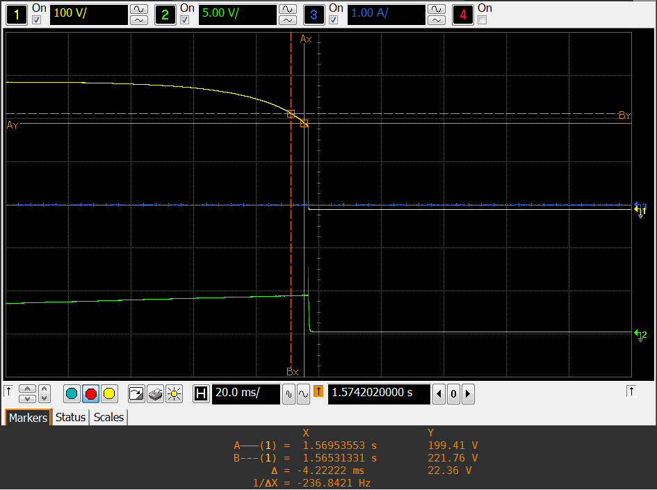

Im Anhang die Schaltung der Variante 3 und ein Scope Screenshot auf dem
das "sterbende" Fet zu sehen war:
Gelb die Spannung, die über das FET abfallt, in Grün die Spannung am
Gate.
von Stefan (Gast)
Ich habe leider den Scope Dateianhang vergessen.
Euch noch eine angenehme Restwoche!
Stefan

von Achim S. (Gast)
Stefan schrieb:
> Das ist natürlich ein Trugschluss, da ich bei 200V und 10ms bei 4A schon
> auserhalb der Safe Operating Area bin.
richtig. 200V*10ms*4A ergeben 8J. Ohne Wärmeabfuhr "nach außen" hält ein
TO220-FET nur typisch <1J aus, bevor das Silizium schmilzt. Und in 10ms
lässt sich halt noch nicht so viel Wärme nach außen abgeben.
Die Ansteuerung des Gates über einen RC-Tiefpass suggeriert auch viel
längere Zeitkonstanten, als für die tatsächliche Wärmeentwicklung
relevant sind. Die Zeitkonstante von UGS mag einige Sekunden betragen.
Aber er "interessante" Bereich von UGS, in dem die wesentliche
Heizleistung anfällt, wird trotzdem in Sekundenbruchteilen durchlaufen.
Und innerhalb dieser Sekundenbruchteile muss dein FET 72J aufnehmen und
an die Umgebung abgeben. (Genau so viel, wie im Kondensator gespeichert
wird.)
Um diese Zeit zu strecken, müsstest du UGS bei einem bestimmten Wert
festhalten (also den Ladestrom limitieren).

von Achim S. (Gast)
dann baue doch ne Gegenkopplung ein: ein paar Ohm zwischen die Source
und den 1mF und die Ansteuerung zwischen Gate und das untere Ende des
Widerstands. Sobald der gewünschte Strom fließt, zieht der
Spannungsabfall am Widerstand die Gate-Source-Spannung auf den passenden
Wert.

von Achim S. (Gast)
Falk Brunner schrieb:
> @ Achim S. (Gast)
>>Wert.
> Nennt sich Konstantstromquelle. Löst aber nicht das Problem der
> Kühlung.
Nö, gekühlt werden muss weiterhin. Es löst aber das Problem von Stefan,
die Energie über eine hinreichend lange Zeit zu verteilen, so dass die
Kühlung stattfinden kann. Sein erster Ansatz mit RC am Gate war nicht
gut. Seine Idee mit Ladungspumpe kam mir unnötig kompliziert vor, die
Gegenkopplung erledigt das einfacher.

von Tany (Gast)
Achim S. schrieb:
> Und genau wegen der Überschreitung dieses Limits sind Stefans
> Transistoren gestorben (auch wenn keine Induktivitäten im Spiel waren).
schaue mal die Schaltung an, die 10uF wird über R1 und R2 geladen. Am
Anfang steigt der Strom nur langsam an. Bist Ugs eine bestimmte Spannung
erreicht hat (Ugs_on), steigt der Strom sehr steil nach oben. Der MOSFET
befindet sich nicht mehr im "Linearbetrieb" sondern fast im
Schalterbetrieb. Dabei hat der die max. Verlustleistung schon längst
überschritten und daran gestorben.
Bernhard D. schrieb:
> Du einfach Glück gehabt haben, dass der Transistor das
> diesmal ausgehalten hat.
Alles klar. Glück muss man haben.

von WehOhWeh (Gast)
das könnte vielleicht am Spirito-Effekt liegen:
http://www.power-mag.com/pdf/feature_pdf/1330614332_Renesas_Feature_Layout_1.pdf
Trench-FET oder Hexfet oder ähnliche Typen besteht aus vielen einzelnen
Zellen. Jede hat eine Gate-Treshold, die bei jeder anders ist. Der
Temperaturkoeffizient ist negativ, wodurch heiße Zellen mehr Strom
bekommen -> Konzentration des Stroms auf einen kleinen Bereich.
Das spielt nur im Linearbetrieb eine Rolle, der RDSon hat das Problem
nicht.
Meistens ist das im SOA-Diagramm berücksichtigt. Bleib unterhalb der
DC-Linie (mit Temperaturderating). Sollte es keine DC-Linie geben, ist
das ein Indiz, dass der FET untauglich ist.
Ich kenne das aus einer sehr leidvollen Entwicklung eines
Hot-Swap-Controllers - dieser hat den Strom durch Zudrehen des FET
begrenzt. Der lief dann für kurze Zeit (100ms oder so) im Linearbetrieb,
wobei er das lt. SOA aushalten hätte müssen - hat er aber nicht.
Ich habe noch eine Tüte mit ca. 10 defekten FET herumliegen, alle mit
Kurzschluss.
Als Mahnmal sozusagen ;-)
von Achim S. (Gast)
> Schalterbetrieb
In den Schaltbetrieb geht der Transistor über, wenn der Kondensator fast
vollständig aufgeladen ist (falls der FET bis dahin überlebt hat).
Solange das nicht der Fall ist, fallen mehr als 15V über der DS-Strecke
ab, und der Transistor ist im Linearbetrieb (weil UGS garantiert kleiner
als 15V ist).
von Tany (Gast)
Du kannst so nennen wie du willst.
Fakt ist:
- Im Schaltplan keine ind. Last.
- Der MOSFET muss bis zu 950W vertragen.
dann darf jeder entscheiden, ob der MOSFET daran gestorben ist.

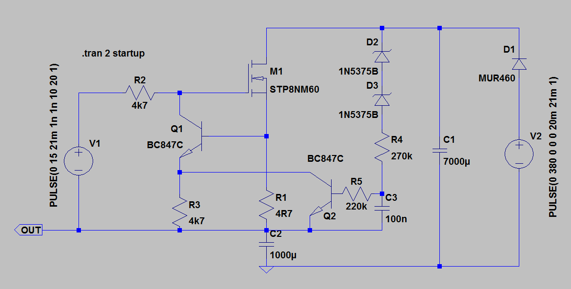

von Tany (Gast)
Stefan schrieb:
>...ist jedoch, dass nach dem Ladevorgang die Verbindung Niederohmig ist.
> Rolle spielt
Wenn du nicht alle 2 Sekunden laden /entladen muss, schlage ich die
Variante vor.
Ob dir 4.7 Ohm "nierderohmig" genug ist, kann ich nicht beurteilen.
Bei 4.7 Ohm beträgt Ladezeit ca. 1,6 Sekunden (ca. 50W Verlustleistung
am MOSFET) , bei 1.2 Ohm  ca. 0,5 Sekunden (ca.160W).
Wenn nicht so oft laden/entladen wird, brauchst du keinen
Spezialkühlkörper.
