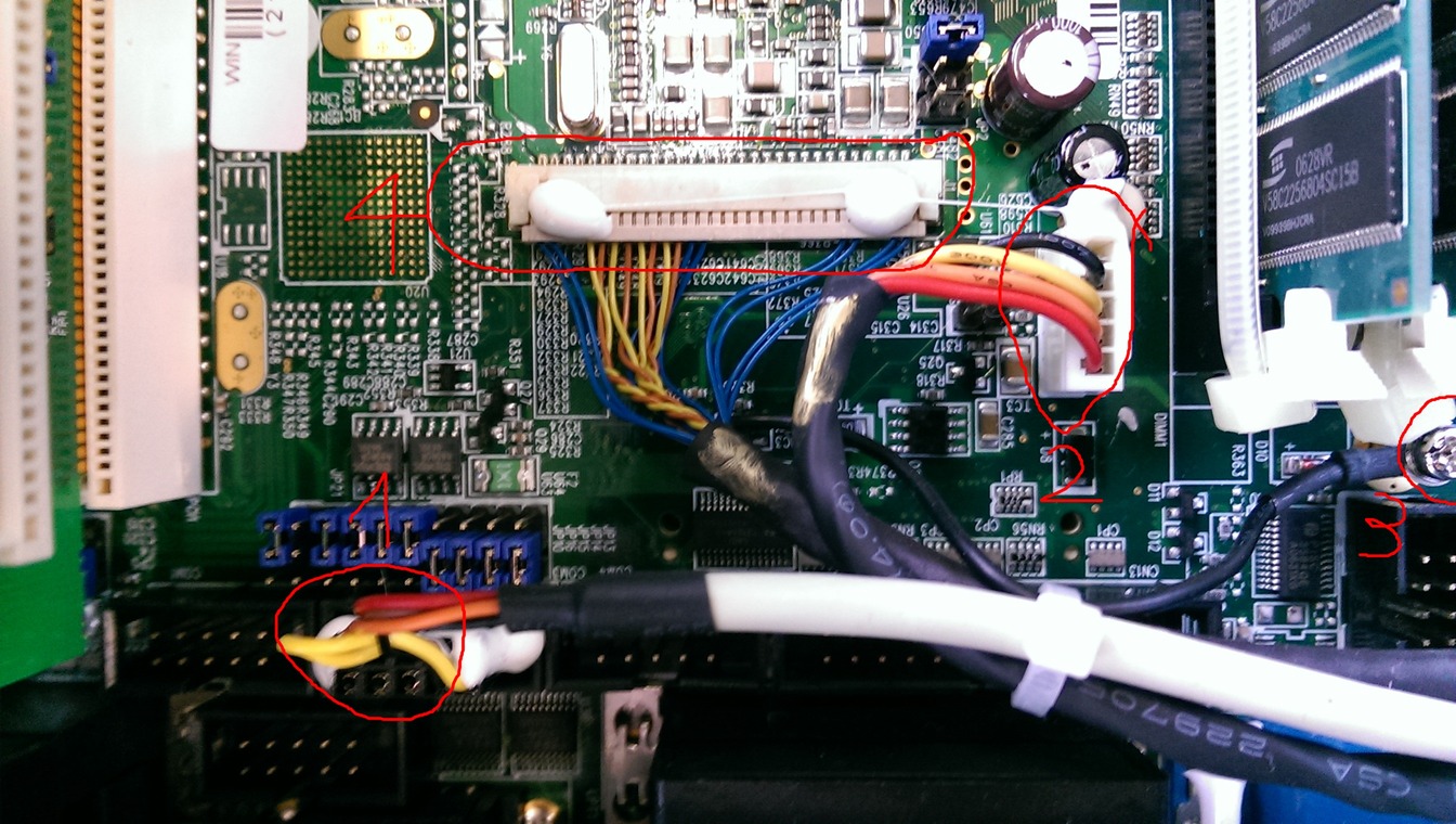

Hallo zusammen Habe einen Touchscreen welchen ich falls möglich an einen PC anhängen soll. Stecker nummer 1 auf dem Bild ist nach mir für den Touch zuständig (COM Schnittstelle) Nummer2 ist Stom für die hintergrungbeleûchtung. Geht am Monitor an einen Controller. Von Controller gehen am oberen und am unteren Bildschirmrand jeweils ein Kabel (2 Adern) hin. Nummer 3 scheint mir eine Erdung zu sein. Nun zu meiner Frage: Nummer 4 ist sehr wahrscheilich fürs Bild. Kann ich den zu VGA oder DVI umlöten? oder kennt ihr eine Idee? Gruss
Hi! Kannst du sagen, welches Panel das ist? Bezeichnung? Controller? Was ist das für ein Mainboard? Anhand des Steckers und der Adern lässt sich meiner Meinung nach schwer sagen was für ein Anschluss das ist. VGA und DVI sind oftmals nur "Consumer"-Schnittstellen. Bei so internen Verkabelungen kommt meist LVDS zum Einsatz. "umlöten" geht eher nicht. VGA ist analog, DVI ist digital. LVDS ist wieder anders. Du brauchst auf jeden Fall einen Konverter in Form einer weiteren elektrischen Schaltung. Was genau der Konverter können muss hängt davon ab, was genau du da für eine Schnittstelle vor dir hast. Gruß Joachim
Das Panel ist ein Allen-Bradley VersaView 1200P Serie D Revision A Das Board hat leider keine bezeichnung aber es ist ein American Industries BIOS installiert. Probiere mal noch etwas über das Board herrauszufinden
Joachim schrieb: > Bei so internen Verkabelungen kommt meist LVDS zum Einsatz. Darauf würde ich beim Anblick dieses Steckers mit seinen schön verdrillten Leitungen auch tippen. Eventuell würde ja eins von diesen hier helfen: http://www.pollin.de/shop/dt/ODc3OTgxOTk-/Bausaetze_Module/Module/LVDS_Interface_PI_MDV6822_VGA_DVI_zu_LVDS.html http://www.pollin.de/shop/dt/OTc3OTgxOTk-/Bausaetze_Module/Module/LVDS_Interface_PI_MT6820_VGA_zu_LVDS.html http://www.pollin.de/shop/dt/MTQ3OTgxOTk-/Bausaetze_Module/Module/LVDS_Interface_SPECTRAH_ARV_302A_VGA_zu_LVDS_SXGA.html
Jörg Wunsch schrieb: > Eventuell würde ja eins von diesen hier helfen: Die machen aus VGA LVDS, gebraucht wird es andersrum. Wird wohl nicht reichen, einfach die Platine an die LVDS-Seite anzuschliessen und zu kucken was bei VGA rauskommt. Georg
Georg schrieb: > Die machen aus VGA LVDS, gebraucht wird es andersrum. Das habe ich anders verstanden. Meiner Meinung nach will er das Touch-Panel (mit offenbar LVDS-Anschluss) an einen PC hängen. Aber das muss der TE klären.
Jörg Wunsch schrieb: > Meiner Meinung nach will er das > Touch-Panel (mit offenbar LVDS-Anschluss) an einen PC hängen. OK, wenn er mit Nr. 4 das Kabel meint, hast du recht. Georg
Georg schrieb: > OK, wenn er mit Nr. 4 das Kabel meint, hast du recht. Na, das Ding, was man da sieht, ist keine Elektronik von einem Display, sondern recht eindeutig ein PC -- welche Display-Elektronik hat schon einen DIMM-Steckplatz?
Rufus Τ. Firefly schrieb: > welche Display-Elektronik hat schon einen DIMM-Steckplatz? Intelligentes Display. :-))
Ja ich möchte das TouchPanel an den PC anhängen Habe nun den Stecker nummer 4 entfernt. Dieser hat 30 Pins in einer Reihe und nicht 2 reihen mit 20 pins
Rufus Τ. Firefly schrieb: > Na, das Ding, was man da sieht, ist keine Elektronik von einem Display, > sondern recht eindeutig ein PC -- welche Display-Elektronik hat schon > einen DIMM-Steckplatz? Ja das ist ein Terminal mit Touchscreen welcher hintendrauf einen PC hat. Dieser ist defekt. Nun da ich ringer Fotos am PC machen kann als vorne am Display sieht man nebendran noch PCI schnittstellen. Vorne Am Display habe ich noch andere Stecker, allerdings ist nr.4 direkt verlötet. Ein weiterer Grund wesshalb das Foto hinten gemacht wurde.
4 Lanes, differentiell könnte mit Glück HDMI/DVI sein. LVDS ist nebenbei kein Übetragungsprotokoll sondern physikalisch, aber da machen selbst die Displayhersteller völliges Chaos draus bei den Bezeichnungen. In der Regel ist FPD-Link gemeint.
ARueger schrieb: > Dieser hat 30 Pins in einer Reihe und nicht 2 reihen mit 20 pins Das ist wurscht. Man sieht in deinem ersten Foto recht deutlich vier LVDS-Paare (die verdrillten Drähte). Die blauen Drähte werden vermutlich Versorgungs- und Masseleitungen sein, schätzungsweise jeweils doppelt geführt. Die müsstest du mal mit dem Voltmeter „ausklingeln“. Inwiefern einer der gezeigten VGA/LVDS-Adapter von Pollin da passt: Versuch macht kluch. So groß ist ja die Investition in diese Dinger nun nicht.
Sry für Doppelpost, war eben doch zu ungenau. HDMI/DVI ist im Prinzip vom Protokoll nix anderes als "LVDS" (FPD-Link). Wenn du ein EDID zu dem Monitor hast (da müssten von den weiteren Leitungen dann zwei hoffentlich für I2C da sein), kannst du den mit etwas Knauberei direkt an den PC hängen...
jemand schrieb: > HDMI/DVI ist im Prinzip vom Protokoll nix anderes als "LVDS" Nein. Die transportierten Inhalte sind sich ähnlich, aber das Protokoll ist elektrisch ein anderes. HDMI/DVI verwenden TMDS, und HDMI/DVI rechnen obendrein nicht mit zweikanalig anzusteuernden Panels (zwar kennen die Zweikanalbetrieb, der aber tritt bei ganz anderen Auflösungen erst in Erscheinung, als er es bei LVDS-Panels tut).
schau mal hier: http://www.lcdparts.net/Default.aspx vielleicht bekommst da n Info wie der Anschluss ist. Das Display hat 800x600 Auflösung, deine Steckerauflistung ist auch richtig. Wobei der "LVDS" Anschluss auch n DVI oder HDMI sein kann. Ich finde die Anzahl der Adernpaare für LVDS zu wenig.
Steffen schrieb: > Ich finde die Anzahl der Adernpaare für LVDS zu wenig. Wieso? Vier Paare reichen für 800x600, die reichen auch bei XGA (außer bei wirklich sehr alten Panels). Bei WUXGA oder "Full-HD" werden acht Paare benötigt.
