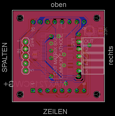

ich habe mir eine Libary für die Ansteuerung der Max7219 in Verbindung
mit einem Atmega328p geschrieben.
Nun habe ich keine Möglichkeit, die Dot Matrizen in der typischen
Orientierung später aufzubauen. Soll heißen, jede Matrize wird um 90°
gedreht.
Im Anhang einmal die Platine, um zu sehen was ich meine. Die Matrizen
sollen später in der waagerechten kaskadiert werden.

Es gibt sicherlich Leute, die sich mit dem typischen Matrix(7-Segment)
Baustein schon auseinander gesetzt haben.
Das Problem ist, das man hier nicht einfach die Spalten mit den Zeilen
tauschen kann.
Die Spalten sind festgelegt vom Baustein und werden einzeln
angesprochen. Jedoch muss mit jeder ausgewählten Spalte die komplette
Zeile(8bit) mitgeschickt werden.
Ich habe irgendwo, meine sogar hier, einen Ansatz gefunden, eine
Umrechnung zu machen damit Spalten wie Zeilen und Zeilen wie Spalten
genutzt werden können.
Die PCB habe ich nur zur Veranschaulichung mitgeliefert, dass die Matrix
nicht in der orginalen Orientierung sich befindet.

Also das Layoutformat muss beigehalten werden mit den Pinanordnungen.
Die Leiterbahnen könnten neugeroutet werden.
Sehe ich das richtig, das wenn ich anstatt der Common Cathode nun Common
Annode nehme, dass es die gewünschte Ausrichtung hat?
Derzeit sind die Spalten (COL) an die SEG_ benannten Pins des MAX
angeschlossen. Bei der draufsicht ergibt das aber, dass sich diese als
Reihen darstellen. Die DIG_ Pins sind die Reihen (ROW) des Displays, die
als Spalten dargestellt werden.
Somit alles um 90° verdreht.
Nun meine Idee mit den Common Anode. Hierbei werden die SEG_ benannten
Pins des MAX mit den Reihen verbunden. Die DIG_ benannten Pins des MAX
mit den Spalten.
Somit wären die Spalten und Reihen rein technisch verdreht. Jedoch mit
der Drehung von 90° würden diese wieder passen.
Dem Programm würde es in dem Moment nicht einmal interessieren, dass
diese vertauscht wurden. Denn ich schalte mit MAX immer noch die
Cathoden.
Links CA, Rechts CC

Ich habe die 16 Pins (2x8) waagerecht auf dem Breadboard angeordnert.
Soll heißen
M1.16 => Matrix 1, physikalischer Pin 16.
obere Reihe auf dem Breadboard
M1.16 - M1.09, M2.16 - M2.09, ...
untere Reihe auf dem Breadboard
M1.01 - M1.08, M2.01 - M2.08, ...
Da ich diese sehr platzsparend 1dimensional kaskadieren möchte (PCB nur
unter der Matrixenfläche selber, ist die einfachste und passenste
Möglichkeit, die Matrizen hochkant zu stellen. (siehe PCB oben).
Edit:
Der Kontrolle halber,
Die Segmente(Spalten/Col/Anode) könne mit bis zu 320mA (Source)
angetrieben werden. Digits können mit ~40mA (Sink/Row/Cathode) gegen
Masse geschaltet werden. Soweit denke ich ist das richtig, und von daher
würde ich jetzt sagen, dass ich bei den "CA" Modulen die Möglichkeit
habe, Spalten und Reihen zu vertauschen. So dass die Matrizen auf der
Seite liegen können. Testen kann ich es gerade nicht, da ich nur die
anderen Module hier hab.

Ich würde das Programm aufteilen:
1. Ausgabe des Bildspeichers an die MAX7219.
Dieser Routine ist es wurscht, wie die Anordnung ist.
2. Schreiben des Pixelmusters eines Zeichens in den Bildspeicher.
Diese Routine muß die Pixel entsprechend der Anordnung setzten.
Man sollte dann auch den Zeichensatz so definieren, daß er dafür optimal
ist.
Quasi, wie es jede Grafikkarte macht.
Dazu muß man einen Bildspeicher über die komplette Matrix (Bildschirm)
anlegen.

Hallo Peter, danke für die Antwort. So könnte ich es mal angehen. Der
Zeichensatz ist kein Problem.
Der liegt als 8x5 und 8x8 in allen Ausrichtungen vor
von Stefan S. (sschultewolter)
So, habe mich mal an Peters Vorschlag gehalten. Habe noch nicht so viel
Zeit gehabt. Aber einen ersten Test gestartet. So geht es eigentlich
ganz gut. Alles nur als Test angelegt. Werde das ganze später noch
einkürzen, da je Pixel ein Byte doch etwas zu viel des guten ist.
