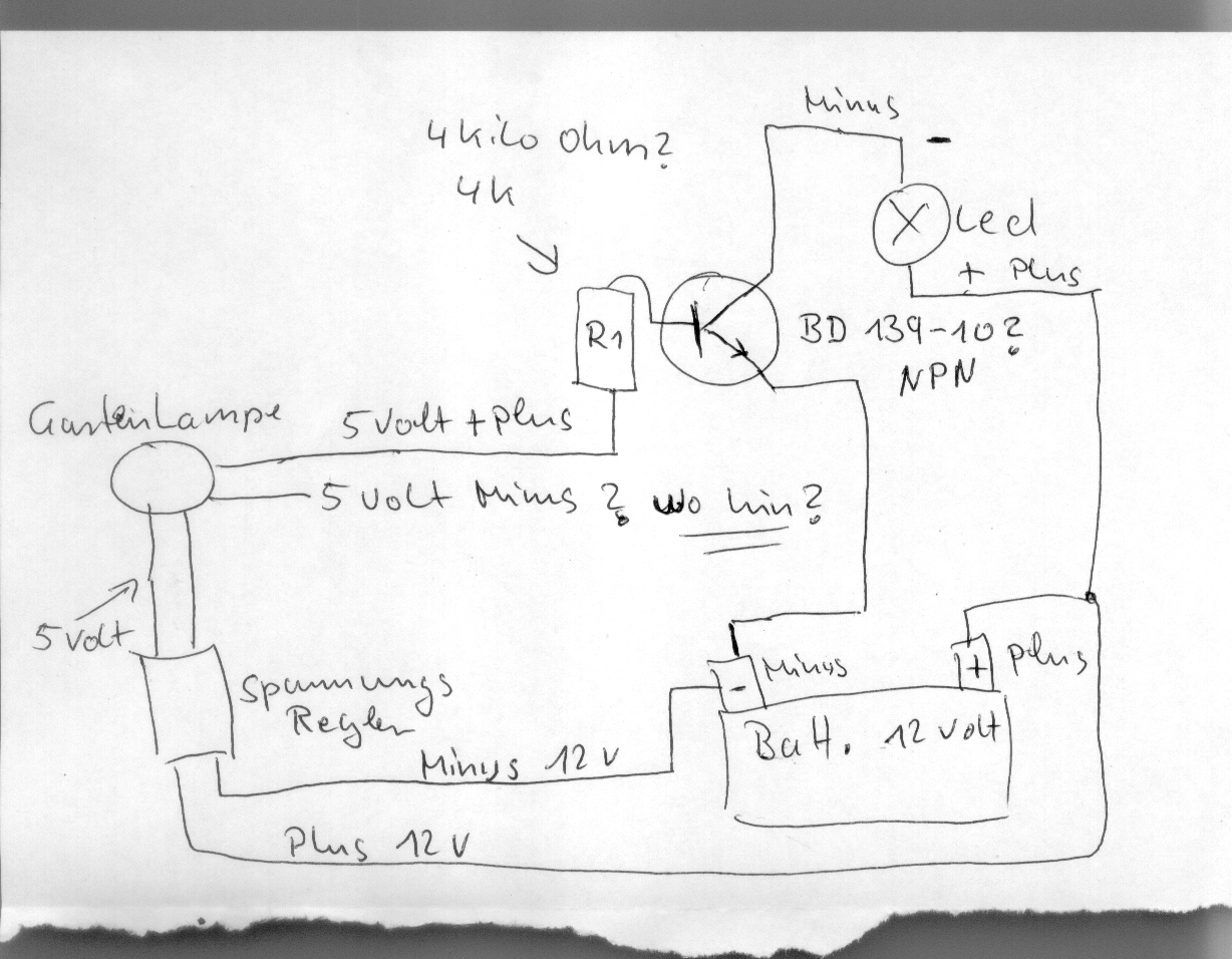

Hallo zusammen, vorweg.: Habt bitte etwas Verständiss und Gedult mit mit da ich absoluter Leihe bin. Ich habe volgendes Problem. Ich habe einige Gartenlampen LED (Batterie 3X 1,5Volt ) die mit Bewegungsmelder einschalten. Von dieser Lampe kann ich 5 Volt abzwacken und möchte damit eine 12 Volt LED mit Ein und Aus schalten von einer 12 Volt Batterie ( schon klar, brauch ich auch Vorwiederstand für die 12 LED ). Kann ich das mit einem Transistor NPN machen, wenn ja wie ? Vielen Dank im Voraus für euere Mühe. Gruß Jürgen

So ähnlich. Die Lampen zwischen Kollektor und den positiven Batterieanschluss. Und einen Widerstand in Reihe mit der Basis. Den kann man ausrechnen, oder nimm einfach 220 Ohm.

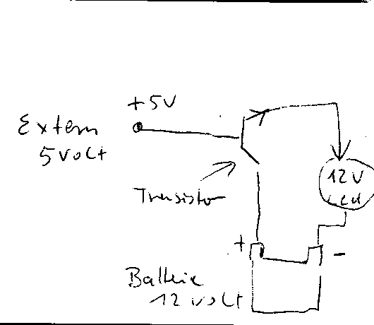

Könntest du mir das bitte aufzeichnen so wie ich alles verlöten muss. Gruß Jürgen
Jürgen schrieb: > Von dieser Lampe kann ich 5 Volt abzwacken und möchte damit eine 12 Volt > LED mit Ein und Aus schalten von einer 12 Volt Batterie ( schon klar, > brauch ich auch Vorwiederstand für die 12 LED ). Sog. "12V-LEDs" haben oft einen eingebauten Vorwiderstand, sodas sie direkt an 12V angeschlossen werden können. > Kann ich das mit einem Transistor NPN machen, wenn ja wie ? Du musst den Transistor zwischen Emitter und Basis ansteuern. Der Vorwiderstand muss dann einen Strom zwischen 1/30. bis 1/10. des Kollektorstroms fliessen lassen. Gruss Harald
Die Masse der 5V musst du mit der Masse der 12V verbinden. Jürgen schrieb: > Bitte bitte eine Zeichnung mit den nötigen Widerständen. Was gefällt dir an dieser nicht? http://c-kolb.bplaced.net/projekte/elektronik/grundlagen/widerstand/transistor1.GIF Abhängig davon welchen Transistor und welche Lampe du verwendest muss der Basiswiderstand anders dimensioniert werden.

Max H. schrieb: > Die Masse der 5V musst du mit der Masse der 12V verbinden. Das ist bei der derzeitigen Schaltung schon einmal falsch.
Harald Wilhelms schrieb: > Max H. schrieb: > >> Die Masse der 5V musst du mit der Masse der 12V verbinden. > > Das ist bei der derzeitigen Schaltung schon einmal falsch. Das bezieht sich alles auf meinen Post. Sry, falls dich die Reihenfolge etwas verwirrt hat. Das zweite Bild vom TO ist aufgetaucht während ich meinen Post geschrieben habe.
Max H. schrieb: > Das zweite Bild vom TO ist aufgetaucht während ich > meinen Post geschrieben habe. Das entspricht bezüglich der Polaritäten aber dem ersten. Jürgen sollte also die von Dir gepostete Schaltung verwenden und noch sagen, wieviel Strom seine LEDs ziehen. (Notfalls nachmessen) Gruss Harald

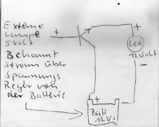

Danke erst einmal für deine sehr Überschaubare Zeichnung. Hab ich das jetzt richtig gezeichnet ? Gruß Jürgen
Jürgen schrieb: > Hab ich das jetzt richtig gezeichnet ? ^ hier kein Leerzeichen! Vielleicht, ohne zu wissen wie deine Gartenlampe funktioniert kann man das nicht sagen. Wenn die 5V Lowside geschalten werden wird die 12V Lampe mit dieser Schaltung dauernd ein sein.

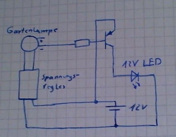

Jürgen schrieb: > Wenn du meinst es wird Plus oder Minus zu den LED's in der Gartenlampe > von der Elektronik geschaltet so kann ich das ja messen. Dann mach das... Im Anhang wie es mit PNP aussehen würde. BTW: Vor Satzzeichen immer noch kein Leerzeichen.

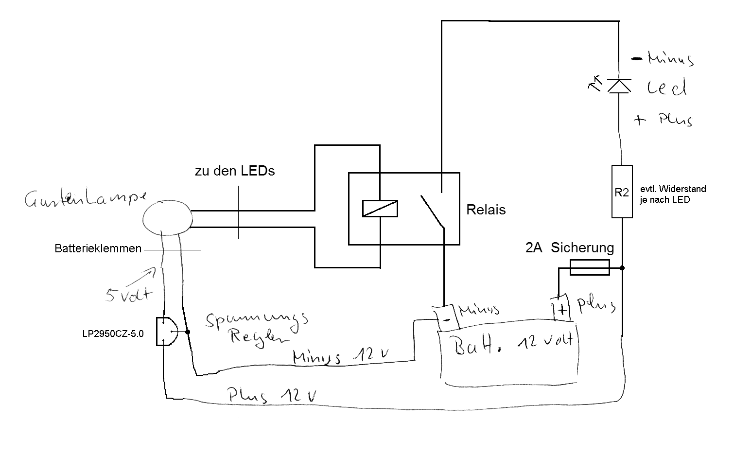

Könntest du mir das bitte mal aufzeichnen mit den Nötigen Vorwiederständen usw. Ohne genaue Zeichnung komm ich da nicht klar. Gruß Jürgen
Jürgen schrieb: > Könntest du mir das bitte mal aufzeichnen mit den Nötigen > Vorwiederständen usw. Ich glaube für dich ist eine Lösung mit Relais besser. Wie das geht habe ich hier geschrieben: Beitrag "Re: Transistor statt Relais"
Bearbeitet durch User
Hallo Leute. Vielen Dank für euere Mühe mit mir. Ich bau das jetzt mit Relais und hoffe das es klappt. Nochmals Danke an euch alle. Gruß Jürgen
