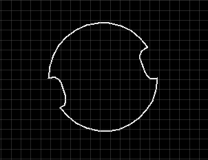

Guten Morgen,
ich möchte auf einer Platine für eine Befestigung einen Kreis mit zwei
Aussparungen im Milling Layer unterbringen (siehe Bild, grün für die
gewünschte Ausfräsung). Kreis in Layer 46 ist kein Problem, aber ich
bekomme die beiden seitlichen Aussparungen aus dem Fräsbereich nicht
hin, da ich z.b. den Kreis mit "Linie teilen" nicht unterbrechen kann um
die Form zu ändern. Gibt es einen Layer, den ich über Milling
drüberlegen kann, oder wie macht man das richtig?
Danke!
Kann man machen, sollte man aber ebsser im Layer Dimension unterbringen.
>die Form zu ändern.
Naja, die Konstruktion ist etwas aufwändiger. Wenn möglich, zeiche diese
Form in einem normalen CAD-Programm ala AutoCAD und importiere die
Zeichnung als DXF mit einem ULP.
Alternativ muss man halt im Eagle das konstruieren, man kann auch
Kreisbögen zeichnen, wenn gleich das bisweilen etwas fummelig ist.
>drüberlegen kann,
Sollte man nicht machen, das geht schief. Liefee deinem Hersteller
fertige Daten für den Platinenumriss.

von Falk B. (falk)
@ bcode (Gast)
>Danke für die schnelle Antwort. D.h. wenn ich das mit Kreisbögen im
>Dimension Layer zeichne, wäre das der richtige Weg?
Ja.
> Autocad Lizenz und Erfahrung liegt leider nicht vor.
Naja, da muss man halt mal ne halbe Stunde investieren und die
Schnittkoordinaten old school per Hand ausrechnen, bissl Sinus und
Cosinus. Dann kann man die Linien und Kreisbögen exakt mittels der
Kommandozeileneingabe zeichen, nicht per Maus. Den Syntax findet man in
der Hilfe.

von Falk B. (falk)
So kann es aussehen, mal fix konstruiert.
Wie macht man's?
Raster auf 0.1mm einstellen und sichtbar machen
Zuerst ein Rechteck zeichen, Breite gemäß der Aussparung, Höhe =
Kreisdurchmesser, Linienbreite 0.1mm
Rechteck als Gruppe selektieren, exakt mittig greifen und Gruppe auf
Koordinate 0,0 verschieben
Kreis zeichnen, Linienbreite 0.1mm
Kreis auf gleichen Mittelpunkt 0,0 zentrieren (über INFO Befehl, da kann
man die Koordinaten direkt eingeben)
Über ARC die Kreisbögen zeichnen, dabei die Anfangs- und Endpunkte so
EXAKT wie möglich setzen, stark reinzoomen, ein sichtbares Raster hilft
dabei;
Waagerechte Linien des Ausschnitts setzen, auch per Info mit exakten
Koordinaten
Kreis und Rechteck löschen
Verbleibende Lücken mit Linien verbinden, Endpunkte EXAKT absetzen
Alles markieren und um 45 Grad drehen und platzieren
et voila ;-)

von Wolfgang (Gast)
IMHO wird jeder Platinenhersteller, der das Fräsen soll, über die
fehlenden Radien in den Innenecken stolpern.
von Amateur (Gast)
Innenradien mit einem Fräser, ohne Durchmesser, sollten die
Platinenhersteller doch wirklich hinbekommen.
Die eventuell zusätzlichen Bahnenden berechnen die doch gerne und
unentgeltlich.
von Falk B. (falk)
@ Wolfgang (Gast)
Wenn gleich das nicht wirklich zwingend nötig ist, dafür gibt es in
Eagle die Funktion MITER, auch wenn ich die ich bisher praktisch genutzt
habe ;-)
In der Kommandozeile den Radius definieren
miter 1 <enter>
Dann einfach die Eckpunkte anclicken, die Rundung wird automatisch
erstellt.

von bcode (Gast)
Hat bestens funktioniert, Danke! Erster Wurf anbei, jetzt mach ich das
nochmal in Ruhe, damit der Kreis auch rund wird.
