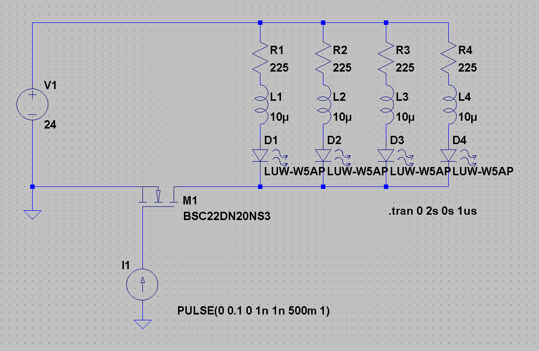

Hallo zusammen, ich versuche gerade eine Schaltung mit LTSpice zu simulieren, die leider ein paar Probleme macht. Die Simulation bricht nach ca. 3ms ab und fängt wieder von vorn an, sprich sie steckt in einer Dauerschleife fest. Es ist wahrscheinlich eine banale Kleinigkeit aber ich komm einfach drauf.

Hi ;-) Mosfets sind spannungsgesteuerte Bauelemente. Tausche die Stromquelle am Gate gegen eine Spannungsquelle, und es wird gehen.
Zusätzlich zu der erwähnten Voltage-Quelle musst du anti-parallel zu jeder LED eine normale Diode 1N4148 schalten da diese nach dem Abschalten den Spulenstrom übernehmen muss. Wenn du das nicht machst, dann sind deine LEDs ganz schnell zerstört.

Helmut S. schrieb: > anti-parallel zu > jeder LED Nicht antiparallel zur LED sondern antiparallel zur Spule.
Oder die Induktivitäten dürfen sich am MOSFET austoben. Und dieser wird dann mit einer 33V-Zenerdiode geschützt.
Bernd K. schrieb: > Helmut S. schrieb: >> anti-parallel zu >> jeder LED > > Nicht antiparallel zur LED sondern antiparallel zur Spule. Danke Bernd für die Korrektur. Da lag ich echt daneben.
Der Simulation sollte es egal sein, aber in der Schaltung wäre die "Freilaufdiode" am besten, wenn die "Freilaufdioden" LED und Spule zusammen überbrückt. Dann kann der Strom aus der Spule weiter durch die LED fließen.
