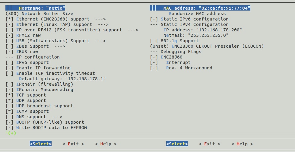

Hallo, ich habe mit einer neuen Ethersex-Konfiguration das Problem, dass das Pollin-avr-net-io nur noch aus dem Lokalen Netzwerk erreichbar ist. Ich habe alle nötigen Ports auf der Fritzbox auf das net-io umgeleitet. Mit der alten Konfiguration(leider nur noch .hex vorhanden) funktioniert der Zugriff von außerhalb ohne Probleme. Als default-Gateway habe ich die lokale IP des Routers angegeben. Kann mich nicht erinnern, beim letzten mal etwas anderes in der Netzwerkkonfiguration eingestellt zu haben. Hat jemand eine Idee, woran es liegen könnte? mfg hutz1909

ipv4. wie oben erwähnt, ist ein Zugriff wieder Möglich, wenn ich die alte Konfiguration aufspiele. Für mich sieht es so aus, als wenn der Fehler in der Ethersex-Konfiguration liegt.
Dann zeig doch auch noch die funktionierende. wendelsberg
Davon hab ich ja leider nur noch die .hex. Sonst hätte ich sie ja vergleichen können.
J. W. schrieb: > Davon hab ich ja leider nur noch die .hex. Sonst hätte ich sie ja > vergleichen können. Die solltest Du doch im Webinterface auslesen koennen. wendelsberg
Die Teile der Netzwerkkofiguration, welche per ecmd auslesbar sind, sind alle gleich.
Danke für die Hilfen. Die MAC war doch nicht komplett identisch. Verstehe zwar nicht, wie das Problem damit zusammen hängt, aber jetzt geht es.
J. W. schrieb: > Verstehe zwar nicht, wie das Problem damit zusammen hängt, aber jetzt > geht es. Da enthielt der ARP-Cache der Fritzbox noch die alte Mac und hat demzufolge versucht, die ankommenden Pakete dorthin weiterzuleiten. Sei froh dass Du das jetzt gefunden hast, wenn nicht stelle Dir mal folgendes Szenario vor: 1. neue Konfiguration auf den Netio - geht nicht. 2. 4h gesucht - geht immer noch nicht. 3. aufgegeben. 4 .Am naechsten Tag erstmal wichtigeres machen (Fritzbox Update einspielen), geht auf einmal - freu Weiter bei 1. wendelsberg
