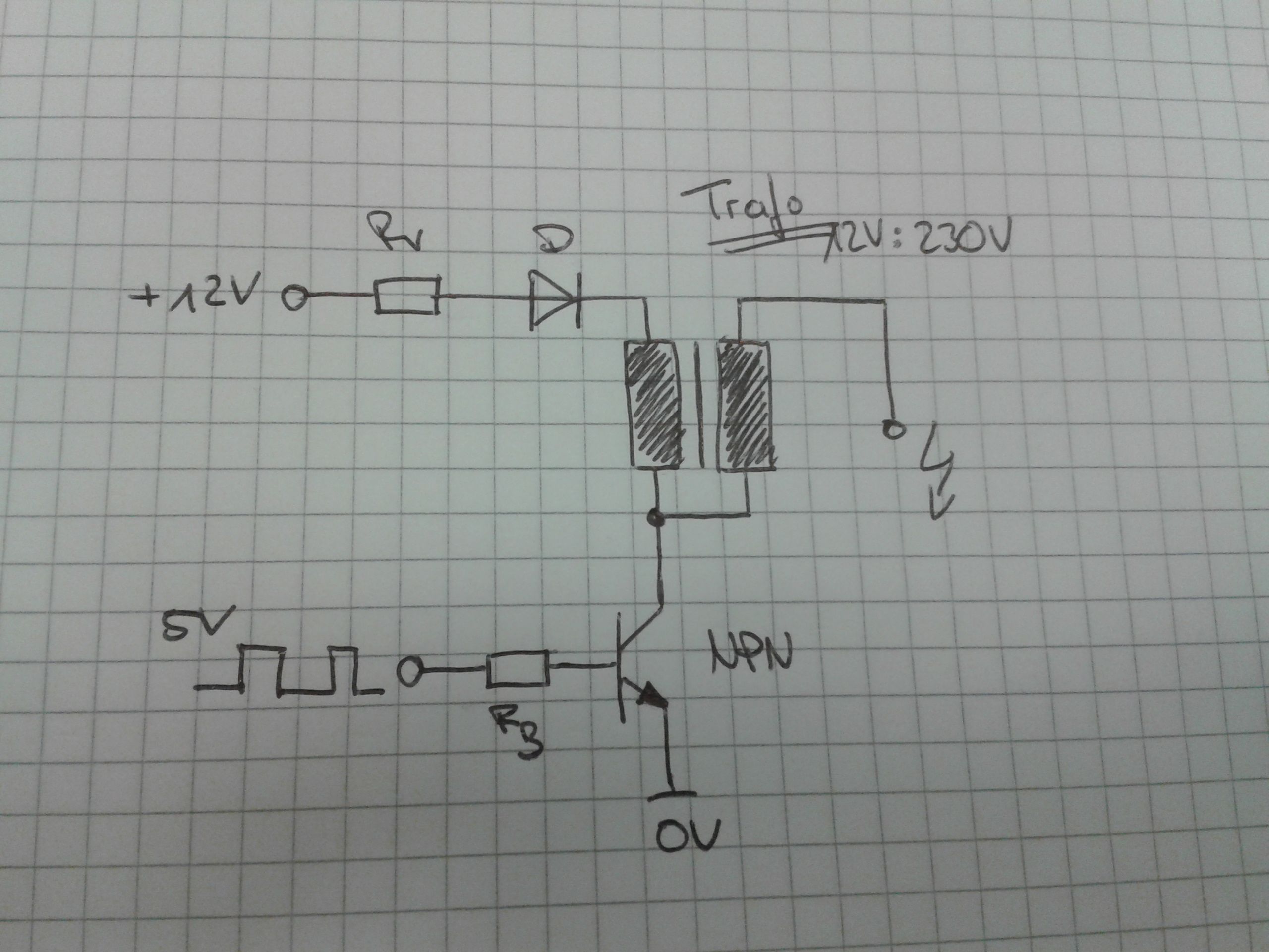

Hallo Leute,
welche möglichkeiten gibt es bequem den Zündimpuls einer
Transistorzündung zu simulieren?
Ich zähl mal auf was mir so eingefallen ist:
- Zündimpuls einer "echten" Zündung mit DSO aufnehmen und dann mit
Arb.-Frequenzgenerator ausgeben.
- Transistorzündung nachbauen, die dann über einen Funktionsgenerator
einstellbar (Frequenz) Zündimpulse erzeugt.
Hintergrund: Ich möchte eine Funktion einer Schaltung zur
Drehzahlerfassung
(http://www.mikrocontroller.net/attachment/27580/spark_l.JPG) mit
möglichst realen Signalen verifizieren ohne dafür immer ein echtes
Fortbewegungsmittel zu missbrauchen.
von Fabian F. (fabian_f55)
Hobbyprojekt oder kommerziell? Budget?
von Patrick L. (crashdemon)
Hobbyprojekt, Budget ist schmal. Arb.-Frequenzgenerator ist allerdings
vorhanden (Alter Agilent mit 20 Mhz).
Ich hab mir mal eine Schaltung für eine einfache Zündimpulserzeugung
ausgedacht (siehe Anhang).
von Michael B. (alter_mann)
Da hat schonmal jemand gebastelt: http://mosfetkiller.de/?s=zuendspulen
Variante 2 ist doch Dein Fall?
Und den Hinweis mit dem Schrotti für eine echte Zündspule hätte ich Dir
auch so gegeben.

Messen an dem Ausgang der Zündspule ist dann wahrscheinlich ohne
Hochspannungstastkopf nicht ratsam?
Was messen am H-Ausgang?
Helligkeit des Funkens ermitteln mit einem Luxmeter ist ungefährlich.
An modernen Anlagen können locker 40 kV auftreten. Selbst Oldtimer mit
6-V-Bordnetz und Unterbrecherzündung können bis 15 kV erzeugen. Kann
sehr unangenehm sein.
Wenn ich richtig verstanden habe, willst Du einen Drehzahlabgriff testen
oder kalibrieren. Dafür ist der Fall 2 von obigem Link gut geeignet, da
über in Poti die Frequenz (imitierte Drehzahl) geändert weren kann.
von Udo S. (urschmitt)
Und hänge an die Sekundärseite der Zündspule eine Funkenstrecke von 2-3
mm oder mindestens eine etwas aufgebogene Zündkerze. Masse Zündkerze
oder Funkenstrecke mit der Masse der Zündspule verbinden und zwar gut,
breit und Kurz.
Eine Zündkerze verhält sich im Motor allerdings anders als an der
frischen Luft, da im Brennraum der Druck bis einige 10 Bar betragen
kann. Deshalb die Zündkerze etwas aufbiegen oder eine Funkenstrecke über
ein paar Millimeter.
Wenn du die Sekundärseite offen lässt, kann die Energie nirgends hin und
wird entweder über den primärseitigen Snubber, deine Ansteuerung oder
durch einen Überschlag in der Zündspule abgebaut, was der Zündspule, der
Ansteuerung und evt. deinem Messequipment nicht unbedingt zuträglich
ist.
Ja, im Grunde habe ich eine Kalibierung schon mit einem
Frequenzgenerator vorgenommen. Mir geht es eher darum zu schauen wie
sich die Einstreuungen auf die Drehzahlmessung verhalten, bzw. ob z.B.
teilweise Zwei Impulse gemessen werden, wo eig. nur einer gemessen
wurde. Ich habe das Problem das die Drehzahl im praktischen Test doch
noch recht stark schwankt.
Evtl. komme ich nicht drum rum einen gleitenden Mittelwert zu nutzen,
was ich aber vermeiden möchte da der eingesetze Mikrocontroller
(Atmega8) schon ziemlich an seiner Leistungsreserve kratzt.
> ist.
Es scheint sich wohl auch anzubieten als Spannungsquelle für die
Zündspule eine Batterie zu benutzen. Mit einem Labornetzteil gibt es im
Netz ungewünschte Effekte.
Wie ist das überhaupt mit der Spannungsquelle, nimmt man da einfach z.B.
12V und direkt daran die Zündspule und der Strom stellt sich ein
(mitunter recht hoch), oder ist noch ein Vorwiderstand sinnvoll?
von ... (Gast)
Das hängt von deiner Zündspule ab. Ältere Zündspulen aus
kontaktgesteuerten Zündungen haben in der Regel einen so hohen
Primärwiderstand, dass die enstehende Verlustleistung bei länger
geschlossenen Kontakten über die Oberfläche der Zündspule locker
abgeleitet werden.
Neuere Zündspulen aus elektronischen Zündungen haben wesentlich
niedrigere Primärwiderstände. Da solltest du einen Vorwiderstand
vorsehen.
