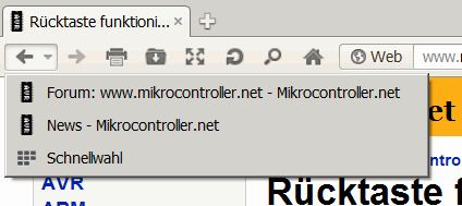

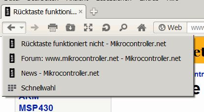

Das Problem wird sein, dass die Anzeigen in einem iframe geladen werden, den Opera aus irgend einem Grund in die History ("Verlauf") einträgt. Könntet ihr mir mal einen Screenshot von der History in so einem Problemfall hochladen? 1. https://www.mikrocontroller.net/ aufrufen 2. irgend einen Beitragslink anklicken 3. Screenshot der History machen 4. Nachprüfen ob das Back-Button-Problem auftritt Danke!

Bei meinem IE10.0.21 (Firmen-Setup) geht es übrigens auch nicht. Da sind auch die Doubleclick-Seiten in der History dazwischen.

Mea culpo. - Gehe zu uC.net/forum (nicht angemeldet!) - Gehe auf Unterforum - Clicke auf Seite 2 bei einem Beitrag mit mehreren Seiten - Rücktaste -> Seite 1 wird geladen statt wieder Unterforum - Rücktaste -> Seite 2 wird geladen
