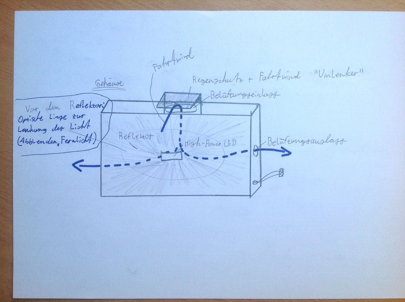

Eine Skizze. Falls man es kaum lesen kann wegen meiner Schrift, sag bescheid, dann mach ich nochmal eine Saubere Zeichnung. Beschreibung: So soll das Scheinwerfer Gehäuse werden. Oben das soll den Fahrtwind ins Gehäuse lenken und somit die LED kühlen. An den Seiten ist der Luftauslass. In der Mitte die LED und der Reflektor. Und vorne sitzte eine Linse die sich steuern lässt um den Lichtstrahl abzulenken, beispielsweise fürs Abblenden, Fernlicht (Licht weit nach vorne lenken statt nah vor das Fahrrad). Ich hoffe mal dass du damit etwas anfangen kannst! Viele Grüße Wombat
holger schrieb: >>Ich wollte euch fragen ob die LED(s) eurer Meinung nac hell genug > sind >>für den täglichen Einsatz (unteranderem im Sonnenlicht). > > Das einzige was du damit machst ist den Gegenverkehr zu blenden. > Der Öffnungswinkel ist viel zu gross. Mhhhh,Was für ein Öffnungswinkel würdest du vorschlagen?

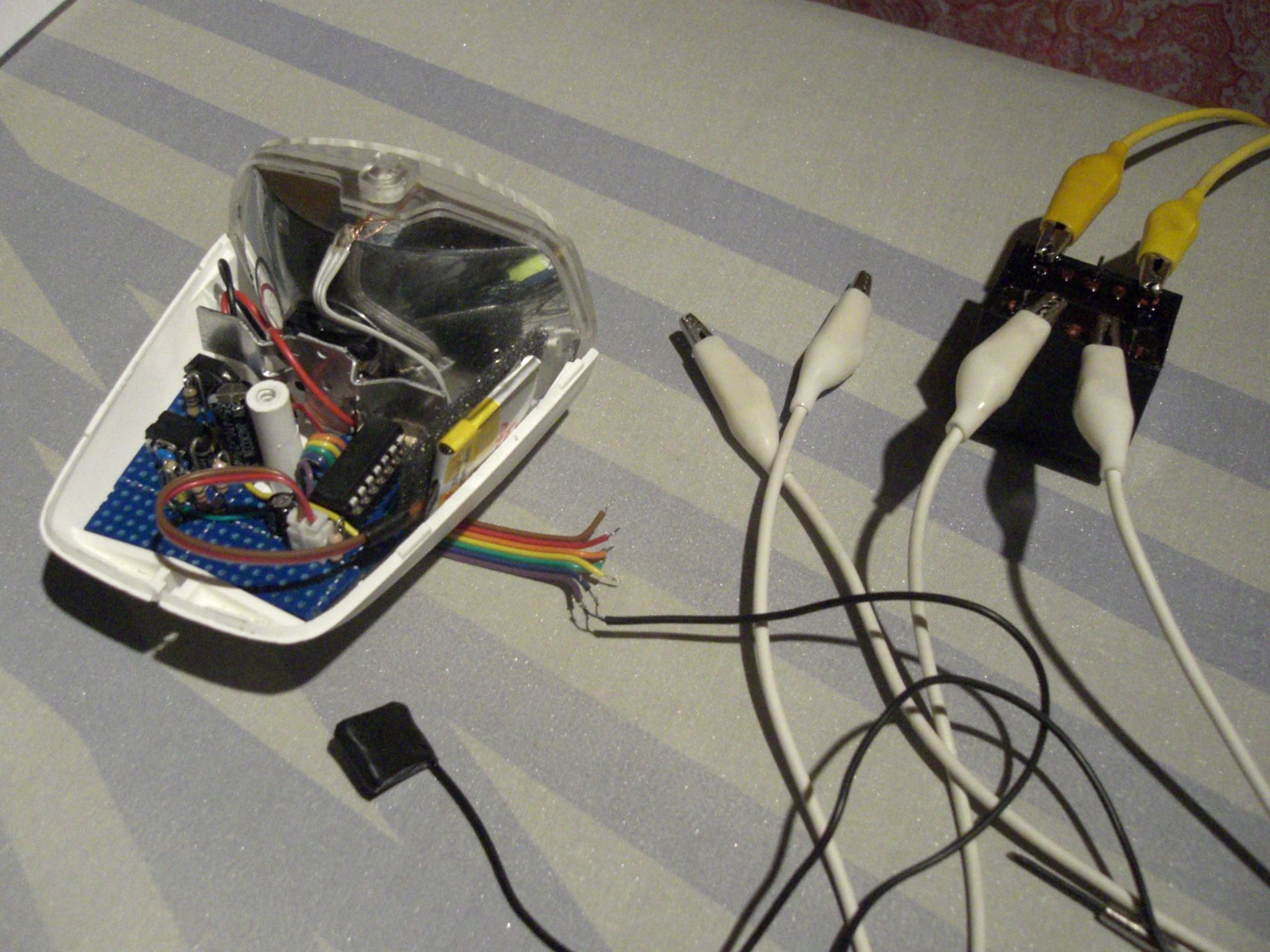

Luxeon Altilon, Stepdown KSQ, Attiny44 für alle möglichen Blink & Leuchtmodi, inkl Geschwindigkeits & Taglicht Tunnel Nachterkennung, Puffer ist ein LiIon. Rückleuchte sind 2 LEDs seitlich und eine fette mittig, werden differentiell angesteuert. Bin sehr zufrieden mit meinem Werk und es steckt in einem wunderschönen Union Retrogehäuse :) Mit dem 50Hz Trafo 10V AC kann man wunderbar den Nabendynamo emulieren (bis auf die fixe Frequenz). Klaus.
Bearbeitet durch User
Absoluter Schwachsinn und ich hoffe nur das dies nicht Wirklichkeit wird. Nächstens baut sich noch einer "gaaaanz helle" Autoscheinwerfer. Einfach mal Vorschriften beachten und an die Anderen denken, Du bist nicht allein.
@Klaus R: Hört (und sieht ;) ) ganz gut aus. Was mich interssiert, was ist mit Geschwindigkeit - - und Tunnel gemeint? @Andreas: Es ist aber ein kleiner Unterschied ob du als Autofahrer mit deinen Bi-Xenon Scheinwerfern die Straße ausleuchtest und somit alles siehst, oder ich mit einer kleinen 3 Watt Halogen Funzel.
...die Lichtmodi sind tw abhängig von der Umgebungshelligkeit. Fährt man bei Tag in einen Tunnel / Unterführung, erkenne ich das aber und schalte "alles an, was geht". Die Geschwindigkeit dient zur Standlichterkennung bzw wird auch das Hauptlicht erst bei >10kmh aktiv, da ansonsten zu wenig Energie vom Ndynamo kommt (würde flackern), <10kmh wird nur mit der hellen, gelben Standlicht-LED (und natürlich Rücklicht ganz normal) geblinkt. Klaus.

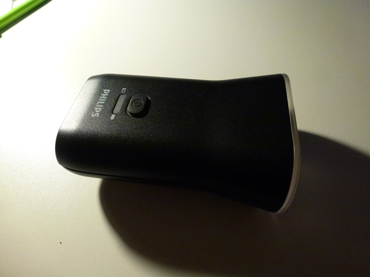

hallo, also ich habe mir die Philips 40 lux LED BikeLight 4 gekauft und bin damit zufrieden. Es gibt sogar noch 60 und 80 Lux Versionen. Das ist ein Quantensprung zu meiner alten Beleuchtung. Da lohnt sich der Selbstbau nicht.
Frank M. schrieb: > Das ist ein Quantensprung zu meiner alten Beleuchtung. Du weißt, daß ein Quantensprung der kleinste aller nur möglichen Sprünge ist?

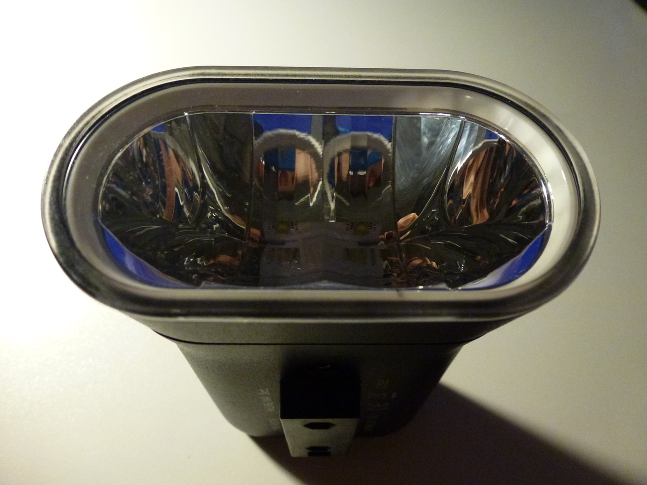

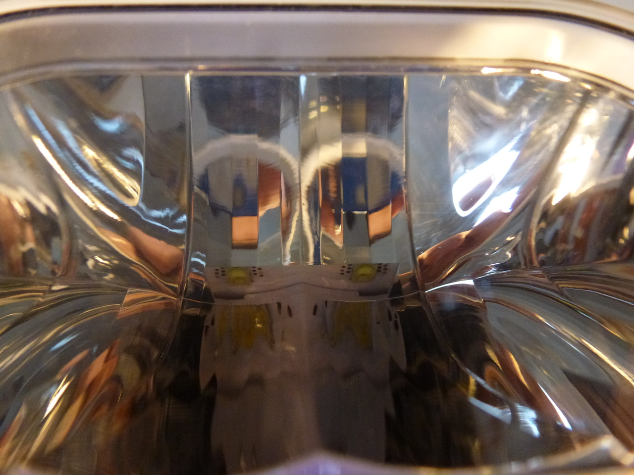

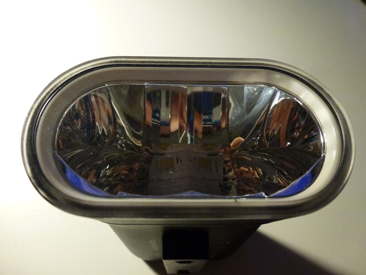

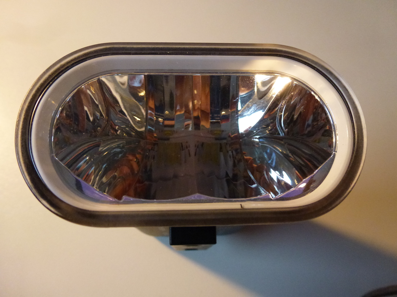

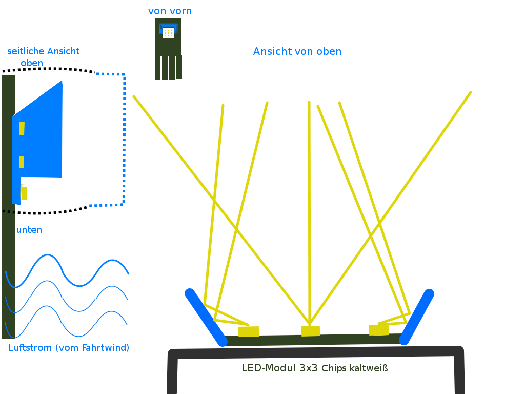

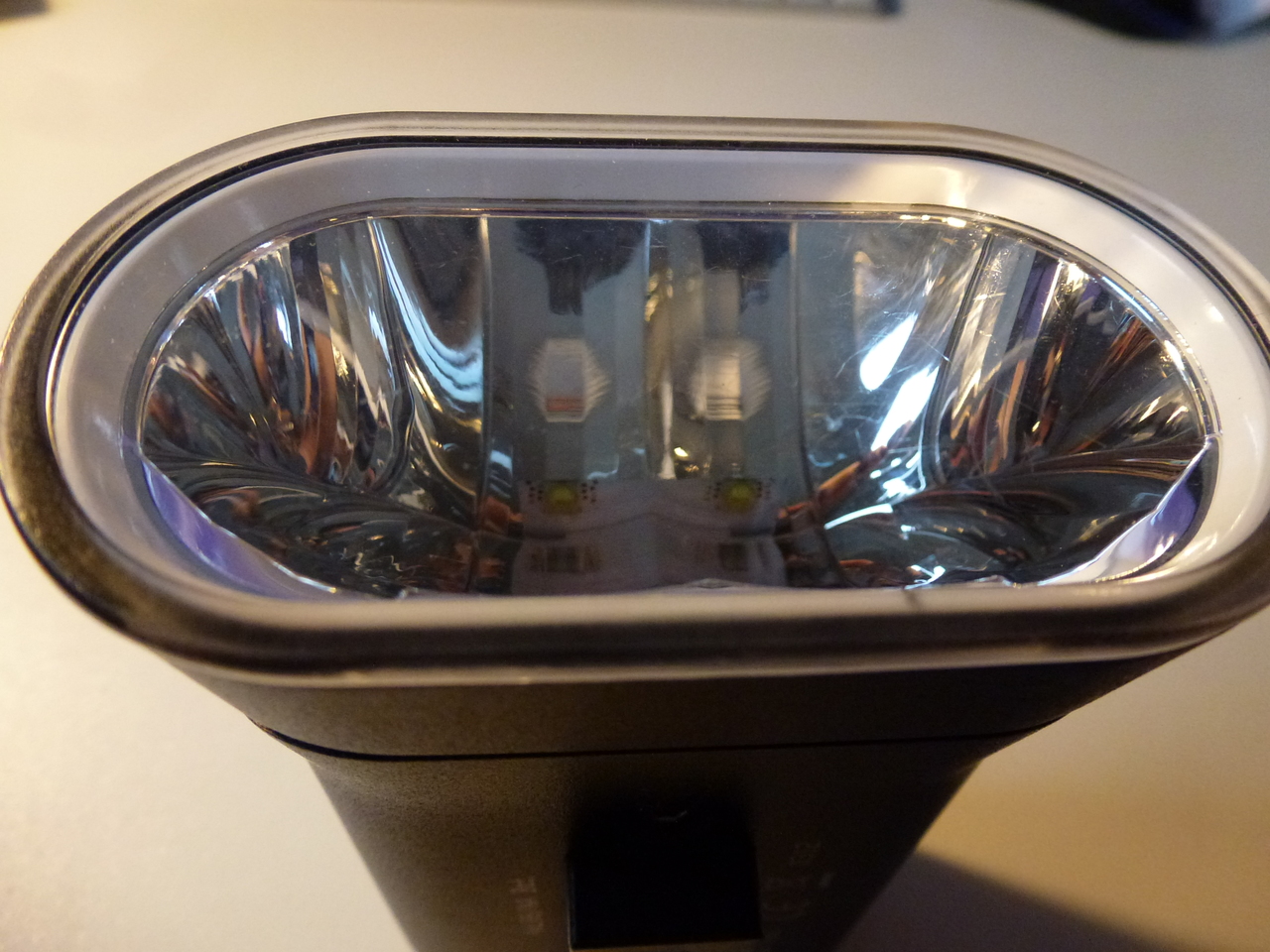

Hier nochmal mit (etwas) mehr Licht. Ich frage mich nun, warum die LED's so angeordnet sind. Wird so verhindert, dass jemand direkt in die hellen LED's schaut? Kann der Reflektor so besser arbeiten, da gezielt die direkte Lichtaussendung auch schon genutzt wird um diese zu reflektieren (daher nicht nur das, was nicht vorne "durch kommt")? Vermutlich sind es mehrere Gründe. Gruß Max
Maßgeblich kann man so über die Reflektorgeometrie einen perfekten und wunschgemäßen Lichtkegel erzeugen. Zudem sind die LEDs ja keine Rundstrahler, wenn du dir das gleiche nochmla "umgelehrt oben drauf" vorstellst, ist es quasi wieder ein ganz normaler reflektor "wie früher". Klaus.
Du erreichst damit den scharfen cut nach oben der von der Stvzo gefordert wird.
testtest schrieb: > Du erreichst damit den scharfen cut nach oben der von der Stvzo > gefordert wird. Was ist damit gemeint? Gruß Max
oben eine scharfe abgrenzung des lichtkegels gg blendung...das war jetzt nicht so schwer. Klaus.
Max B. schrieb: > Kann der Reflektor so besser arbeiten? > > Vermutlich sind es mehrere Gründe. > > Gruß Max Die Form des Reflektors muss scheinbar der einer quadratischen Funktion ähneln damit die Lichtstrahlen möglichst parallel aus der Lampe austreten. Man spart sich somit die Linse, aber das hat man auch schon bei den alten Lampen so gemacht.
