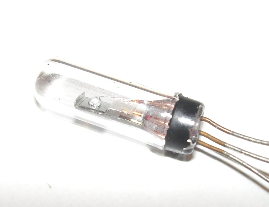

...die beiden noch funktionstüchtigen OC44 sind mir gerade zugelaufen, sehr interessant, wie ich finde. Jetzt muss ich nur noch mal ein passendes Projekt dafür finden. Was habt ihr noch so an skurrilen prähistorischen Elektrobauteilen? Klaus.

Baue eine Lichtschranke oder einen Dämmerungsschalter. Nutze aus, daß der Kollektor-Emitter-Reststrom bei zunehmender Beleuchtung rasant steigt. MfG Paul
Da kann man den Transistor beim verstaerken zuschauen. Bau einen a-stabilen Multivibrator damit. Anhand der Blinkfrequenz kann man dann auf die Helligkeit schliessen.
Klaus R. schrieb: > Jetzt muss ich nur noch mal ein > passendes Projekt dafür finden. Lichtsensor, Temperatursensor, Rauschgenerator. Man sieht sehr schön, warum die Basis Basis heißt. Die große Indiumpille ist der Kollektor, die kleine der Emitter.

Schön, dass ihr euch auch freut :) Ja, das mit der Lichtempfindlichkeit sollte in der Tat in dem "Projekt" Einfluss finden - stimmt. Klaus.

...da wird nix kaputt gemacht. Der mit Beschriftung kommt in das Tütchen mit dem anderen Exotenzeugs, der andere blinkt gleich auf dem Steckbrett :) Klaus.
