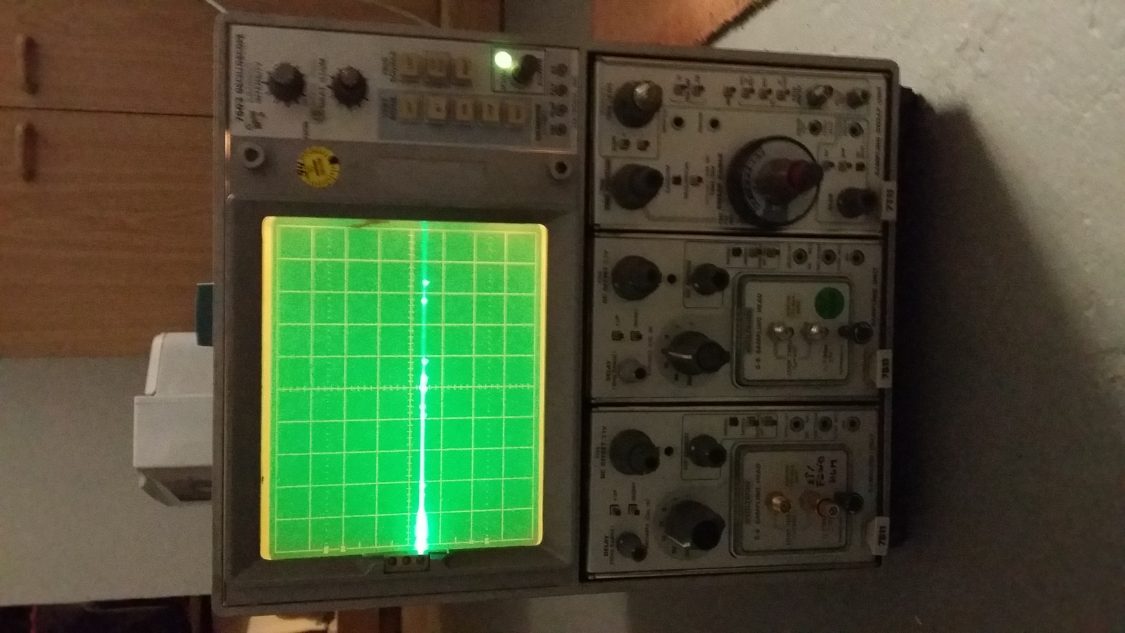

Hallo, ich habe hier noch ein Oszilloskop herumstehen, ein Tektronix 7603 mit Modulen, 2 Tastköpfen und Bedienungsanweisung. Das Gerät funktioniert meines Wissens einwandfrei. Ich kenne mich aber nicht mit allen Funktionen aus und gebe daher keine Garantie. Ist ein recht großes Gerät mit ordentlichem Gewicht. Bei Interesse wäre Selbstabholung sicherlich die beste Wahl. Dabei könnte das Gerät auch ausprobiert werden. Da ich eine altes Hameg habe, welches deutlich kompakter ist, möchte ich diesen Trümmer loswerden. Es war sicherlich mal ein sehr hochwertiges Gerät welches für den Hobbybastler wohl noch gut zu gebrauchen ist. Da ich keine Ahnung habe was so ein Teil überhaupt Wert sein könnte wäre ein Preisvorschlag nett. Gruß Frederik

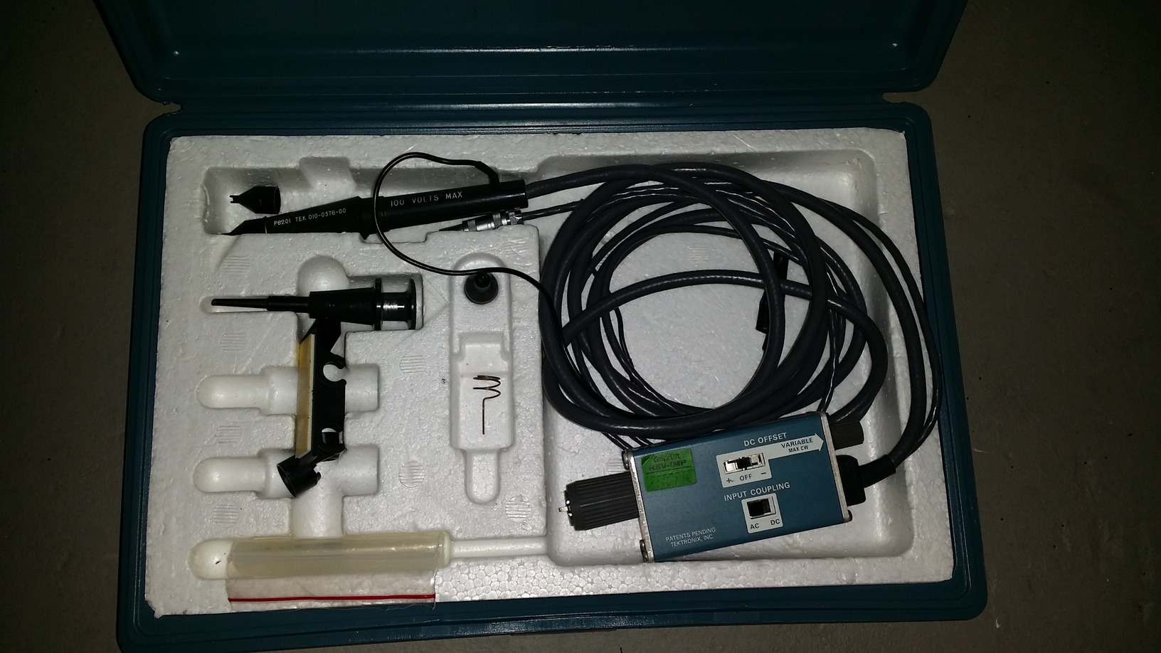

Der P6201 ist zwar ein altes Schätzchen, mit seinen 900 MHz Bandbreite aber immer noch deutlich über 100 Euro wert. Die Einschübe in dem 7000er scheinen Sampler zu sein, die sind auch nicht ganz billig -- wenn sie denn funktionieren.

Danke erstmal für die vielen Informationen, es scheint ja auf jeden Fall ein nicht ganz uninteressantes Gerät zu sein. Ich glaube ich werde mir das heute Abend mal aufbauen und möglichst viel auf Funktion prüfen. Die Bandbreite des Gerätes ist auf jeden Fall sehr hoch. Also für hochfrequente Messungen geeignet. Ehrlich gesagt wollte ich gerade mal die Tastköpfe anschließen und irgendwie passen die Anschlüsse nicht. Am Gerät sind SMA Anschlüsse und an den Tastköpfen BNC. Es ist also möglich das die Tastköpfe nicht zu den Modulen passen. Von den Modulen habe ich nochmal ein Detailfoto gemacht. Ich muss wohl mal auf die Suche gehen ob ich noch mehr Zubehör finde. Gruß Frederik

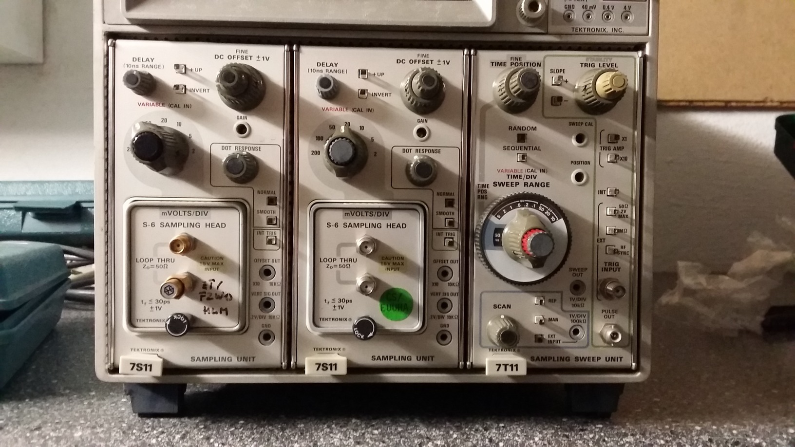

7S11 und 7T11 sind Sampling-Einschübe. Die sind sehr gesucht und ohne Oszi schon mehr Wert als der oben genannte Preis. Edit: der S6 sampling head hat eine Bandbreite von 11.5GHz bei einer Anstiegszeit von 30ps Mit anderen Worten: du hast hier ein komplettes 2-kanaliges Sampling-Oszilloskop mit einer Bnadbreite von 11.5 GHz. Das ist schon richtig was und nirgendwo für ´nen Appel und `n Ei zu bekommen.

Frederik schrieb: > Ehrlich > gesagt wollte ich gerade mal die Tastköpfe anschließen und irgendwie > passen die Anschlüsse nicht. Aufpassen die +/- 5V nicht überschreiten, Samplingköpfe sind empfindlich. Butzo
Es handelt sich um 2 mal S6 Sampler, die gehen schon mal durch statische Elektrizität kaputt, wenn keiner der beiden Eingänge mit 50 Ohm oder ähnlich abgeschlossen ist. 5 Volt +- ist schon die absolute Grenze, mehr als 1,5 Volt sollten die nicht abbekommen.
Hört sich ganz spannend an. Müssen an die Eingänge "Normale" Tastköpfe angeschlossen werden, oder kann ich dort im Grunde ein HF Signal, z.B. aus einem Funkmodul messen? Ich gebe zu so genau kenne ich mich damit nicht aus, vielleicht findet sich ja jemand oder kennt vielleicht jemanden der genau sowas sucht. Mir nimmt das Teil einfach zuviel Platz weg und benutzten werde ich es sowieso nicht. Man sammelt mit der Zeit einfach zu viel ;-)
Ne, keine normalen Tastköpfe, da macht man nur die Samplingheads kaputt, mit ESD, normalerweisse nimmt man da Kabel, die direkt an den Pulsgenerator gehen, wegen der Bandbreite. Und zwar 2 Stück davon, einmal eines an den Samplinghead und eins zur Timebase, zum triggern, weil die nur 1GHz mit internem Triggersignal macht. Und dann brauchst du ein Pulsgenerator, der ein schön repetitives Signal macht mit möglichst hoher Frequenz, weil sonst die alten Punkte schon wieder verschwunden sind, bevor das Signal vollständig gesamplet wurde. Von da her ist da ein Storagescope besser für geeignet.

gästlicher schrieb: > Entweder die Einschübe + 50€ im Tausch > gegen 7D20 oder das gesammte Gerät für 250€ Lass Dich nicht von dem Herren da oben nicht abziehen. Das Angbot ist ein Witz. Verkauf die 2x 7S11, 2x S6-Köpfe und die 7T11 jeweils einzeln bei Ebay. Auch den P6201 (500MHz FET Tastkopf) würde ich einzeln verkaufen. Den Mainframe eventuell dann an Selbstabholer. Das ding ist sackschwer und geht wirklich gerne zu Bruch wenn es der Postler aus 1m Höhe mal aufditscht. Ingesamt bekommst Du sicher 4-500 euro für alles. Problematisch ist nur das Du es wohl nicht alles selbst testen kannst.
