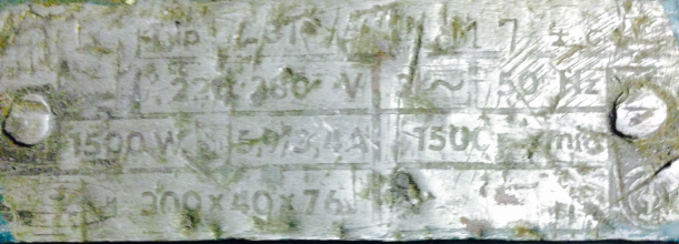

Hallo Christoph, zu 1): mach doch bitte ein Bild vom Typenschild und vom Klemmbrett, skaliere das auf ca. 100kB runter und poste es. WIR können dann sehen, ob Du die 400V wirklich brauchst; wahrscheinlich brauchst Du sie nicht, warum erkläre ich dann, wenn ichs sehe. (Bei Bildern im MB-Format wirst Du hier im Forum in der Luft zerissen...) zu 2): die Definition einer U/f Kennlinie ist Minimalanforderung an jeden Frequenumrichter und muss jeder beherrschen. zu 3): heutige Umrichter dieser Leistungsklasse haben eine dU/dt-Begrenzung eingebaut, da man davon ausgeht, dass sie mit Normmotoren betrieben weren. Erst bei Exoten oder großen Anwendungen (>100kW) ist das ein Thema für sich. zu 4): übliche PWM Frequenzen sind 2kHz, 4kHz oder 8 kHz, wobei 4kHz Standard ist. Jürgen

Hier also das Typenschild. Soweit man erkennen kann, ist es ein 1500VA Motor, 1500 U/min, 220/380V.
Ja, den kannst du bequem auf Dreieck umstellen, dafür steht das 220V in dem 220/380V Feld. Er wird dann die 5,9 A ziehen, statt 3,4 A im Stern. Wenn du uns noch ein Foto des Anschlussfeldes machst, dann können wir dir bestimmt auch sagen, wie du das anstellt - evtl. ist sogar ein Schaltschema im Deckel zu finden. Oft sieht das so aus: Stern: O---O---O O O O R S T Dreieck: O O O | | | O O O R S T Wird mit kleinen Lochblechen realisiert, die du nach Bedarf umschraubst. Auf Dreieck läuft der Motor dann auch mit einem Standard-FU mit voller Leistung - ganz ohne Klimmzüge.

Danke. Ja, die Dreieck-Sternumschaltung an Elektromotooren ist mir geläufig. Wie muß denn der Anschlußstecker für die FU aussehen? Gibt es da Normen? Gibt es 230V Drehstromstecker (blau)? Grüße Christoph P.S. Jetzt müßte nur Holm Tiffe sich dazu durchringen, mir seinen Siemensmicromaster zu verkaufen. ABer er scheint sich nicht davon trenne zu wollen :) Vielleicht dürfte der jetzt auch zu klein sein, da der Motor ja 1,5KW hat.

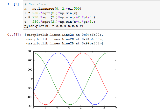

Jetzt muß ich noch mal laut nachdenken. Drehstrom, das, was aus der großen "roten Steckdose" kommt, ist doch auch 3x230V zwischen Leiter und N. 380/400V mess' ich doch zwischen je 2 Phasen, oder? Wozu muß ich dann den Motor überhaupt anders verschalten? Kommt aus einem 230V 1Phasen zu 230V 3Phasen-Umrichter nicht dasselbe, das auch aus der Drehstromsteckdose kommt? (Wie gut, daß ich hier anonym unterwegs bin :) Grüße Christoph
ChristophK schrieb: > Jetzt muß ich noch mal laut nachdenken. Drehstrom, das, was aus > der > großen "roten Steckdose" kommt, ist doch auch 3x230V zwischen Leiter und > N. > 380/400V mess' ich doch zwischen je 2 Phasen, oder? Die Spannung misst man bei Drehstrom zwischen den Aussenleitern, schon deshalb weil es nicht unbedingt einen Sternpunkt gibt. > Wozu muß ich dann den Motor überhaupt anders verschalten? Kommt aus > einem 230V 1Phasen zu 230V 3Phasen-Umrichter nicht dasselbe, das auch > aus der Drehstromsteckdose kommt? (Wie gut, daß ich hier anonym > unterwegs bin :) Nein, da kommen keine 400V raus.
ChristophK schrieb: > Jetzt muß ich noch mal laut nachdenken. Drehstrom, das, was aus der > großen "roten Steckdose" kommt, ist doch auch 3x230V zwischen Leiter und > N. N wird aber an deinem Motor gar nicht angeschlossen. D.h., er sieht nur das, was zwischen zwei Phasen ist. Norm für Drehstrom sind die 5-poligen CEE: https://de.wikipedia.org/wiki/CEE-System Wobei an den Motor dann nur die 3 Phasen und PE geschaltet werden. Früher gabs mal Perilex, sowas ist noch an meiner Brunnenpumpe: https://de.wikipedia.org/wiki/Perilex hinz schrieb: >> Wozu muß ich dann den Motor überhaupt anders verschalten? Kommt aus >> einem 230V 1Phasen zu 230V 3Phasen-Umrichter nicht dasselbe, das auch >> aus der Drehstromsteckdose kommt? (Wie gut, daß ich hier anonym >> unterwegs bin :) > > Nein, da kommen keine 400V raus. Und genau das haben wir doch schon den ganzen Thread diskutiert. Erinnerst du dich: 'Zwischenkreisspannung', 'Effektivwert', 'Spitzenwert'?
Bearbeitet durch User

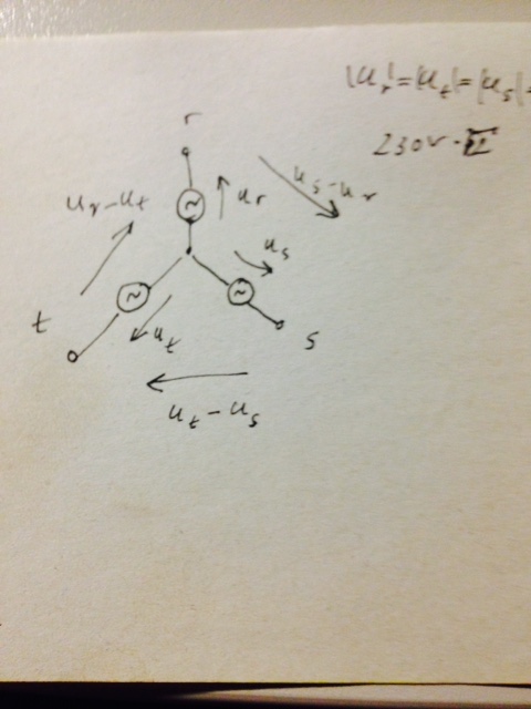

Matthias Sch. schrieb: ... >> Nein, da kommen keine 400V raus. > > Und genau das haben wir doch schon den ganzen Thread diskutiert. > Erinnerst du dich: 'Zwischenkreisspannung', 'Effektivwert', > 'Spitzenwert'? Ist schon klar, aber was ist falsch an folgender Überlegung:
hinz schrieb: > ChristophK schrieb: >> was ist falsch an folgender Überlegung: > > Es gibt keinen Sternpunkt. Wir reden also jetzt von so einem Siemens Micromaster. Kann man denn nicht 3 phasenverschobene 230Veff Spannungsquellen an einem Sternpunkt zusammenbinden? Grüße Christoph
Hallo Christoph, das Bild des Typenschildes ist schon sehr aufschlussreich: Als Spannung steht: 220/380V. Die erste Zahl (220) gibt die Spannung jeder der 3 Wicklungen an; die zweite Zahl (380) könnte man eigentlich weglassen. In heutigen Netzen spricht man von 230V. Das bedeutet, Du musst jede Wicklung mit 230V versorgen - und nicht mehr! Du darfst die Wicklung NICHT an 400V anschliessen. Um diesen Motor am deutschen 400V Netz betreiben zu können müssen jeweils zwei der drei Wicklungen in einer Art von "spezieller Reihenschaltung" verbunden werden, damit sich die 400V auf mehrere Wicklungen aufteilen. Also schaltest Du die Wicklungen U und V in Reihe und schliesst sie zwischen L1 und L2 an. Die Wicklungen V und W in Reihe zwischen L2 und L3; die Wicklungen W und U entstehen dann automatisch als Reihenschaltung und liegen zwischen L3 und L1. Nun zu deiner Hauptfrage: Du willst den FUR an 230V - also zwischen Phase und N - anschliessen und damit den Motor betreiben. Mit 230V Eingangsspannung können am Ausgang nur 230V rauskommen - klar. Diese 230V ist aber genau die Spannung, bei der sich deine Wicklungen am wohlsten fühlen. Die schaltest Du nun direkt auf die Wicklungen, die bei 400V notwendige "spezielle Reihenschaltung" ist nicht mehr notwendig. Du klemmst Wicklung U zwischen L1 und L2, Wicklung V zwischen L2 und L3 und Wicklung W zwischen L3 und L1. Jürgen
ChristophK schrieb: > hinz schrieb: >> ChristophK schrieb: >>> was ist falsch an folgender Überlegung: >> >> Es gibt keinen Sternpunkt. > > Wir reden also jetzt von so einem Siemens Micromaster. Durchaus auch von dem. > Kann man denn nicht 3 phasenverschobene 230Veff Spannungsquellen an > einem Sternpunkt zusammenbinden? Könnte man, wenn man denn welche hätte.
Jetzt zeig mal in dem Bild wo denn da der Sternpunkt sein soll und wo der angeschlossen werden soll.
ChristophK schrieb: > Danke. Ja, die Dreieck-Sternumschaltung an Elektromotooren ist mir > geläufig. Es geht aber nicht um eine Umschaltung während des Betriebes, auf die du anscheinend immer wieder stösst, das ist eine Betriebsart für sehr grosse Drehstrom Motoren. Bei deinem kleinen 1,5kW Motor erfolgt diese Umstellung einmal am Klemmbrett und ist in Dreieckschaltung für den Betrieb an drei Phasen mit 230Veff gedacht (immer zwischen 2 Phasen, dein Motor wird an N doch gar nicht angeschlossen, wie wir dir hier alle schon länger erklären wollen), also z.B. an einem Frequenzumrichter. Zum Betrieb im 'echten' Drehstromnetz mit 400Veff zwischen 2 Phasen wird die Sternschaltung benutzt, wieder ohne Anschluss von N, weil immer noch keine Klemme am Motor dafür vorgesehen ist, sie wird nicht benötigt. Scheint ein schwieriger Fall zu sein - hmm, hilft dir evtl. diese Animation?: http://www.zum.de/dwu/depotan/apem112.htm Schau hier nur auf den Drehstrommotor, diesmal in Sternschaltung. Der Sternpunkt ist nicht am Netz angeschlossen. Und ob das ein Siemens Micromaster, ein Mitsubishi oder sonst ein FU ist, keiner liefert am Ausgang einen N, sondern immer nur L1,L2 und L3. Jürgen Franz schrieb: > die zweite Zahl (380) könnte man eigentlich weglassen. Es ist aber schön, das sie da ist, das bedeutet nämlich, das der Motor die Dreieck auf Stern Umklemmerei erlaubt, also alle Wicklungsenden im Klemmbrett harausgeführt sind. Jürgen Franz schrieb: > Um diesen Motor am deutschen 400V Netz betreiben zu können müssen > jeweils zwei der drei Wicklungen in einer Art von "spezieller > Reihenschaltung" verbunden werden, damit sich die 400V auf mehrere > Wicklungen aufteilen. Naja, man kann es auch kompliziert ausdrücken, die 'spezielle Schaltung' ist eben die stinknormale Sternschaltung.

Düsendieb schrieb: > Jetzt zeig mal in dem Bild wo denn da der Sternpunkt sein soll und wo > der angeschlossen werden soll. Ich hatte den Fußpunkt des Zwischenkreises als Sternpunkt angenommen. Aber ich sehe gerade meinen Fehler: Hatte einen Vorzeichenfehler beim Anwenden der Maschenregel, weshalb ich auf die wundersamen 400Veff kam. Muß wohl noch etwas Nachhilfe in Drehstromtechnik nehmen. Danke für Geduld und die ausfühlichen Erklärungen und Verweise. Grüße Christoph
