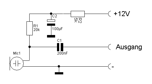

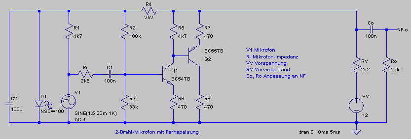

von Günter Lenz (Gast)
Der Mikrofonvorversterker ist überflüssig.
Im Elektretmikrofon ist schon ein Versterker
eingebaut. Du brauchs nur für eine Gleichspannungs-
speisung über einen Widerstand von etwa 10kOhm
zu sorgen, dann funktioniert es auch. Den
Widerstand kannst du gleich in den Aktivboxen
einbauen und auch gleich die Gleichspannung
von dort verwenden, dann brummt es auch nicht.

Brummschleifen z.B. durch Steckernetzteil sind immer doof.
Vielleicht kannst du mal die einfachste Methode ausprobieren:
Phantomspeisung der Mikrofonkapsel mittels (zuschaltbarem) Vorwiderstand
durch deine Aktivbox direkt durchs Mikrofonkabel. Ich erinnere mich an
diese Telefon-Mikrofonkapseln mit eingebautem Verstärker, das dürfte
ungefähr so http://formica.nusseis.de/TelephonMic/ ausgesehen haben.
Falls es sonst zu leise ist.

Hallo Bernhard,
einfach mal nach "ELV Fernspeisung für Elektretmikrofone" googeln. Das
ist definiv (vom Prinzip her) besser als deine Conrad-Schaltung, weil
das Signal von deinem Mikrofon nicht einer Spannung, sondern einem Strom
eingeprägt wird. Da kann man sogar auf abgeschirmtes Kabel verzichten
und statt dessen Klingeldraht verlegen - brummen tut da absolut nichts.
Matthias Sch. schrieb:
>Das ist ein Irrtum. Da ist zwar ein FET drin, der aber hauptsächlich als
>Impedanzwandler geschaltet ist, um das sehr hochohmige Feld, das die
>'eingefrorene' Elektretspannung bildet, herunterzutransformieren. Viel
>Spannung kommt aus den Kapseln nicht raus, vor allem, wenn es die
>heutzutage meistens benutzten 2-poligen (Signal/Vcc und Masse) sind.
>Ausserdem hat der TE den Verstärker schon.
Ein Impedanzwandler ist auch ein Verstärker. Dieser Vorverstärker
von Conrad ist für Dynamische Mikrofonkapseln gedacht die nur
wenige mV liefern. In den Daten steht: Empfindlichkeit 0,2VmV bis 2mV
Ein Elektretmikrofon wird diesen Verstärker übersteuern, weil es
mindestens die 10-fache Spannung liefert. Man muß wenigstens
ein Potentiometer vorschalten. Um eine Gleichstromspeisung kommt
man nicht drumherum, sonst funktioniert das Mikrofon nicht,
siehe Anhang. R1 muß so bemessen sein, das etwa 2V bis 3V
am Mikrofon anliegen. Die Polarität muß auch beachtet werden,
bei Falschpolung funktioniert das Mikrofon auch nicht.

Günter Lenz schrieb:
> Wenn man den Vorverstärker weg läßt
Darum ging es gar nicht.  Hast du denn den verlinkten Beitrag (und
die dort gegebene Empfehlung) gelesen?
Man muss das ja nicht unbedingt von ELV kaufen, aber es zeigt eine
Möglichkeit, wie man das mit einer Zweidrahtleitung problemlos
hinbekommt und dabei gleichzeitig auch das Brummproblem mit erschlagen
wird.

von Helge A. (besupreme)
Vielleicht hilft das hier weiter. 2-Draht-Mikrofon. Die 3 Bauteile für
die Fernspeisung kommen in deine Aktivbox. Ein Mikrofonkabel oder
vielleicht auch nur Klingeldraht reichen. LED irgendeine weiße oder
blaue.
