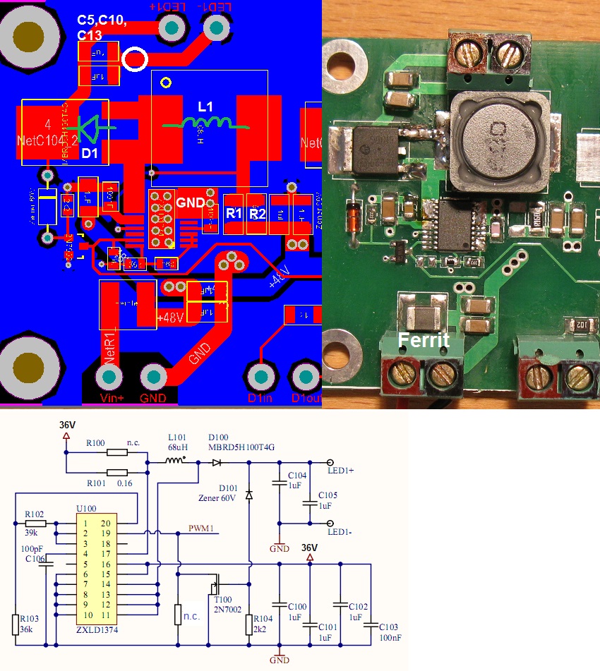

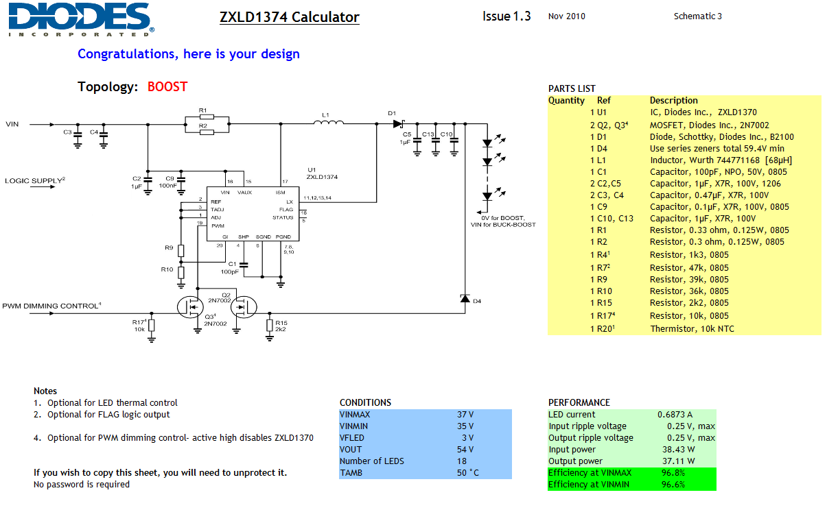

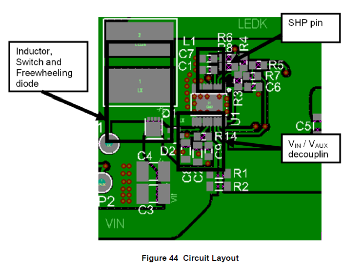

Ich verwende den ZXLD1374 als BoostConverter für LEDs: Input 36V, Output
650mA (ca. 51V) und habe mir vom ZLXD1374-Calculator (vom Hersteller)
den Angehängten Schaltplan als Platine gemacht.
Eingentlich funktioniert die Schaltung, mich dünkt aber der ZXLD1374
sehr heiss (Fingertest). Die ganze Schaltung läuft etwa eine Minute,
dann beginnen die LEDs zu flackern und stellen dann ab (an den LEDs
liegts nicht).
Könnte dies eine Überhitzung sein und der ZLXD1374 schaltet ab? Der
Calculator errechnet eine Temperatur von 70°C. Der Calculator errechnet
mir eine Effizienz von 96%, ich aber messe 91%.

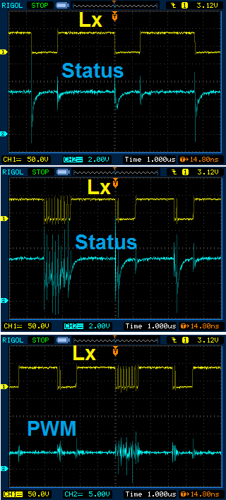

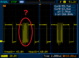

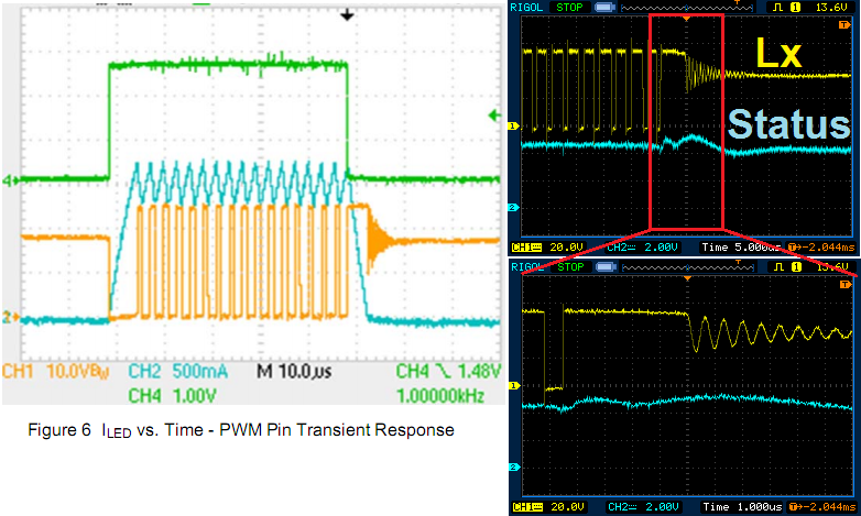

Oszi.png: Gemessen zwischen Spule und Diode (bei Pin 11-14). Wieso gibts
zwischendurch so viele Schaltvorgänge (rot eingekreist)?

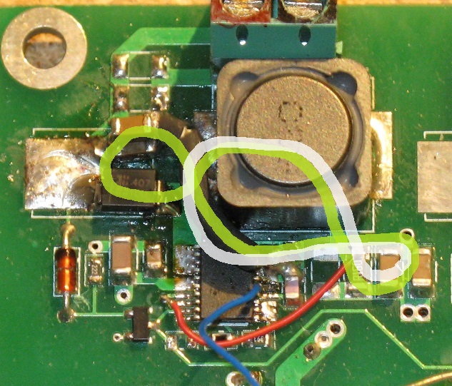

Ist das Layout schuld? (fürs näxte mal würde ich beim weissen Kreis auf
GND gehen, aber (nur) daran kann's doch nicht liegen?). Bin froh um
jegliche Hilfe. Falls mehr Infos benötigt werden, bitte fragen.
Vielen Dank
Emanuel

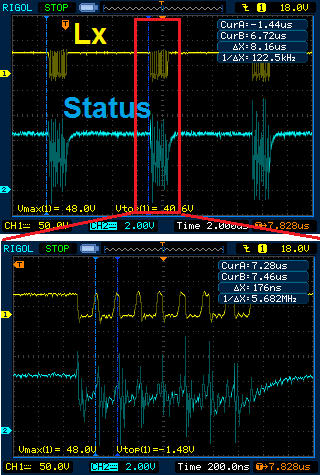

von Georg A. (georga)
Am Statuspin kommt doch raus, warum er abschaltet (Seite 7)...

von Gerd E. (robberknight)
Schau Dir mal mit dem Oszi den Feedback-Pfad an, also Gate und Drain von
dem kleinen FET. Lege die Spannung zwischen Spule und Diode die Du oben
schon gepostet hast auf den 2. Kanal. Dann schau was das Feedback macht
während der da wild rumschwingt.

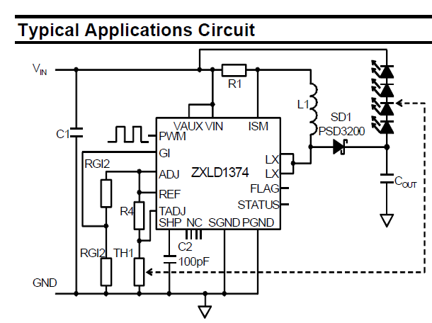

Warum sieht dein Layout so viel ungünstiger aus als das vom Bild 44 im
Datenblatt? Zwar werde ich aus dem Bild dort auch nicht auf Anhieb ganz
schlau, aber zumindest sind alle Leistungsbeuteile links vom IC, und die
Signalverarbeitung (für den Regler usw.) rechts vom IC. Bei dir ist das
kunterbunt verwurstelt. So sitzt z.B. bei dir der Shape-Kondensator
(Note 2 zum Bild 44) direkt an der Eingangsleitung des Leistungspfads.
Kein Wunder, dass da die Signalgenerierung durcheinander kommt.
Und die Entkopplung (Note 3 zum Bild 44) ist schlecht. Zwar sitzen die
Kondensatoren sehr dicht an den Vaux und Vin Pins, haben aber einen
eeeendlooooos langen Weg zum Massepin des Schaltreglers.
BTW: dein Schaltplansymbol vom Schaltregler ist echt Käse. Da findet man
nicht mal den SHP Pin auf Anhieb. so wie im Datenblatt auf Seite 1 links
unten sieht ein brauchbares Symbol aus. Dazu noch die Pinnummern und
fertig ist die Laube...

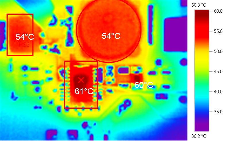

Okay, Ich habe heute mal die die Wärmebildkamera und ein
TrueRMS-Multimeter zur Hand genommen:
- An der Temperatur liegt's defintiv nicht (ca. 60-70°C
Oberflächentemperatur). Bilder folgen morgen, wenn ich die Bilder im
Geschäft in Bitmaps konvertiert habe.
- Wenn ich keine hochfrequente Umschaltungen habe (siehe Eingangspost
mit '?' gekennzeichnet), dann messe ich folgendes:
Input: 35.44V, 1.005A (35.617W)
Output: 50.58V, 0.702A (35.507W)
Das ergibt einen Wirkungsgrad von 99.7%. Hmm, scheint mir sehr
unwahscheinlich...
Ich habe testweise noch die Anzahl LEDs in Serie reduziert und die
Messung wiederholt:
Input: 35.44V, 0.733A (25.978W)
Output: 39.86V, 0.614A (24.474W)
Das ergibt einen Wirkungsgrad von 94.2%. Der IC, Diode und Spule sind
massiv wärmer. Stutzig machen mich 2 Dinge:
a) dass der Ausgangsstrom nicht der selbe ist
b) siehe Oszi-Screenshot (das sieht mir nicht gerade nach einem schönen
PWM aus) --> das kann ich mir wirklich nicht erklären!
Weitere Messung:
Ich habe die Zener-Diode von 60V auf 56V reduziert (siehe Bild). -->
eigenartige Schwinger
Vielleicht liegts wirklich am ungünstigen Layout, wie Lothar erwähnte.
Jedoch sehe ich nicht ganz den Unterschied zwischen dem Anschliessen des
Shape-Kondensators (C1) (mein Layout versus Screenshot aus dem DB). Klar
könnte ich alle Bauteile um 90° um den IC rotieren, aber was brächte
das? Mir schien mein Layout (halt mit den grösseren Bauteilen) einiges
besser - offensichtlich nicht :-(
Was mir noch aufgefallen ist: Wenn ich die KO-Sonde am LX-Pin dran habe,
habe ich fast nie die hochfrequente Umschaltungen (oder auch gar nie)
sondern wie im Screenshot ganz oben: schöne PWMs.
Kann es sein, dass der IC wegen Überspannung die hochfrequenten
Umschaltungen macht? Ich meine, ich habe auf der LX-Leitung Spitzen bis
64V, und bei 65V ist laut DB Feierabend.
Hey, vielen Dank für alle bisherigen Gedankenanstösse. Ich finde es echt
toll, dass sich Leute Zeit nehmen für mein Problem! :-)
Gute Nacht allen!

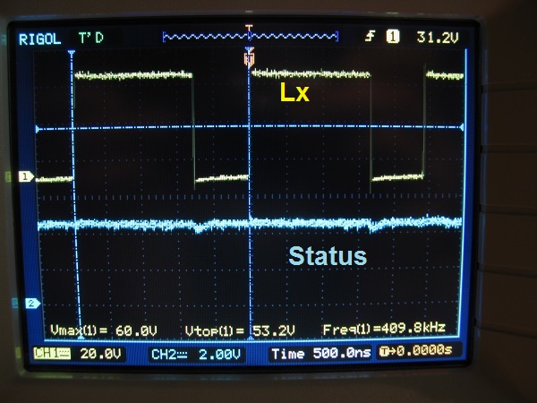

von Master S. (snowman)
Normaler Betrieb (ohne hochfrequente Umschaltungen)

Sagt das Datenblatt was zur Temperatur?
Gruß Max

@Lothar Miller: Dein Screenshot aus dem DB zeigt den IC als
Buck-Konverter und nicht Boost-Konverter.
@Max B.: max. junction temperature: 125°C, junction-to-case: 4°C/W

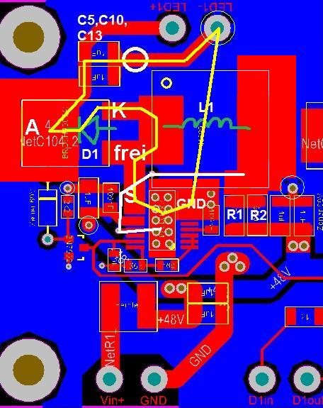

von Helge A. (besupreme)
Wahrscheinlich ist dein Aufbau sowohl thermisch als auch von den
möglichen Spannungsspitzen an der Grenze. Die Rückführung unter der
Induktivität durch ist anfällig für Einstreuungen, weißer Pfad.
Mir scheint die Temperatur der Induktivität etwas hoch, auch wenn das
nach Datenblatt bei ca. 2A so ein soll. Dein Bild ReducedLEDS.png könnte
darauf hindeuten, daß der Fluß in der Induktivität noch hoch ist beim
folgenden Impuls. Auf meiner Werkbank würde ich eventuell den
nächstkleineren Induktivitätswert und bestimmt die nächstgrößere Bauform
testen.
Das Layout der stromführenden Wege ist verbesserungsfähig. Zusätzlich
zum bereits weiter oben erwähnten der gelbe Pfad.
Ich führe gern Schaltreglerausgang und Diode so nah wie möglich
zusammen, das ist hier nur am unbenutzten Pin der Diode passiert.
In den hellblauen Kreisen würde ich "gefühlt" besser koppeln: lieber 2
vias als eine, lieber keine thermals außer wenn produktionsbedingt
notwendig.
Um weniger Wärme in direkter Nähe des Chips zu haben, bieten sich kleine
Flächen an der "elektrisch kalten" Seite von Diode und Induktivität an.
von gvs (Gast)
Zu den Bauteilen kann man so wenig sagen, aber zum Layout:
48V ab dem Bildrand auf TOP nehmen und es bleibt eine große Massefläche.
Jeden Kondensatoren direkt mit zwei Vias auf GND tackern, möglichst kein
GND auf TOP (zusammenfassen nebeneinander liegender Bauteile ist OK,
sonst ist es Platzverschwendung). Leitungsführung optimieren
(Stichleitungen vermeiden, direkt durch die Pads gehen), mehr Kupfer an
die warmen Teile bringen (breitere Leitungen wo es möglich ist, evtl.
sogar Polygone), Bauteile anders anordnen (bei R1,R1 ist das doch Mist
so ums Eck rum), andere Platine verwenden (z.B. mehr Kupferauflage).
Kondensatoren immer mit dem kürzesten Weg zum schaltenden Bauteil: vom
Bauteil über C auf GND, und über GND wieder zum Bauteil zurück.

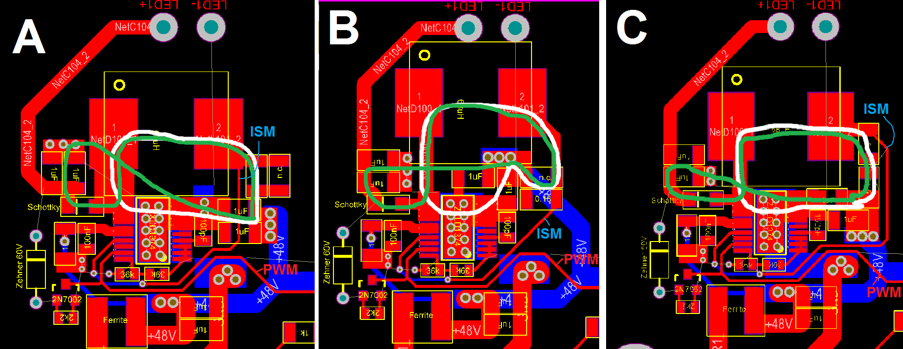

okay okay, langsam geht's um das, was man beim nächsten Layout anders
machen könnte/müsste. Das sehe ich ja ein, dass da Potenzial liegt,
jedoch hätte ich noch einige Fragen (siehe später). Aber meine Frage war
ja: Bestehen meine Probleme nur wegen dem schlechten Layout (bei 200kHz)
oder wegen etwas anderem? Kann ich das jetztige Layout noch zum Laufen
kriegen oder ist Hopfen und Malz verloren?
Und wieso so Bursts anstatt PWM bei kleinerer Ausgangsspannung?
Zu einem zukünftigen Layout, falls meine Probleme wirklich nur deswegen
entstanden:
- einer meiner Fehler war, dass ich den falschen Pin der Diode
verdrahtete (Pin-Assignement-Fehler), daher das Geflicke mit dem oberen
Ja, es geht dabei ja nur ums Prinzip. Sieh dir einfach mal die AN74
an. Dort geht es um einen Stepup, und auch dort sind die Bauteile hübsch
getrennt...
Wenn ich das Status-Gezappel richtig interpretiere (ist durch
Einstreungen etwas versaut, war da die Probe-Masse wirklich so kurz wie
möglich?), ist der erste Ausfall bei etwas mehr als 3V. Also "Out of
regulation (VSHP out of range)" oder "VIN under-voltage (VIN< 5.6V)"
oder "Switch stalled (tON or tOFF> 100μs)".
Alle weiteren sind dann so ~0.6V, "Excess sense resistor current" oder
"Excessive switch current".
Das klingt recht wirr, der Chip hat wohl keine Ahnung mehr, was so in
der Aussenwelt vor sich geht ;) Die Aussenwelt sieht er aber im
wesentlichen über Pin 17. Evtl. gibt es da ein Problem mit dem Sense-Weg
zu Pin 17. Der geht parallel zur Spule und dann noch super
induktiv/kapazitiv gekoppelt unter dem "HF-heissen" Eck vom Chip durch.
Evtl. hilft es schon was, das Pin 17-Via auf der Unterseite zu trennen
und über ein Drähtchen erstmal gerade nach rechts übers IC zu ziehen und
dann erst nach oben.

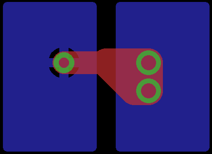

thermals siehe Bild. Links mit, rechts ohne.
"So wenig vias wie möglich" ist mißverständlich. So wenig Sprünge
zwischen Layern wie möglich triffts besser. Pfade mit höheren Strömen
und / oder Transienten binde ich eher mit mehreren vias an, wenn sich
ein Sprung nit vemeiden läßt.
Zur Rettung deiner aktuellen Platine wie von Georg A. vorgeschlagen und
die zusätzliche Verbindung wie von dir im ersten Bild gezeichnet
einbauen. Das könnte was bringen.

Leider habe ich nicht viel Zeit, weil ich gleich weiter muss. Also, ich
habe eine BYS22-90 Schottky-Diode* genommen und auch die Leitung bei Pin
17 unter der Spule gekappt und mit einem Wirewrap-Drähtchen obendrüber
gezogen. Nun funktioniert die Schaltung (siehe Screenshot - leider mit
Digitalkamera, weil ich meinen Memorystick gerade nicht finde).
Ich melde mich gleich wieder wegen eines neuen Layouts ;-)

Ich konnte im Geschäft kurz nach Feierabend noch etwas layouten und habe
mir vor allem die Strompfade zu Herzen genommen (siehe Bild im Anhang).
Ich habe noch nicht alles geroutet (z.b. Ground auf dem Bottom-Layer)
und ob ich die Shunt-Widerstände in Serie oder paralell schalte ist auch
noch nicht in Stein gemeisselt. Welches ist eure Präferenz: A, B oder C?
Was könnte ich besser machen?
a) Bitte werft auch einen Blick auf die ISM-Leitung (Current Monitor
Input). Alles OK, oder zu lang? (wie besser?)
b) Diode: Welche der beiden ist besser?
b1) Der ZXLD1374-Calculator empfielt B2100: 2A/100V, 0.6Vf (@1A), 35pF
(@40V), 3.3x4.1mm
b2) Ich habe DFLS2100 gefunden: 2A/100V, 0.7Vf (@1A), 15pF (@40V),
3.7x1.8mm
b3) andere Vorschläge?
Hey, danke vielmals für alle Inpunts. Ich bin wirklich dankbar!
Vielleicht bei a) noch den Strompfad zur Induktivität direkter an die
Diode führen und der ein wenig Kühlung verschaffen. Das könnte den
Reglerchip thermisch etwas entlasten.
Für deine Anwendung reicht die kleinere Diode aus, auch thermisch. Da
die eine etwas kleinere Kapazität hat, besser.
von Jens D. (jens) Benutzerseite
Hallo Emanuel,
das ist schon nicht schlecht aber ich würde versuchen das GND Netz
besser zusammen zu bekommen. Sollte machbar sein.
Die Spule nach links schieben und die Diode mit den Kondensatoren über
die Spule / nach rechts.
Wenn du magst kannst du das PCB (ich gehe mal von Altium aus) hoch laden
oder / und mir zuschicken.
Jens

Auch habe ich auf meinem Print die Ausgangskondensatoren näher an die
Diode gerückt und deren GND mit einem Extradraht zum GND des
Schaltregles geführt (siehe Bild).
PWM-Dimmen funktioniert auch ganz gut; nur zwischen 0% und 1% möchte ich
noch eine feinere Unterteilung - ist lösbar.
Jedoch: Wenn ich im PWM-Dimm-Modus bin, dann summt die ganze Schaltung
ziemlich laut. Wie kann ich das verhindern? Eigenartigerweise schwingt
da der LX-Pin (rechtes bild, rechts) nach abschalten des ZXLD1374, aber
laut Datenblatt (links) ist das i.O.

@Jens: Das mit der Spule nach links, und Kondensatoren und Diode nach
rechts oben, verstehe ich nicht. Aber ich nehme gerne dein Angebot an,
