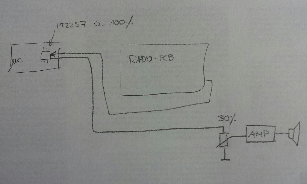

Hallo zusammen, ich habe einem altes Radio die Fernbedienbar beigebracht (-> WAF). Dabei habe ich "viel gelernt" :/ Ein PT2257 regelt die Lautstärke (I2C nur bei Änderungen aktiv), zwei Relais schalten jeweils Power & Quelle (FM/Aux). Das Problem ist, dass ich - auch nach einigen Umbauten - immer noch ein 50Hz Brummen höre, wenn auch nur ganz leicht. Zudem musste ich einer LED die PWM Dimmung nehmen, denn das hat Tastgradabhängige Störungen verursacht. Nun die Frage: Was ist das Kleine 1x1 bei solchen Dingen? Ich habe nur einen Massebezug zum Originalradio, die Versorgung geschieht getrennt über ein SNT Platinchen aus einem Handyladegerät. Auch ohne das SNT habe ich die gleichen Störungen (Akku). Nehme ich den PT2257 raus, wird es etwas weniger (Rin + Rout gebrückt). Die Leitung von Radioplatine zu uC Board ist geschirmt. Meine Frage: - Wie kann ich die PWM Störungen unterdrücken? Die LED soll im Sleepmode dunker sein, zudem wäre die Skalenbeleuchtung gedimmt. - Was sind sinnvolle Regeln, um Brummschleifen (wobei ich vermute, keine zu haben) zu verhindern. Muss man zwischen uC und Digiatlpori Filter einbauen? - ...? Ich plane das ganze als V2.0 in einen größeren, ebenfalls alten, Verstärker einzubauen - dies war nur das Lernprojekt. Da will ich die Störungen aber vermeiden, das man es mit den großen Boxen sicherlich hört. Danke, Klaus.

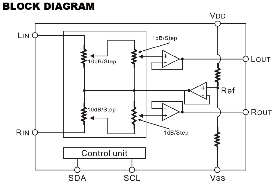

Hallo peter, Danke, aber wie geschrieben, gibt es keine Störungen mehr, die vom Umbau an sich herrühren. Es geht nur noch um die tatsache, dass ich ja den orignal Poti auf 30% stelle und diese 30% dann mit dem PT2257 per Fernbedienung verstellen kann - also quasi 2 Potis in Serie. Nur stelle ich den PT auf -79db (oben schrieb ich fälschlicher Weise 0dB), höre ich ein 50Hz Brummen. Anbei eine Skizze - wenn ich P1 (Originalpoti) auf 30% stelle und P2 (PT2257) auf 0%, erwarte ich, dass ich gar nichts aus dem Verstärker höre, auch kein Brummen, genau so als wenn ich direkt P1 auf 0% drehe. Klaus.
Bearbeitet durch User
Klaus R. schrieb: > Ist hier beim PT2257 ein technischer Unterscheid zu einem echten Poti? > Liegt es ggf daran, dass der PT die Signale intern nur auf eine > künstliche Masse und nicht auf GND zieht (oder wie habe ich das > Blockdiagramm zu verstehen)? So siehts aus. Das Brummen kommt vom VSS oder VDD oder von beiden. Da alles auf VDD/2 bezogen wird, sollte man die Ein- und Ausgänge mit Kondensatoren trennen.

Hallo zusammen, das mit dem Akku war auf die uC Schaltung bezogen - aber wie gesagt, die macht mir keine Probleme mehr. Auch wenn ich den ganzen Kram ausbaue und den alten Signalpfad wieder herstelle - ich habe bei AUX und 30% Lautstärke immer ein Netzbrummen. Für gewöhnlich liegt sowas an den Glättungselkos, aber die sind iO. Drehe ich die Lautstärke mit dem Originalpoti runter, wird das Brummen geringer, tue ich das aber mit dem in Serie geschalteten PR2257, bleibt es gleich (siehe Skizze oben). Nun, ich gebe zu, a) schwer zu erklären, b) vom Aufbau abhängig und c) gerade nur so laut, dass man es gaaaanz leicht bei der Einschlaflaustärke hört - im Normalbetrieb überhaupt kein Thema, klar. Im Anhang: Beim Doppelstrich habe ich die Leitbahn getrennt und mit ca. 20cm geschirmten Kabel zum PT2257 zum uC Board geführt. Kreis: Ein Poti mit 4 (!) Anschlüssen, ich war verwundert...wird darüber der Bassanteil weggeregelt, wenn man lauter stellt? Klaus.

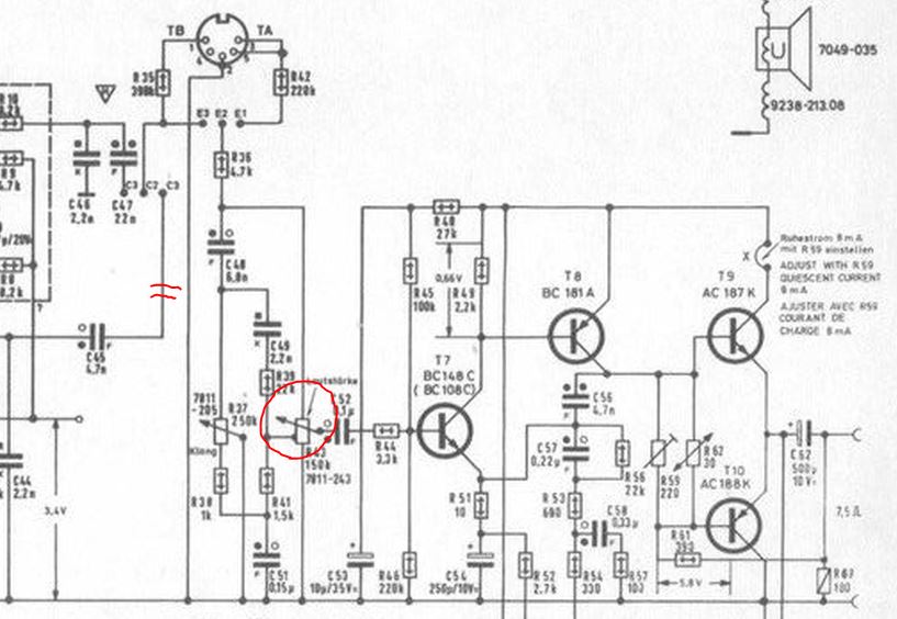

Hallo zusammen, ich habe heute morgen nochmal auf TA gestellt und die Lautstaärke am Originalpoti auf 0 gedreht - mir scheint, als dass das Brummen dann quasi genau so stark ist, es also nicht über die Signalleitung in den Verstärker kommt, sondern dieser selbst schwingt bzw sich das Brummen irgendwo auf Feldern oder Vss einfängt. Sowas lässt sich aber hier kaum weiter erörtern...danke für die Denkanstöße, Klaus.
Wenn das Gerät noch den Spannungsregler-Klassiker mit Längstransistor und Zenerdiode hat, kann es auch der kleine Elko neben der Zenerdiode sein, der im Laufe der Jahrzehnte Kapazität verloren hat.
Kein Wunder, dass die Endstufe brummt - so wie sie aufgebaut ist. Heutzutage kosten Transistoren nicht mehr so viel, wie in den 70ern. Deswegen baut man Endstufen heute vernünftigerweise so auf, dass sie das Brummen der Versorgungsspannung nicht auf die Lautsprecher übertragen. Das hat den Vorteil, dass die Kondensatoren im Netzteil viel kleiner ausfallen können. Ich denke, bei dieser Endstufe kommst du nicht drumherum, die Verosrgungsspannung brummfrei zu gestalten. Also mit dicken Kondensatoren und vorzugsweise einem herkömmlichen Netztransformator - kein Schaltnetzteil. Die LED würde ich nicht mit PWM dimmen, sondern durch Vorwiderstände. Zum Beispiel so:

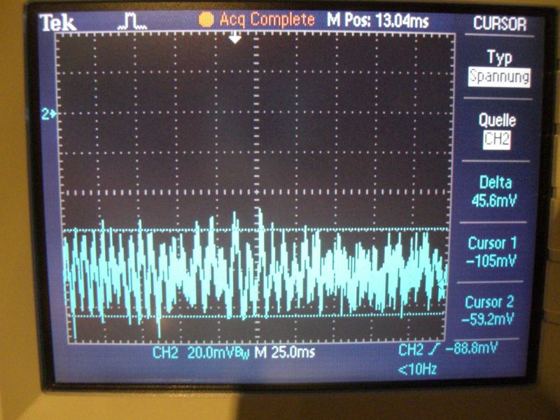

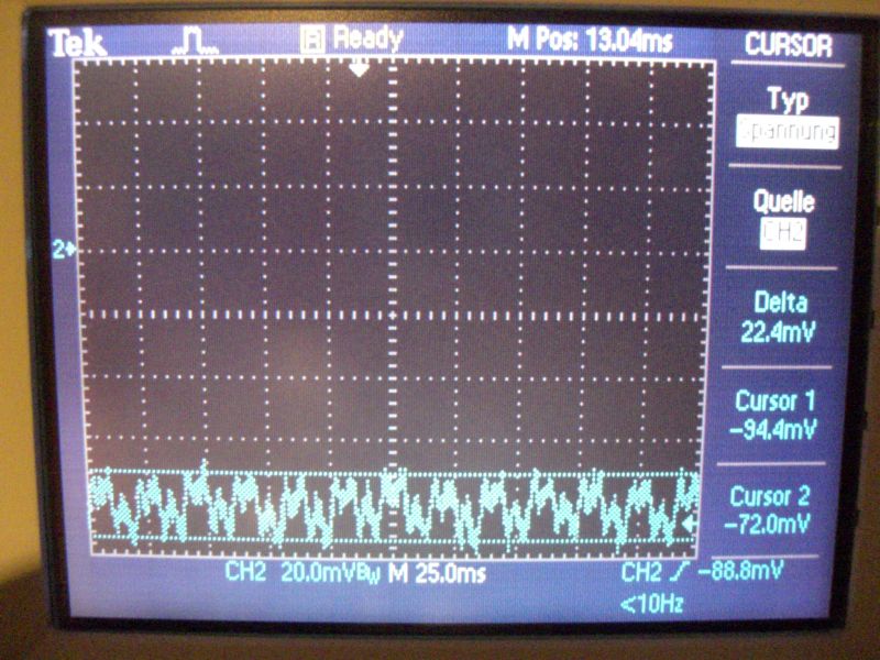

Hallo zusammen, ich habe das nun mal oszillographiert, weil es mich wahnsinnig macht, die Ursache nicht zu kennen - jetzt messe ich zwar, was ich höre, bin aber noch ratloser :) Bild 1: Hier sieht man Den Ausgang des Verstärkers bei Poti alle = 0, also alles "aus" - 12mV Hub bei 50Hz, hört man kaum, das Trafobrummen an sich ist fast lauter. Bild 2: Hier sieht man Potistellung 50%, aber ohne Audioquelle - das Brummen wird dtl hörbar und stört, ist aber auch nur 22mV Hub. Bild 3: Hier sieht man SWR3 bei "fast zu laut zum Einschalfen", ca. 60mV Hub. Damit habe ich nicht gerechnet - 10mV mehr oder weniger entscheiden schon über Wohl oder Übel? Oder habe ich da etwas übersehen? Ich halte die Msg ja fast für unplausibel? (Wenn ich jedoch "laut" drehe, also mit Audioquelle, passt das Bild zu meinen Erwartungen, Hub im V-Bereich) Da ist es ja nahezu unmöglich, die Ursachenquelle zu finden, das Oszi läuft ja schon bei 20mV/DIV? Kann ein 50Hz Brummen bei 22mV Hub bereits als störend emfunden werden? Klaus.
Hallo Stefanus, habe deine Antwort gerade erst gesehen - ein uC fiepen höre ich erst bei 100% Lautstärke, aber so laut macht man das Radio auf keinen Fall - das störende Brummen sind 50Hz. Die Eingangsspg ist sauber, aalglatt - zumindest, was ich im 20mV Bereich noch sehen kann. Auch "extra" 2200uF helfen nicht. Btw: Was sind die Tricks heutiger Endstufen diesbzgl? Eine Art CMR? Edit: Kleinen Elko geprüft, iO. Sek Sicherung entnommen, 12V aus LinearNT zugeführt. Brummen wird dtl weniger, aber auch davon abhängig, ob der Netztrafo an ist oder nicht. Fazit: Solche Radios sind nicht Schlafzimmertauglich...ich gebs einfach auf. Klaus.

Klaus R. schrieb: > aber auch davon abhängig, > ob der Netztrafo an ist oder nicht. Ah, das erklärt evtl. auch das Phänomen, das du die 12 mV sehr wenig hörst, die 22 mV dann aber deutlich. Da könnte der brummende Lautsprecher sich gerade gegen den Trafo auslöschen. Sobald der Lautsprecher lauter brummt, überdeckt das den Trafo völlig und fällt so deutlich auf. Wenn der Trafo so laut brummt, kann man nicht viel machen, wenns nur die Spannungsregelung wäre, könnte man da evtl. einen modernen Dreibeinregler reinmachen, der eine viel bessere Brummunterdrückung hat als die alten Längsregler mit Ge-Transistoren. Achso, die Endstufe zieht auch nur ihre 8mA Ruhestrom? Wenn der zu hoch ist, dann brummts immer. Einstellen mit R59.
Hi Matze, aber dass man bei völliger Ruhe die 22mV Hub als störendes Geräusch wahrnimmt, ist in der Tat so? Ich will gleich mal einen Sinus ausm FG mit 20mV auf eine Box legen und mal prüfen, ob dem wirklich so ist. Die 12mV und 22mV wurden beide mit dem Originaltrafo gemessen, ohne externes NT. Vll versuche ich es einfach mal mit einem 7812, wenn ich den Imax kenne - ließe sich ja recht einfach als "3 Bein Pltinchen" statt dem Ge-Transistor einsetzen. Edit: Ruhestrom eingestellt von 15 auf 8mA. Ob mit ext oder internem NT ist egal, Brummen ist gleich (getestet). Aber jetzt kommts - Erde ich die Chassis an PE, ist es fast weg! Halte ich einen Phasenprüfer an Chassis, glimmt das Lämpchen (es liegt aber keine Netzspg an der Chassis, keine Sorge) - was soll denn das bitte? Klaus.
