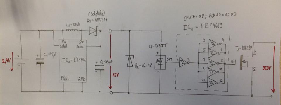

es geht sich um ein Praxisprojekt (Bachelorarbeit) und zwar liegt da
folgendes Problem vor: Ich habe ein kugelförmiges Gehäuse, wo aus einer
2,4V Spannungsversorgung (2 Akkus) ein Hochspannungsimpuls mit Hilfe
einer Elektronik aus einem Blitzgerät erzeugt wird. Die Auslösung wird
mit einem Impuls durch einen Schalter via Lichtwellenleiter übermittelt.
Dazu benutze ich einen optischen Empfänger in dem eine Fotodiode verbaut
ist:
http://www.voelkner.de/products/281288/Optischer-Empfaenger-Datenrate-max.-12.5-Mps-MBit-s-Leistung-min.-Optisch-21-dBm.html
Nun soll ein Schließkontakt bei eintreffendem Signal am optischen
Empfänger, auf der Hochspannungsplatine des Blitzgerätes geschlossen
werden. Bei geschlossenem Kontakt liegen dort ca. 200V an, was ja nicht
mit der im optischen Empfänger enthaltenen Fotodiode geschaltet werden
kann. Daher schwebt mir da ein MOSFET als Schaltkontakt vor, da ein
Relais aufgrund der zu langsamen Schaltzeit nicht in Frage kommt.

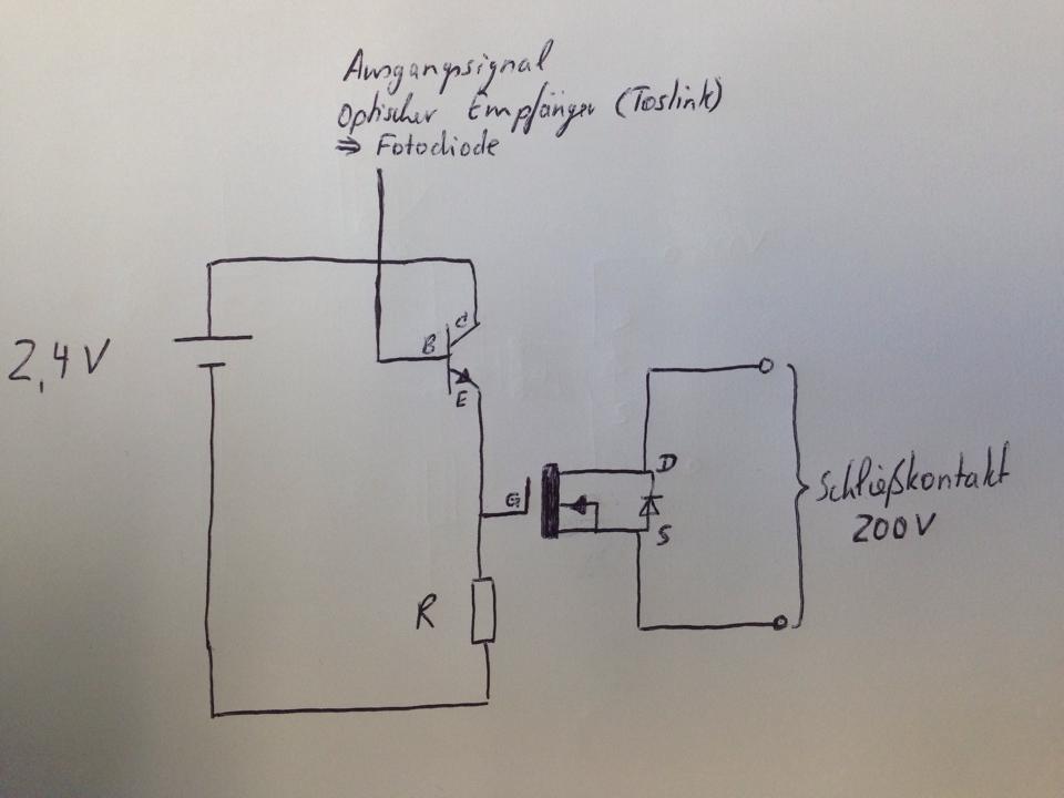

Allerdings ist das Ausgangssignal des optischen Empfängers ja
wahrscheinlich auch zu schwach um einen MOSFET durchzuschalten. Zudem
habe ich ja nur die 2,4 V DC als Versorgung zur Verfügung, was für die
Betriebsspannung von OPs beispielsweise ja nicht ausreicht. Einen ersten
Gedankengang von mir, wie die Schaltung vielleicht aussehen könnte füge
ich als Foto hinzu. Von einem Professor wurde mir zudem die Seite
DigiKey.de empfohlen, auf der es möglischerweise auch schon
fertige/komplette Module geben soll, die dies möglicherweise realisieren
können. Dort bin ich bisher aber nicht fündig geworden.
Hat jemand vielleicht eine Idee wie ich dies realisieren kann? Bin für
jede Hilfe und jeden Rat dankbar.
von Falk B. (falk)
@ Michael M. (silverstein-88)
Richtiger Ansatz.
Und 2,4V zu wenig. Nimm lieber einen 9V Block.
>ich als Foto hinzu.
Naja, ein Prinzipschaltung, die hier aber nicht funktioniert.
Du hast mehrere Probleme ;-)
1.) Hast du dir mal das Datenblatt beschafft und ANGESEHEN? Ja, Völkner
hat keins auf der Seite, aber Tante Google kennt es.
2.) Das Ding braucht 5V Betriebsspannung.
3.) Die meisten 200V MOSFETs brauchen zum SOLIDEN Schalten eher 10V als
5V am Gate.
4.) Dein Empfänger ist nicht für statische Signale mit Gleichanteil
geeignet, minimale Datenrate sind 0,1 Mbit/s
5.) Digikey hat tonnenweise Optoempfänger, die findet man mit ETWAs
suchen.
http://www.digikey.de/product-search/de/optoelectronics/fiber-optics-receivers/525357?stock=1
Nimm den hier, der ist für dich am einfachsten nutzbar, der läuft sogar
mit bis zu 16V.
http://www.digikey.de/product-detail/de/IF-D95T/FB123-ND/243780
von Michael M. (silverstein-88)
Danke zunächst mal für deine Antwort.
Sorry, mein Fehler. Ich hätte vielleicht noch ergänzen sollen, dass die
gesamte Elektronik in eine recht kleine Kugel verbaut werden muss.
Aufgrund von Platzmangel ist es nicht möglich zwei unterschiedliche
Spannungsquellen zu verbauen. Nehmen wir jetzt die 9V Block an Stelle
der zwei 1,2V Akkus, so müssen wir uns etwas einfallen lassen um die 9V
wieder auf 2,4V zu reduzieren, da die Platine des Blitzgeräts mit 2,4 V
angesteuert wird. Ob das einfacher zu realisieren ist?
Dafür hatten wir an einen Step-UP Converter bzw. einen Hochsetzsteller
gedacht. War bisher aber auch nur ein Gedankengang, da ja auch da die
Betriebsspannung wieder ein Problem darstellen könnte.
> mit bis zu 16V.
Dann müsste jedoch auch der Sender und das Kabel ausgetauscht werden.
Ein Empfänger mit Toslink Buchse wäre denke ich für uns der günstigste
Weg.
Letztendlich bleibt dann auch noch das Problem, wie ich aus dem
schwachen Ausgangssignal des Empfängers ein solides Signal zum Schalten
des MOSFETS erhalte. Ich denke das dürfte das Hauptproblem darstellen.
Laut Datenblätter haben wir aber auch schon FETs mit 5V am Gate
gefunden, die dann 200V schalten können. Aber 5V sind dann tatsächlich
schon das absolute Minimum.

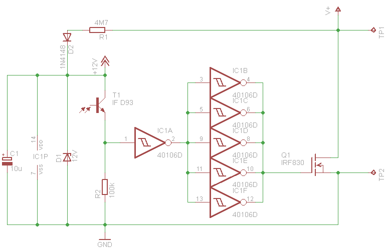

von Falk B. (falk)
Klingt nach Hochspannung? Zündgenerator für einen Stoßgenerator?
Dann must du die 2,4V per DC-DC Wandler auf 12V wandeln.
Versorgung aus einer Zelle
>gedacht.
Warum ist das in deiner Zeichnung nicht zu sehen?
>Dann müsste jedoch auch der Sender und das Kabel ausgetauscht werden.>Ein Empfänger mit Toslink Buchse wäre denke ich für uns der günstigste
>Weg.
Schneid einfach den TOSLINK-Stecker ab! Dann kann man das PoF Kabel
direkt anschließen!
Es gibt auch Toslink-Empfänger, die statische Signale verarbeiten
können, z.B. TORX173. Der ist aber AFAIK nur noch schwer beschaffbar, es
gibt aber Ersatztypen.
Mit einem MOSFET-Treiber. Wobei hier ein 4000er CMOS Gatter locker
ausreicht, du brauchst keine Schaltzeiten im zweistelligen
Nanosekundenbereich. ein HEF4069 reicht, einfach alle 6 Gatter parallel
schalten. Wenn dein Empfänger auch mit 12V arbeitet, kann man das direkt
verbinden. Wenn du einen 5V Empfänger hast, brauchst du einen
Pegelwandler, z.B. HEF4104. s gbt auch MOSFET-Treiber, die haben
schon einen Pegelwandler eingebaut, z.B. ICL7667.
Nein, es ist Murks! Lies was zum Thema V_GS(thr)
http://www.mikrocontroller.net/articles/FET#Erkl.C3.A4rung_der_wichtigsten_Datenblattwerte

von Falk B. (falk)
@ gvs (Gast)
>Da nicht mal ein 9V Block in die Kugel passt
Hat er doch gar nicht gesagt!
"Aufgrund von Platzmangel ist es nicht möglich zwei unterschiedliche
Spannungsquellen zu verbauen."
> ist eine Diskussion bzgl.
>Hochsetzsteller usw. nicht zielführend.
So ein "Hochsetzsteller" ist in diesem Fall kein schuhkartongroßer
Klumpen sondern ein kleiner SO-8 IC + bissel Gemüse! Für den MOSFET wird
im Mittel nahezu keine Ansteuerleistung benötigt. Wenn man es richtig
macht (tm) reicht wahrscheinlich eine Reihenschaltung von 4-5 3V
Litiumzellen. Trotzdem laufen die meisten Optoempfänger NICHT mit 2,4V.
Also entweder einen Mordaufwand für einen Empfänger invstieren oder
einfach per MINI-Step Up Wandler 5V bzw. 12V erzeugen.
> Wie wäre es den Impuls extern zu
>erzeugen oder das ohne LWL zu machen mit normalen Kabeln (200V ist doch
>nicht die Welt) dann kann man auch Versorgungsspannung darüber führen.
>Optokoppler z.B. HCPL-3120
>DCDC Wandler z.B. RECOM RxxP2xx P/R8 (hochisoliert mehrere kV)
Weil es wahrscheinlich umd DEUTLICH mehr als ein paar kV
Isolationsspannung geht, eher 100kV++.
http://www.ctc-labs.de/html/body_marx_generatoren1.html
Man kann auch tricksen, zb.B. indem man von den geschalteten 200V über
einen großen Vorwiderstand und eine Z-Diode die 12V Schaltspannung für
das Gate erzeugt (mit Pufferkondensator, 100nF reichen). Dazu reichen
wenige uA Ladestrom. Damit spart man sich die 12V Erzeugung. Ein
Gatetreiber auf CMOS-Basis (HEF4000er ICs) hat einen Leckstrom von
deutlich unter 1uA.
von Harald W. (wilhelms)
> gedacht.
Wieso? Du hast Doch schon einen Hochsetzsteller für Deinen Blitz.
Vielleicht kannst Du ja noch ein paar zusätzliche Windungen für
die Niederspannung mit auf den Trafo wickeln. Viel Leistung brauchst
Du ja nicht. Alternativ könntest Du ja auch 3 Li-Knopzellen für
die 9V in Reihe schalten.
Wie bereits gesagt: Treiber aus der 4000-er Reihe.
Gruss
Harald

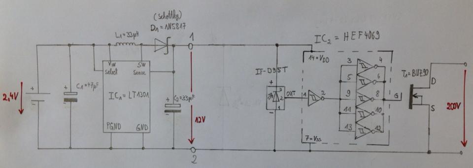

Genau. Es geht um einen Versuchsstand für das Studenten-Praktikum im
Hochspannungslabor. Dabei werden Durchschlagskennlinien von
unterschiedlichen Elektrodenanordnungen (Kugel-Kugel, Spitze-Kugel etc)
aufgenommen.
Vielleicht sollte ich zunächst mal erwähnen, dass wir im Bereich der
Elektronik noch nicht so viele Erafhrungen sammeln konnten. Wir
studieren selbst im Bereich der Energietechnik und hatten nur 1, 2
Module während unseres Studiums in denen Themen wie Bauelemente und
ähnliches vermittelt wurden.
Wir haben jetzt mal etwas ausgiebiger recherchiert, können aber schonmal
festhalten, dass wir einen DC-DC Wandler dann nicht als fertiges Modul
erwerben können. 2,4V sind in dem Bereich scheinbar eine eher
ungewöhnliche Größe. Hat jemand vielleicht eine Idee, wie wir diesen
selbst erstellen können und wie wir die bestimmten Bauteile
dimensionieren müssen? Wird wohl wahrscheinlich notwendig für unser
Projekt sein, dass wir einen solchen Wandler selber realisieren müssen.

Können Sie zum besseren Verständnis vielleicht eine kurze Skizze (per
Hand z.B.) hinzufügen?
von Falk B. (falk)
>erwerben können.
Doch kann man. Ob es aber den so klein und für eure Anwendung als
fertiges Modul gibt, weiß ich jetzt auch nicht.
Ja.
Als ersten Ansatz baut man es 1:1 aus dem Datenblatt nach ;-)
Ihr wollt ja auch was lernen.
>Nur mal kurz zum Verständnis, durch das Parallelschalten der einzelnen
>Gatter verstärken wir das schwache Ausgangssignal des Empfängers so,
>dass der MOSFET solide durchschalten kann?
Ja.
> Korrekt? Nimmt der Treiber
>denn nicht nur Einfluss auf den Strom? Ist in unserem Fall nicht die
>Spannung relevant?
Der Treiber wird mit 10-15V betrieben und kann den MOSFET zügig ein- und
aus Schalten, wahrscheinlich in weniger als 1 us. Dadurch wird sowohl
eine Spannungs- als auch Stromverstärkung erreicht.
>LWL ist auf jeden Fall notwendig und Vorgabe vom Auftraggeber. Da führt
>leider kein Weg dran vorbei.
das ist Standard in dem Bereich. Und es funktioniert ja auch problemlos.
>> deutlich unter 1uA.
Siehe Anhang. So könnte es funktionieren, komplett mit parasitärer
Spannungsversorgung aus den 200V, wenn diese mit vielleicht 50uA
belastet werden können.
Als Z-Diode haben wir jetzt mal die 1N5349B gefunden. Soll der
Kondensator links tatsächlich ein Elko sein oder geht auch ein normaler
Folienkondensator? Den DC-DC Wandler der aus den 2,4V die 12V machen
soll benötigen wir in dem Fall nicht, oder? Was genau stellt das "IC1P"
dar, was sollen wir dort einsetzen? Der Gate-Treiber 40106D funktioniert
auch oder stellt dieser nur ein Beispiel dar? Wir haben, wie bereits
erwähnt, den 4069 nämlich vor uns liegen.

von Erich (Gast)
>Wenn wir alle 6 Gatter parallel verschalten
Das Schaltbild
http://www.mikrocontroller.net/attachment/235758/HV-Trigger.png zeigt
mir was anderes.
Gruss
von ... (Gast)
> Jemand eine Idee, was da falsch läuft?
Wieso alle 6 Gatter parallel? Der Stromlaufplan sagt was anderes...
von ... (Gast)
zdeg.... ;)
>Folienkondensator?
Geht auch.
Nein.
Das sind die Versorgungsanschlüsse von IC1 (P wie Power)
>auch
Ja.
Nein.
Es sind nur 5, siehe Schaltplan!

Wir haben es im Anschluss allerdings auch nach Stromlaufplan verdrahtet,
unseren Stromlaufplan haben wir hierfür als Anlage hinzugefügt. Bis zum
optischen Empfänger (IF-D95T = Fotodiode) funktioniert alles so wie wir
uns das auch vorgestellt haben. 12V liegen wie gewünscht an, also kein
Problem.
Wenn wir nun am Ausgang des optischen Empfänger messen, liegen dort ca.
0,002V an. Geben wir nun einen Lichtimpuls auf den Empfänger per LWL, so
liegen dort kurzzeitig 0,012V an. Somit scheint der Empfänger zu
reagieren.
Am PIN1 des HEF4069 liegen jedoch, unabhängig ob wir einen Impuls
auslösen oder nicht konsequent die 0V an. Da ändert sich gar nichts. An
PIN2 und somit auch an 3, 5, 7, 9 und 11 liegen hingegen konsequent 12V
an!  Am Ausgang des HEF4069(PIN 4, 6, 8, 10 und 12) liegen dann wieder
permanent 0V an. Somit schaltet dann der MOSFET natürlich auch nicht
durch.
Das Datenblatt des IF-D95 (http://i-fiberoptics.com/pdf/ifd95.pdf) ist
nicht gerade produktiv, was die Anschlüsse angeht. Könnte es sein, dass
wir den optischen Empfänger falsch angeschlossen haben? Es ist nicht zu
100% zu identifizieren wo sich PIN1 (soll GND sein) tatsächlich
befindet.
Dann zeichnet aber die Stromversorgung von IC2 gescheit ein, mit Pins
und Nummern, nicht mit Lyrik!
>Problem.
Hör auf. Wenn alles soooo super OK wäre, würde die Schaltung laufen!
In eurem Schaltplan sind mehrere Fehler!
1) D2 hat dort nix zu suchen, wenn man einen DC-DC Wandler nutzt. Bei
etwas pech und ungünstigen Toleranzen hat diese vielleicht 11,5V
Flußspannung und der DC-DC Wandler will aber 12,5V erzeugen, mit dem
Ergebnis, dass dort massiv Energie sinnlos verbraten wird.
2) Die Pinnummern von IC2 sind FALSCH! Vergleicht das mal mit dem
Datenblatt!
3) Der Optoempfänger hat Pinnummern, keine komischen Zeichen.
>reagieren.
OMG! Du hälst also 12mV für ein ausreichend starkes Signal eines ICs,
der mit 12V versorgt wird? Ich nicht! Ihr habt einen Kurzschluss! Weil
IC2 falsch verdrahtet ist!
FALSCH! Das sind nicht die Ausgänge! Siehe Datenblatt!
Bitte? Was gefällt dir an Figure 4 nicht?
Kann sein. Bei IC2 habt ihr es ja auch geschafft.
Ich empfehle wiederholt eine SYSTEMATISCHE Fehlersuche.
LINK anclicken und lesen und machen!!!!
> Es ist nicht zu
>befindet.
Doch. Schau es dir an!
Figure 4, links unten.
Gemacht.
Wir reden davon, dass es bis zu den Messpunkten 1 und 2 genauso
funktioniert wie es auch soll. Wir wollen aus 2,4V die 12V erzeugen und
diese liegen dort an. Wo also soll da ein Fehler sein? Der Fehler sollte
also im darauffolgenden Teil der Schaltung liegen.
Haben wir entfernt. Nun haben wir statt den 12V, 11,5V anliegen.
Was ist denn an "+", "-" und "out" komisch? Haben aber die
PIN-Belegungen nun auch hinzugefügt. Unser Schlatplan ist lediglich eine
skizzierte Variante, die nur einen kurzen Überblick verschaffen sollte.
Selbstverständlich, dass wir dies mit Hilfe einer Software noch
ordentlich und fachgerecht überarbeiten werden, sobald die Schaltung so
funktioniert wie wir uns das auch vorstellen und erhoffen.
Wir haben es nach Datenblatt verdrahtet! Wir haben lediglich bei der
Nummerierung bei unserem skizzierten Schaltplan einen Fehler gemacht.
Haben es aber nun auch dort korrigiert.
Der optische Empfänger war und ist auch richtig angeschlossen. Auch dies
haben wir überprüft.
Problem stellt scheinbar die Dauer des Leucht-Impulses dar, der von dem
Auslösegerät per LWL auf unsere Schaltung übertragen wird. Unser
Empfänger schafft so nur diesen minimalen Sprung auf die ~12 mV. Halten
wir aber unsere Handyleuchte für einen längeren Zeitraum (ca.1s) auf den
optischen Empfänger, so liegen am Ausgang die 12V an und der MOSFET
schaltet durch. Auch mit einem dauerhaften Signal über LWL und einem
nicht in dem Auslösegerät verschalteten TOSLINK Sender liegen ca. 12V am
Ausgang des Empfängers an. Die Dauer des Leucht-Impulses müssen wir
nochmal genau mit dem Oszilloskop nachmessen, geschätzt dürften es aber
nur ein paar ms sein. Jetzt gilt es dieses Problem zu beheben.
Vielleicht mit Monoflops im Auslösegerät, wo sich auch der optische
Sender befindet?
Wir haben unsere Schaltung auch mal ohne IC2 (HEF4069) aufgebaut. Auch
dann schaltet der MOSFET durch, da der optische Empfänger am Ausgang
ohne IC2 12,5V liefert (mit IC2 fast exakt 12V). Ist der Treiber dann
nicht überflüssig? IC2 verstärkt den Ausgang des optischen Empfängers
somit ja nicht, weshalb wir eigentlich der Meinung, dass IC2 für uns ja
überflüssig ist.
Mal ein Beispiel für das Verständnis bezüglich der Funktion des HEF4069.
Wenn man beispielsweise 2V auf PIN 1 legt, was sollte dann etwa für ein
Signal am Gate des MOSFET anliegen? Sollte doch theoretisch eine höhere
Spannung sein, oder?
Was redest du dann noch hier rum? Warum hast du den Fehler noch nicht
gefunden? Die Schaltung ist trivial!
Kann ich nicht ganz glauben, dass durch ENTFERNEN die Spannung SINKT!
Entweder bleibt sie gleich oder steigt.
Dass diese Zeichen nicht im Datenblatt des Empfängers zu finden sind.
Dort sind die Pins mit 1,2,3 bezeichnet.
> Haben aber die
Hör auf mit solchem Geschwafel! Entweder man macht WIRKLICH nur ein
Blockschaltbild oder einen ECHTEN Schaltplan. Eure Zeichung sieht wie
ein echter Schaltplan aus, also MUSS er auch die entsprechenden
Kriterien bezüglich der genauen Kennzeichnung der Pin beinhalten!
Genau anders herum wird bei den Profis ein Schuh draus. Die zeichnen
ZUERST einen VOLLSTÄNDIGEN, AKKURATEN Schaltplan, meist elektronisch.
Papier gehat aber auch. DANACH wird dann aufgebaut. Warum das so besser
ist, sollte ein Student der E-Technik allein herausfinden.
Das kann jeder sagen. Vielleicht ist es auch so. Aber deine
Kommunikation (Schaltplan!) sagt was anderes! Und nur DAS kann ich hier
sehen und bewerten. Siehe Netiquette.
Gut.
Wie breit sind die denn? Mal versucht, mit einem Oszilloskop zu messen?
> Unser
Nö, dein Multimeter.
> Halten
>schaltet durch.
AHA!
AHA!!!!!!!
Das sind Ewigkeiten für den Empfänger. Reicht auch locker, um den Blitz
auszulösen.
Wozu? Siehe oben!
>nicht überflüssig?
Sicher. Aber es ging ja mal darum, einen möglichst sparsamen Empfänger
zu bauen, wie in meiner Schaltung. Euer Empfänger braucht ca. 6mA
dauerhaft, meine Schaltung weniger als 50µA.
>somit ja nicht,
Doch, das tut er!
>überflüssig ist.
Muss ich das jetzt verstehen?
[ ] Du hast Digitaltechnik verstanden.
Menschenskind. Sind meine Erwartungen zu hoch oder die Studenten von
heute zu schwer von Begriff?
Ach ja, noch mal Netiquette. Es wäre sinnvoll und schön gewesen,
wenn du deine Erkenntnisse aus deinem letzten Beitrag schon eher
präsentiert hättest. Denn augenscheinlich funktioniert nahezu die
gesammte Schaltung! In deinem Beitrag wird das aber ganz anders
dargestellt! Ob das so gut ist?
