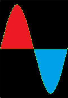

Bildhaft ist es noch einfacher. Ohne Diode hast Du die Leistung der positiven (rot) UND der negativen (blau) Halbwelle. Schneidest Du jetzt einfach eine Halbwelle, mittels Diode ab, so bleibt, auch optisch, die Hälfte über.

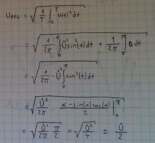

Hier habe wir den Effektivwert der Spannung: Siehe Anhang... Vollwelle:
Halbwellengleichrichter:
Bei gleicher Spitzenspannung Û also 1/2 Leistung.

Dann jetzt mal mit R
mit
Jetzt interesiert uns ja die Mittlere Leistung
mit Diode sähe es so aus
jetzt Zerlegen in sin(100\pit t)>=0 und < 0 fall gilt
Das integral von 0 ist 0 + dem Integral von 0 bis T/2 somit steht dann:
und
kürzen:
verschönern:
kürzen:
oder Umgestellt:
