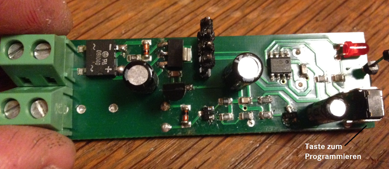

von Wael B. (binwael)
ich bin neu hier, ich habe öfter gelesen und profitiert, vielen Dank.
Ich baue und basteln viel, aber mit Elektronik und Schaltkreise kenne
ich mich nicht gut aus, ich hoffe, ich lerne das jetzt endlich, denn
dieses Problem, hatte öfter in anderen Geräten gehabt...
Also die Platine ist von einem Funk-Codeempfänger (Garagentor), die
kleine Platine empfängt das Signal und die große schließt ein Kreis.
Alles funktioniert korrekt, das Signal wird empfangen und dann wird das

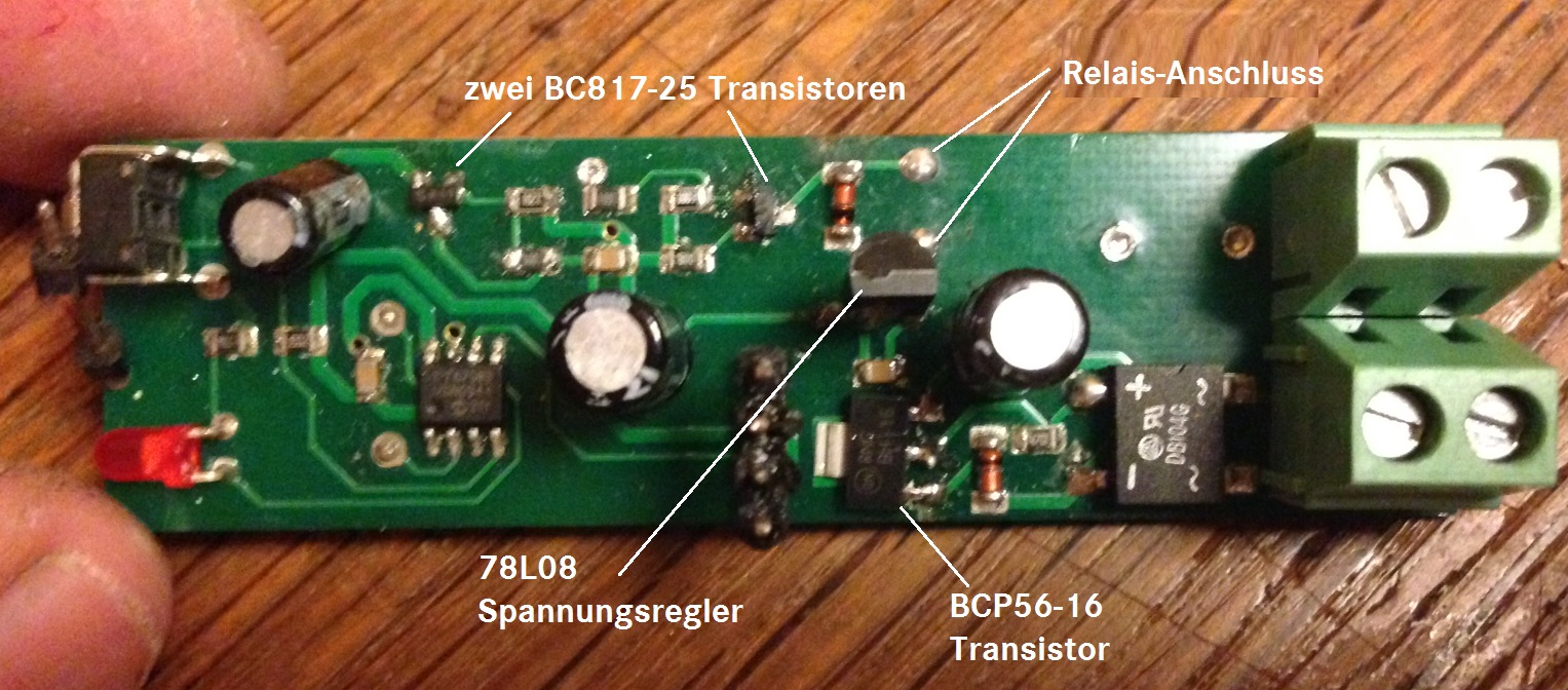

Relais  kurz bestromt um ein Kreis zu schließen, ABER die Strom am
Relais ist zu schwach, so dass die Relaisspule das Kontaktarm nicht
schließen kann, aber es bewegt sich. Ich habe die Spannung an den
Relaiskontakte gemessen, ohne Relais ca. 12V, mit Relais unter 3V, Ich
habe das Relais, die Zwei BC817-25 Transistoren, das BCP56-16 Transistor
und den78L08 Spannungsregler ersitzt, und sogar das Gleichrichter! alles
hat nicht geholfen :-(
Die Dioden zeigen am Multimeter 0 bzw. ca. 0,7 in der anderen Richtung!
Kann es an den Kondensatoren liegen?
Was kann man sonst machen???
danke und Grüße
Wael

von Klaus (Gast)
Da hilft nur messen. Kleine Skizze mit den wesentlichen Bauteilen und
alle Spannungen (1 x Leerlauf, 1x eingeschaltet) eintragen und hier
posten.
von Pete K. (pete77)
Wenn alles andere schon getauscht wurde sind es die Kondensatoren, denn
die wurden ja noch nicht getauscht :-)
von Helge A. (besupreme)
Wenn die 12V gut bleiben vor dem Gleichrichter, aber dahinter die
Spannung weggeht, dann ist da der Fehler.
Der Gleichrichter, eine schlechte Lötstelle am Gleichrichter, oder ein
Haarriß in einer Leiterbahn oder eine kaputte Klemme fallen mir ein.

von Oliver P. (mace_de)
Ist dieser Widerstand i.o.?
Ja, drauf steht 1800 und messt 180ohm!
Die beide Dioden zeigen in einer Richting 0 und in den anderen 0,68
Ist das korrekt?
von Mani (Gast)
Hallo!
Wenn es doch eine ältere Steuerung ist, dann ist möglich, daß
Elkos in der Gleichrichtung ihre Kapazität verloren haben.
Dadurch verliert die Betriebsspannung ihre Siebung und es kann mal
nur kurz klicken oder gar nichts mehr.
Jedenfalls wird ein Relais meist von einem NPN-Transi gesteuert,
vielleicht ist der defekt oder ganz selten, die Freilaufdiode...
Wenn die Dioden in der einen Richtung 0 anzeigen und in ihrer
Durchgangsrichtung mit 0,68 ist das in Ordnung.
Mani
